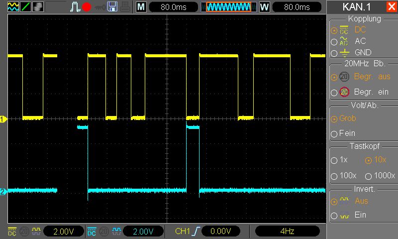

von Frank S. (hobbyist)

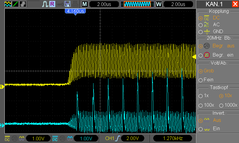

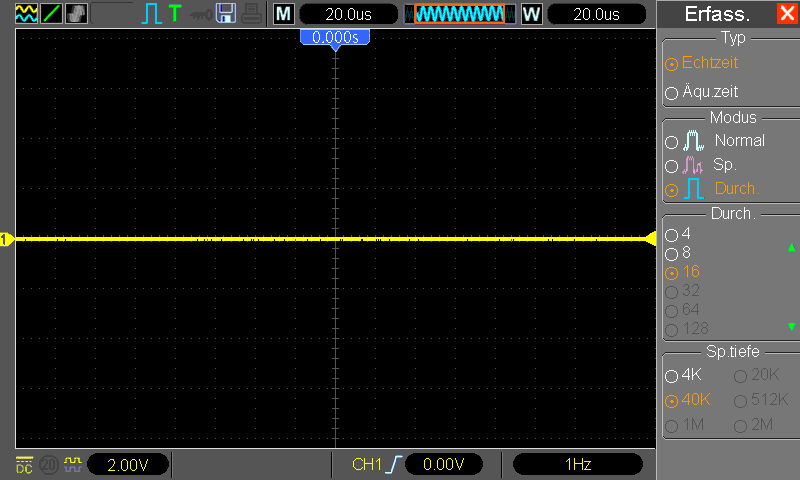

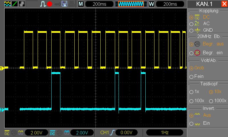

ich habe eine Schaltung aufgebaut, die als Sensor den CNY70 nutzt. Um
das Signal sauber zu bekommen, geht es in einen LM393. Dieser leitet es
in eine Monoflop und dort bekomme ich ein sauberes, zeitlich
definierbares 5V Signal heraus. Die Schaltung funktioniert genau so wie
sie soll.
Nun habe ich aber eine Impulsfolge am Sensor anliegen, die so schnell
ist, dass die Auswertung des Monoflop Ausganges so nicht möglich ist.
Daher soll es auf 1/10 reduziert werden. Hierzu habe ich zwischen den
LM393 und das Monoflop einen 74HC 4017 gebaut. Diesen hier:
http://www.reichelt.de/74HC-4017/3/index.html?&ACTION=3&LA=446&ARTICLE=3220&artnr=74HC+4017&SEARCH=74hc+4017

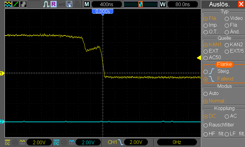

Das Probelem ist, dass das Ausgangssignal sehr willkürlich kommt.
Eigentlich sollte es nur bei jedem 10. Impuls kommen, aber wie aus dem
Anhang zu sehen ist, kommt es noch nicht einmal in einem
nachvollziehbarem Muster.
Die Beschaltung des 4017 habe ich mir hier im Forum zusammen gesucht,
aber ich fürchte, dass da irgendwo ein Fehler drin ist. Sie sieht
folgendermaßen aus:
08: GND
11: Ausgang auf Monoflop
14: Eingang vom LM393
16: Vcc 5V
100nF zwischen Vcc und GND
13 und 15 sind an GND angeschlossen
Könnte mir jemand sagen, wo der Fehler liegt? Ich tippe auf 15, weiß
aber nicht, ob es stimmt und wie man es richtig macht, falls es falsch
ist.
Frank
von Achim S. (Gast)

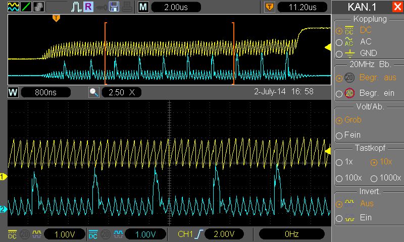

Auf den ersten Blick scheint mir die Beschaltung ganz vernünftig. Aber
gib den ICs bitte noch je einen Pufferkondensator (typ. 100nF) an die
Versorgungsspannung.
Ansonsten könnte der Grund für deine Beobachtung sein, dass das Signal
vom LM393 zum 4017 beim Umschalten oszilliert: wo du mit dem Auge im
Oszibild nur eine Flanke siehst, können sich in Wirklichkeit viele
Flanken verstecken, so dass der 4017 etwas anderes zählt als erwartet.
Nimm bei deinem Oszi doch mal die Bandbreitenbegrenzung raus und stelle
die Zeitalenkung so ein, dass du die Ausgangspulse des LM393 und deren
Flanken auflösen kannst.
Eine geeignete Gegenmaßnahme gegen solche Mehrfachtriggerungen wäre dem
LM393 etwas Hysterese zu geben.

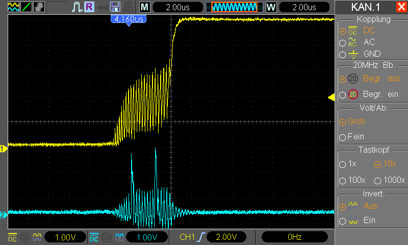

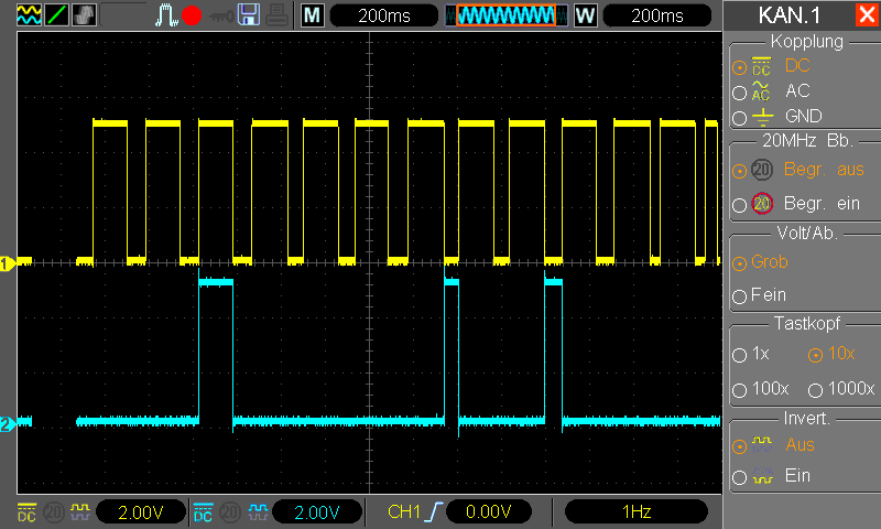

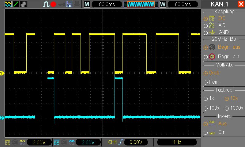

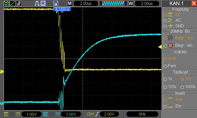

Hallo Achim,
der LM393 hat bereits einen 100nF zwischen Versorgungspannung und GND.
Der 4017 wie oben beschrieben, ebenfalls. Lediglich das Monoflop nicht.

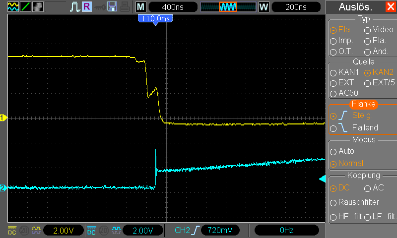

Aber die Messung, die zu sehen ist, ist an Pin 11 und 14 des 4017
durchgeführt, daher kann das Monoflop damit eigentlich nichts zu tun
haben. Wäre es sinnvoll, durch Parallelschaltung eines weiteren
Kondensators auf 200nF zu erhöhen?
Die Auflösung hatte ich absichtlich so gewählt, damit zu sehen ist, wie
zufällig das Signal kommt. Wenn man die Zeitbasis kleiner wählt, ist zu
sehen, dass der Ausgang des LM393 sauber zwischen 0 und 5 Volt schaltet,
wenn man mal von dem "Gekrissel" an der Spannungsspitze absieht. Oder
könnte genau dieses "Gekrissel" der Grund sein? Wobei ich bei der
Preisklasse meines Oskars nicht sicher sagen kann, ob das wirklich das
Signal ist oder einfach der Qualität des Messgerätes geschuldet ist.
Wie genau stelle ich das mit der Hysterese am LM393 an?
Frank
von Achim S. (Gast)
Nein, das ist nicht nötig: wenn LM393 und 4017 je einen 100nF sauber
angebunden haben, reicht das.
> Oder
Stell doch mal ein Bild von der Flanke und dem "Gekrissel" hier ein. Es
ist nicht wichtig, dass das Oszi die Kurve "perfekt" wiedergibt. Aber
z.B. die Abtastrate muss hoch genug sein: der 4017 reagiert schon auf
Pulse von 20ns, um die sicher zu sehen muss das Oszi möglichst 100MS/s
oder mehr aufnehmen.
Welchen Pullup-Widerstand hast du eigentlich am Ausgang des LM393? Wenn
der extrem groß ist (und die steigende Flanke dadurch extrem langsam)
kann der 4017 evtl. auch schon mehrfach triggern. Und auch wenn der
zweite Komparator im LM393 offen sein sollte (und damit undefiniert hin
und her schalten kann), könnte das deine Signale stören.

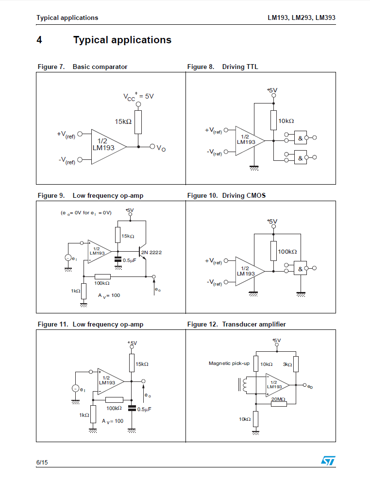

wie in Bild 25 und 26 des TI-Datenblatts gezeigt:
Hier sollte eigentlich der Link zum Datenblatt stehen. Aber wenn ich den
einfüge erscheint die Meldung, dass mein Beitrag Spam enthalte, und ich
kann ihn nicht absenden. Hatte ich noch nie, aber das Datenblatt lässt
sich ja auch leicht googeln.

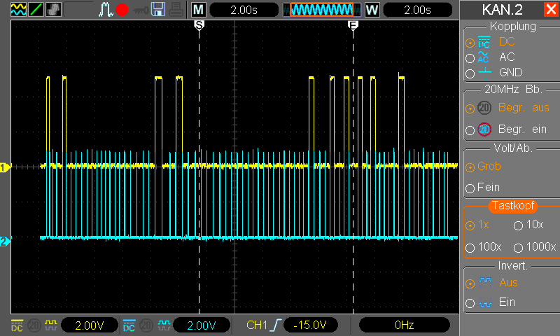

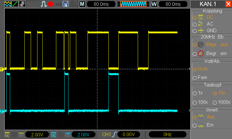

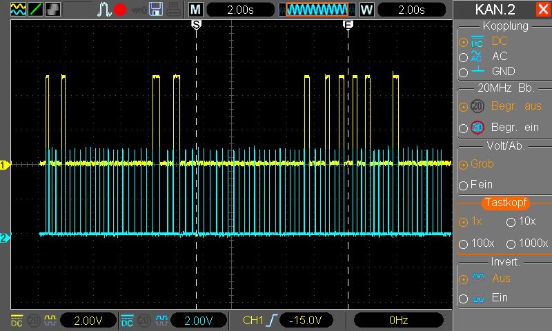

von Thomas R. (tinman) Benutzerseite
ist es aber wirklich so zufällig?
Beim 2s/DIV tastet dein DSO zwischen 100 und 10000 mal pro Sekunde,
je nach dem welche Speichertiefe du gewählt hast. Welche ist es,
4k, 40k odr 512k ? Ich würde auch bei so einer Messung Peak Detection
statt Normal Mode (Acquire) wählen. Erst reinzoomen, sauberen Trigger
setzen, dann erst in 2s/DIV und 512k + Peak zuschalten.
Übrigens, hast Du wirklich deine Tastköpfe auf x1?
> Wobei ich bei der Preisklasse meines Oskars nicht sicher sagen kann,
> ob das wirklich das Signal ist oder einfach der Qualität des
und wenn es 10x so viel gekostet hätte, würde es dich das beruhigen? Die
meisten "fehler" sind durch Messfehler verursacht, nicht durch Qualität
des Messgerätes.
von Achim S. (Gast)
Mist: das erste Datenblatt zum LM393 von der TI.com Homepage zeigt diese
Schaltungsbeispiele nicht mehr (dafür aber auf der Hälfte der Seite die
Verpackungsgrößen).
Das "ausführliche" Datenblatt kam von einem TI-Server in China und lässt
sich wohl deswegen nicht verlinken (Spamwarnung). Aber hier ein Link,
der hoffentlich funktioniert und zu der Version des Datenblatts führt,
die ich meinte:
http://www.ti.com/lit/ds/symlink/lm393-n.pdf

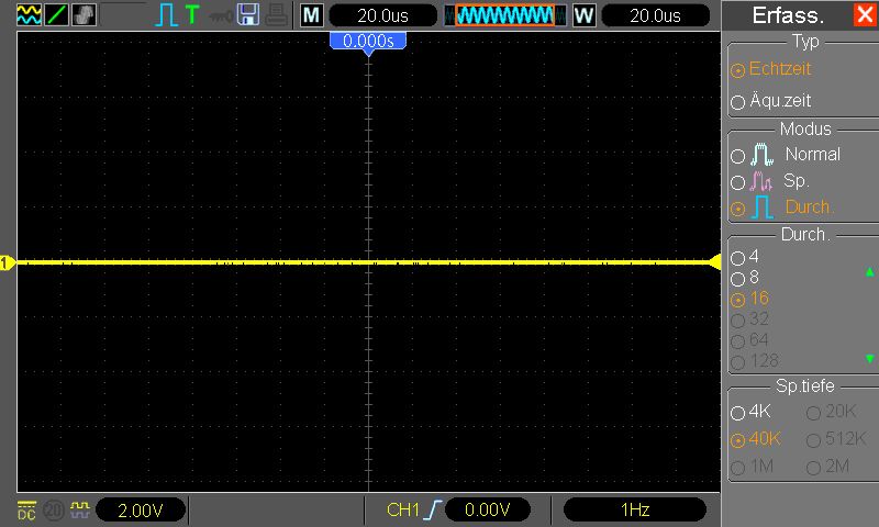

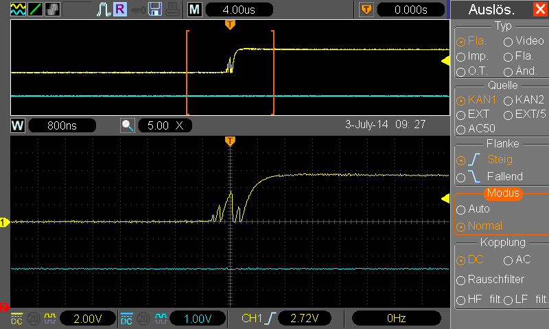

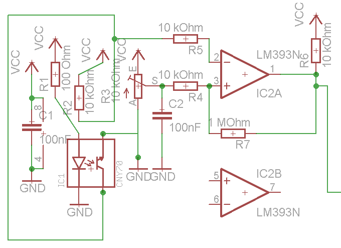

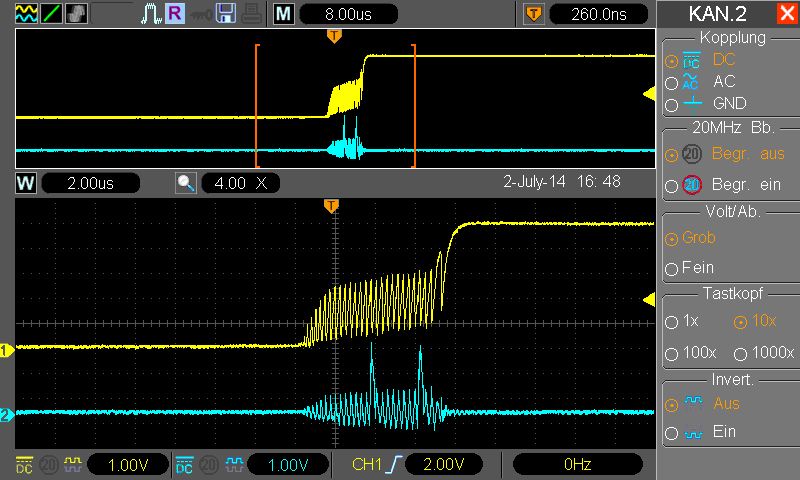

@Achim: Anbei erst einmal die Schaltung, die vor dem 4017 sitzt. (Die
Beschaltung des CNY70 bitte ignorieren)
Leider bin ich nicht daheim. Den Screenshot mit kürzerer Zeitdarstellung
werde ich später nachreichen.
Könnte R7 mit 1MOhm das Problem sein? Ich habe die Beschaltung des LM393
aus einer Schaltung, die ich über goolge gefunden habe, übernommen. Den
Link finde ich aber nicht mehr. Daher kann ich zur Intention des
Urhebers nichts sagen.

von Achim S. (Gast)
Danke, das beantwortet gleich diverse Fragen.
Der 1MOhm ist in Ordnung (der gibt gerade die gewünschte Hysterese).
Vielleicht muss man die Hystere noch stärker machen (d.h. R7
niederohmiger oder R4 höherohmiger), da der CNY70 ein offener
Reflexkoppler ist und dort diverse Störungen einkoppeln können. Aber das
sollte man den hochaufgelösten Messungen ansehen, die du später noch
machen willst.
Die offene Eingangsstufe des zweiten Komparators könnte man
sicherheitshalber noch auf definierte Werte bringen (Pin 5 an VCC, Pin 6
an GND).

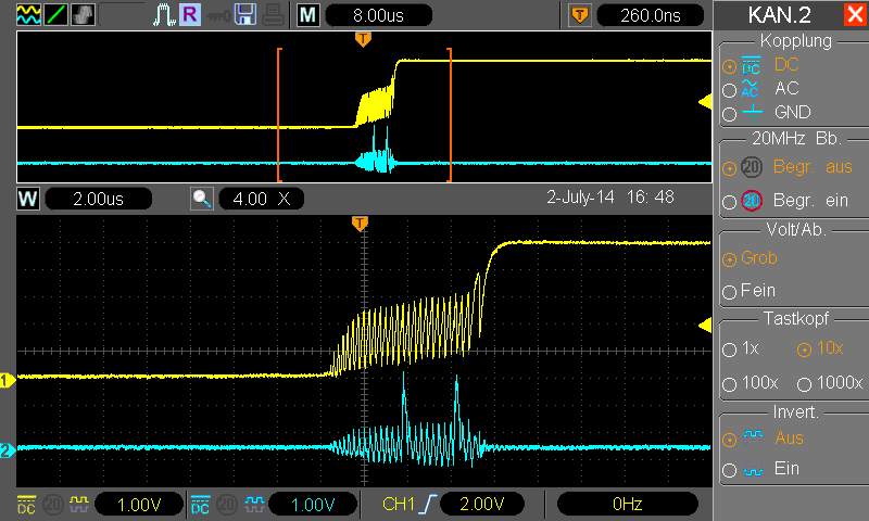

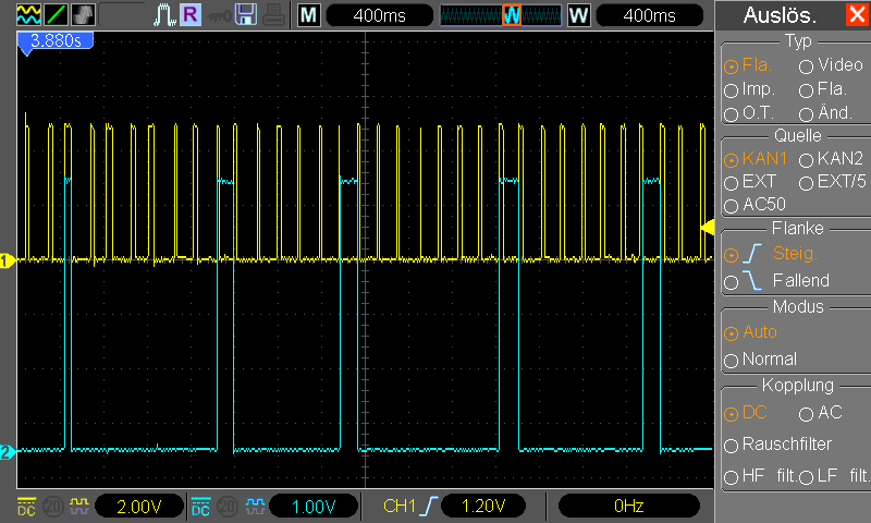

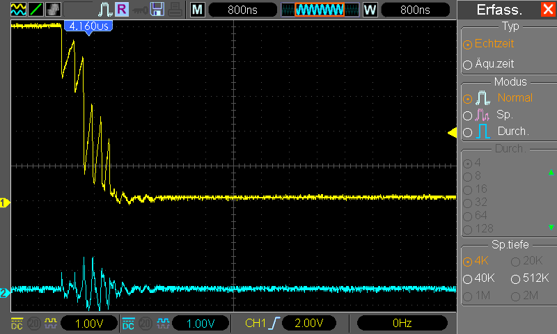

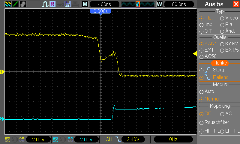

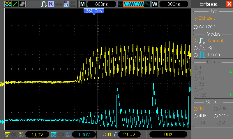

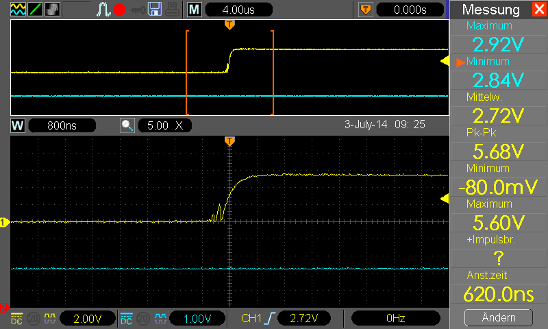

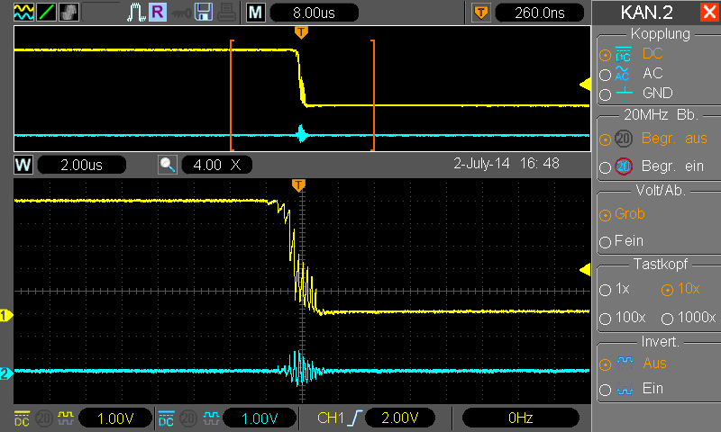

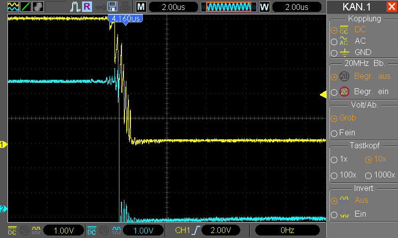

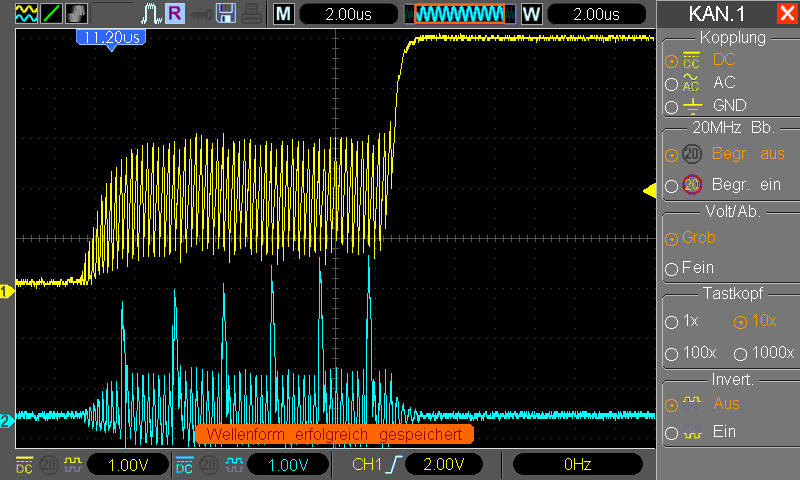

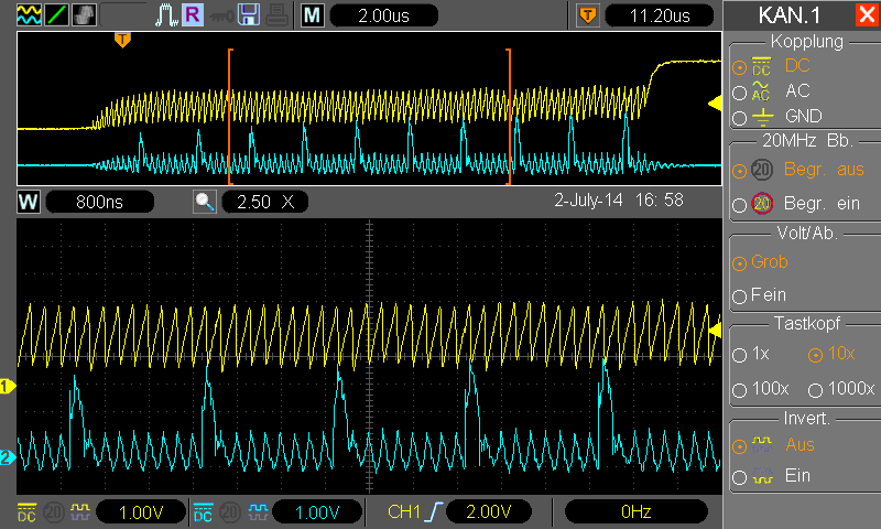

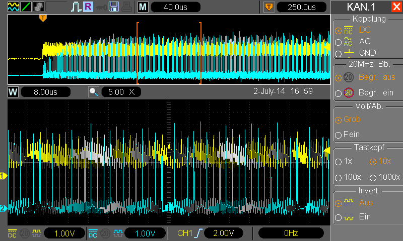

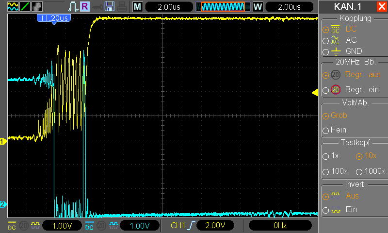

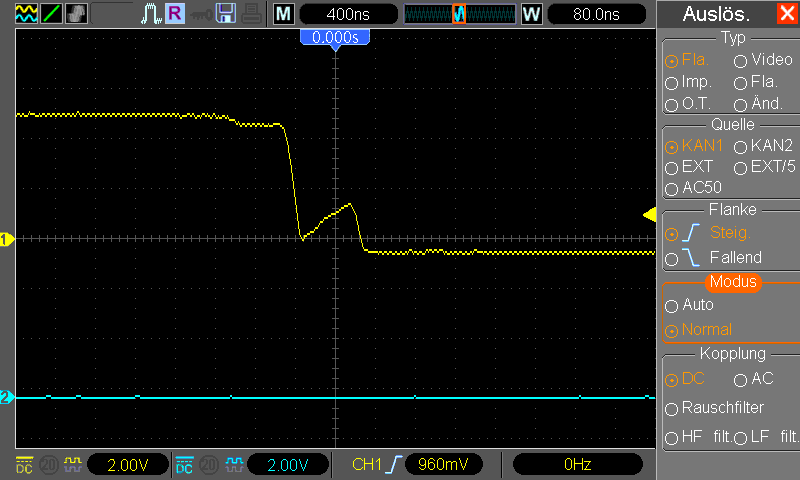

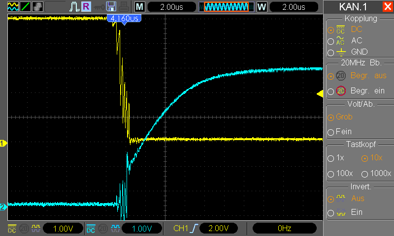

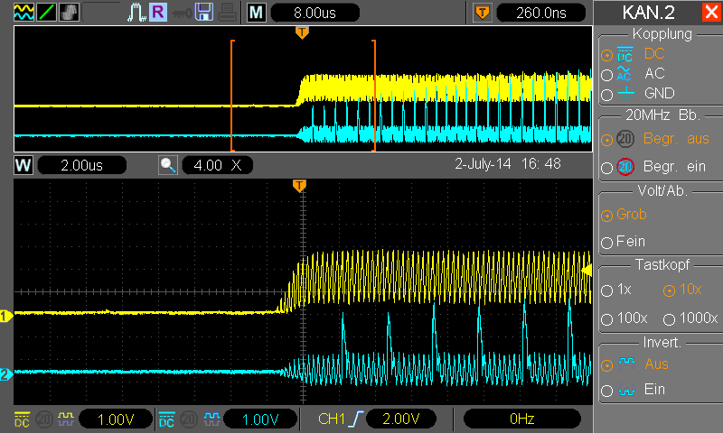

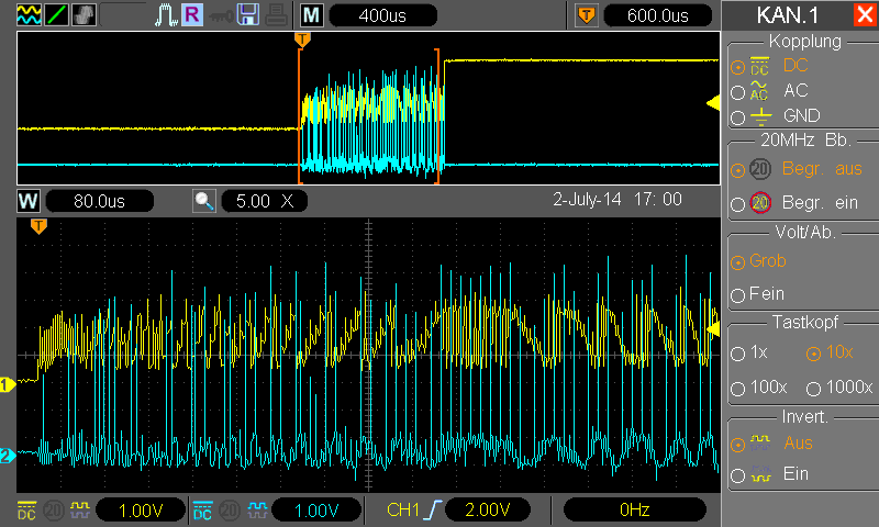

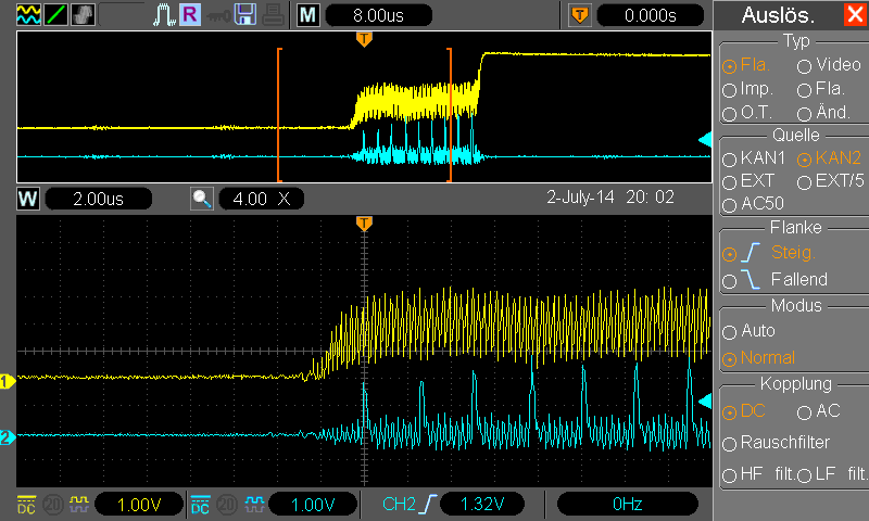

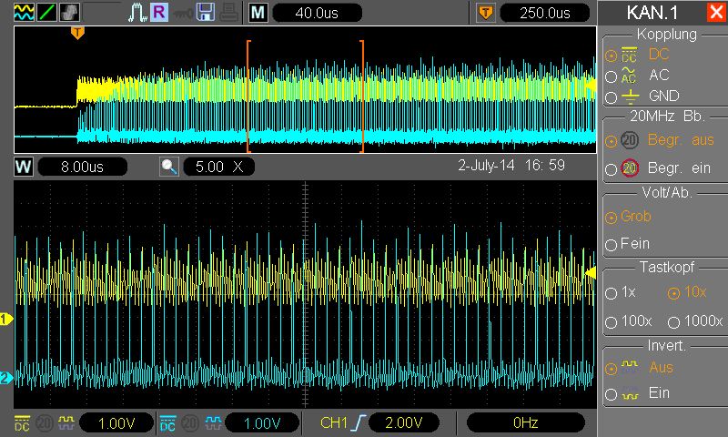

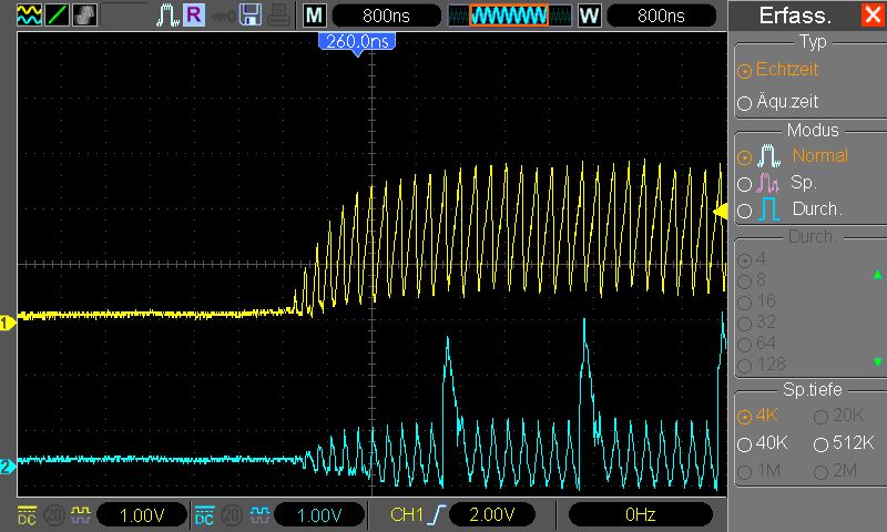

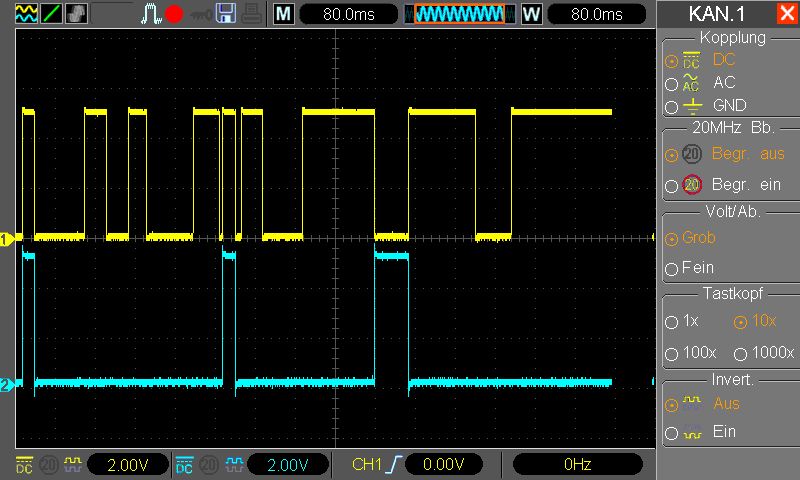

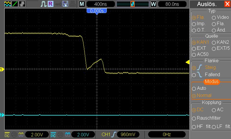

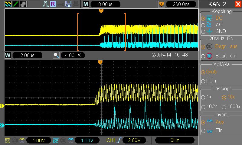

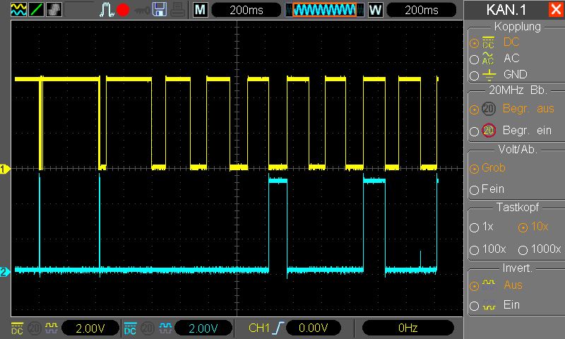

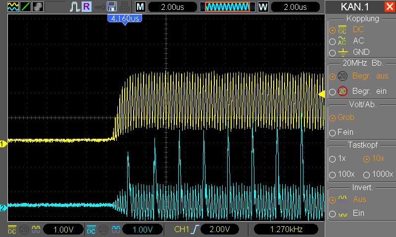

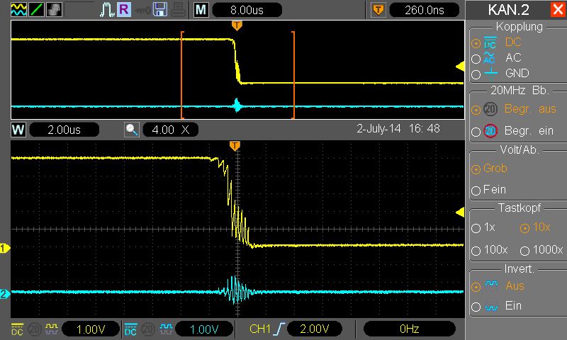

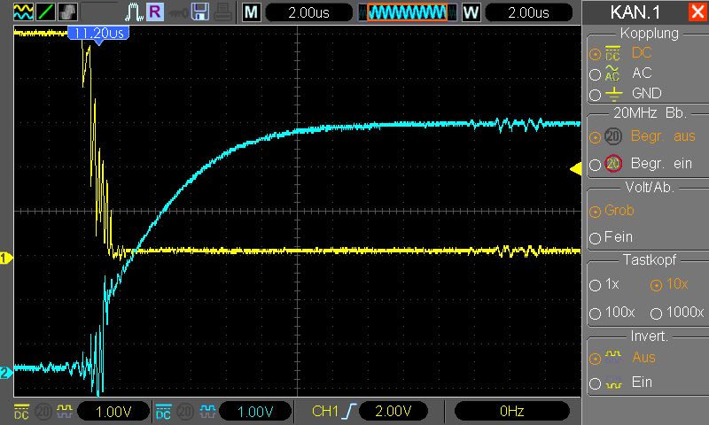

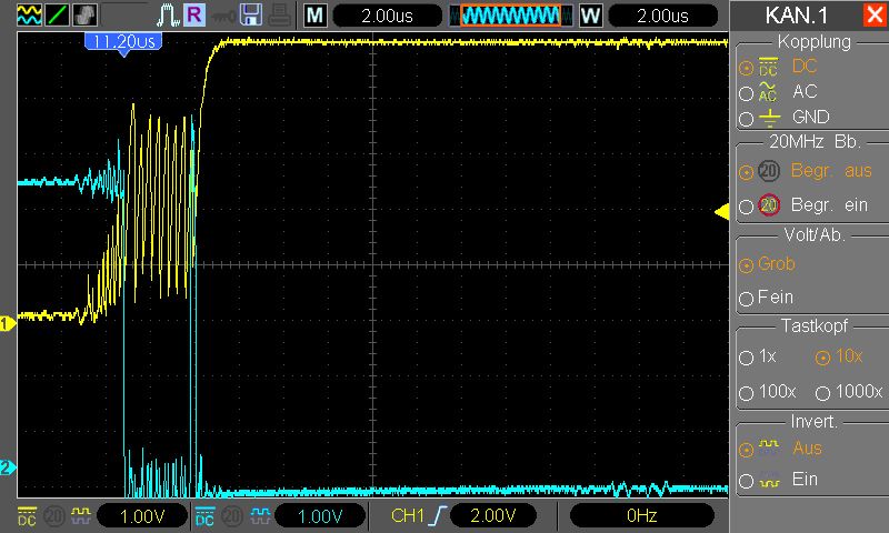

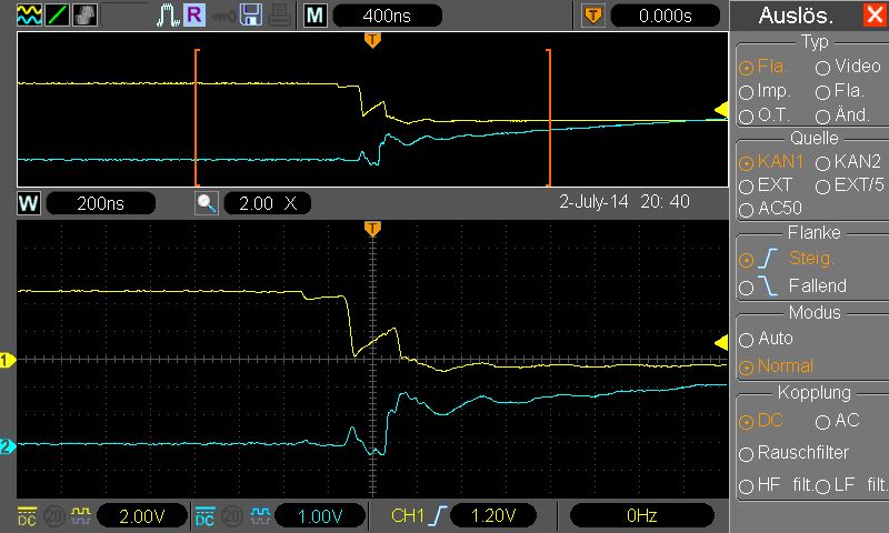

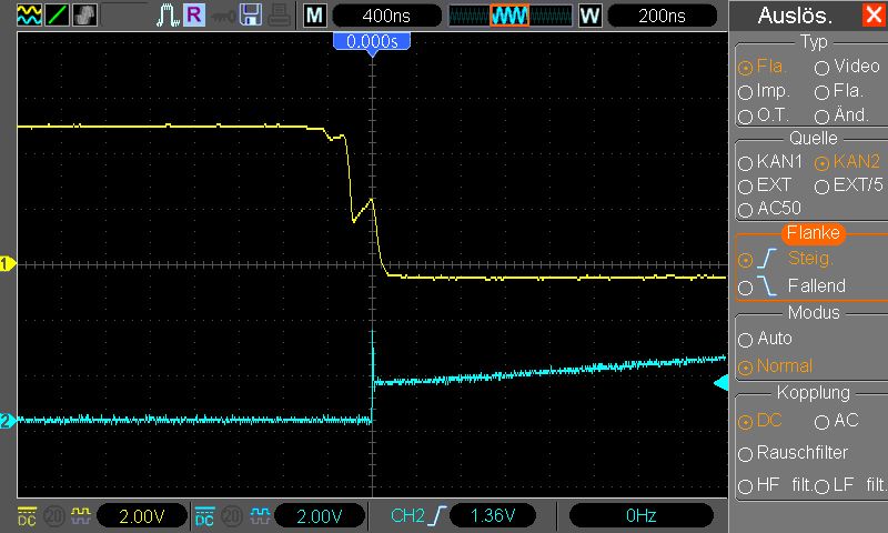

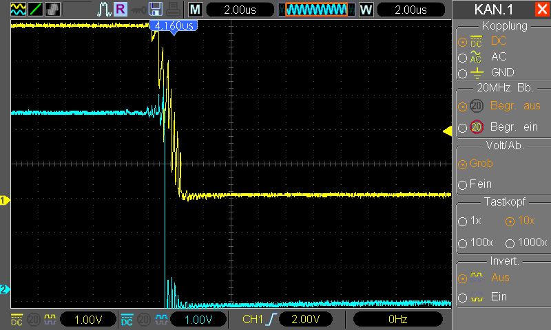

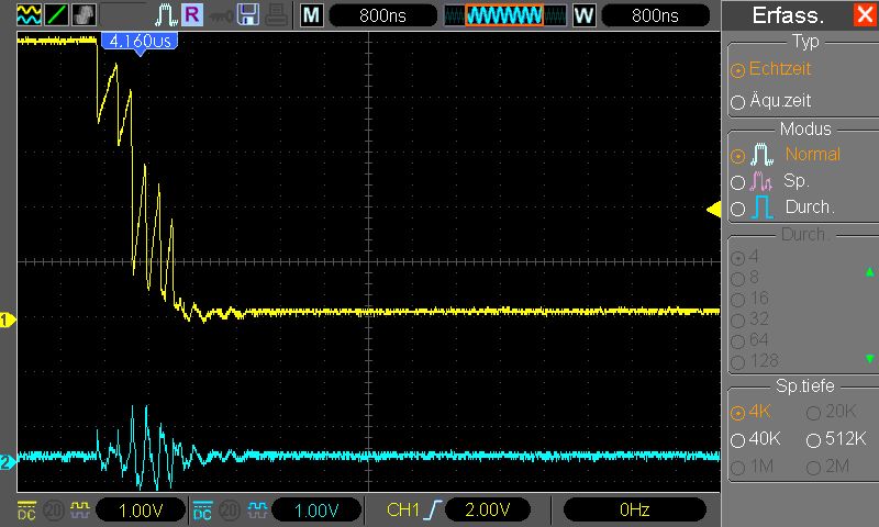

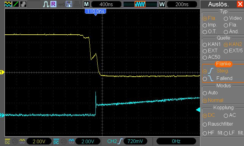

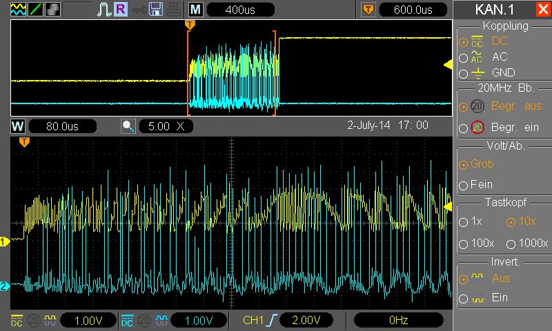

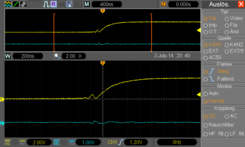

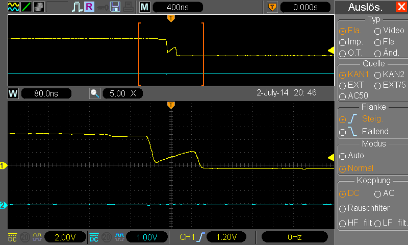

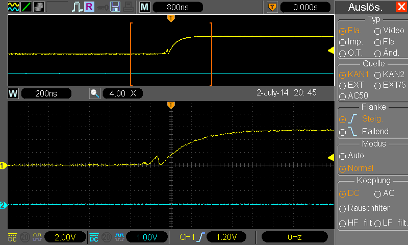

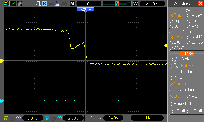

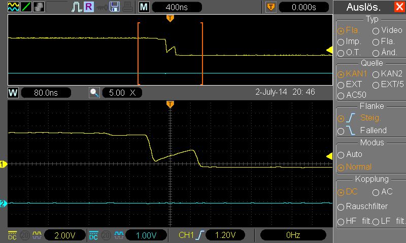

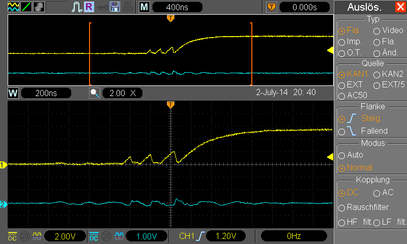

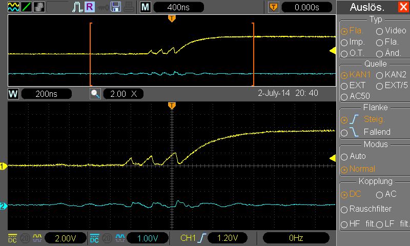

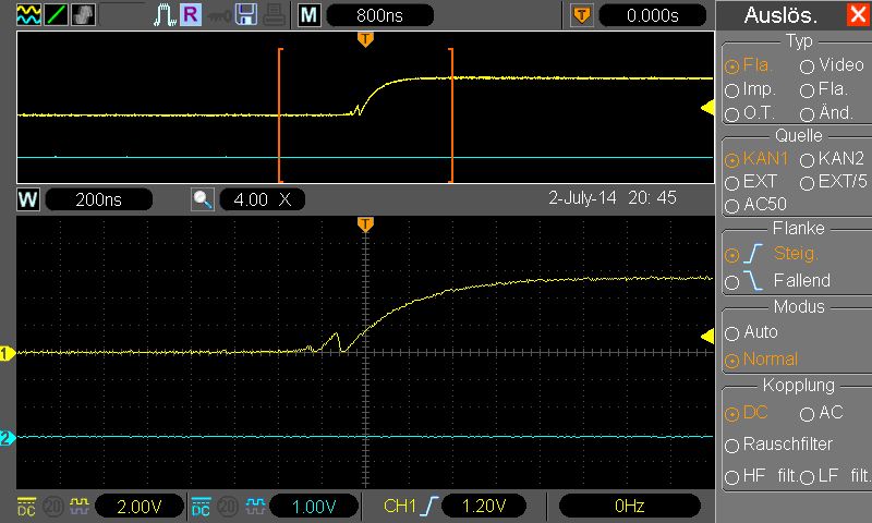

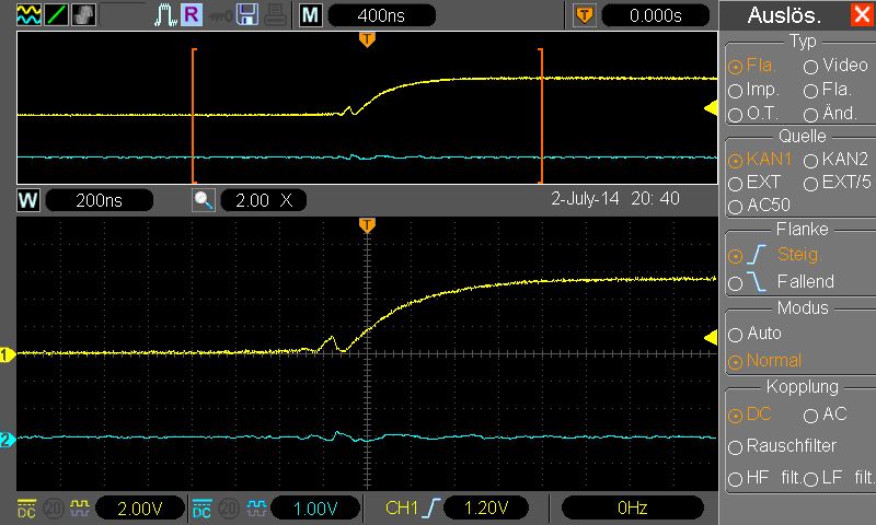

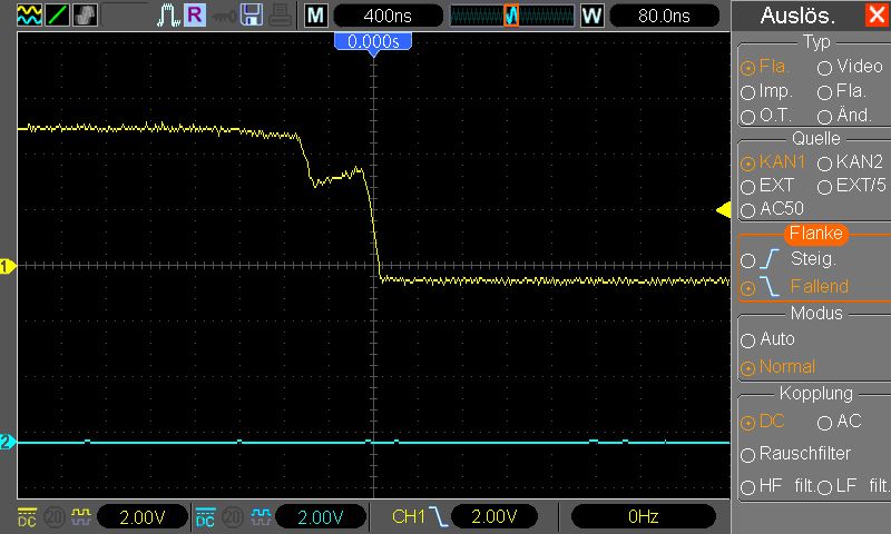

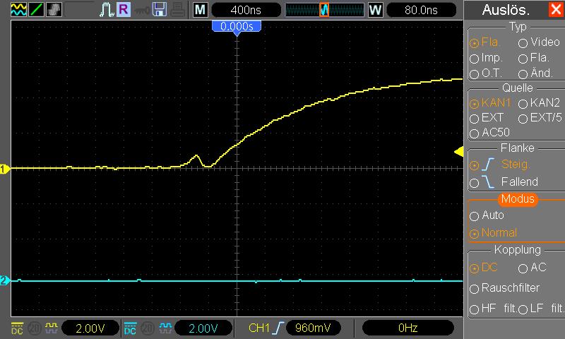

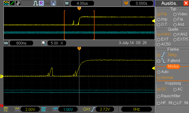

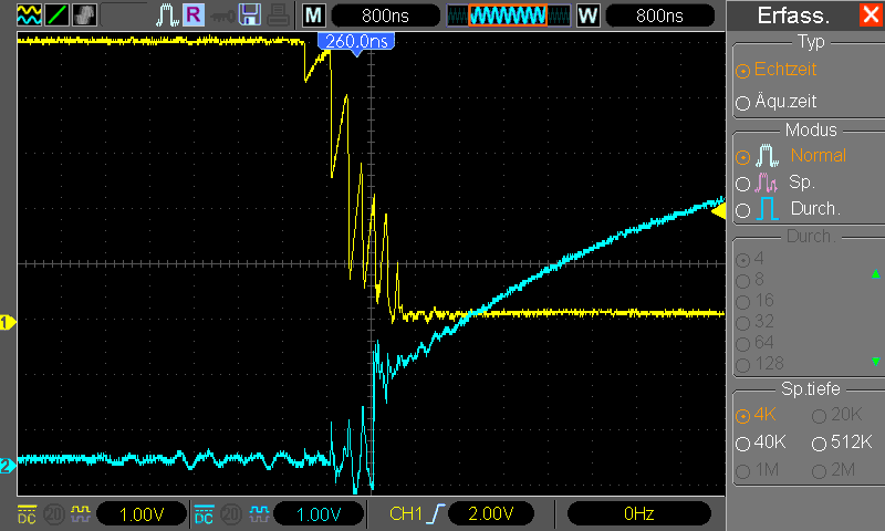

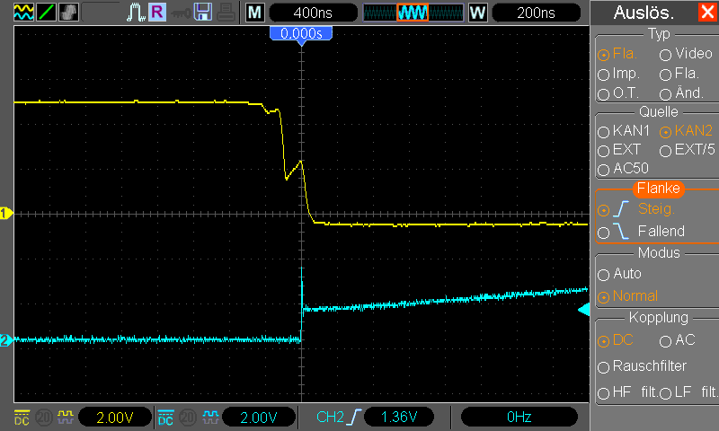

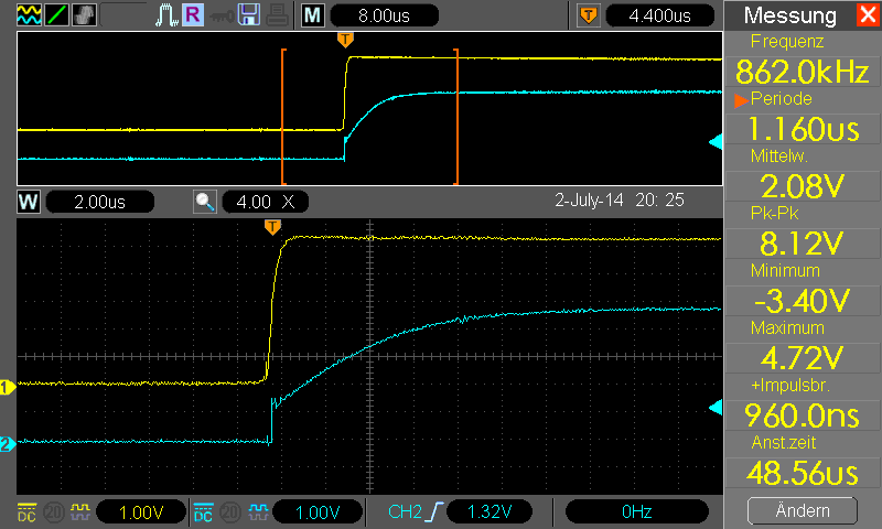

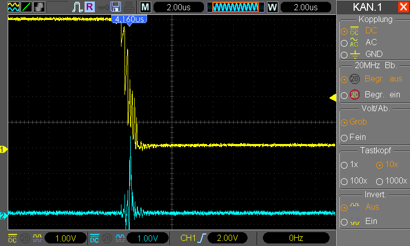

Ich habe folgende Änderungen vorgenommen: Pin5 auf VCC, Pin 6 auf GND,
Tastköpfe auf 10x und die Oskar Einstellungen gemäß Screenshot.
Das Signal am CNY70 erzeuge ich durch raschen darüber streichen mit dem
Finger. Daher ist es etwas unregelmäßig. Ich habe versucht halbwegs
aussagekräftige Bilder zu machen.
Reicht das so, oder soll ich noch mehr Messungen durchführen?

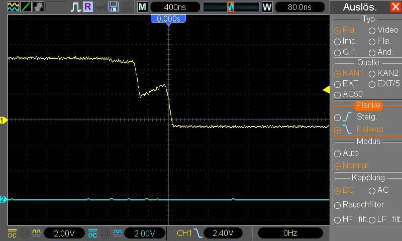

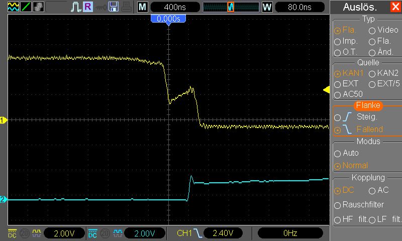

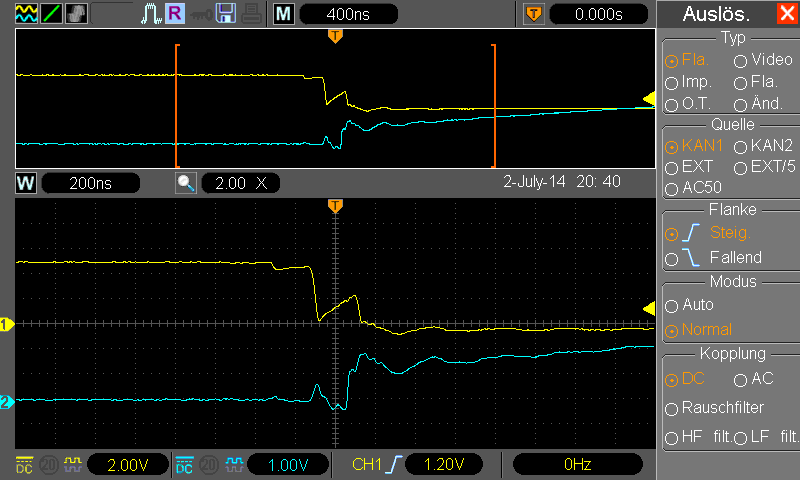

von Marcus H. (Firma: www.harerod.de) (lungfish) Benutzerseite
Ah, danke für die Klärung.
Ist oben schonmal angesprochen worden - als nächstes könnte man sich mal
die Flanken am Zählereingang anschauen. Vielleicht erzeugen die Rillen
in Deinen Fingern ein Signalprellen. ;) Der Zähler ist bei 5V Versorgung
für 30MHz++ Takt definiert.
Stell Deinen Trigger zunächst auf steigende Flanke und dreh die
Horizontalablenkung schneller, bis die Flanke nicht mehr senkrecht ist,
sondern sichtbar über z.B. eine Division ansteigt. Wir wollen sehen, wie
glatt diese Flanke ist, bzw. ob vielleicht mehrere schnell nacheinander
kommen.
Dann wiederhole das Ganze für die fallende Flanke.
Mal schauen, ob wir dann schlauer sind.
von Achim S. (Gast)
bitte noch viel höher auflösen: In diesen Aufnahmen kann ich nur
Strukturen auf einer ms Zeitskala erkennen. Ich möchte aber z.B. sehen,
ob die Flanke zum Anstieg 100ns oder 10µs braucht. Also bitte das Oszi
so einstellen, dass der Anstieg der Flanke wirklich aufgelöst wird (also
kein senkrechter Strich sondern mehrere Messpunkte auf der Flanke).
Dazu musst du auf die Flanken triggern. Triggere bitte nicht nur ein mal
sondern mehrfach (falls nur ein Teil der Flanken das Problem zeigt). Und
schaue nicht nur auf die steigenden Flanken sondern auch auf die
fallenden Flanken.

Ich werde das am späteren Nachmittag noch mal probieren. Den Trigger
habe ich bisher immer im Automatikbetrieb genutzt. Muss ich für die
Triggerung auf steigende Flanken noch irgend etwas beachten?
Soll ich die Auflösung der Spannung auch noch auf 1V erhöhen oder reicht
es, diese bei 2V/Div zu belassen?
Frank
P.S. Spasseshalber werde ich auch noch testen, ob es an den Rillen des
Fingers liegt, indem ich einen Einmalhandschuh drüber ziehe.
von Achim S. (Gast)
> Den Trigger
- Triggermode von Auto auf Norm umstellen (oder auf Single. Dann musst
du zwar jeden einzelnen Trigger per Tastendruck freigeben, dafür
verschwinden interessante Messungen nicht vom Bildschirm wenn zufällig
noch ein anderer Trigger hinterherkommt. )
- Triggerschwelle auf z.B. 2V hochfahren (war in der letzten Messung auf
0V)
- die richtige Triggerquelle wählen (im ersten Beitrag war Kanal 2 am
LM393, bei den späteren Messungen hast du die Kanäle gewechselt)
- mehrere male auf die steigende und auf die fallende Flanke triggern.
Wenn in einer der Messungen etwas aus dem Rahmen fällt: diese hier
zeigen
- 1V/Div wäre schöner als 2V/Div, ist aber nicht so wichtig wie die
passende Zeitauflösung. Bei 1V/Div die beiden Kanäle so verschieben,
dass man beide erkennen kann (d.h. dass nicht der eine Kanal den anderen
verdeckt).
- wenn bei der Flankenmessung nicht schon alles klar wird evtl noch
Messungen mit "Zwischenauflösung" machen. Wenn z.B. die Flankenmessung
bei 100ns/Div läuft, dann auch noch eine Messung mit 1µs/Div und
10µs/Div.

So, nun habe ich mal etliche Bilder mit den verschiedensten
Einstellungen geschossen. Ich habe es wohl übertrieben, denn irgendwann
ist der Oskar abgestürzt. Ich hoffe Ihr werdet daraus schlau.
Weitere Messungen kann ich gerne vornehmen, müsste dann nur wissen, mit
welchen Einstellungen.
von Achim S. (Gast)
Das sind in der Tat reichlich Messungen.
Dein Komparator oszilliert bei praktisch jedem Umschalten und der 4017
zählt nicht das Umschalten sondern diese Oszillationen. (schön zu sehen
z.B. in VOLTCRAFT75_3).  Die Oszillationen werden nicht durch deinen
Fingerabdruck hervorgerufen (dazu sind es zu viele und die Oszillationen
zu schnell ;-) sondern sind elektrisch durch deinen Schaltungsaufbau
bedingt. Gegenmaßnahmen wurden größtenteils schon aufgelistet, sind aber
wohl noch nicht ausreichend.
a) Pufferung der Versorgung: der 100nF Kondensator am LM339 muss mit
kurzen Leitungen niederohmig angeschlossen sein. Wenn du es auf einer
Platine (nicht auf einem Steckbrett) aufgebaut hast: löte den
Kondensator auf der Rückseite der Platine direkt zwischen die
Versorgungspins des LM339. Wenn du es auf dem Steckbrett aufgebaut hast:
löte den Kondesator auf den Rücken des LM339 direkt zwischen die
Versorgungspins.
Vielleicht ist auch deine Masseverbindung zwischen den Bausteinen zu
hochohmig. Wie ist die ausgeführt? Und mit was für einem Netzteil
versorgst du die Schaltung? Sind die 3,5MHz vielleicht schon auf der
Versorgungsspannung zu finden?
b) Hysterese: rechnerisch solltest schom ~50mV Hysterese eingebaut
haben, was nicht wenig ist. Bist du sicher, dass du R3, R4, R7 und den
Optokoppler so angeschlossen hast, wie in deinem Schaltplan gezeigt?
Fallst ja: mach aus R4 mal ~30kOhm und aus R7 ~500kOhm um die Hysterese
noch zu verstärken.
Ooops - das mit den Fingerrillen hat jetzt hoffentlich keiner ernst
genommen? Ich hatte doch extra einen Zwinkersmiley gesetzt.
Die Messungen sind nun eine gute Grundlage für eine saubere
Schaltungsauslegung. Wie wäre es denn, wenn wir die DC-Kopplung aufheben
würden und dem Komparator einen Bandpass verpassten?
Obere und untere Eckfrequenz passend zum Messsignal.
Damit würde die Empfindlichkeit bezüglich Umgebungslicht,
Reflektionsfaktor und EMI deutlich entschärft.
Eine Menge Stoff für jemanden, der das eher nicht so regelmäßig macht.
Für die Schaltung habe ich eine Platine erstellt. Die Bauteile sind so
darauf verteilt, dass die Platine nicht doppelseitig erstellt werden
musste. Also keinerlei Optimierungen bezüglich Leiterbahnwegen. Eine
Änderung der Spannungsversorgung von einem 5V Eigenbau auf den Gossen
Konstanter brachte keinerlei Veränderung. Daher kamen die Störungen
schon mal nicht. (nehme ich an)
Ich bin jetzt folgendermaßen vorgegangen:
1) Bild 8_1: 100nF Folienkondensator abgelötet und direkt oben (unten
passt nicht wegen Gehäuse) auf den LM393 gelötet. Das brachte keine
Änderung im Vergleich zum genannten Bild 75_3.
2) Bild 8_3, 8_6, 8_7, 8_8: R4 gegen 30 KOhm und R7 gegen 500 KOhm
getauscht. Das hat wohl Wunder bewirkt. Allerdings sieht man in Bild 8_8
auch sehr schön, wie der 4017 den Anstieg der abfallenden Spannung (oder
wie soll man das nennen? ) als Impuls erkennt und auf high geht.
3) Nachdem ich den Wink mit dem Zaunpfahl wegen der Masse verstanden
hatte, habe ich die Masse der Tastköpfe nicht mehr am ca. 10 meter
langen Kabelende angeschlossen, sondern direkt an der Masse der Platine.
Das brachte weitere "Wunder" zutage. Die Grafiken 8_9 und 8_10 zeigen es
recht gut.
Bild 8_11: Nun schaltet der 4017 aber immer noch nicht sauber nach jedem
10. Signal. Was könnte man jetzt noch tun?
Frank

von Achim S. (Gast)
ma das ist doch schon ein gehöriger Fortschritt, selbst wenn das
Endergebnis immer noch nicht passt.
Zur Not können wir noch weiter an der Hysterese schrauben - der Faktor 6
hat ja schon ordentlich was gebracht, und ein weiterer Faktor 3 sollte
noch gehen.
Aber ich persönlich würde mir lieber zuerst den Ausgang vom Optokoppler
anschauen: vielleicht ist da noch etwas völlig daneben, was wir über die
Hysterese nur kaschieren.
Außerdem fände ich die Stabilität der Masseverbindung immer noch
interessant - nicht mehr die Anbindung des Oszis, sondern die
Masseverbindung auf der Platine selbst.

Nach deiner Beschreibung liegt der Referenzeingang an der Obergrenze
dessen, was der LM393 noch mag (Versorgungsspannung -1,5V). Stelle das
Poti so an, dass am Schleifer nur maximal 3V anliegen. Dazu muss
natürlich sicher sein, dass der Ausgang des Optokopplers bei
realistischer Lichtreflektion deutlich unter 3V geht (am besten nahe an
0V ran).

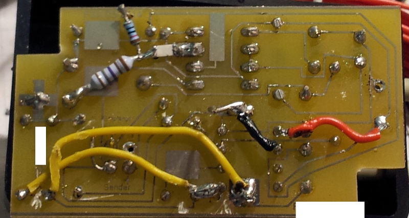

Guten Morgen zusammen,
anbei das gewünschte Foto der Platinenrückseite, so wie noch einig
Screenshots. Auch bei abgeschalteter Raumbeleuchtung ist das Signal noch
nicht richtig sauber.
Ich habe den Folienkondensator gegen den keramischen ausgetauscht.
Ebenfalls habe ich das beim 4017 gemacht.Das Poti ist jetzt so
eingestellt, dass am Schleifer ziemlich genau 3V anliegen.
Der LM 393 geht jetzt bei etwa 2,9V auf high und fällt bei etwa 3,1V
wieder auf low.
Wäre ein weiteres Verändern der Hysterese noch möglich, bzw. sinnvoll?
Leider kann ich meinen eigenen Beitrag nicht mehr editieren. Wie wäre es
denn, wenn man den zweiten OP im LM393 aktiviert und so einstellt, dass
er erst ab 4,5 Volt auf high geht? Dort sollte doch dann ein sauberes
Signal rauskommen, oder nicht?
Gibt es für die Dimensionierung der Widerstände ein Programm, in dem man
eingeben kann, in welchem Bereich der OP schalten soll? Wenn ich die
Werte wüsste, würde ich das mal ausprobieren.
Frank
von Achim S. (Gast)
zur Platine: deine Leiterbahnen sind ok für die Signale, aber zu lange
und zu spindeldürr für die Versogungsnetze (GND, VCC). Das macht die
Versorgung hochohmig (nicht für Gleichstrom, aber bei den hohen
Frequenzen, bei denen der Komparator oszilliert) und erleichtert die
unerwünschte Rückkopplung von Signalen, die die Oszillaiton verursacht.
Hier würde ich zumindest versuchen, durch kurze Verbindungen mit Litze
das Massenetz etwas zu verbessern. Als wichtigstes würde ich die
Masseverbinden vom Ausgang des OK, Pin 4 des LM393, dem GND-Anschluss
des Potis und dem GND-Anschluss von C2 sehen.
Ich habe im ersten Schritt alle genannten Masseverbindungen mit Litzen
an einem Punkt in der Mitte der Platine (wo auch die Masse von OP2 hin
geht) zusammen geführt.
Eine erste Messung ergab keine Veränderungen im Vergleich zu den
Grafiken 80_1 oder 80_3.
Im nächsten Schritt werde ich dann, wie empfohlen, R7 auf 250KOhm
halbieren und im Gegenzug R4 auf 60KOhm verdoppeln. Die Änderung dieser
Widerstände brachte bisher den größten Nutzen, daher hoffe ich nun auf
Behebung des Problems.
Sollte das wirklich nicht funktionieren, dann zieht der halbe Gerätepark
zur Wasseruhr :( und es gibt Screenshots aus dem Live-Einsatz.
Frank
edit: Der Vorpost kam, während ich hier tippte. Der zweite OP ist an VCC
und GND angeschlossen. Das sind die beiden Leitungen (schwarz und rot),
die auf dem Foto zu sehen sind.
@Frank:
Der LM393 ist ein Komparator, kein Operationsverstärker.
Verzeih mir, dass ich kniebohre, aber grob gesprochen: ein
Operationsverstärker ist für Linearbetrieb optimiert, während der
Komparator üblicherweise als Schalter eingesetzt wird.
Ich hatte gestern den Bandpass etwas zögerlich vorgeschlagen, weil ich
Dir nicht sofort vorschlagen wollte, Deine schon gemachte Arbeit
wegzuwerfen.
Angenommen ich dürfte das Teil neu entwickeln, dann würde ich
wahrscheinlich einen Doppel-OP verwenden - die erste Stufe zur
Signalaufbereitung und die zweite als Schmitt-Trigger.
Zu Deiner jetzigen Schaltung und den gewonnenen Messergebnissen:
Man könnte die Eingangsschaltung noch etwas ausbremsen, z.B. an dem
Knoten zwischen R2-R5 einen kleinen Kondensator nach GND einbauen. Die
Zeitkonstante würde man so wählen, dass das Gezitter weggefilter wird,
aber Deine Wunschfrequenz durchgereicht wird.

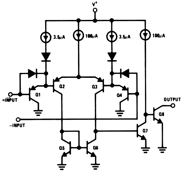

Marcus H. schrieb:
> @Frank:
eigentlich stimmt es, aber wenn man genau hinguckt (siehe anhang)
Wenn man noch etwas genauer hinguckt, dann findet man zwei Komparatoren
mit OpenCollector Ausgang... :P

Der Vorschlag von Markus ist gut. Mit ~50nF liegst du wahrscheinlich
nicht so verkehrt. Wollte man einen genauen Wert bestimmen müsste man
die Frequenzen der Störungen kennen (aus einer Oszimessung auf
OK-Ausgang unter realen Einsatzbedingungen ;-) Aber so ganz genau kommt
es hier nicht drauf an.
Die Technologie des Kondensators ist in dem Fall egal: im 100Hz-Bereich
ist jeder dieser Kondensatoren noch annähernd ideal, und der parasitäre
Innenwiderstand spielt im Vergleich zu den 10kOhm keine Rolle.
ja, die Jungs von ST haben sich bei den möglichen Anwendungen echt
kreativ ausgetobt.
So, inzwischen habe ich wie empfohlen, R7 auf 250KOhm halbieren und im
Gegenzug R4 auf 60KOhm verdoppeln. Gleichzeitig habe ich einen 47nF
Folienkondensator von Masse auf die Verbindung R2/R5 gelötet.
So ganz weg ist der Effekt noch nicht, da beim Test mit dem
reflektierenden Blech manchmal auch schon beim 7. oder 8. Durchgang der
Ausgang des 4017 schaltet.
Da ich beim Wechsel von low auf high keine großen Spikes mehr gesehen
habe, habe ich den Trigger auf die steigende Flanke etwas tiefer gesetzt
und beim Wechsel von high auf low einen Ausreißer entdeckt, der
regelmäßig auftaucht. Ob das aber die Ursache ist? Bild 84_4 lässt das
eigentlich schon vermuten.
Vorab schon mal die Bildchen. Wenn ich es zeitlich schaffe, werde ich im
Laufe des Tages den Messgerätefuhrpark zur Wasseruhr schleppen und dort
alles aufbauen, um Messungen im Realbetrieb vornehmen zu können.
Frank
von Achim S. (Gast)
kann sein. Durch den Open Kollektor Treiber ist die fallende Flanke
(getrieben vom Transistor) viel schneller als die steigende Flanke
(getrieben vom 10kOhm Pullup). Vielleicht nützt es etwas, dieses größere
du/dt auszubremsen. Dazu könntest du das Ausgangssignal direkt an Pin 1
des LM393 aufzutrennen und die Unterbrechung mit einem ~700Ohm
Widerstand zu überbrücken.
Wenn das Problem dadurch schlimmer wird, dann ist die Pufferung der
Versorgung doch noch zu schlecht. Wenn das Problem dadurch besser wird,
dann funktioniert die Schaltung vielleicht endlich wie gewünscht.
Da der Ausgang des LM393 auf den Eingang des 4017 geht, habe ich den
698Ohm Widerstand direkt am Eingang (Pin 14) des 4017 angelötet.
Der Ausgang des 4017 schaltet nun zwischen dem 7. und 10. Durchgang am
OK einmal auf high. Ich habe versucht, das Problem nochmal einzufangen.
Zwei Screenshots anbei. Sollte man den Wert des Widerstandes vielleicht
erhöhen oder absenken?
Frank
von Achim S. (Gast)
Kannst du mal ein Foto des Pufferkondensators am LM393 machen?
(d.h. wie er am Komparator angeschlossen ist...)
Kein Problem, aber gar nicht so einfach, das alles an die Seite zu
biegen, was da inzwischen zusätzlich draufgepackt wurde.
Ich denke so müsste man es ganz gut erkennen können.
