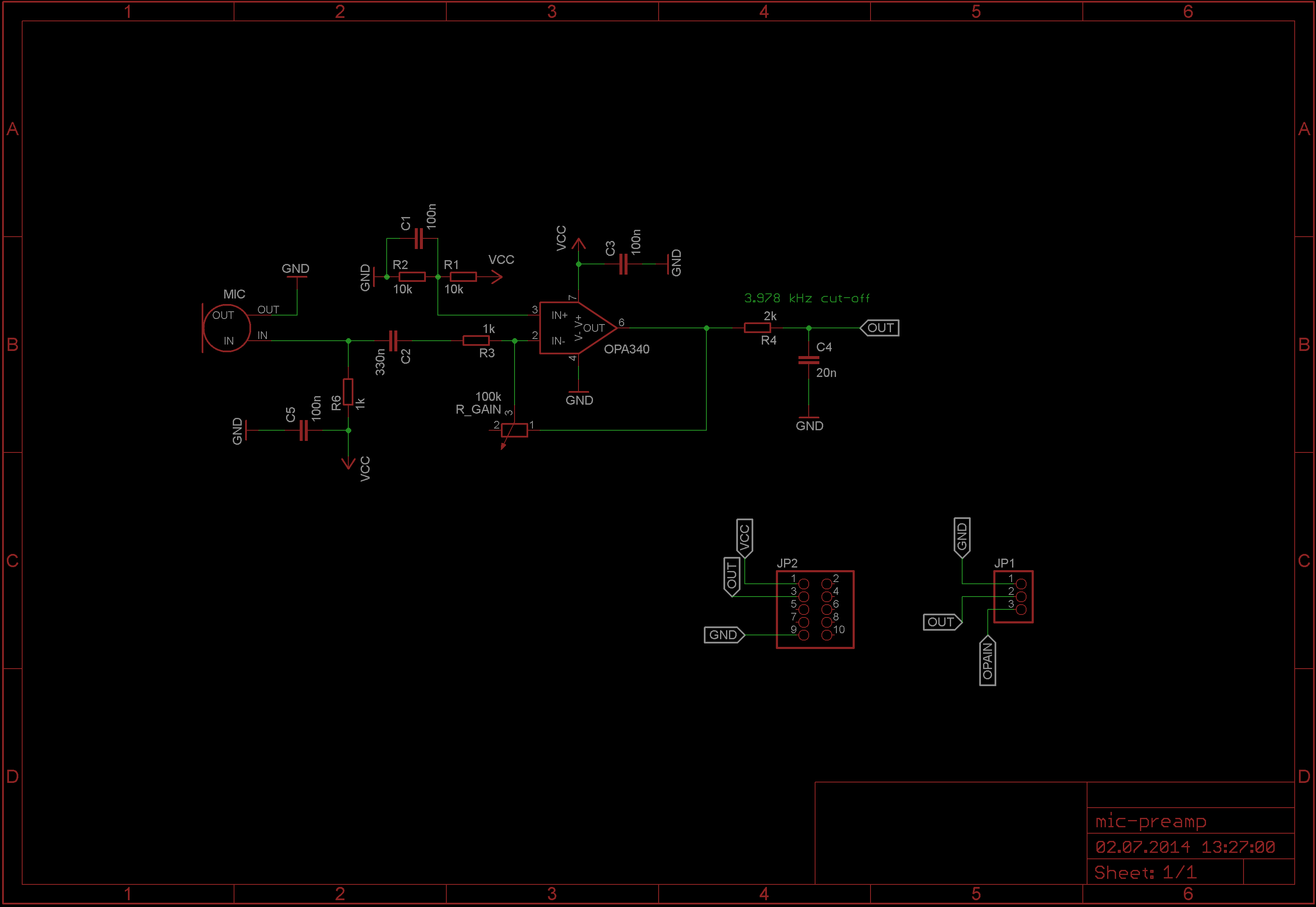

Hallo Experten,
ich arbeite derzeit mit meiner Gruppe an einem kleinen Projekt für die
Uni.
Wir sollen Telosb Motes (Batterie betriebene sensor nodes mit MSP430 und
2.4GHz transceiver) verwenden um Daten per Funk auszutauschen. Was für
Daten wir austauschen und was wir mit ihnen machen ist uns überlassen.
Wir haben uns dafür entschieden Sprache in Echtzeit zu übertragen.
Hierzu haben wir zwei Schaltungen entworfen. Eine für das Mikrofon und
eine für den Audioverstärker.
Der Ablauf ist dann wie folgt:
Die eine Telosb Mote sampled mit dem ADC den Ausgang des Mikrofon
Verstärkers. Dann werden die Daten zur zweiten mote gesendet (Samplen
und senden geschieht im Ping-Pong mode so, dass kontinuierlich Daten
kommen).
Die zweite mote gibt diese Signale dann über den DAC an den
Audioverstärker.

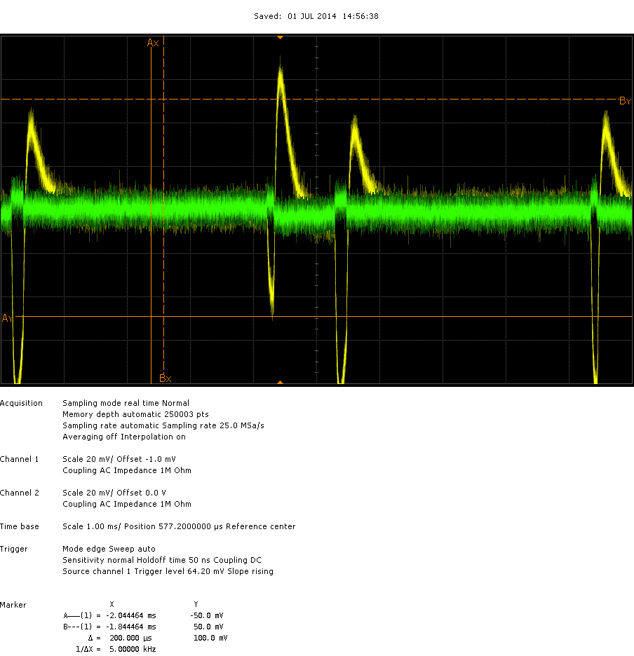

Das ganze funktionierte erstaunlicherweiser auf Anhieb ganz gut so, dass
man Sprache gut verstehen konnte. Das Problem ist nur das wir ein
andauerndes recht lautes "Brummen" mit übertragen. Das brummen lässt
sich schon auf der Spannungsversorgung des Mic-Amps messen und ist dann
am Ausgang deutlich verstärkt zu sehen (Sieh Plot (Grün: Vcc, Gelb:
Mic-Amp out)). Wir vermuten das die Störung mit der Funkübertragung
zusammen hängt, da die Einbrüche in der Spannung etwa mit der Paket rate
übereinstimmen. Die Frage ist, ob einfach beim Senden die Spannung
zusammen bricht (2xAA Batterie über LC filter an die mote angeschlossen)
oder ob die Funkwellen irgendwie in die Schaltung einkoppeln.
Für Ideen und Anregungen bezüglich Ursache und Behebung des "Brummens"
sind wir sehr dankbar.
Viele Grüße,
Julian

Ich würde beides nicht ausschließen wollen. Entferne doch als ersten
Schritt testweise R6. Wenn die Störungen über die Supply kommen, sollte
dann das Brummen weg sein, denn der OPV hat eine hohe Power Supply
Rejection (~90dB), die nur durch R6 gebrochen wird. Ist das Brummen noch
da, dann hat es eine andere Ursache.
Gast #3711438

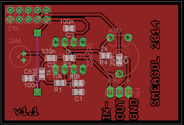

... ach ich sehe gerade, R1 und R2 sind auch noch da, kannst du die auf
höhere Werte setzen? Beide auf 1MOhm oder so? Oder alternativ einen
größeren C parallel zu denen. Sonst koppeln Störungen auf der Supply auf
diesem Weg auf den Eingang des Verstärkers.

Was mich nur wundert ist, dass die Störung ja nicht wirklich
hochfrequent ist.
Ich habe grade mal den Mic-Amp mit einer externen Spannungsquelle
versorgt und das Brummen ist unverändert geblieben... Es liegt also
wahrscheinlich nicht an der Spannungsversorgung des telosb.

>Wie wirkt sich der Widerstand denn auf die Power Supply
>Rejection aus und was habe ich mir darunter genau vorzustellen?
Der OPV ist so gebaut, dass sich Schwankungen der Supply kaum auf die
Ausgangsspannung des OPV auswirken (PSRR=Power Supply Rejection Ratio).
Wenn du nun aber Störsignale von der Supply an den Eingang des OPV
legst, dann werden diese Signale natürlich verstärkt und erscheinen am
Ausgang. Du machst das an zwei Stellen: Beim Vorwiderstand für das
Mikrofon und beim Spannungsteiler R1/R2.
Um auszuschließen, dass die Störungen auf diesem Weg entstehen, musst du
beides testweise verhindern. R6 kannst du einfach weglassen, für den
Test funktioniert das Mikrofon mal nicht, ob Brummen noch da ist kannst
du trotzdem testen. R1/R2 solltest du für den Test auch ändern, entweder
je 1MOhm oder einen fetten C (10-100 µF oder sowas) zusätzlich zu C1.
Mach das gleiche nochmal, aber mit 100µF parallel zu C1

Super, vielen Dank für den Tipp! Ich habe jetzt 1MOhm Widerstände
verwendet und weiterhin die externe Spannungsquelle und siehe da, das
rauschen ist beinahe komplett eliminiert worden!!
Die Farge ist jetzt, wie ich die Spannungsversorgung des telosb´s am
besten filtern kann da ich auf die Dauer die externe Quelle nicht
verwenden kann.
Vielleicht mit einer LC Kombination?
