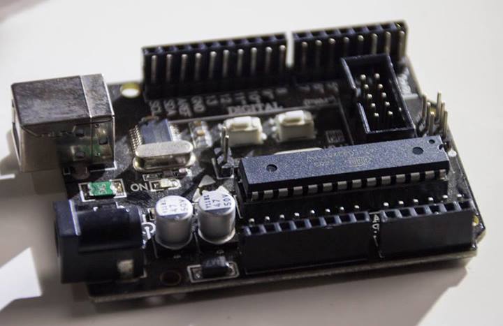

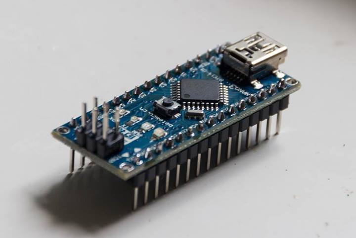

von Dirk K. (dekoepi)
schnuppu schrieb:
>> AVR war gestern (gut), heute gibt es Besseres fürs gleiche Geld
> und
>> weniger Einarbeitungsaufwand.
> Ich würde es sogar noch drastischer forlmulieren: Es gibt heute für
> weniger Geld wesentlich Besseres.
> Für 6 euro gibts doch schon ganze Cortex M3 Evaluationboards inklusive
> Programmer/Debugger und Target. Bei AVR undenkbar.
Cool, das würde ich gerne sehen, für 6 Euro inklusive Versand ein
benutzbares M3-Board mit Programmer/Debugger. Hast du einen Beleg für
diese Behauptung? Ich sehe als billigste Cortex-Mx-Lösung mit
Programmer/Debugger die STM32F0-Disco für 12 € inklusive Versand. Und da
gibt es keine Einfachstlösung á la Arduino-GUI, die einstöpseln -
frickeln - flashen und starten erlauben würde. (Lässt sich auch ohne
Arduino-Lib nutzen, oder man nimmt AVR-GCC und Eclipse und hat dann
sogar richtiges Programmieren.)
Den ersten Teil kann man natürlich äußerst simpel widerlegen, dass das
der größte textgewordene Blödsinn ist:
Fertig aufgebauter ATmega328 mit USB-zu-Seriell-Anbindung:
http://www.ebay.de/itm/360954055339 - 3,04€ inklusive Versand
ATmega328 mit USB-zu-Seriell für die DIP-Ausführung:
http://www.ebay.de/itm/231258586488 5,98€ inklusive Versand
