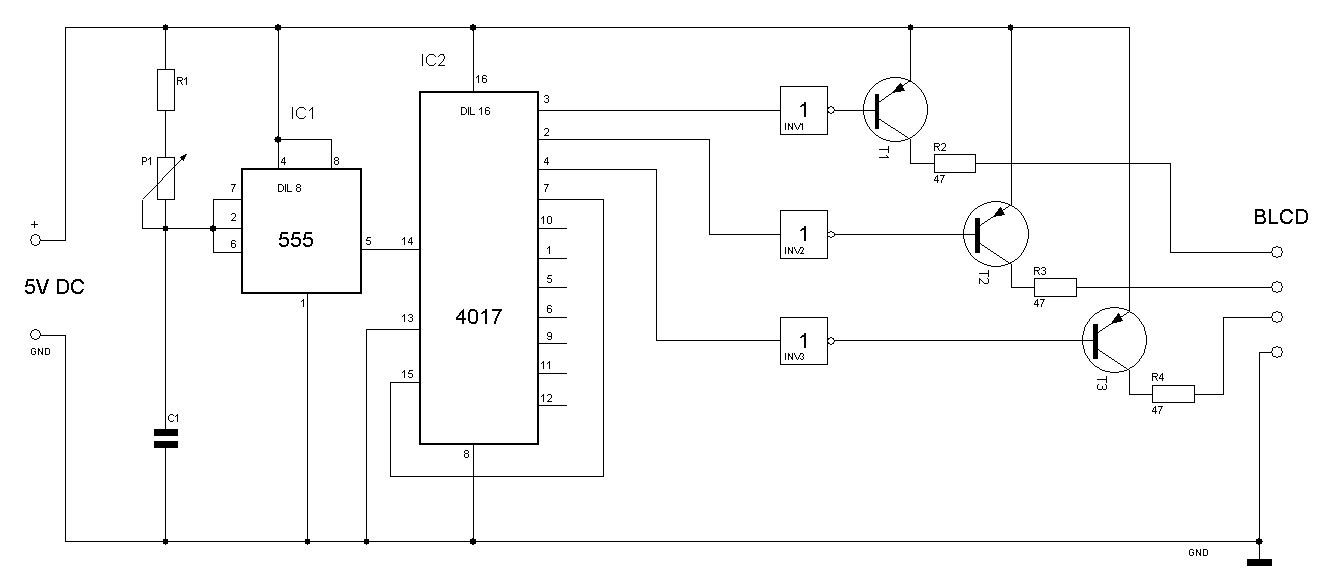

Ich habe mir Motoren von defekte HD zur seite gelegt und ich möchte
gerne dieser mit ein ATmega 8 Steuern.
Ic bin ein Anfänger in der Materie und ich brauch hilfe um 3 puls zu
erzeugen auf 3 pin (port b pin 1,2,3) mit die möglichkeite die Frequenz
zu ändern. Die Simulation kann ich mit LED durchlaufen lassen
Danke für euer Hilfe
Claude

von Claude B. (boclaude)
Erstmal vielendank für die Antworten.
ich möchte nicht der eingebaute Kontroller benutzen, das ist mit sehr
viel Aufwand verbunden die sich für den Motor nicht lohnen
Ich habe mir ein Video  wo der Motor allein mit Ne555 als Frequanzgeber
und ein 4017 zu laufen bring und durch poti die geschwindigkeit
eingestellt werden kann. der NE555 erzögt ein Viereck inpuls der 4017
verteilt auf die 3 lage.
So habe ich gedacht, mit ATmega ein Impulse erzeugen und verteilen mit
gering aufwand, aber wen es nicht geht !!!Ne555 und 4017 die Lösung
Danke trotzdem
Claude
Vielen Danke für die erklärung, Ich denke, das ist ein Motor mit 3
Spule, das man (glaube ich )wie ein Schrittemotor steuern kann, und das
war meine frage eigentlich, ich wollte(und will immer noch) mit ein
Verschiebung von 1/3 Frequenze mit hilfe ein ATmega8. das ich (in der
Programierung) ein Anfänger bin, hatte ich euer hilfe gebrauchen

von MaWin (Gast)
Thorsten Ostermann schrieb:
> Du solltest mal an deiner Lesekompetenz arbeiten...
Meine Lesekompetenz ist gut, es geht in diesem Thread darum, ob man den
Motor einfach an 3 versetzten Phasen laufen lassen kann.
Unverschämt bist einzig nur du, deine Besserwisserei hilft dem Claude
nämlich 0 weiter, verwirrt ihn beweisbar nur.
Nicht ganz. Er hat 3 Spulen, reagiert aber nicht wie ein Schrittmotor,
sondern ähnlich einen Drehstrommotor. Du brauchst also 3 um 120°
versetzte Phasen.
Wie MaWin schon schrieb, sorgt die ansteuernde Elektronik für das
Weiterschalten (Kommutierung) der Bestromung, so das sich ein Drehfeld
einstellt. Es ist auch möglich, die 3 Phasen mit einem simplen
Weiterschalten zu erzeugen, allerdings ist so eine Zwangkommutierung
uneffektiv, weil jeder Bezug zum Drehmoment fehlt. Über die Stromstärke
wird nämlich normalerweise die Drehzahl bestimmt.
Deswegen werten sensorlose BLDC Schaltungen die Gegen-EMK der Spule aus
und schalten daraus die Kommutierung weiter. Die Drehzahl wird über die
Pulsbreite der steuernden PWM bestimmt.
Das Problem bei sensorlosen Motoren ist natürlich der Anlauf. Solange
keine genügend grosse Gegen-EMK erzeugt wird, muss die Elektronik doch
stur durchschalten, ohne zu wissen, wie der Motor gerade steht.
Literatur ist z.B. AVR444 - Sensorless control of 3-phase brushless DC
motors
http://www.atmel.com/Images/doc8012.pdf

Hallo Claude
In welcher Sprache programmierst du?
ASM, C, Basic, Jal...?
Ich würde das ganze erst diskret auf dem Steckbrett aufbauen und testen.
Die Bauteile hat jeder Hobbyelektroniker in der Bastelkiste.
Dann kannst du testen ob der BLDC anläuft und ein Drehmoment aufbaut.
(Meine Erfahrung ist, dass er nur anläuft)
Der Schaltplan im Anhang ist nur ein Beispiel.
Die Bauteilwerte müssen noch berechnet werden.
Statt den Transistoren oder Invertern kannst du auch einen Treiber
verwenden, ich glaube ULNxxxx oder so.
Mit ATmega 8 kenne ich mich leider nicht aus.
Ich mache nur mit PIC. (mit Jal, und etwas C)
Bei der Programmierung ist eigentlich nur das Timing wichtig.
Ist aber schlimm genug ;-)
Den Schaltplan habe ich schnell gezeichnet, sorry für die Fehler.
Thomas
Vielen Danke für dieser hilfe,
Ich programiere mit asm kritische Zeit sind besser
und du meine ich soll erst die Versuch mit "mein Lauflicht" machen?
welche Frequenz soll eingestellt werden?
 in zwischen bin ich gerade dabei dieser schaltung mit mein ATmega8 zu
simulieren, der 555 ist es schone ich muss noch den drehfeld nachmachen
und der treiber. der moteur verbrauch um die 120 bis 300 mAmit uln 2003
soll gehen(sorry)drehen
Nochmal vielen Danke für dieser konkrete Hilfe
Claude

von Thomas B. (thombde)
Also wenn du da alles schon getestet hast mit dem ATmega, dann würde ich
auch nicht mehr auf dem Steckbrett testen.
Aber den Treiber für den Motor nicht vergessen  :-)
Du kannst ja erstmal ohne Halbschritt testen.
In meinem Schaltplan habe ich die Basiswiderstände vergessen. (schäm)
Oder du nimmst Logig-Feets.
Die Frequenz kannst du einfach selber berechnen.
Festplatte hat ja meistens 6000UPM
Das wären 100 Umdrehungen pro Sekunde
Bei 3 Spulen wären das 300 Hz.
Wenn du Halbschritte fährst  dann halt 600 Hz.
Fang  aber lieber  tiefer mit der Frequenz an.
Dann läuft der BLDC halt langsamer.
Gruß aus NRW
Thomas
Vielen Dank, das ist alles was ich Brauch,
Grüsse aus Philippines
Claude

Es gibt da wesentliche Unterschiede zwischen seinem Bauplan und dem
BC-Control. Die Skizze verwendet den Sternpunkt und es wird nur Highside
geschaltet.
Besser wäre ein echter Treiber der die Spulenenden aktiv auf High(Plus)
oder Low(GND) oder offen schalten kann. Wenn Du schon einen Atmega hast,
solltest Du den auch nehmen. Das "Lauflicht" ist nur eine Krücke die nur
eingeschränkt brauchbar ist. Damit klappt der Leerlauf. Den Atmega
kannst du später zu einem "echten" BLDC-Treiber erweitern. Das geht mit
dem Lauflicht nicht.
Genau die Frage nach der Frequenz ist nämlich eines der Probleme
weswegen hier gestritten wird. Der Motor will ein Drehfeld, aber die
Frequenz ist nicht fest, sondern muß zu der aktuellen Drehzahl passen
und erlaubt nur geringe Abweichungen. Zusätzlich muß auch die Phasenlage
zu Rotorposition passen, das heißt, nicht nur die Geschwindigkeit in der
Umgeschaltet wird muß stimmen, sondern auch der Zeitpunkt wann die Spule
auf High oder Low geschaltet wird.
Bei fester Frequenz läuft ein BLDC-Motor ähnlich wie ein Stepper. Das
ruckelt nicht nur, sondern dadurch entsteht in den Spulen viel Wärme.
Bei unpassender Frequenz fehlt den Spule die Gegen-EMK, die den Strom
bremsen sollte. Diese Situation hat man beim Anlauf immer, aber nicht im
Betrieb. Zusätzlich kann im ungünstigen Fall die Gegen-EMK de Strom
verstärken, anstatt ihn zu bremsen, wenn die Phase nicht stimmt, also
zum falschen Zeitpunkt geschaltet wird. Der Strom steigt stärker an als
es sein sollte. Also wird der Motor warm. Kurzfristig verträgt der Motor
diese Überlastung, da seine Masse die Wärme aufnehmen kann. Also beim
Anfahren ist das ok. Ist der Motor schon warm, hat man aber ein Problem.
Für den Dauerbetrieb kann man den Strom begrenzen oder die
Versorgungsspannung reduzieren um die Spulen nicht zu überlasten.
Dadurch sinkt aber das Drehmoment und/oder die Leistung. Der Motor wird
kraftlos. So eignet er sich nur als Anschaungsobjekt im Leerlauf oder
für Lasten mit geringem Drehmomentbedarf, wie Pumpen oder Lüfter mit
kleinem Propeller etc.
Bei all dem hier geht es nur um eine Sache. Ein BLDC hat besonders
strenge Anforderungen an Das Drehfeld, welches ihn versorgt. Es muß in
Frequenz und Winkel sehr genau zu Rotorposition und
Winkelgeschwindigkeit passen.
Andere Wechselstrommotoren sind da tolleranter, weil sie beispielsweise
für asynchronen Betrieb gebaut sind und somit vom Wirkprinzip für eine
begrenzte Drehzahlabweichung/Frequenzabweichung ausgelegt sind, oder
weil bei einigen Synchronmotoren sich die Winkelabweichung selbst
begrenzt und teilweise korrigiert, weil die Winkelabweichung und das
Erregerfeld miteinenader interagieren. Beim BLDC ist die
Magnetfeldstärke aber durch die Dauermagneten vorgegeben. Er kann sich
selbst nur wesentlich schlechter korrigieren. Das muß dann bei größeren
Abweichungen der Controller übernehmen.
So gesehen hast Du recht, den BLDC als Drehstrommotor zu sehen. Um
effizient und gut zu Laufen erfordert er aber eine dynamische und
präzise Anpassung des Drehfeldes. Ein NE555 allein kann das nicht. Diese
Fähigkeiten über andere Bauteile nachzurüsten ist zu aufwändig. Da nimmt
man entweder fertige ICs oder Mickorocontroller. Das "Lauflicht" ist nur
für besondere Situationen gedacht.

@ Claude
Zwei Tipps habe ich noch.
Erstens:
In der Skizze von Thomas fehlen noch Freilaufdioden. Das ist ein Thema
für sich. Freilaufdioden sollten in der Regel schnell sein, kurze
Sperrzeit Trr, auch wenn es Ausnahmen gibt, in denen das nicht
nunbedingt nötig ist.
Zweitens:
Wenn Du es mit einem echten Treiber mit High- und Lowside aufbaust,
kommt das Thema deadtime und shootthrough ins Spiel. Ich weiß gerade
nicht ob das hier schon besprochen wurde. Es gibt Treiber die kümmern
sich intern selber daru. Wenn nicht, muß man sich selbst darum kümmern,
daß sich High- und die Lowside niemals überschneiden, niemals
gleichzeitig leitend sind. Das wäre ein Kurzschluß.
Wenn man dann testet:
Stromzufuhr des Leistungsteil auf ungefährliche Werte begrenzen.
Treiber ohne Last testen.
Jeden Treiber einzelnd mit ohmscher Last Testen. Z.B. Glühbirne.
Dann kann man jeden Treiber einzelnd mit einem normalen DC-Motor testen,
bevor man den BLDC-Motor anschließt. Jede Halbbrücke ist ja wie ein
2-Quadrantensteller aufgebaut.
Für den Anfang würde ich ohnehin anders Vorgehen.
Wenn man mit Motoren einsteigt, würde ich diese Ansteuerungen der Reihe
nach aufbauen und testen bis es läuft.
http://www.mikrocontroller.net/articles/Motoransteuerung_mit_PWM
Dann kann man wenigstens schonmal mit Halbbrücken umgehen und man hat
eine Baustelle weniger. Wenn man zuviele Baustellen zugleich hat, zu
viele neue Themen, dann wird es bei der Fehlersuche schwieriger.
