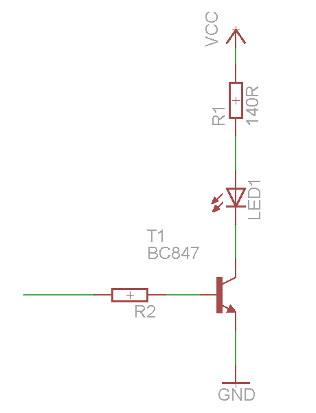

ich möchte mit einem Atmega88 einen BC847 ansteuern, der eine Led
schalten soll.
VCC = 5V
R1 = 140 Ohm
LED1 = 2,2V 20mA
Pegel vom Atmega = 5V
1. Habe ich R1 richtig gewählt?
2. Wie genau berechne ich den Basiswiderstand? (Bitte genaue
Beschreibung)
Link zum Datenblatt BV847B:
http://www.farnell.com/datasheets/1647428.pdf
Schaltung siehe Bild
MfG
Christian

Ich hab im Datenblatt den hFE aus dem Diagramm abgelesen. Bei Ic 20mA
ist hFE ca 280.
Das heißt: Ib = 0,02A/280 = 0,00007143...
Rb = (VCC -0,7)/Ib = 4,3/0,00007143 = 60.198,...
mach dann ca einen 59k Widerstand
1.Ist das so richtig?
2.Warum wird weiter unten hFE durch 3,3 geteilt?

Aber,. mit einer Widerstand von 140 Ohm wird es wahrscheinlich auch gut
gehen.
#3718689
Siehe z.B. STK500: BC847 an 20mA-LED, Vorwiderstand an LED 150 Ohm, an
Basis 10K oder Spannungsteiler mit 47K gegen GND u. 22K als Eingang.
Letzteres ist besser, weil die Basis auf GND liegt, falls sie mal nicht
angeschlossen ist oder wenn beim Reset der µC-Ausgang hochohmig ist.

Nein. Die 290 sind ein typischer Wert. Das Exemplar des Transistors,
das du später mal verwendest, kann davon deutlich abweichen.
Nur in der Theorie. In der Praxis wird man zum einen mit einer
geringeren Stromverstärkung rechnen, nämlich dem Minimum das der
Hersteller garantiert. Zum zweiten wird man
genau dieses tun. Weil man den Transistor in die Sättigung steuern
will. Das heißt er soll den geforderten Strom durch die LED nicht nur
gerade so leiten können, sondern mit Sicherheit und mit minimalen
Verlusten im Transistor selber. Auch das steht im Basiswiderstand-
Artikel. Lies ihn einfach nochmal.

Danke für alle Antworten.
Ich hoffe ich habe es richtig verstanden.
also ich muss mit hFE =200 (hFE min) rechen. Das heißt:
200/3,3 = ca. 61
Ib = Ic/hFE = 0,02A/61 = 0,00032786.....
Rb = (VCC -0,7)/Ib = 4,3/0,00032786 = ca. 13k
mach dann ca einen 13k Widerstand.
Was den R1 angeht, hier der Link zur LED:
http://www.farnell.com/datasheets/1821247.pdf
Die LED hat einen Spannungsbereich von 2,1 bis 2,5V, dann kann ich ja R1
auf ca 120 bzw 130Ohm absenken.
MfG
Christian

Nein, natürlich nicht, nimm 10, also 200mA werden 20mA,
auf 4V/20mA werden 200 Ohm, 220 sind auch kein Problem, ja, das ist der
ganze Strom den ein AVR liefern kann.
Daher kann ein uC beispielsweise auch nicht mit einem einfachen
Transistor 1A schalten, dazu braucht es entweder einen MOSFET, einen
Darlington oder einen high beta Transistor.

13k gibt es zwar, die meisten würden hier 10kOhm nehmen, weil das der
nächste gängige Wert ist.
Die Berechnung ist sowas von unkritisch. In der Tat würden auch 1kOhm
oder 20 kOhm gut funktionieren. Trotzdem gut, wenn man sowas mal gemacht
hat. Und es gibt Fälle, wo es nicht so unkritisch ist, z.B. bei hohen
Kollektorströmen.

Hmm. Bei einem Kleinsignaltransistor mit hfe_min = 100 mit
hfe = 10 zu rechnen, ist leicht hirnverbrannt. hfe = 20
tut's auch.
> also 200mA
Nächster Fehler: 0.02A sind 20mA. Es geht um eine Leuchtdiode.
> werden 20mA, auf 4V/20mA werden 200 Ohm, 220 sind auch kein
> Problem, ja, das ist der ganze Strom den ein AVR liefern kann.
Nö.
Bei I_c = 20mA und hfe = 20 kommt Ib = 1mA heraus, also Rb
ungefähr 4.7k.

> einfachen Transistor 1A schalten, dazu braucht es entweder
> einen MOSFET,
Ein MOSFET ist auch ein Transistor.
(Firma: ☣ ⍵ ☣) Persönliche Seite #3721232
Bernard B. schrieb:
> Wow ! Next time I better think twice before considering to reply. I
> thought I explicitly mentioned "teilweise falsch" and "wahrscheinlich".
>>.... It gets me puzzled overhere, but I learned my lesson : It's
> better to consume overhere, than to bring some help (or hints).
Hallo Bernard, du hast vergessen, dass hier ausschließlich Genies,
dessen Mentoren, oder deren Eltern zugegen sind. Du und ich, wir sind
nur einfache Konsumenten und werden geduldet, -- wenn überhaupt ;-)
In English: this is the No. one troll-pool. So just ignore unwanted
answers!
Gast #3721384
> ungefähr 4.7k.
Da kommen die "Experten" hier auf einen Basisstrom, wo man eine LED auch
direkt betreiben kann.
Ich hab ein paar Tütchen mit 2 mA LED in verschiedenen Farben. Mit
entsprechenden Vorwiderständen merken das die MC-Augänge nicht als
Belastung.
Gast #3721399
Tja, 20mA zu schaltender Strom machte für mich einfach keinen Sinn, denn
dann kann man den Verbraucher, hier die LED, ja direkt an den uC-Ausgang
hängen. Da bist du auch drauf gekommen, also auch "Experte".
