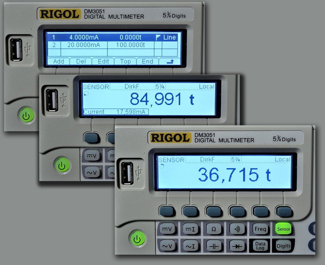

kennt jemand ein Multimeter, bei dem man eine Skalierung in eine
physikalische Größe eingeben kann.
Z.B. Ein Sensorsignal 4-20 mA  entspricht 0-100 t.
Anzeige im Display des Multimeters direkt in t....

Tischmultimeter wurden ja schon genannt. Die Funktion nennt sich
"Sensor" und gibt es bei verschiedenen Tischmultimetern (z. B. Rigol)
John

von F. F. (foldi)
> Gruß
> John
Guck ma! Wat mein TDMM allet so kann. Wusste ich gar nicht.

von F. F. (foldi)
npn schrieb:
> Was hast du für eins?
3051.
War mal so ein Ausverkauf bei Conrad. Da es fast überall noch über 500
Euro kostete, konnte ich für 249 Euro nicht widerstehen.
Von allen Geräten für mich die lohnendste Anschaffung.
Obwohl ich nicht alle Funktionen getestet habe - wer macht das schon,
wenn er's nicht braucht - bin ich total begeistert.
Die Funktion "last" ist toll. Da ich meinen Arbeitsplatz über einen
Hauptschalter einschalte, fährt so das Gerät auch gleich mit hoch.
