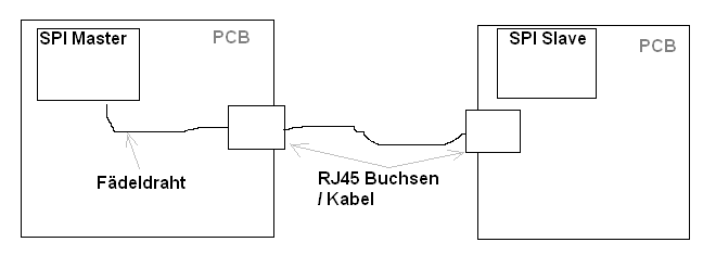

Das mit der Kabelei könnte vielleicht wirklich der Grund sein, warum ich
noch nicht ganz auf die 36MHz komme. Ich habe mal versucht den Aufbau
meiner beiden Platinen/MCU's auf einer Skizze darzustellen.

Bedenke auch, dass die Kabellaufzeit eine Rolle spielt. Bei 50MHz sind
deine Zeitreserven sehr gering (10ns): die Taktflanke muss zum ST hin
und die Datenflanke zum ATMEL zurück - bei 6ns/m geht das schon
theoretisch nur bis weniger als 1m.
Praktisch eher noch weniger, weil der ST auch noch Zeit braucht, seine
Daten zu setzen. Probleme können also schon früher auftreten, z.B. bei
20cm.
Schau dir mal die Setup und Holdzeiten im Datenblatt an und rechne dein
Timing mal durch - mit Kabellaufzeit.
Der ST hat dagegen nie ein Problem: der bekommt Takt und Daten
gleichzeitig.
Abhilfe: Frequenz runter, Kabel kürzer oder asynchrone Kommunikation.
Die Länge der Kabel ist extrem wichtig, wenn du sie nicht passend mit
Treiber versehen und abgeschlossen hast. Jenseitig einiger zig cm ist
das nötig und angesichts RJ45 gehe ich davon aus, dass du weit jenseits
davon liegst. Siehe Wellenwiderstand.
Auf die Laufzeitfrage wurde ja schon hingewiesen. Mögliche Lösung wären
2 SPI-Master. Einer für AVR32=>STM32 und einer andersrum, jeweils
unidirektional betrieben. Dann treten keine Laufzeiteffekte auf.
Blöderweise gibts beim STM32 wohl nur ein SPI mit 36MHz, die anderen nur
mit 18MHz.
Oder Ethernet.
> [c]/* _ SPI1 configuration
Sorry, ich meinte die GPIO Pinkonfiguration der SPI-Pins. Die
Grenzfrequenz der STM32 Pins hängt davon ab - und von der Höhe der
Versorgungsspannung. Daher die Frage.
