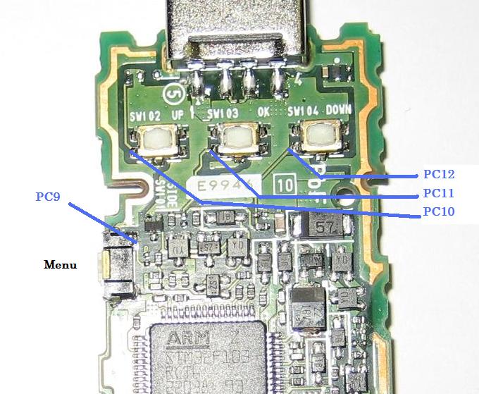

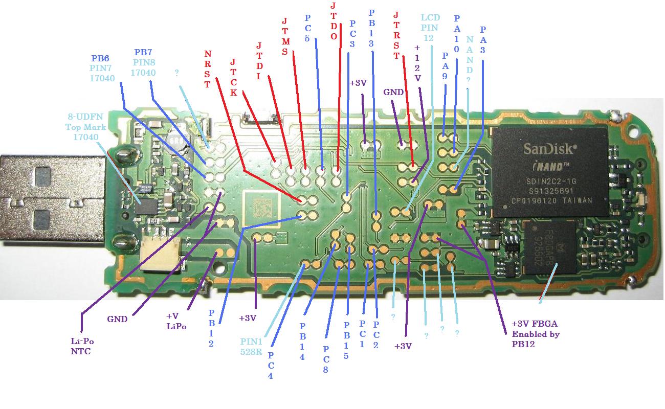

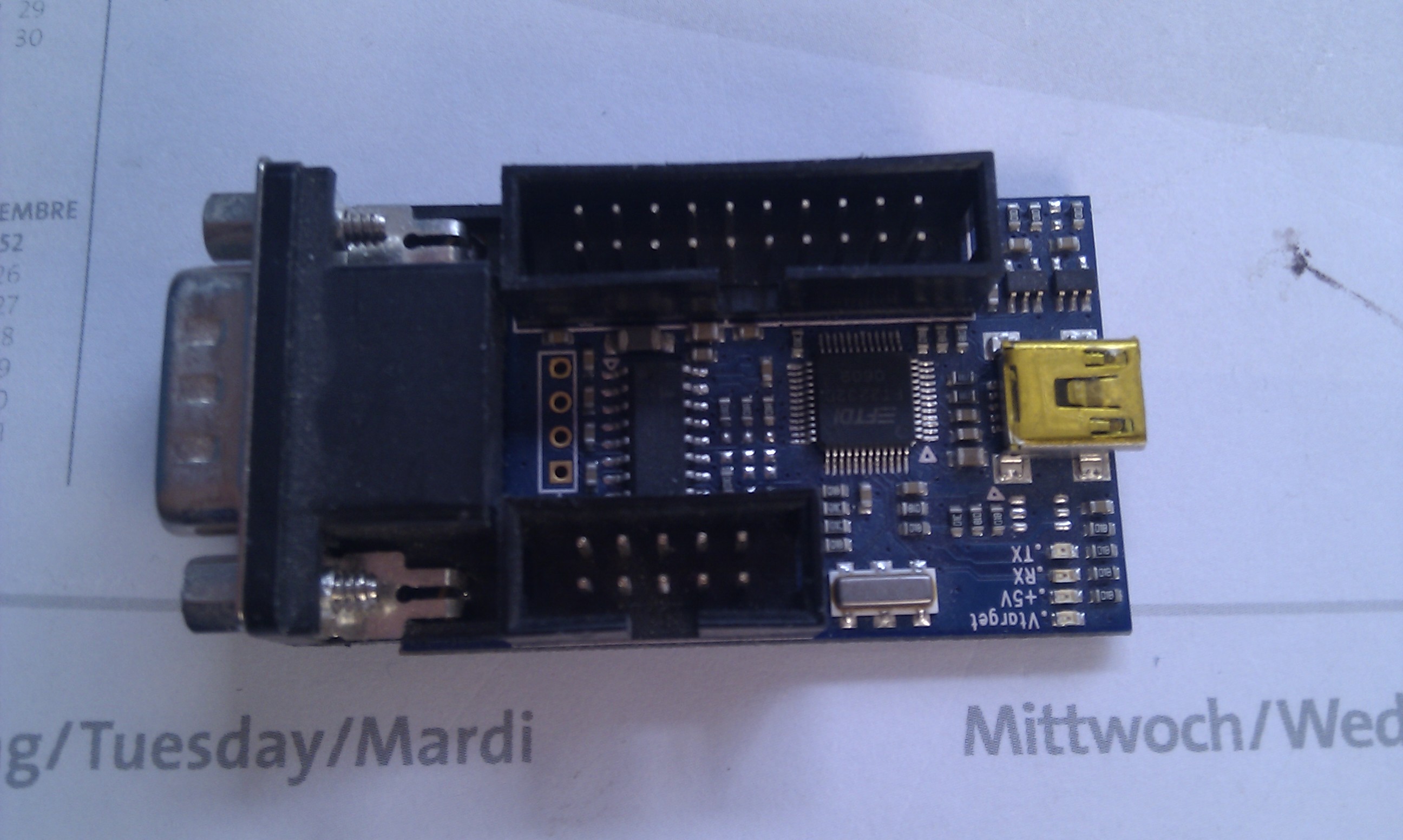

Die im Bild gezeigten Teile sind ein JTAG Adapter und ein Gerät mit
Cortex3 CPU.
Die Doku zum Gerät ist in diesem Forum bereits diskutiert worden.Die
Pinouts stammen von hier. Der Anschluss des JTAGs und die Arbeitsweise
sind mir aber nicht bekannt.
Ich hätte also gerne einige Hinweise von Leuten, die bereits mit diesem
Adapter gearbeitet haben. Insbesonders weiss ich nicht, welche SW ich
verwenden kann.
BS ist Linux.
Kann mir jemand hier weiterhelfen?
Gruss
Robert

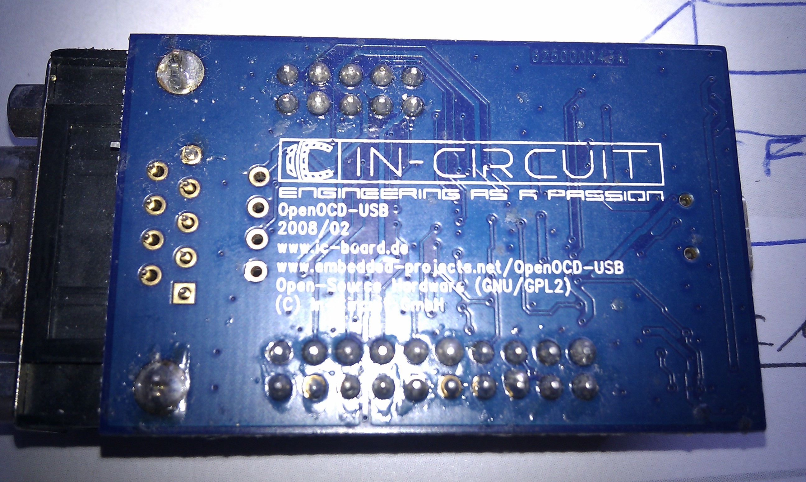

#3731143
Die Rückseiten wären jeweils interessant, ebentuell steht da ja drauf
was es genau ist. Ich kann den JTAG Adapter nicht genau identifizieren,
aber er basiert auf einem FTDI Chip. Eventuell kann man es auch über die
USB IDs (VID:PID) identifizieren.
OpenOCD unterstützt sehr viele FTDI-basierte JTAG Adapter, und auch
den STM32F103. Download für Windoof unter:
http://www.freddiechopin.info/en/download/category/4-openocd
Als Treiber will es neuerdings WinUSB haben, das geht am einfachsten mit
Zadig (http://zadig.akeo.ie/).
Wenn Du die USB IDs (im Gerätemanager) hast, kannst du im
interfaces/ftdi/ Verzeichnis nachschauen, ob der Adapter dort verfügbar
ist.

R. Freitag schrieb:
> sind auch nicht verlötet. Was kann ich mit diesem Ding denn nun machen?
Erstmal fertig löten, dann google anwerfen...
Open OCD wirft einiges aus:
Hier sind auch einige Fotos dabei, die Deinen Adapter zeigen:
https://www.google.ch/search?q=openocd-usb&safe=off&espv=2&source=lnms&tbm=isch&sa=X&ei=K1LKU42uGvOy7Aan-IH4Aw&ved=0CAYQ_AUoAQ&biw=1601&bih=1079
Und hier dann noch mehr Krams:
http://openocd.sourceforge.net/doc/html/Debug-Adapter-Hardware.html
Ach, guck doch mal:
https://www.google.ch/search?q=openocd-usb&safe=off&espv=2&source=lnms&sa=X&ei=L1LKU_g3wp47zJmAwA8&ved=0CAcQ_AUoAA&biw=1601&bih=1079&dpr=1
