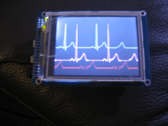

von Walter von der (Gast)
Relativ unwichtig ist der Preis des Controllers. (außer bei einem
Seriengerät).
Wichtig ist, dass es geeignete Software gibt. Z.B ich entwickle ein EKG
und verwende ein TFT Display. Ein Treiber für das Display interessiert
mich im Detail nicht - benötige aber einem.
Mit einem Arduino Due und einem Shield konnte ich das ohne eine
Verdrahtung zu verlegen in einer kurzen Zeit ansprechen.

von Falk B. (falk)
@Walter von der (Gast)
FAIL! Siehe Bildformate

von Lothar (Gast)
Da hast Du völlig recht, andererseits liefert eigentlich jeder uC
Hersteller solche Treiber z.B. für LPC1700/LPC4000 für verschiedene
Touch-LCD:
https://www.olimex.com/Products/Modules/LCD/MOD-LCD4.3%27%27/
Und man bekommt mit dem Kauf des uC auch eine Lizenz für eine
Grafik-Bibliothek:
http://www.lpcware.com/content/project/emwin-graphics-library
Und es gibt aufwendige Demos für fast alles:
http://www.lpcware.com/content/project/lpc4088-pos-demo

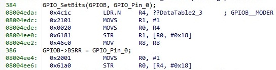

von Patrick B. (p51d)
ARM schrieb im Beitrag #3734797:
> Nanu? CMSIS ist doch nur ein Wrapper. Dahinter hängt schon noch die Lib
> von ST!
> Hörnsemal!
Sorry, hab was durcheinander gebracht. Ich meinte die fertigen
Funktionen für alles gegen direkten Registerzurgiff:
GPIO_SetBits(GPIOA, GPIO_Pin_0);
GPIOB->BSRR = GPIO_Pin_0;
Eigentlich ists das gleiche, nur braucht die eine Zeile mehr als doppelt
so lange zum ausführen, da die Funktion aufgrund der Assertations nicht
mehr als Inline intepretiert wird (zumindest beim IAR Compiler).

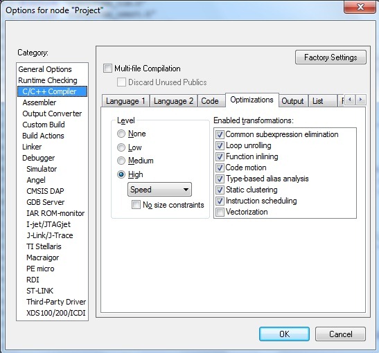

OK, ist bei mir standartmässig auskommentiert. Also demnach spielts
keine Rolle. Die Funktion kann der Compiler trotzdem nicht inlinen (auch
bei entsprechender Optimierung, habs gerade mal wieder gemessen).

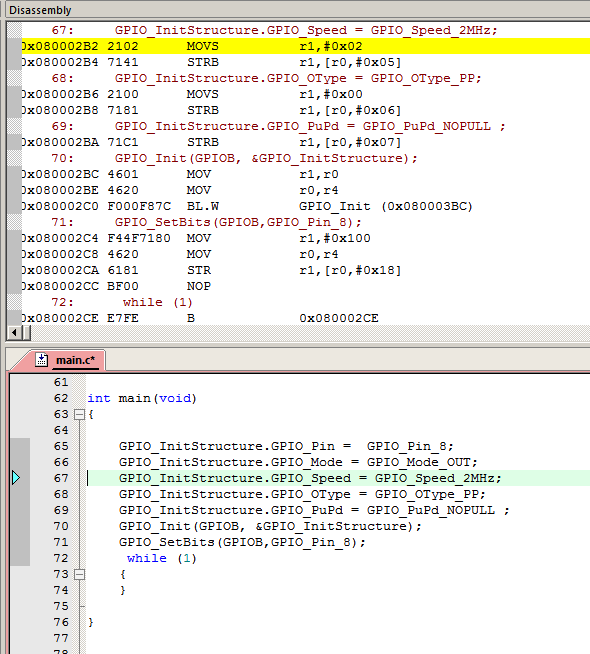

von ARM (Gast)
Unverständlich.
Bei mir ist das einerseits NICHT auskommentiert und der Compiler (Keil)
macht das brav mit --autoinline und -Ospeed
von ARM (Gast)
ARM schrieb im Beitrag #3734970:
> -Ospeed
äääh -Otime mein ich
Mhm, komisch. Habs nochmals geprüft(siehe Bilder). Anscheinend ist der
Compiler nicht für viel. Hast du das wirklich mit einem Oszilloskop
gemessen und verglichen?
BT:
Persönlich würde ich dir ein STM32F4 Discovery empfehlen, da Leistung
und auch DMAs vorhanden sind. Die nehmen dir die ganze Arbeit mit den
ADCs und Kommunikationen ab. Ebenso ist die FPU nicht zu unterschätzen
(hatte mal den Vergleich bei einem Display gesehen -> ~Faktor 4), sowie
die erwähnten DSP Funktionen. Ausserdem ist das ganze sehr gut
Dokumentiert und es gibt viele gute IDEs.
    68:     GPIO_InitStructure.GPIO_OType = GPIO_OType_PP;
0x080002B6 2100      MOVS          r1,#0x00
0x080002B8 7181      STRB          r1,[r0,#0x06]
    69:     GPIO_InitStructure.GPIO_PuPd = GPIO_PuPd_NOPULL ;
0x080002BA 71C1      STRB          r1,[r0,#0x07]
    70:     GPIO_Init(GPIOB, &GPIO_InitStructure);
0x080002BC 4601      MOV           r1,r0
0x080002BE 4620      MOV           r0,r4
0x080002C0 F000F87C  BL.W          GPIO_Init (0x080003BC)
    71:     GPIO_SetBits(GPIOB,GPIO_Pin_8);
0x080002C4 F44F7180  MOV           r1,#0x100
0x080002C8 4620      MOV           r0,r4
0x080002CA 6181      STR           r1,[r0,#0x18]
0x080002CC BF00      NOP
    72:      while (1)
hast du eh nicht vergessen dem LINKER auch beizubringen dass er inlinen
soll?
bei mir ist das --inline_type=all
von ARM (Gast)
noch ein Screenshot

von ARM (Gast)
probier mal folgendes:
- Schau mal ob du multi-file-compilation andrehen kannst. --mfc laut:
http://supp.iar.com/FilesPublic/UPDINFO/004342/manuals.htm
- gibt es möglicherweise getrennte build settings für das
Projekt/Release und global? wird hier bemerkt:
http://e2e.ti.com/support/wireless_connectivity/f/155/p/38003/134417.aspx#134417
- komischerweise gibt es die Linkeroption auf deinem Screenshot nicht
als Commandline. Wie wird das sonst geregelt? Quelle:
http://pessoal.utfpr.edu.br/hvieir/EL08D/EWARM_DevelopmentGuide.pdf
- Schalte mal auf c99 und ändere in stm32f37x_gpio.c:
inline void GPIO_SetBits(GPIO_TypeDef* GPIOx, uint16_t GPIO_Pin)
und in der headerfunktion
extern inline void GPIO_SetBits(GPIO_TypeDef* GPIOx, uint16_t GPIO_Pin)
wenn das nicht geht hast du ein Problem, denn dann kannst du generell
keine Inlinefunktionen aus Modulen verwenden.
Kannst du drehen und wenden, wie du willst. Das Verwenden der Funktion
ist nunmal langsamer (selbst bei so einer einfachen Funktion). Ok, gut,
bei mir sind noch 2 weitere Operationen drin als bei dir, aber mit dem
direkten verwenden komme ich auf 2, anstelle von 3 bei dir.
Hier sind mal die Disassemblys der beiden Varianten (mit allen
Optimierungen eingeschaltet, selbst mfc)...
Hatte auchschon das Phänomen, dass eine CRC-Berechnung über
Verknüpfungen schneller war als eine Look-up Tabelle.
Habs auch erst mit einem KO beim Prüfen der Software gemerkt (musste die
Durchlaufszeiten der einzelnen Funktionen auf ein Minimum reduzieren,
und dann sieht man sowas...).
AHA, geht das inlinen bei dir doch :)
Du schwindelst mich doch an mein guter. Ein MOV ersparst du dir weil R4
vorher schon beschrieben wurde. (mit SetBits...).
R4 befüllt sich nicht von selbst, um die zwei Cycles kommst du nicht
herum.
mein Compiler macht das daraus
91:                 GPIOB->BSRR = GPIO_Pin_5;
0x0800030C 4C36      LDR           r4,[pc,#216]  ; @0x080003E8
0x0800030E F8C48000  STR           r8,[r4,#0x00]
LDR sind auch zwei Cycles (pipeline refill fällt weg weil STR)
Aber he: ich hätt auch bis zum letzten Ende gekämpft :)
