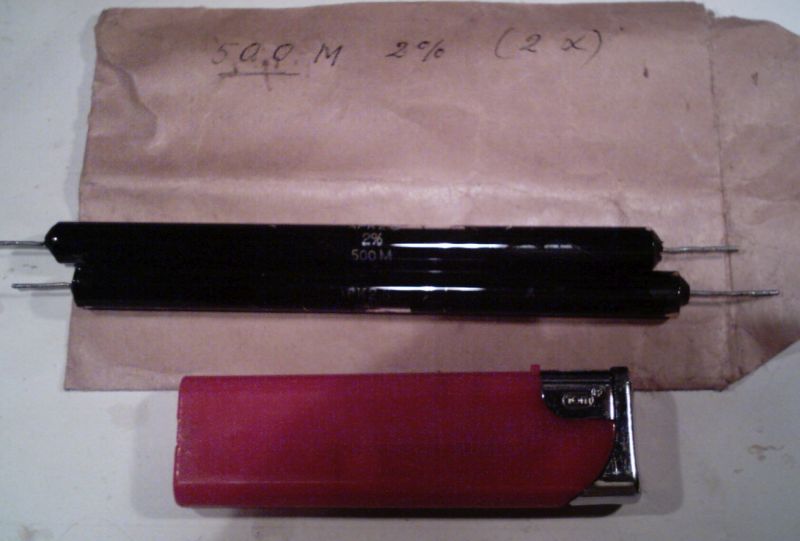

von TiKr (Gast)
Ich habe 2 x Stück der Firma APK übrig, je 500MOhm bei 2%.
Das sind Ersatzteile für eine Fahrzeugröntgenanlage wie sie
beim modernen zoll eingesetzt werden.
5€ je Stück und sie gehören Dir.
von Falk B. (falk)
@ TiKr (Gast)
Sind doch in Summe nur 1GOhm ;-)

von Sascha W. (arno_nyhm)
Hallo TiKr,
sollte die ursprüngliche Zielperson kein Interesse haben würde ich gern
einspringen und Dir die beiden Widerstände abkaufen!
Gib mir doch mal Bescheid, wie es damit aussieht - Grüße
Sascha
