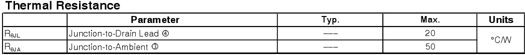

#3736099
klaus schrieb:
> Worauf achtet oder guckt ihr denn?
Die Bilder sind ein Auszüge aus dem Datenblatt des IRF6201.
Mein Blick gilt zuerst dem RDSon beim niedrigsten VGS. Passt VGS nicht
zu meiner Ansteuerspannung, dann war's das; der nächste bitte!
Ist eine passende VGS angegeben, dann nehme ich im zweiten Schritt den
zugehörigen RDSon-Wert und multipliziere ihn mit dem Quadrat des maximal
vorgesehenen Stroms und erhalte dadurch die (auch wieder maximale)
Verlustleistung im statischen Betrieb.
Wieviel Verlustleistung ein Bauteil aushält, hängt davon ab, wie gut es
die Verlustleistung in Form von Wärme los wird. Möchte ich ohne
Kühlkörper auskommen, was meistens der Fall ist, dann multipliziere ich
im dritten Schritt die Verlustleistung mit dem Wert für RθJA und bekomme
so eine Vorstellung davon, wie warm der MOSFET wird.

Rds_on liegt für Vgs = 2.7V bei 0.03 Ohm. Das bedeutet ja, dass der
Widerstand bei 3.3V noch geringer ist.
Bei max. 2A pro MOSFET wären das 2 A^2 * 0.03 Ohm = 0.12 W. Das mit RθJA
multipliziert ergibt 0.12 W * 50 C / W = 6 Grad. Also erhitzt sich der
MOSFET um ca. 6 Grad?

#3737566
okose schrieb:
> dass der MOSFET bei 3.3
> Vohne Probleme mit den 7 A umgehen kann
Da wird es deutlich grenzwertig, da sich durch die Wärme der
Verlustleistung auch die Umgebungstemperatur erhöht und dann
möglicherweise von "Absolute Maximum Ratings" das Limit für
"ID@TA=70°C: 7A" überschritten wird. Sorgst du für einen kühlenden Wind,
dann kann das klappen. Allgemein kann man für solche Fälle mit hoher
Verlustleistung sagen, dass es bei der SO-8-Bauform angebracht ist, die
Pads von Source bzw. Drain mit einer großzügigen Kupferfläche
auszustatten, auch wenn dadurch das Löten schwieriger wird.

Der IRF7455 ist durchaus geeignt für den eingangs genannten
Anwendungsfall, ebenso wie der IRF7401.
Der IRF7401 dürfte allgemein etwas billiger sein als der IRF7455. Ich
akzeptiere für meine Bastelzwecke gerne mal einen höheren Preis, wenn
ich dadurch einen sichereren Betrieb (geringere Wärmeentwicklung)

> Der IRF7455 hat ja beim Rds_on 0.02 Ohm bei 2.8V und 3.5A. Jetzt werde
> ich aber 3.3V und aber nur maximal 2A haben. Also muss ich ja mit einem
> deutlich höheren Widerstand rechnen?
Höhere VGS, kleinerer RDSon.
Zu hohe VGS, MOSFET tot.
Zu kleine VGS (aber oberhalb VGSth), MOSFET bald tot.
Bei VGS 2.8V ist 0.02Ω für "Max." angegeben und bei VGS 4.5V ist 0.0069Ω
für "Typ." angegeben. Irgendwo dazwischen liegt der RDSon für VGS 3.3V.
Zur Abschätzung des thermischen Verhaltens nimmst du sicherheitshalber
den schlechteren Wert, also 0.02Ω.
