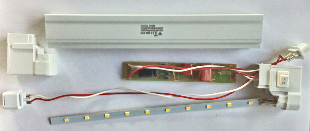

Ich habe mal bei Amazon eine günstige LED Unterbauleuchte bestellt (10
Euro)
(www.amazon.de/dp/B006V22GQ2/ref=pe_386171_38075861_TE_item).
Sie leuchtet einigermassen hell, aber wie in manchen Kommentaren bereits
bemerkt, hat der Schalter wohl sehr schnell einen Wackelkontakt.

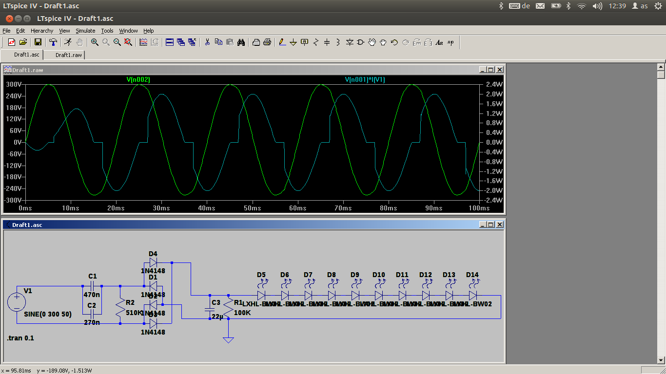

Ich habe die Leuchte mal demontiert und die Schaltung des
"Vorschaltgeräts" mit LTSpice simuliert, soweit mir Komponentendaten
verfügbar waren.
Die Ergebnisse meiner Untersuchung anbei.

Hast Du jetzt eine Frage dazu? Wenn die Lampe ordentlich isoliert ist,
ist m.E. das Vorschaltgerät geeignet und ausreichend. Es sollte aller-
dings noch ein Reihenwiderstand verbaut sein. Hast Du den vielleicht
übersehen?

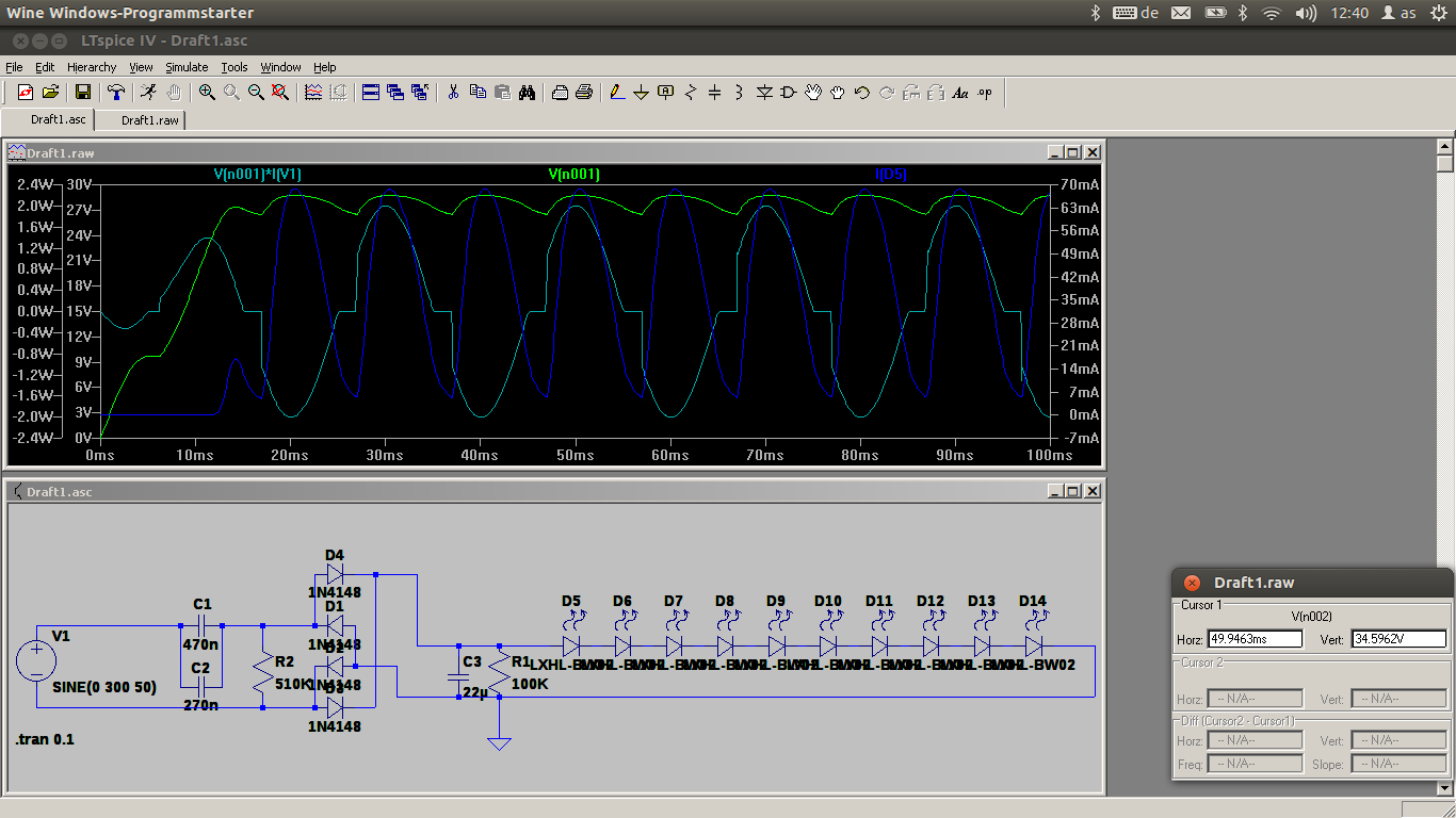

Nee, ein Reihenwiderstand ist nicht drin, allerdings habe ich den 510K
Widerstand falsch eingezeichnet, der ist natürlich parallel zu den
Netzkondensatoren zum entladen geschaltet. Ändert aber nichts am
Zeitverhalten.
Na, dann pfeift ja jede Überspannungsspitze
vom Kühlschrankkompressor oder vom Staubsauger
ungestört durch das Teil;)
Persönliche Seite #3743592
> Na, dann pfeift ja jede Überspannungsspitze vom Kühlschrankkompressor
> oder vom Staubsauger ungestört durch das Teil;)
Schlimmer noch: Bei jedem Einschalten im Scheitel der Netzspannung gibt
es einen saftigen Überstrom.
Den Reihenwiderstand sollte man nachrüsten, wenn die Leds eine längere
Lebensdauer haben sollen.
