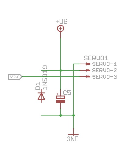

Hallo Leute,
ich habe eine Frage zu Beschaltung eines Servos. Leider ist es im
konkreten Fall nicht möglich den Servo aus einer anderen Spannungsquelle
als den uC zu speisen, so dass eine Schutzbeschaltung nötig wird damit
der uC nicht durch Spannungsspitzen / Induktion aus dem Tritt kommt.
Der Servo wird direkt von den Batterien (4 - 6 V) gespeißt, der uC hängt
mittels einem LF33CDT (beschaltet gemäß Datenblatt) an den Batterien.
Welche zusätzliche Beschaltung sollte am Servo verwendet werden. In
jedem Fall sicher ein großes C. Dazu auch noch eine Diode? Und wenn ja,
wie genau? Parallel zum Servo oder in Reihe zur Versorgung vom Servo?
Was meinen die Experten hier?
"Schaltungsentwurf" ist im Anhang.
Viele Grüße und vielen Dank
PS: Der Thread zum gesamten Layout befindet sich hier:
Beitrag "Meinung zum Layout"
Habe die Frage hier ausgelagert, weil ich bisher mit der Suchfunktion
nichts eindeutiges gefunden habe und die Antwort eventuell für andere
Interessant sein könnte.
Gast #3747119
Die Servos direct an die Batterie.
Für den Controller:
Batterie - Diode - Pufferkondensator - Linearregler
Somit kann das Servo die Versorgung des Controllers nicht wegziehen.
Als Pufferkondensator kannste einen Elko nehmen.
Gast #3747671
Naja... Du solltest dem Servo auf jeden Fall einen eigenen
Pufferkondensator gönnen. Am besten ordentlich groß, min 220 uF.
Diode kannst du weglassen, bringt bei den Strömen eh nicht viel.

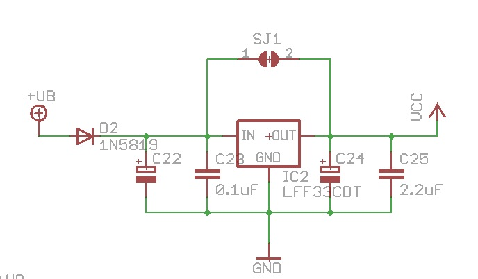

OP #3747746
Hallo Leute,
danke für die Antworten. Wobei ich nun ein bisschen verwirrt bin. Ich
denke ein C für den Servo wäre sinnvoll, oder etwa doch nicht?
Bezüglich Diode habe ich es jetzt so verstanden, dass ich keine
Freilaufdiode parallel zum Servo schalten soll, sonder eine in Serie
zwischen Batterie und LDO. Wäre die von mir ausgewählte 1N5819 dazu eine
gute Wahl?
Oder kann ich doch auf jede Art von Diode verzichten?
Würde mich sehr freuen, wenn jemand noch etwas Licht ins dunkle bringen
könnte.
#3747750
Michael E. schrieb:
> Hallo Leute,
> gute Wahl?
DU brauchst überhaupt keine Diode, solange du die Batterie nicht
verkehrt rum anschliesst.
So ein Servo hat ja schon eine Elektronik drinnen, die sich um derartige
Dinge kümmert. Schliesslich vebraut man ja beim Aufbau einer
handelsüblichen RC-Fernsteuerung auch keine extra Dioden oder
Kondensatoren.
Wenn du deine µC Schaltung vernünftig aufgebaut hast (kleine 100nF
Blockkondensatoren an der Versorgungspins), dann reicht das im
Normalfall.
Gast #3747765
Kannst du begründen, was du damit meist?
Der Sinn der Diode ist NICHT der Schutz vor Verpolung.
Sie soll verhindern, dass sich der Pufferkondensator des µC bei einem
Spannungseinbruch (durch Anlaufstöme des Motors) über den Motor mit
entlädt.
#3747824
Bei dem Kondensator vor dem Servo geht es mehr darum die Flanken der
Stromänderung etwas zu glätten. Die Induktivitäten der Kabel zur
Batterie und der LDO haben dann Zeit zu "reagieren". Ein Kondensator der
den Servo für eine Bewegung versorgen kann wäre wahrscheinlich größer
als deine ganze Platine.
Damit der Kondensator glätten kann braucht es einen Vorwiderstand. Einen
Widerstand möchte man aber nicht. Daher nimmt man eine Induktivität die
mit ihrem Z mehr oder weniger also nur bei Änderungen im Stromfluss
existiert.
Aus Sicht des Servos bricht die Betriebsspannung dann mehr ein als ohne
Filter. Zum Glück ist das meistens kein Problem. Er fährt vielleicht
minimal langsamer.
Die Diode vor dem Mikrocontrollerpuffer ist gut damit sich der Servo
nicht daran bedienen kann. Der LDO verbrennt die überflüssige Spannung
eh. Da kann die Diode einen Teil der Arbeit abnehmen ;-). Solange der
LDO einen klein genügenden Drop hat um noch zu regeln ist alles gut.
Also:
Ub---Spule---Kondensator---Servo
 +---Schottky---Kondensator---LDO---Kondensator---Mikrocontroller

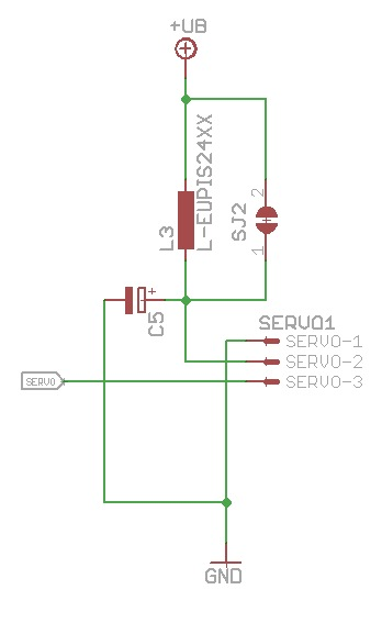

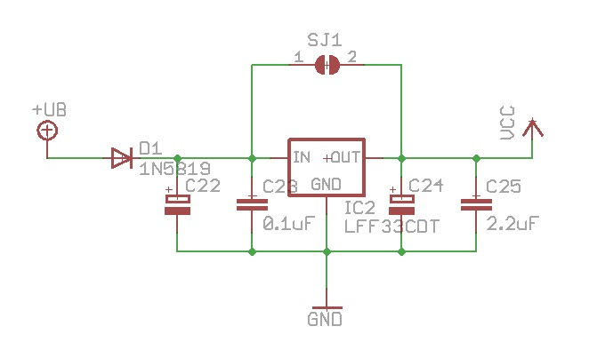

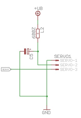

OP #3759019
Super. Danke für eure Hilfe und Hinweise.
Ich habe die entsprechende Schaltung nun so angepasst, wie botas es
vorgeschlagen hat. Die beiden Teil-Schaltpläne (Servo und LDO) sind im
Anhang zu sehen.
Ist meine Umsetzung so korrekt und sinnvoll?
Abschließend habe ich noch eine ein paar kurze Fragen zur Bauteil
Dimensionierung / Auswahl?
1. Arbeite in SMD, sollte ich als Spule einen ferrite bead nehmen? Oder
eine andere Art von Spule?
2. Welche Werte wären für Spule und Kondensator beim Servo sinvoll?
3. Die Kondensatoren C23 und C25 beim LDO habe ich gemäß Datenblatt
ausgewählt. Machen C22 und C24 dort zur weiteren Stabilisierung noch
sinn, oder reichen die beiden anderen?
Gast #3759202
Lass den ganzen Kram mit L und C am Servo weg. Macht die Schaltung nur
unnötig teuer und bringt nichts. Damit filterst du doch nur die
Versorgung zum Servo hin. Du willst doch aber gerade den uC schützen.
Und dafür reicht die Diode und der LDO locker...
#3759268
Sowas ist immer etwas Ansichtssache. Genau so wie man Bauteile am Rand
ihres Nennwerts betreiben kann oder lieber etwas Luft lässt. Soll es
funktionieren bis die Garantie rum ist oder länger ... ;)
Es kann ohne Filter funktionieren. Probier es aber auch mit einer halb
leeren oder kalten Batterie. Vielleicht ist es auch nicht schlimm falls
der Mikrocontroller mal abstürzt. Es gibt ja den Watchdog.
Spaß bei Seite: deinen Qualitätsanspruch muss du dir selbst überlegen.
Manchmal lassen sich Probleme auch in Firmware lösen: Die PWM für den
Servo nur allmählich ändern. Dann braucht der Servo auch nicht so viel
Strom. Allerdings zucken viele Servos beim Einschalten einmal kräftig ->
maximaler Strom.
Ich finde es ist immer schöner Ursachen als Symptome zu bekämpfen. Die
Stromversorgung sollte man nicht unterschätzen da sie echt wichtig für
ein stabiles System ist.
OP #3759292
Danke für die Antwort.
Genau. Ich möchte das System so ausfallsicher wie mit vertretbaren
Aufwand möglich gestalten. Werde daher auf jeden Fall deinen Filter
Vorschlag umsetzen.
Die Werte für den LC-Filter kann ich vermutlich entsprechend der
bekannten Formeln berechnen. Falls du trotzdem einen Vorschlag zur
Dimensionierung hast würdest du mir eine große Hilfe sein.
Was den Typ des Induktors angeht lag ich mit meinem ferrite bead wohl
falsch?! Also einfach einen normalen SMD Induktor nehmen, oder?
Viele Grüße
#3759352
Ja, eine Speicherdrossel. Nicht etwas das filtert in dem es die Energie
verbrennt.
Um sich was auszurechnen müsste man erst mal wissen was man filtern
will. Da hast du allerdings einige Unbekannte: wie schnell zieht der
Servo wie viel Strom? Wie verändert sich der Innenwiderstand der
Batterie unter Last. Wie reagiert der LDO auf Schwankungen. Welche
Induktivitäten haben die Leitungen...
Zum Teil ist es dann auch schwer die Effekte nach zu messen da die
Leitungen eines Oszilloskops die Schaltung beeinflussen.
Falls du die Zeit hast versuch die entscheidenden Teile mit einem
Programm wie LTSpice zu simulieren. Da kann man schnell an Werten
drehen, gucken was passiert und es kostet zumindest kein Geld.
Schöne Grüße
