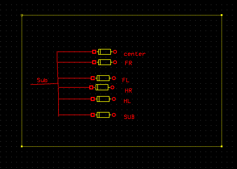

Ich muss also die signal von den 6 kanälen auf den sub legen ohne dabei
die kanäle durch ein andere zubekommen.
Kann ich da einfach eine signal diode einbauen die mir die signale zum
sub durch lässt oder geht das wegen der negativen Spannung nicht ?
(gibt es bei cinch negative Spannung?)
DANKE für eure hilfe.

#3748170
Zu Deiner Frage:
Richtig.
Ulrich schrieb:
> Es könnte mit Widerständen gehen
Richtig, sollten aber ca. im kΩ-Bereich liegen.
  -----o---------- Left      E
Q      |                     N
U -----+---o------ Right     D
E      |   |                 S
L -----+---+---o-- BackLeft  T
L      |   |   |             U
E      R1  R1  R1 ...        F
N      |   |   |             E
  --R--o---o---o-..-- Sub    N
Besser wird es mit Spannungspuffern vor den Widerständen.

Gast #3748334
Probiere doch einfach den Sub Ausgang nicht zu benutzen und einfach die
beiden Ausgänge (L/R) zusammenzuschalten und dann an den Subwoofer
ranzuhängen. So hat das bei meinem Verstärker geklappt, der keinen extra
Sub-Ausgang hat. Du musst nur vorher gucken, ob keine Bassweiche
eingebaut ist. Sonnst musst du das Signal vorher abgreifen.
