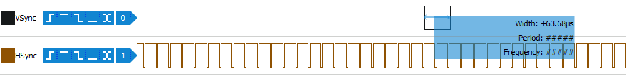

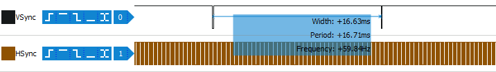

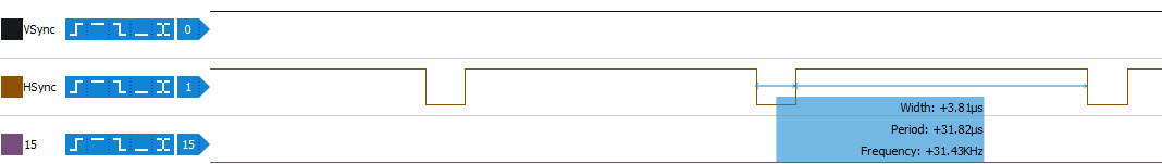

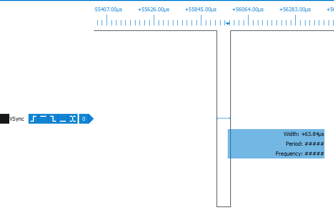

Theoretisch sollte ich doch jetzt am Bildschirm Rot sehen oder?
Die Länge der Signale VSync und HSync habe ich überprüft und die sind
soweit richtig:
V-Sync
Länge: 16,79ms
Pulsweite: 64µs
H-Sync
Länge: 31,84µs
Pulsweite: 3,81µs
Allerdings bleibt mein Bildschirm schwarz.
Wo ist der Fehler?
Danke und Gruß
Daniel

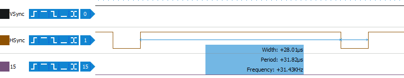

Gast #3750703
Lothar Miller schrieb:
> Erkennt der Monitor das Timing?
> Mich wundert ein wenig, dass du in 800x600 auch die Sync-Signale
> untetbringst. Sind die normalerweise nicht "ausserhalb"?
Hey,
ich habe mal ein PDF angehängt, wo ich mir die Infos zum VGA raus geholt
habe. Hab noch nie wirklich mit VGA gearbeitet, von daher kann es gut
sein, dass ich da was falsch verstanden habe :(
Mit positiven Impulsen habe ich es gerade getestet. Es brachte leider
keine Änderung.

Auch die Timings für den Sync stimmen (seit der Änderung schwanken die
ab und an mal um 1-1,5µs aber das sollte hoffentlich nichts ausmachen).

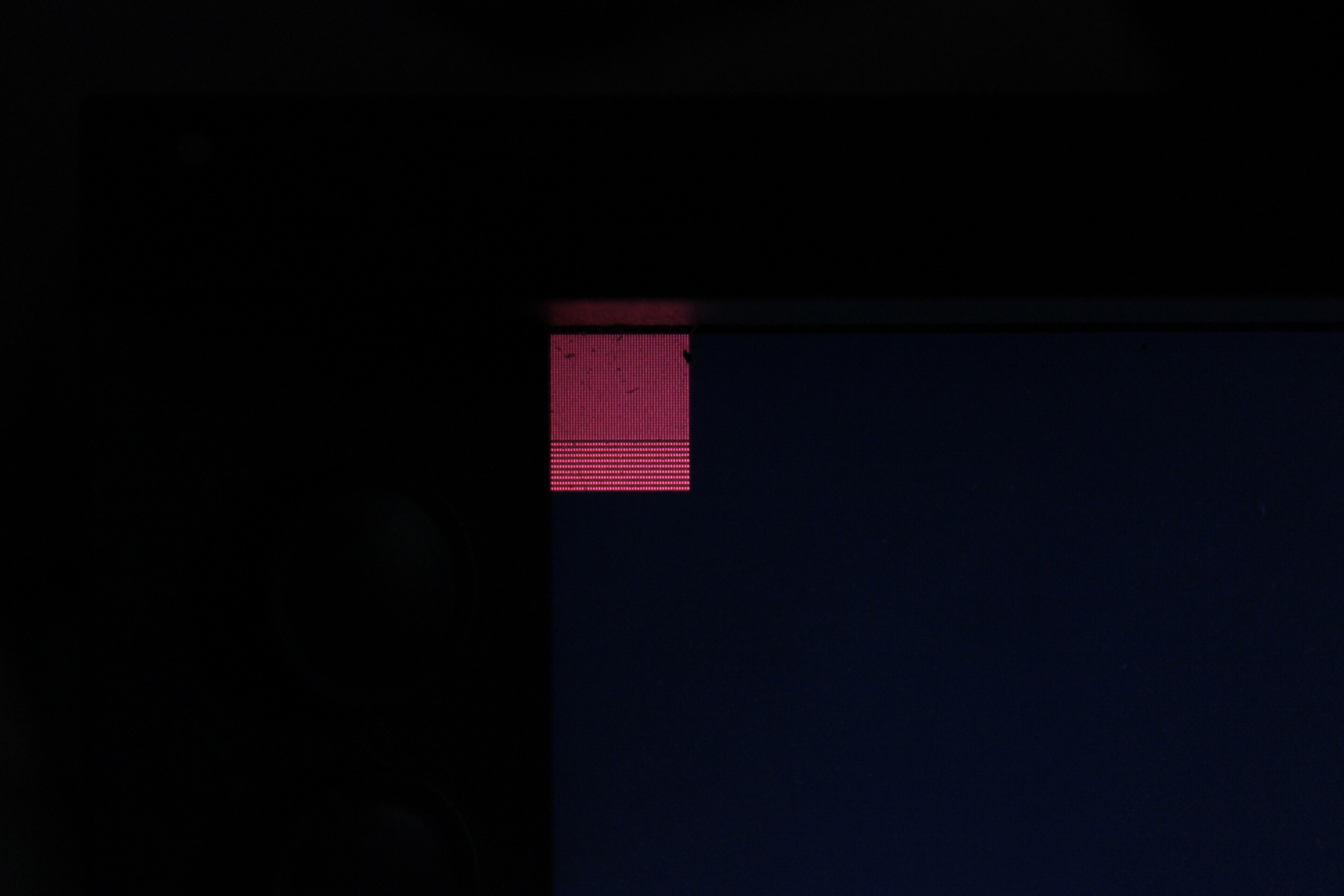

Freue mich, dass es nun funktioniert! Und vor allem, dass meine erste
Idee quasi korrekt war (bis auf den ein oder anderen kleinen
Schönheitsfehler). :)
Daniel

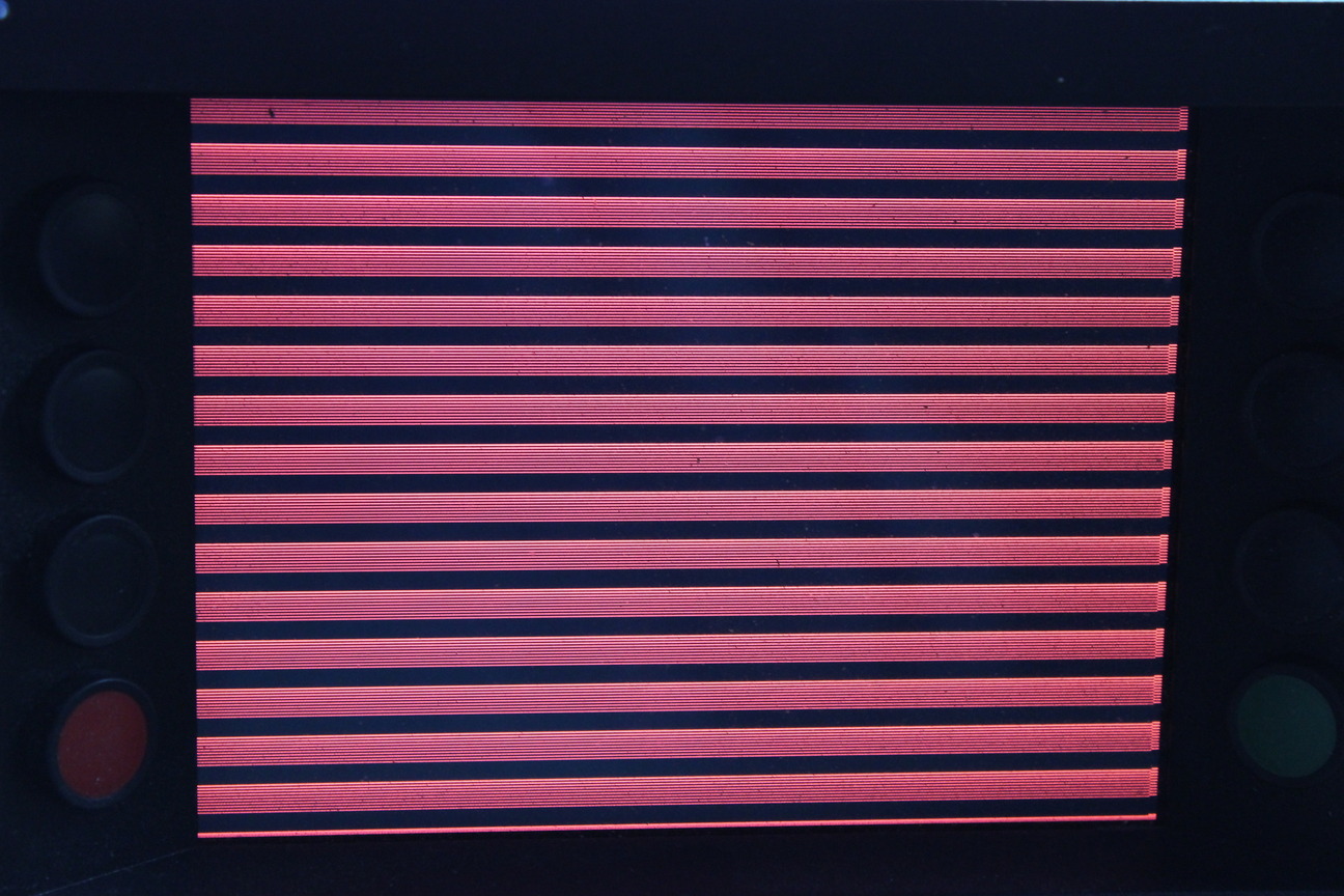

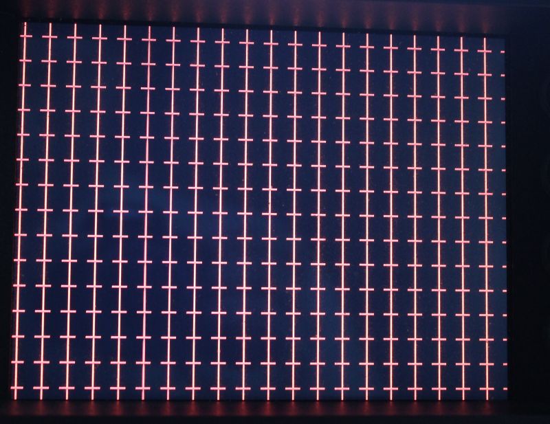

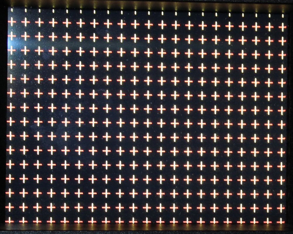

Gut es funktioniert nun....allerdings nicht ganz so wie gedacht.
Hab das Array nun auf 20x16 vergrößert (der Rest ist gleich geblieben)
Auf dem Bild sehe ich nun aber keinen kleinen, gestreiften Kasten,
sondern sowas...
Skaliert der Displaycontroller das hoch? Oder ist das ein Codefehler?
Gast #3753475

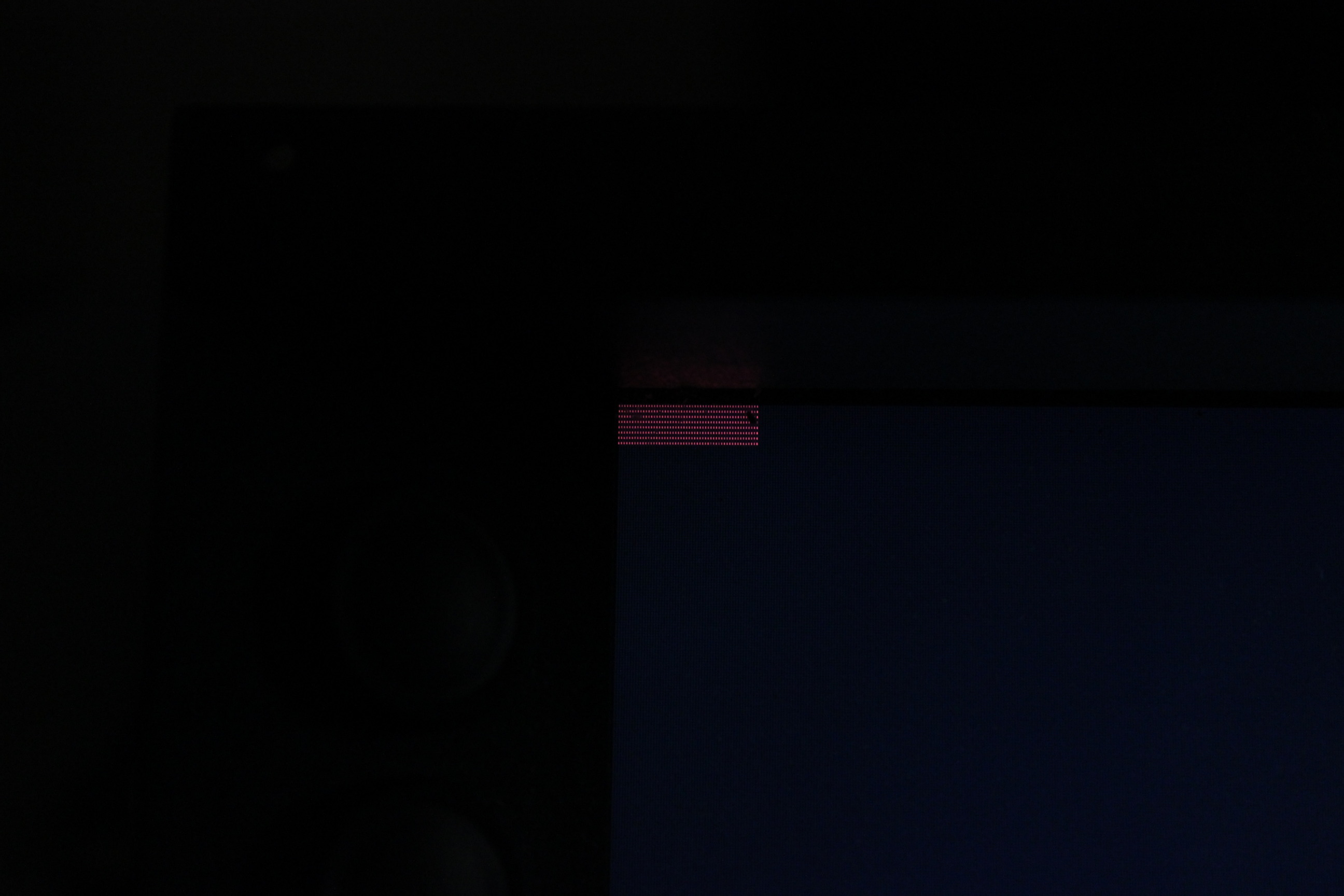

Hab die Zähler jetzt mal angepasst. Jetzt habe ich am oberen Rand 4
Linien und am unteren Rand 2. Ich vermute mal, dass es jetzt daran
liegt, dass ich zu "früh" anfange zu Zeichnen und dann noch im
Schwarzbereich bin oder?
Aber ich verstehe auch noch nicht, warum ich Linien habe. Eigentlich
sollte ich doch nur einen einzelnen Kasten haben.

Also das Quadrat habe ich nun hin bekommen.
Der Fehler bestand einfach darin, dass ich in den Zeilen wo ich Rot
zeichne die Farbe nicht mehr deaktiviert habe, sprich der Ausgang Rot
wurde aktiviert und bliebt halt aktiviert, bis die nächste Bildzeile
kommt.
Hab das Problem nun behoben, indem ich am Ende meines "Bildes" eine
schwarze Spalte eingefügt habe.
Direkt nach dem Einschalten ist das Bild in Ordnung -> ein rotes,
gestreiftes Quadrat in der Ecke. Aber wenig später sieht es dann so aus:
#3753683
Also so ganz ok sieht das irgendwie auch nicht aus. Ist das wirklich wie
im Array? Oder schreib doch mal ein Zeichen ins Array, also ein
Buchstaben mit 20*16 Auflösung oder ein Muster an dem man erkennt ob es
passt.
Und dann in Zukunft kleinere Dateigrößen, das ließe sich super zurecht
schneiden.
Gast #3753702

Ja, du hast Recht. Richtig sieht das nicht aus. Direkt nach dem
Einschalten sieht es so aus wie auf dem Foto, bis irgendwann ein
"Sprung" zu dem eben gezeigten Bild kommt.
#3753706
Mach wirklich mal kleinere Dateianhänge, also nur den interessanten
Bereich ausschneiden. Und dann würde ich ein Muster ins Array schreiben
an dem man einfacher erkennen kann was falsch ist. Also Z.B. in jeder
Zeile einen Verlauf von "11111" nach "01001", also am Ende einen
Helligkeitsverlauf. Das könntest du noch in jeder Zeile variieren um
diese unterscheiden zu können. Oder mit Farben.

Und als Bild kommt das gezeigte raus.
Gast #3754628
Wenn x außerhalb des Kastens oder y außerhalb des Kastens,
was passiert dann mit Red?
Bleibt x auf 19? Und damit wird die letzte Spalte immer wieder
ausgegeben?
Bleibt y auf 19? Und damit wird die letzte Zeile immer wieder
ausgegeben?
Was bewirkt
"if(Pixel_Counter < 144)" bzw. "if(Line_Counter < 44)"?
Soll damit der Kasten einen (x/y)-Offset bekommen?
Gast #3754643
Hey,
meinst du mit "Kasten" den sichtbaren Bereich?
Mit der Abfrage if(Pixel_Counter < 144)" bzw. "if(Line_Counter < 44)
möchte ich, dass der Zähler so lange auf 0 bleibt wie das Display noch
im Schwarzbereich ist.

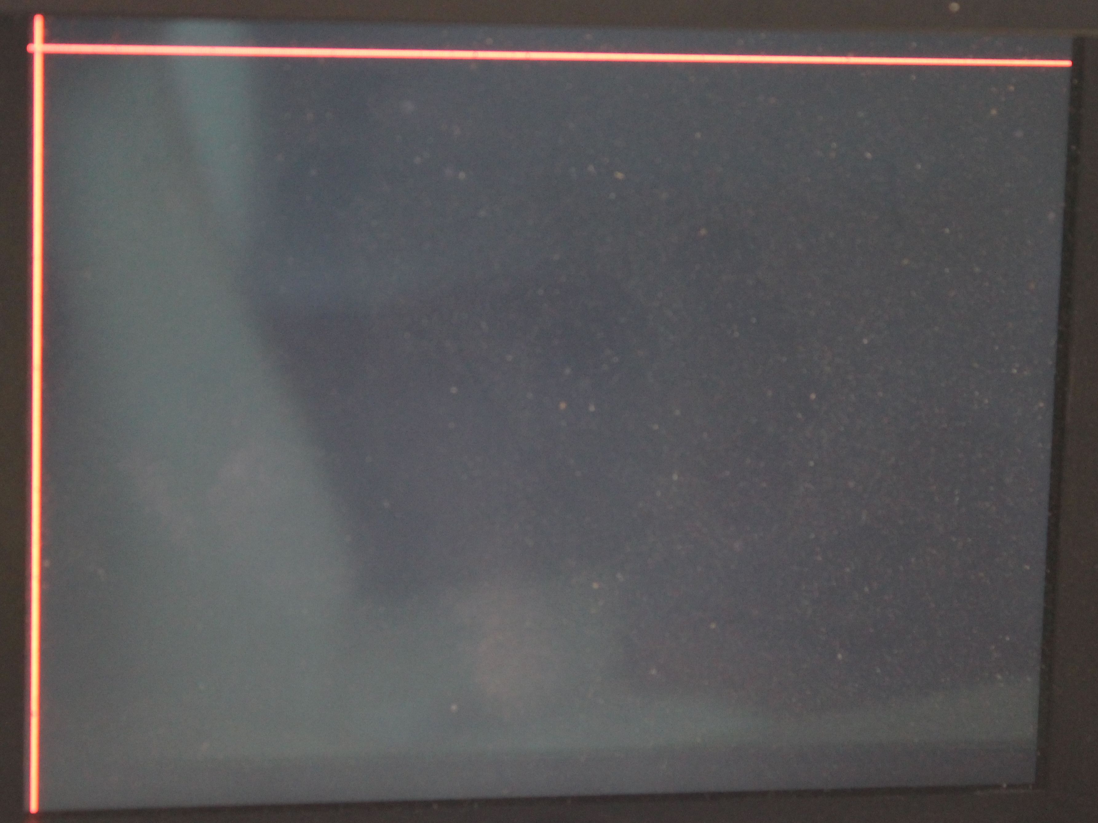

Was mit x und y passiert ist eine gute Frage...
Ich setze die nirgends zurück. Ich vermute mal, da die eine range von
0-19 haben, dass die auf dem Wert 19 bleiben, da die sich nicht bei 19
reseten sondern erst bei 20.
Stimmt das so?
Gast #3754672
Cool dein Denkanstoß war genial :)
Habe die Signale nun auf
range 0 to 18 gesetzt. Damit werden die automatisch zurück gesetzt und
siehe da...
Das müsste dann ja so funktionieren (bitte korrigieren falls falsch!):
Mein Array hat eine Breite von 20. Der Integer eine range von 0-18, d.h.
19 Werte. Beim nächsten Takt würde der Counter dann auf 19 springen und
den Integer reseten, sodass der wieder auf 0 steht und damit würde ich
dann wieder die Adresse 0 des Arrays ansprechen.
Aber wo bleibt dann der 20. Wert vom Array? kopfkratz
Oder habe ich da einen Denkfehler?
Gast #3754704
Ok noch mal etwas weiter gespielt...
Anscheinend hatte ich einen Denkfehler. Wenn ich die Signale für x und y
bis 18 mache, werden die immer resetet, wodurch sich die Kreuze dann
immer wiederholen.
Lasse ich die Signale aber auf der range von 19, habe ich oben in der
Ecke ein einzelnes Kreuz, so wie es sein muss.
Bleibt nur die Frage warum ab und an nach dem Einschalten ein lang
gezogenes Kreuz erscheint...

Im Moment sieht das so aus wie auf dem Foto...da bin ich eigentlich
schon ganz zufrieden mit :)

Eigentlich sollte da jetzt eine einfarbige Linie auf einem einfarbigen
Hintergrund erscheinen.
Aber es erscheint nur die Linie und ich verstehe gerade nicht so ganz
warum :(
Danke für die Hilfe!

Wenn ich es umdrehe habe ich einen roten Balken und der Rest ist
schwarz.
Bei den Bits in der Mitte ist der Balken dann Lila und wenn ich alle
Bits setze, ist da ebenfalls ein Violetter Balken.
Was ich mich halt frage ist warum der Hintergrund keine andere Farbe
