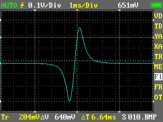

Ich bin dabei zu versuchen das Signal eines induktiven Drehzahl-Sensors
("OT Geber") in ein Rechtecksignal zu konvertieren. Das ganze soll an
einen älteren Mercedes Transporter zur Drehzahlmessung kommen.*
Der Sensor liefert bei Leerlauf (ca. 730 U/min) ein Signal wie es im
Bild zu sehen ist (der Sensor ist potentialfrei, kann man also umpolen
falls das was hilft). Es kommt eine Spannungs-Spitze mit ca. 250mV,
gefolgt von einer Spitze mit ungefähr der selben Amplitude aber
umgekehrter Polarität.
Der Motor dreht bis knapp über 5.000 U/min, bin aber noch nicht dazu
gekommen da zu messen. Vermutlich sind die Impulse schmäler, und es
kommen Peaks mit einer höherer Spannung raus. Vermute mal die
Spannungsspitzen werden da so ca. 1.8 Volt haben, falls man das einfach
linear hochrechnen kann. Werde versuchen ein Messung bei 5.000 U/min
nachzuholen sobald ich Kabel dafür verlegt habe, damit ich gleichzeitig
Fahrpedal und Oszi bedienen kann...
Mein Ziel wäre es eine Schaltung zu bauen die ein Rechtecksignal
liefert:
- Bei der ersten Flanke der ersten Spitze soll der Ausgang der Schaltung
auf "High" gehen.
- Bei der "letzten" Flanke der zweiten Spitze soll der Ausgang wieder
auf "Low" gehen.
Versorgungsspannung ist +12 Volt (also KFZ, mit Spannung typischerweise
im Bereich +12V bis +14V). High wäre irgendwas im Bereich zwischen
Versorgungsspannung und +10 Volt, Low irgendwas bei 0 Volt.
Leider sind meine Schaltungstechnik-Fähigkeiten nur sehr rudimentär
ausgebildet, würde aber doch gerne was selber machen. Habe mir schon
einfache (mit Transistor diskret aufgebaute) Schmitt-Trigger angesehen,
und einfache IC-Komparator-Schaltungen. Abgesehen vom kleinen
Spannungshub scheint aber vor allem der Polaritätswechsel ein Problem zu
sein.
Kann mir jemand einen Tipp geben was man da machen könnte? Ich würde
gerne eine "einfache" diskrete Schaltung realisieren, nur mit dem
"notwendigsten", also z.B. Transistoren (bzw. einfachen ICs),
Widerständen, Kondensatoren, (Z-)Dioden, u.ä.. Was könnte man da machen?
Schmitt-Trigger, Komparator, Flip-Flops, ...? Auf moderne IC,
Spannungsregler, etc. würde ich gerne verzichten, das soll etwas werden
was dem Alter des Fahrzeugs angemessen ist, und bei dem für mich (und
andere?) was zu lernen ist.

Ich beantworte einfach mal meine Frage dahingehend, das ich mal das
folgende vorschlage, und gleich frage ob das so sinnvoll wäre:
'Induktivgeber mit Hilfsspannung auf z.B. 2,5V legen und denn mit
"normalen" Schaltungskonzepten, wie z.B. Komparator ... und definierter
Hysterese auswerten.'
Beitrag "Re: Nulldurchgang Induktivgeber 0,2-120V"
Und zum zweiten hätte ich da noch die Frage ob man die 2,5V einfach per
Widerstands-Spannungs-Teiler aus dem 12...14V erzeugen kann. Sehe ich
das richtig, das wenn die Versorgungsspannung ansteigt, zwar die
Hilfsspannung mit ansteigt, aber bei z.B. Schmitt-Trigger die
Trigger-Level auch mitsteigen?
Hatte aber irgendwie gehofft das man irgendwie das Signal aus dem
Induktiv-Sensor so ausnützen kann, das der erste Peak den Ausgang auf
High schaltet, und der zweite Peak den Ausgang wieder auf Low
schaltet... Erschien mir "eleganter"...

Solch einen Hinweis habe ich gesucht! Werde mal sehen was es da an
Monoflop Schaltungs-Beispielen gibt, die mensch bei niedrigen
Signal-Spannungen zu laufen bekommt.
Und dann das Signal per Serien-Kondensator in das Monoflop einkoppeln?
