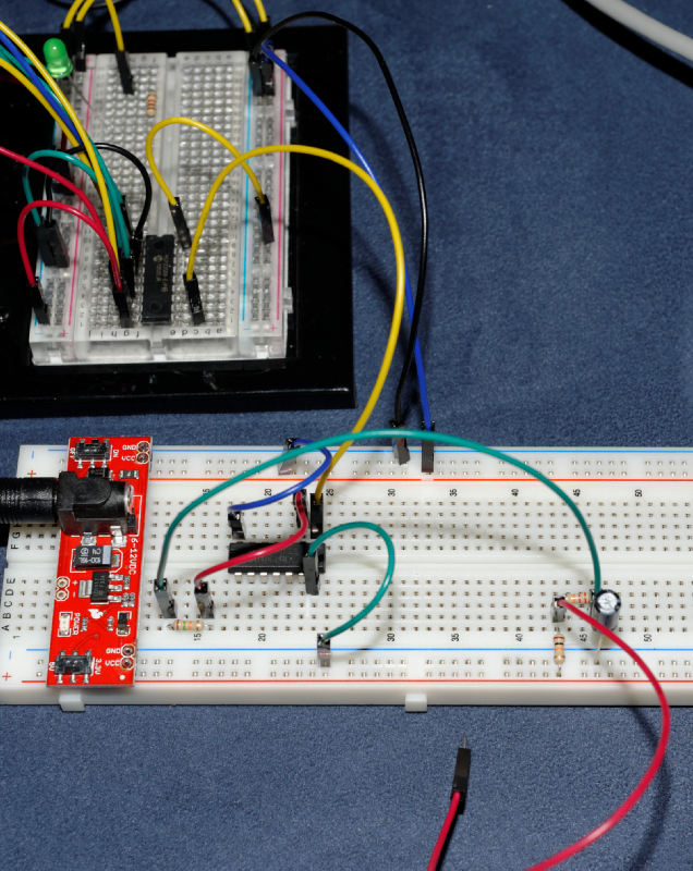

von Markus (Gast)
nach
http://www.mikrocontroller.net/articles/Entprellung#Einfacher_Taster
sollte sich bei geschlossenem Schalter der Kondensator über R2 entladen.
Das tut er bei mir aber nicht vollständig: ich messe jeweils eine
unterschiedliche Spannung zwischen 1,8-2,8V an ihm, je nach
Messung/Test. Entsprechend liegt am Ausgang des Schmitt Triggers Murks
an.
Dimensioniert ist die Schaltung wie im verlinkten Artikel beschrieben:
R1 10kOhm
R2 22kOhm
C1 1µF (Elko 50V)
VCC 5V
IC Texas Instruments 34CCP1K E4 SN74HC14N
R1, R2 und C1 habe ich gemessen. Die passen soweit (10%).
Einen Abblockkondensator habe ich bei meinen Tests keinen verwendet.
Bei VCC=3,3V funktioniert die Schaltung, ich brauche aber 5V.
Wenn ich allerdings vor den Eingang des Schmitt Triggers noch einen
15kOhm Widerstand einfüge, entlädt sich der Kondensator zumindest soweit
(<0,08V), daß der Schwellwert des Triggers unterschritten wird und
dieser sauber schaltet.
Nach https://www.youtube.com/watch?v=tmjuLtiAsc0
aufgebaut, also mit R1=10k, R2=1k und C1=10µF, funktioniert die
Schaltung bei 5V.
Noch was: in dem Video wird erwähnt, R2 müsse sehr viel kleiner sein als
R1 (R2 << R1). Beim verlinkten Artikel ist jedoch R2 > R1!
Woran liegt es, daß C1 nicht tief genug entlädt? Am Unterschied R1/R1?
Grüße, Markus

Irgendwie passen deine Messungen nicht zusammen.
Wenn bei gedrücktem Taster am Eingang um die 2,3V zu messen sind, ist
entweder der Taster hochohmig (~R1) oder es fließen durch R2 ca. 100µA
nach GND - d.h. SN74HC14N ist kaputt (Ii<±1µA), Lötrückstände o.ä. Da
hülfe auch ein zusätzlicher Rx in Serie zum Eingang nicht.
Wie hast du denn den 15k-Widerstand angeschlossen - vom Eingang nach GND
oder tatsächlich in Serie?
Welcher Spannungsabfall tritt an R2 auf?
Mach doch mal ein oder zwei leserliche Foto von deinem Aufbau (300kB
reichen da völlig). Denn wenn die Schaltung so aufgebaut ist, wie sie
gezeichnet ist, dann funktioniert sie.

Ich warte noch immer auf ein Foto der Schaltung. Bis dahin kann man nur
raten (=im Nebel stochern) statt raten (=Hilfe geben)...

von Markus (Gast)
Foto siehe Anhang. Das freihängende rote Kabel dient als Taster und
schließt beim Verbinden mit GND.
Vom Schmitt Trigger nutze ich nur einen Ein/Ausgang, die anderen hängen
in der Luft. Hatte letztens gelesen, im Gegensatz zu TTL sei das bei
CMOS so i.O. Da ließ ich mir wohl einen Bären aufbinden.
Der Schmitt Trigger Ausgang hängt an einem Port Expander (MCP23S08), um
u.a. Tastendrücke Interrupt-gesteuert zu verarbeiten, was soweit auch
funktioniert. Zum Pollen meine ich im µC keine Zeit verbrauchen zu
können, da andere zeitkritische Aufgaben auf ihn warten (sofern meine
Vorstellungen so überhaupt umsetzbar sind, andere Geschichte).
Vielleicht bewerte ich das mangels Erfahrung auch über.
Der µC (nicht im Bild) und die beiden Breadboards hängen an derselben
Stromversorgung, trotzdem habe ich VCC und GND durchverbunden. Die grüne
LED wird von der ISR gesteuert, um Tastendrücke anzuzeigen.
Hatte vergessen zu erwähnen: C1 entlädt sich sauber, wenn der Schmitt
Trigger Eingang nicht angeschlossen ist (langes grünes Kabel abgezogen).
Ich habe nochmal gemessen:
Ohne dem zusätzlichen 15kOhm Widerstand - also bei der Schaltung wie
verlinkt - liegt bei geschlossenem Schalter 2,5V an C1 an (entlädt sich
nicht ausreichend), nicht immer aber oft. An R2 flimmert dann die
Spannungsanzeige des Multimeters. Aus dieser Zustand kommt die Schaltung
durch Tasterbetätigung nicht mehr selbstständig heraus, erst nach
separatem Entladen (Überbrücken) des Kondensators.
Grüße, Markus
von Helmut L. (helmi1)
Ganz schlechte Idee, es ist genau umgekehrt.
Bei TTL zieht der Multiemittertransistor den Eingang schon von alleine
auf High. CMOS ist so hochohmig da duempelt der Eingang irgendwo rum
zwischen 0 und 1.
Also lege mal die nicht benutzten Eingaenge auf 0 oder 1 und spendier
dem IC einen Abblockkondensator.
von MaWin (Gast)
Markus schrieb:
> Foto siehe Anhang.
Oje.
a) ALLE Eingänge eines CMOS-IC gehören an eine definierte Spannung, also
auch die 5 unbenutzen Gatte an GND.
b)
Man verwendet IMMER Abblockkondenstaoren, auch wenn das mit dem Problem
wohl nichts zu tun hat.
c)
> R1 10kOhm
> R2 22kOhm
> C1 1µF (Elko 50V)
Scheiss Wiki. Die Berechnung dort ist kompliziert, geht aber von
falschen Annahmen aus. Die Prellzeit (von dort konservativ angenommenen
10ms, 5ms täten es auch, aber egal) eines Tasters ist die ganze Zeit, in
der der Kontakt zwischen EIN und AUS wechselt. RC muss während EINER
PHASE DER PRELLZEIT, also nur während der Zeitdauer eines EIN-Zustandes
den C langsamer aufladen, als die Hysterese, und nicht die
Schwellspannung, des Schmitt-Treiggers beträgt, beim 74HC14 also ca. 0.1
x VCC. R1 sollte wesentlich kleiner als R2 sein, damit (zumindest beim
symmetrischen HC) die Entlade- und die Aufladezeit etwa gleich sind,
also z.B. 2k2 und 22k.
Glücklicherweise berechnet das Wiki immer zu grosse Werte, so daß es
funktioniert, wenn man nicht wie im Wiki im letzten Satz den 74LS14
nimmt, der nämlich einen viel zu hohen Eingangsstrom hat um ihn
vernachlässigen zu können. Da braucht man 120 Ohm statt 22k.
Die 15k sind nicht wichtig aber auch nicht schädlich. Derzeit spricht
einiges dafür, daß du einen 74LS14 statt eines 74HC14 verwendest. Aber
vielleicht sollte man es auch mit Abblockkondenstaor direkt zwischen VCC
und GND des iC probieren nach dem manalle ungenutzen Eingänge an GND
gelegt hat.
von Markus (Gast)
ich hab bzgl. CMOS/TTL und offener Eingänge noch mal nachgelesen. Ja,
genau anders rum.
Die unbenutzen Eingänge des Schmitt Triggers liegen jetzt an GND: C1
entlädt sich nun immer sauber, kein Spannungsflimmern an R2 mehr.
Es handelt sich schon um einen 74HS14, steht so drauf.
Abblockkondensator habe ich noch keinen da, kommt aber sicher. Das hat
sich mir im Gegensatz zu offenen Eingängen schnell eingeprägt. Bis zur
nächsten Bestellung muß sich aber noch etwas mehr ansammeln, damit sich
das Porto rentiert.
Bzgl. R1=2k2: ich hab' kein Oszi hier, um die Zeitverläufe
nachzuvollziehen. Ob ich mit einem per USB an PC angeschlossen
Multimeter diese sehen kann? Muß ich mal verproben. Das Multimeter habe
ich erst seit kurzem.
Vielen Dank soweit, auch für die Geduld mit meinen Anfängerfehlern, und
viele Grüße,
Markus
