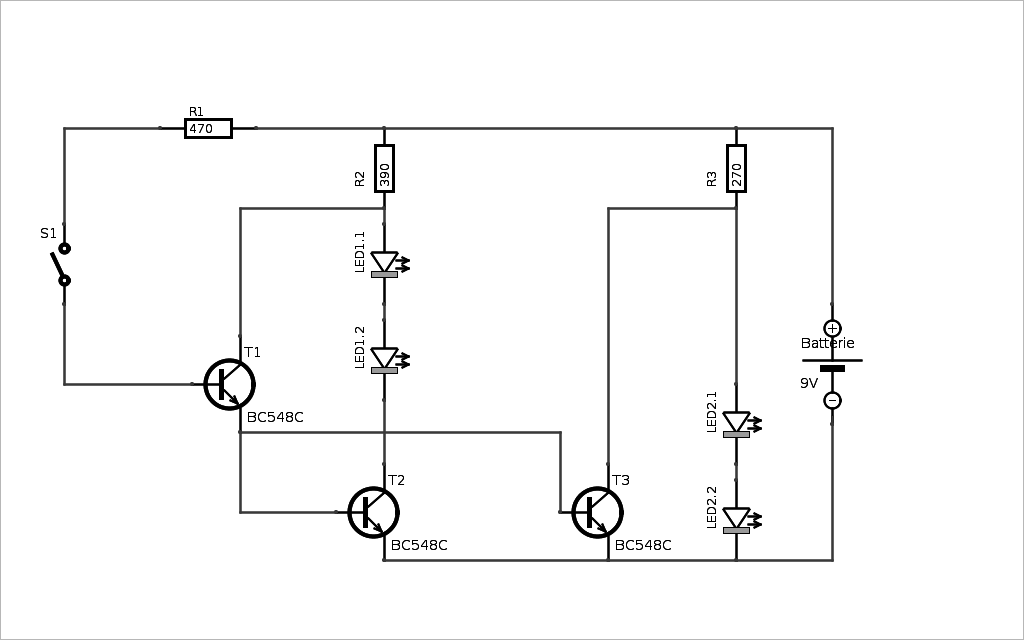

ich möchte einen Umschalter für LEDs bauen.
Ziel:
2 blaue LEDs (2.1 und 2.2) leuchten dauerhaft. Sobald zwei
Schaltkontakte (hier S1) mit der Hand berührt werden (keine metallische
Verbindung), sollen die blauen LEDs erlöschen die die beiden roten (1.1
und 1.2) aufleuchten, solange der Kontakt über die Haut geschaltet ist.
Ich habe die Schaltung auf dem Bild entworfen und gebaut.
Probleme:
T1 ist so empfindlich, dass schon ein bisschen Wärme dazu führt, dass
die roten LED (1.1 und 1.2) glimmen oder gar die blauen ausgehen, ohne
dass S1 mit dem Finger geschaltet wird.
Kann mir jemand helfen, die Schaltung zu verbessern oder gibt es andere
Vorschläge, das einfach zu realisieren?
Idealerweise mit den bereits verwendeten Komponenten, sonst auch mit
anderen.
Danke.

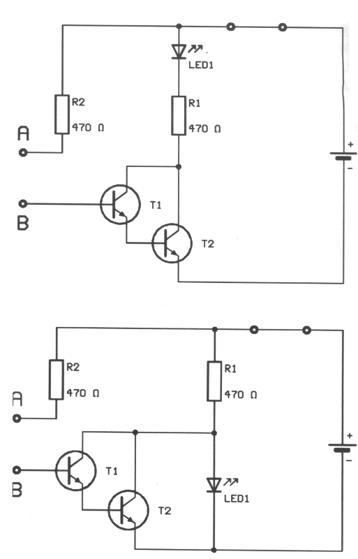

In einem Buch fand ich dann diese beiden Schaltungen, die per Berührung
von A und B im ersten Fall ein- im zweiten ausschalten. Diese habe ich
versucht zu kombinieren (und die Vorwiderstände an die LEDs angepasst).
Mit dem bekannten Ergebnis.

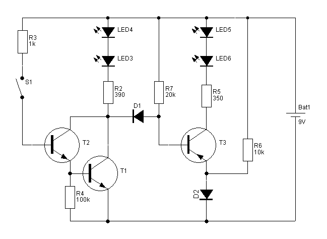

Schaltung 2 finde ich grenzwertig (abgesehen davon, dass T3 wohl ein npn
sein sollte), weil die Spannung an der Basis von T3 nicht niedrig genug
wird. Wenn T1 und T2 einschalten, liegt am Kollektor von T1 eine
Spannung von Uc(T1)=Ube(T1)+Ucesat(T2), an der Basis von T3 sind es
nochmal Uf(D1)~Ube mehr. Damit kann T3 nicht sicher abgeschaltet werden.
Lothar Miller schrieb im Beitrag #3752866:
> Der T3 ist falsch rum drin.
Nee, welchen Sinn hätte dann D2/R6? Außerdem würden dann beide
LED-Reihen gleichzeitig schalten. T3 soll ein npn sein.
Ja T3 soll ein NPN sein, da habe ich nicht aufgepaßt.
D2 soll eine Schaltschwelle erzeugen, wenn die nicht
reicht kann man ja noch eine weitere diode in reihe
dazuschalten.
