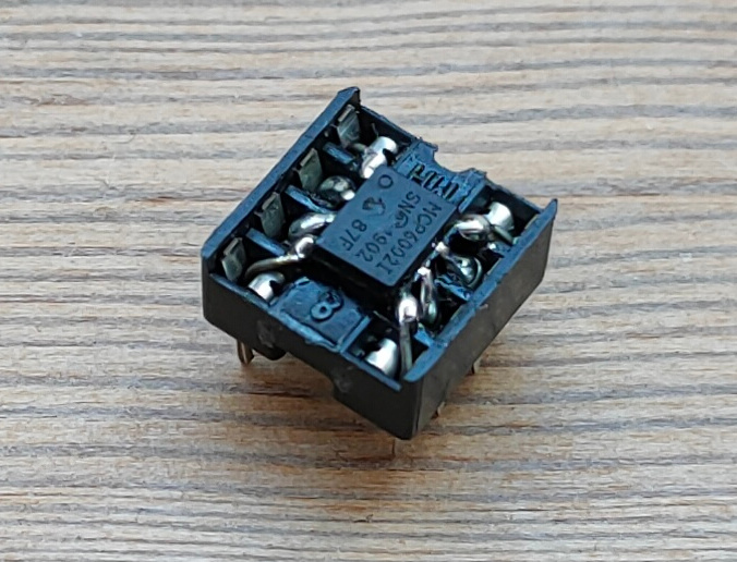

von Monk (Gast)
Ich habe noch keine Alternative in DIP gefunden, die mir als "einer für
fast alles" passend erscheint.
Ggf. missbrauche ich DIP Sockel als Adapter.
Dazu biege ich alle Pins etwas nach außen, wie die Beine einer Spinne.
Die inneren 4 Pins kann man direkt an die Kontakte des DIP Sockels
löten. Die äußeren 4 muss man verlängern.
Anbei ein Beispiel, wie das aussehen kann.
von Michael B. (laberkopp)
Sieht gut aus. Vor allem haben diese Sockel flache Anschlussbeine schon
dran. Man wird aber aufpassen müssen, dass beim Anlöten das Plastik
nicht schmilzt.
von Monk (Gast)
> nicht schmilzt.
Ja. Ich habe Bleihaltig mit 300°C und einer sehr dünnen Spitze
gearbeitet... und Flussmittel dazu gegeben, das hilft.
von L.S. (lagerschaden)
Michael B. schrieb:
> nicht schmilzt.
Man kann sie aber schlecht in eine andere Fassung stecken, da drückt es
die Pins nach oben raus.
