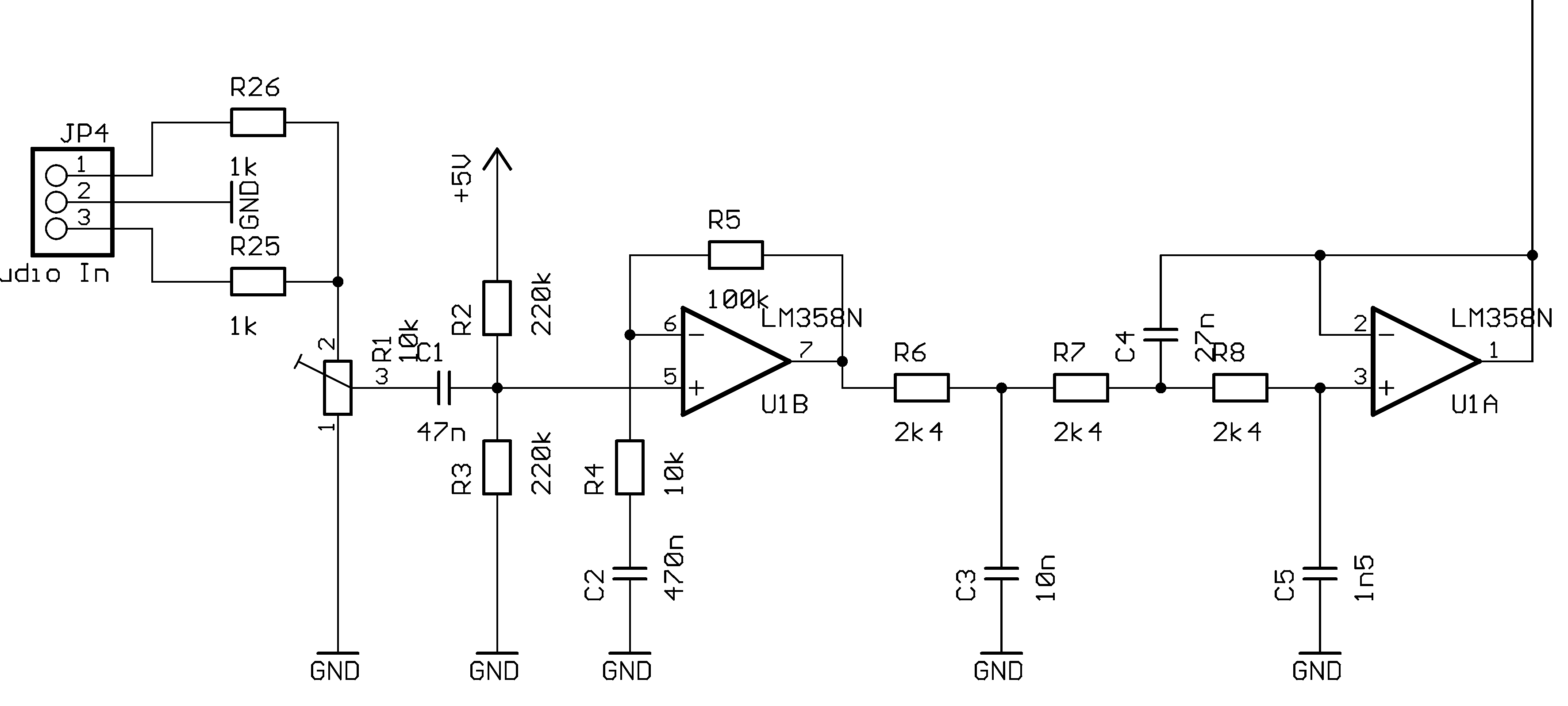

ich möchte ein Audiosignal von einem Klinkenstecker von einem uC
einlesen lassen. Dazu habe ich diese Schaltung im Netz gefunden. Mir ist
leider nur die Funktion der beiden Operationsverstärker nicht ganz klar.
Wenn es sich dabei um Wald-und-Wiesen-Schaltungen handelt, dann denke
ich, dass ich mich auch, wenn ich den Namen haben, einlesen kann.
Ich hoffe, dass ich nichts vergessen habe und bin dankbar für jeden
Hinweis.
Der Name der Schaltung lautet: Grober Unfug.
Ein LM358 ist kein Audio-OpAmp.
Zum Einlesen: Übernahmeverzerrungen bei fehlendem Ruhestrom, Asymmetrie
am Eingang und Ausgang, THD.
Wenn man den OpAmp nicht mit 5V versorgt, sondern mit 7V, dann könnte
man die Schaltung sogar benutzen wenn einem der Klang egal ist.
Aber meist hat man nur 5V, und weil R2+R3 die Nullinie auf UB/2 also
2.5V legen, wäre ein OpAmp besser, der symmetrisch aussteuert.
Nimm einen LT1677 oder TS922, in der ansonsten gleichen Schaltung aus
nicht-invertierendem Verstärker und Tiefpass wie ArnoR schon schrieb.

Ich möchte mit dem Signal eine fft machen und das Spektrum in 3-6
Frequenzbänder einteilen und mit den Daten dann eine Lichtorgel speisen.
Dann wäre eine leichte Verfälschung des Signals nicht weiter tragisch
oder geht so überhaupt nicht?
Ich habe noch eine zweite Frage: Welche Funktion hat C1, R2, R3 und C2,
R4?
Danke schonmal für die Erklärungen.
Gast #3754546
C1 ist der Eingangskoppelkondensator, er verhindert, dass die
Arbeitspunktspannung des OPV, die mit R2/R3 auf Vcc/2 eingestellt wurde,
durch R1 oder das Eingangssignal verändert wird.
R4 legt im Verbund mit R5 die Verstärkung (11-fach) des OPV fest und C2
verhindert, dass die Offsetgrößen des OPV zu einer zusätzlichen
Verschiebung der Ausgangsspannung führen. C2 ist hier entbehrlich.

ArnoR schrieb:
> U1B=Nichtinvertierender Verstärker
> U1A=Sallen-Key-Tiefpass 3.Ordnung
nein U1B ist ein "Tiefpass" der verstärkt kleine frequenzen mit 1 und
große mit 10

also unterm bild steht lichtorgel... dafür reicht die qualität des lm358
aus, also "grober unfug" ist übertrieben.

C1 R2 und R3 passen den mittelwert des signals an, damit du keine
bipolare versorgung brauchst. suche hierzu mal nach kapazitiver kopplung
bzw nach koppelkondensator
C2 und R4 machen mit U1B nochmal nen "hochpass" (ist kein echter
hochpass da tiefe frequenzen noch mit 1 verstärkt werden)
Und wenn du den op nicht eh schon rumliegen hast nimm nen besseren wie
von MaWin vorgeschlagen (oder bau ihn auf nen sockel das du ihn
austauschen kannst)
Kein sehr effizientes Konzept. FFT nimmt man, wenn man die Bins wirklich
in der davon produzierten Anzahl benötigt.
Wenn man sie aber sowieso auf eine deutlich kleinere Zahl zusammenfassen
will, dann nimmt man besser gleich die entsprechende Anzahl Goertzels.
Das ist wesentlich effizienter.
Falsch gedacht. Verfälschung des Signals bedeutet hier: Anreicherung mit
Oberwellen. D.h.: du siehst ein Spektrum, welches es in Wirklichkeit
garnicht gibt. Da kannst du dann auch gleich Zufallszahlen benutzen, um
die Lichtorgel flackern zu lassen.
Tatsächlich funktioniert das dank der wunderbaren Fähigkeit des Gehirns,
zu sehen, was es zu sehen erwartet, wirklich ziemlich gut. Nur bei
Stille fliegt der Schwindel natürlich sofort auf...
> R4?
C1 entkoppelt den Eingang DC-mäßig von der Quelle
R2+R3 bilden einen Spannungsteiler, der ein definiertes DC-Potential als
"Mittelpunkt" des AC-Signals generiert. Die Wechselkomponente wackelt
also um +2.5V statt um 0V.
C2 und R4 bilden den "untere" Widerstand des Spannungsteilers, der die
Gegenkopplung einstellt, der "obere" ist R5. Für DC ist dieser untere
Widerstand unendlich, DC-mäßig ist der Verstärker voll gegengekoppelt,
die Verstärkung also eins.
Mit steigender Frequenz geht der kapazitive Teil des "unteren"
Widerstands in Form von C2 gegen Null, es wirkt dann also nur noch R4
und die Verstärkung für diese höheren Frequenzen berechnet sich nach den
bekannten Gesetzen aus dem Verhältnis der beiden Widerstande.
D.h.: In der Endkonsequenz wackelt es auch am Ausgang des Verstärkers um
+2.5V, nur eben deutlich stärker als am Eingang.
Wohl eher mehrmals durch einen digitalen Oktavfilter jagen
Doch, geht schon, die Verfälschung zeigt sich bei den höheren Tönen,
aber die Aussteuerbarkeit wird messer wenn ein Rail-To-Rail OpAmp
eingesetzt wird. Statt TS922 geht bei der Lichtorgel sicher auch TS912,
oder einer der hunderten weiteren.
> R4?
C1 kommt das Eingangssigna, R2/R3 bilden die Spannung beu "keinem
Signal", also die Nullinie des Signals, C2 sorgt dafür, daß der
nicht-invertierende Verstörker sich auf diese Nulllinie einpegeln kann
und Abweichungen von dort aus dann 10-fach verstärkt, gleichzeitig
reduziert C2 die Verstärkung von tiefen Tönen.
