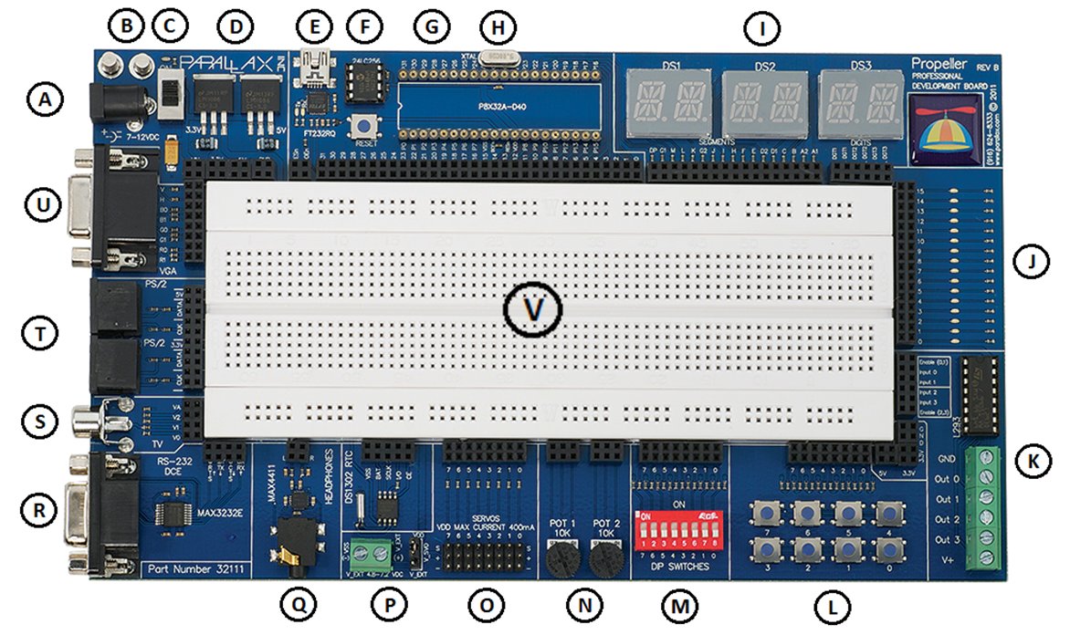

Den Nano als 2. Propeller hier auf dem Bild auf dem originalen Profiboard. Der rote Kreis zeigt dieses EEprom für den Nano, es läuft damit. Im Nano kann das EEprom nicht mit reingepackt werden. Ich benutze den original Propeller mit VGA,Tastatur, Micro-SD, 4MB-Flash und 128 KB SDRam für den Nano als eigenständigen Rechner ohne propellerähnliches Innenleben. Ich habe da meinen selbs tentworfenen Interpreter in FPGA.

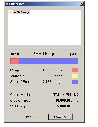

2 Beispiele als Binary mit GCC (SimpleIde und Propellergcc) Grafiktest-VGA 7608 Longs sind 30400 Byte von 32KB die frei waren, was soll da noch weiteres rein ? Hello-World übertragen Seriell zum PC 1003 Long sind 4000 Byte von 32KB die frei waren.

peter schrieb: > Hello-World übertragen Seriell zum PC 1003 Long sind 4000 Byte von 32KB > die frei waren. printf mit allen Formatierungsoptionen ist nun mal mächtig;-) Es kann aber auch eine simplere print - Anweisung verwendet werden, die ist grade mal ein paar hundert Byte gross. Die Graphik - Demo ist wirklich speicherfressend, da passt nicht mehr viel ins "normale" RAM, bzw. EEPROM. Allerdings ist das eine Demo, die Funktionen der Graphik Library darstellt. Man muss nicht alles verwenden um z.B. ein paar Kurven zu zeichnen. Reinhard
#3770147
Fast die gleiche Grafikdemo ist im Propeller Tool v1.3.2 knapp die hälfte. Auch alle anderen einfachen Befehle im GCC sind immer das 2 oder 3-fache vom Spin oder PBas. Man kann mit dem GCC nichts Vernüftiges herstellen als Programm, weil der Überlauf zu schnell kommt.
