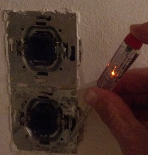

gerade installiere ich Lampen in einer Altbauwohnung.
Sie haben eine FI-Sicherung und sind mit Blau-Schwarz-Grün/Gelben Kabeln
ausgestattet.
An einer Stelle funktioniert  eine Lampe nicht, wenn man sie wie üblich
mit Phase/Null/Erdung anschließt. Nach etwas ausprobieren habe ich
festgestellt, dass Null (oder Neutralleiter oder Nulleiter) nicht
angeschlossen ist. Das Entnehme ich der Beobachtung, dass eine Glühbirne
funktioniert, wenn man sie an Masse und Phase anschließt.
Nun könnte ich bei einer Lampe aus Metall, die ich eigentlich
anschließen wollte, Masse mit Null verbinden und die defekte Null
isolieren und frei hängen lassen.
Das habe ich so gemacht. Die verwendeten LEDs leuchten jetzt leicht,
auch im ausgeschalteten Zustand.
Kann ich das so lassen, oder ist das ein größeres Problem?
Ich kenne die Verkabelung hier nicht, der Vermieter ist 96 sodass eine
„Reparatur“ etwas schwieriger ist.
Vielen Dank und viele Grüße
von Falschanschließer (Gast)
Ach ja, fast hätte ich es vergessen: Warum löst der Fi eigentlich nicht
aus wenn ich das so anschließe? Irgendwie stimmt das alles nicht.

Es könnte sein, daß keine Reparatur nötig ist, denn es könnte sein, daß
das damals so gebaut wurde:
grün/geld als PEN der klassischen Nullung
schwarz für einen Lampenstromkreis
blau für den zweiten Lampenstromkreis
Es hätte dann also einen Doppelschalter an der Tür gegeben.
Wenn du einen FI hast, wurde der vielleicht naträglich nur für die
Steckdosenstromkreise oder sogar nur für Bad installiert, auf jeden Fall
nur für die Steckdosen, die statt der klassischen Nullung einen echten
Schutzleiter bekommen haben.
Da deine LED-Lampe leicht leuchtet, auch wenn es ausgeschaltet ist,
spricht das allerdings dafür, daß die andere Zuleitung derweil auf Phase
liegt, also dauernd eingeschaltet ist. Hast du einen Doppelschalter,
stehtder so, oder wurde ein neuer Schalter eingebaut, und was ist dann
mit der zweiten blauen Ader in der Schalterdose ?

Danke für die Antwort! Am Schalter ist jeweils ein Draht
Blau/Schwarz/Grüngelb. Es ist ein Einfachschalter.

Bei Nullung gab es früher auch mal Kabel,
die nur einen schwarzen und einen grün/gelben Leiter hatte.
Der war dann als gemeinsamer Null- und Schutzleiter geschaltet.
In den Steckdosen wurde der weitergebrückt zwischen Nullklemme
und Schutzleiterklemme.
In manchen Wohnungen gab es auch Serienschaltungen für Lampen
mit zwei Stromkreisen.
Da konnte man an einem fünfarmigen Leuchter wahlweise 2, 3 oder alle 5
Lampen ansteuern.
Dabei wurde nur dreiadrigesKabel verlegt, schwarz L1, blau L2 und
grün/gelb als gemeinsamer Rückleiter.
So, wie oben bei den Steckdosen beschrieben.

von MaWin (Gast)
Eben drum glaube ich, daß Falschanschließer's Lampensnschluss so gebaut
sein könnte.

von MaWin (Gast)
F. Fo schrieb:
> Der Tragrahmen ist doch immer noch aus Metall und da muss ein SL dran,
> weil der Plastikschaltteil und der Rahmen sich ja mal lösen könnten und
> wenn dann noch ein Kabel los ist, dann könnte das an den Metallträger
> kommen.
Ja, das wäre manchmal besser.
Nein, das ist kein Fake,
nein, das wurde nicht heute extra für's Bild zusammengebaut,
aber es ist genau heute das erste Mal aufgefallen weil
man eine gewischt bekommt,
die Blende eines Doppelschalters steht unter Strom.
Warum weiss ich noch nicht, wird morgen analysiert bei
Tageslicht.
Mit Schutzleiteranschluss wäre das nicht passiert...

von Michael W. (Gast)
MaWin schrieb:
> ...die Blende eines Doppelschalters steht unter Strom.
> Tageslicht.
Mein Tip: beim Anziehen der Befestigungsschrauben hat eine der
'Spreizklemmen' die Isolierung einer (oder der) spannungsführenden Ader
durchdrungen und somit den Rahmen unter Spannung gesetzt...

von MaWin (Gast)
> durchdrungen
Beitrag "Re: Scotchlok / Stromdieb für 230V erlaubt?"

Das ist so ähnlich wie bei Schutzklasse II, doppelte oder verstärkte
Isolierung. Natürlich kann man auch die zerstören. Aber im allgemeinen
gilt die Bauart als hinreichend sicher. Ein Restrisko gibt es immer. Das
Bild mit dem leuchtenden Phasenprüfer veranschaulicht schön dies
Restrisiko. Und irgendwann steht der Aufwand in keiner Relation mehr zur
Verbesserung.
Es kann sogar irgendwann sogar eher von Nacheil sein alles zu Erden.
Wenn das Teil von der Bauart so sicher ist, das daß Restrisiko geringer
ist als das Risiko eines Fehlers beim Schutzleiter, beispielsweise wie
oben beschrieben, was wäre dann gewonnen?
