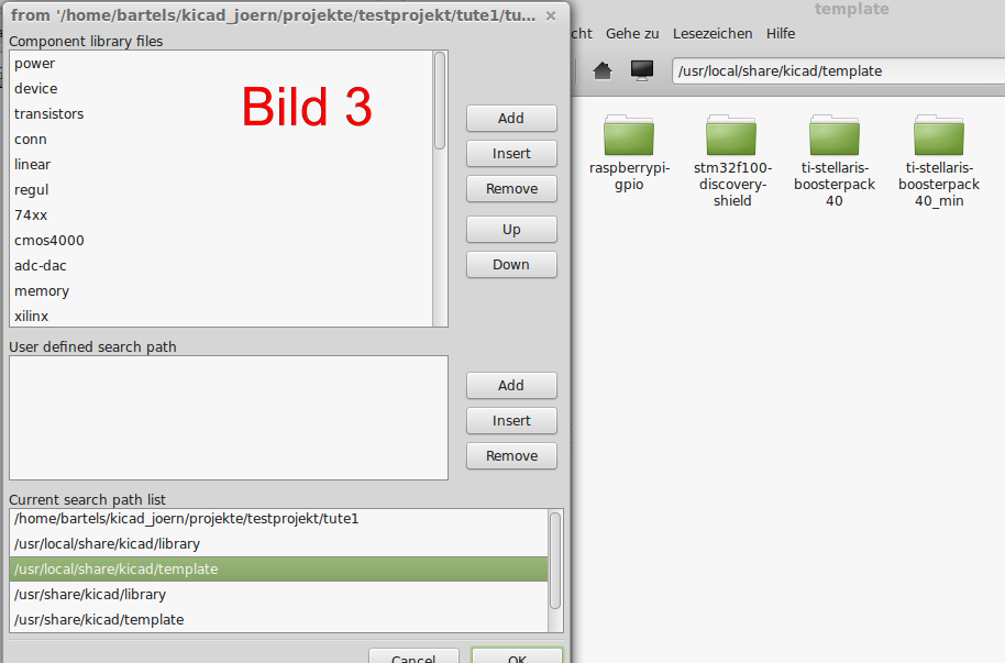

nachdem ihr mir sehr bei der Installation von Kicad geholfen habt, habe
ich nun Fragen zu Programm.
alter Thread:   Beitrag "KiCAD: Anfängerprobleme bei der Installion unter Linux"
Auch wenn ich in den letzten Tagen viel Zeit mit Tutorials verbracht
habe, bleiben noch Fragen offen ;-). Vielleicht könnt ihr etwas Licht
ins Dunkel bringen.
- Welchen Vorteil bringt das neue Dateiformat "Pretty" gegenüber dem
alten System mit lib und mod?
- Warum werden unter Kicad die Schaltplansymbole und die Footprints
getrennt gespeichert - anders als bei Eagle? Können so nicht vermehrt
Fehler auftreten, da eine enge Verknüpfung fehlt. Hier habe ich die
Vorteile des Kicad-Systems noch nicht verstanden. Es stört doch nicht,
wenn ein bestimmter Footprint in mehreren Eagle-Libs auftaucht ;-)
- Wie sollte ich als Anfänger meine neuen Bauteile abspeichern? Unter
Eagle habe ich die mitgelieferten libs nie verändert und mir eine eigene
Lib erstellt, in der alle meine selbstgezeichneten Bauteile gesammelt
worden sind.
- Wie kann man Eagle Libs am einfachsten in Kicad importieren? Werden
dann auch die Footprints und die Schaltplansymbole übertragen? Was ist
dann mit den Verknüpfungen zwischen Schaltplansymbolen und den
Footprints.
- Kann man bedenkenlos EAGLE-Bibliotheken importieren oder gibt es auch
hier Fallstricke?
- Frage zum Anlegen von Bauteilen. Bei dem 78l05 gibt es z.B. dreipolige
und achtpolige Gehäuse, als SMD und bedrahtet. Muss man hierbei lauter
getrennte Bauteile anlegen oder kann man wie unter Eagle alles mit einem
Schaltplansymbol verknüpfen?
- Kann ich auch vorgeben, dass bei einem bestimmten Bauteil aus meiner
eigenen Bibliotek (mit den selbstangelegten Bauteilen) nur zwei mögliche
Footprints angeboten werden?
- Bei manchen Spezialbauteilen gibt es nur ein mögliches/sinnvolles
Footprint. Wie kann ich möglichst einfach alles so einstellen, dass mir
bei Verwendung von diesen Bauteilen  jeweils nur ein Footprint angeboten
wird? Hier geht es mir um die Vermeidung von Fehlern. Außerdem möchte
ich vermeiden, dass man dann immer wieder neu im Datenblatt nachsehen
muss.
Die Librarys von Github habe ich, wie von euch empfohlen eingebunden:
wget https://raw.githubusercontent.com/KiCad/kicad-library/master/template/fp-lib-table.for-github -O ~/fp-lib-table
sudo su
echo 'export KIGITHUB="https://github.com/KiCad"' >> /etc/profile.d/kicad-pretty-git.sh
shutdown -r now # neustart, damit $KIGITHUB wirksam wird
Nun zu den Fragen
- Werden die Dateien automatisch aktualisiert oder muss ich dies manuell
durchführen? Wie?
- Habe ich so alle Libs installiert, wie ich sie hier finde?
https://github.com/KiCAD?query=
Kennt ihr noch gute Links zu KiCad Bibliotheken?
Grüße Joern

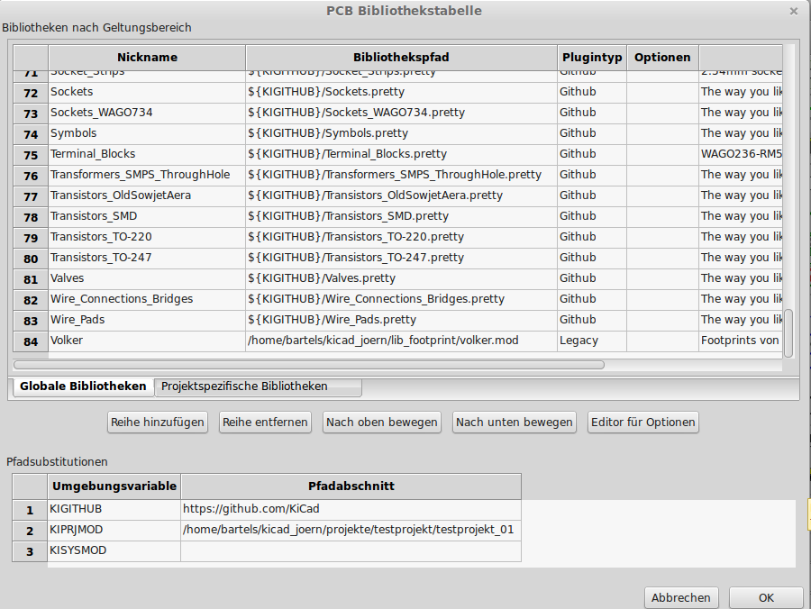

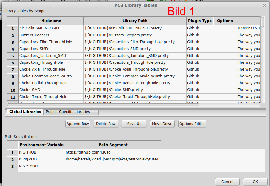

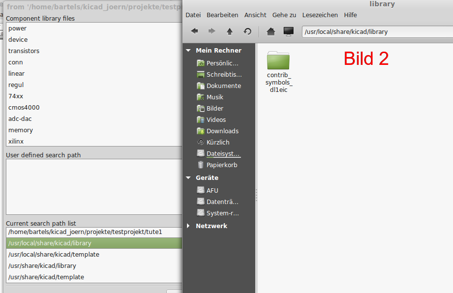

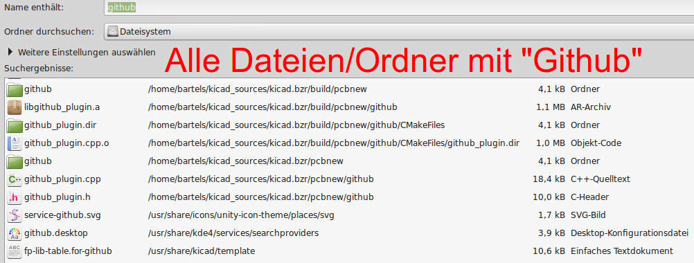

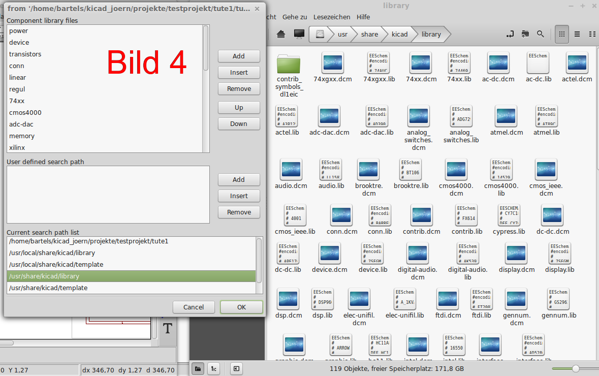

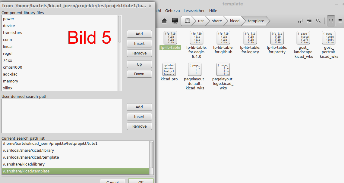

OP #3757391
Hallo
danke für die Antworten.
Auf meinem Rechner kann ich keine Dateien finden, die auf *.pretty
enden. Kann es sein, dass sie jeweils aus dem Internet live gefunden
werden?
Diesem Beitrag habe ich die Inhalte der relevanten Verzeichnisse als
Bilder angehängt. Kann es sein, dass bei mir irgendetwas noch nicht
stimmt?
Ich möchte meine Schaltplansymbole und Footprints lieber lokal auf dem
Rechner haben, da nicht immer sichergestellt ist, dass ich eine Netz
habe.
Grüße Jörn
Persönliche Seite #3760410
Hallo Joern.
> werden?
Richtig.
Das ist mir persönlich aber immer etwas suspekt. Ich habe nicht überall,
wo ich mich mit Rechner aufhalte, Internetzugang.....es gibt an der
Cloud Idee aber noch andere, grundsätzliche, Kritikpunkte
Darum habe ich mir die Bibliotheken eben von Hand irgendwo hingestellt,
und verweise dann darauf, wenn ich nicht eh meine eigenen verwende.
> stimmt?
Ich denke, damit wirst Du im wesentlichen schon gut arbeiten. Persönlich
halte ich das primitiver. Ich kopiere alte Projektordner und benenne sie
für neue Projekte um und löche alles überzählige. Das geht auch. Ist
halt die dicke Keule statt dem eleganten Florett. ;O)

OP #3760831
Um nochmals auf meine Fragestellung zurück zu kommen.
Bernd schreibt: Darum habe ich mir die Bibliotheken eben von Hand
irgendwo hingestellt, und verweise dann darauf, wenn ich nicht eh meine
eigenen verwende.
Das mit dem Verweisen ist recht umständlich, da es für jede Bibliothek
einzeln geschehen muss (glaube ich jedenfalls). Leider kenne ich keine
allgemeine Umgebungsvariable, die ich einfach setze kann. Auch sind
unten bei den Pfadsubstitutionen nur drei Einträge möglich. Vielleicht
kennt ihr hier einen Trick.

OP #3760986
gerade eben habe ich festgestellt, dass die eingefügte
Schaltplanbibliothek nur lokal in ein Projekt eingefügt wird über den
benutzerdefinierten Suchpfad. Beim nächsten Projekt ist sie dann wieder
verschwunden.
Wie kann ich einen globalen Suchpfad vorgeben? Geht das?
Meine eigenen Bibliotheken (Schaltplan und Footprint möchte ich in einem
eigenen Ordner haben, damit ein Backup leichter ist)
Gast #3761316
Du musst sie in in dem Projekt kicad.pro(unter
/usr/local/shar/kicad/template ist nur aus dem Gedächnis, müsste aber
stimmen) einfügen/ändern, darauf bauen alle neuen Projekte auf.
OP #3762048
In dem "Kicad Reference manual" habe ich zu der Datei "kicad.pro"
ergänzende Informationen gefunden:
2.2 - Initialization of the default configuration
A default configuration file named kicad.pro is supplied in kicad/template. It serves as a template for any new
project.
The default file kicad.pro can be freely modified if necessary, mainly to set the list of libraries files
loaded by Eeschema or Pcbnew.
Some other parameters (default text size, default line thickness, mainly for Pcbnew) are stored.
Verify you have a write acces to kicad/template/kicad.pro
Run kicad and load kicad.pro project.
Run Eeschema via kicad. Modify and update the Eeschema configuration
Run Pcbnew via kicad. Modify and update the Pcbnew configuration

Gast #3763368
Mal eine andere Frage, kann man die Standard-Libs komplett löschen?
Bei mir klappt es leider nicht, der will unbedingt eine Lib in dem
Template/library Ordner drin haben (bei mir zZ. Power)
Der Grund ist der, dass ich die Standard-Bibliotheken einfach zu
unsortiert finde und dann leg mir dann gleich alles neu an.
Mit den Power Symbolen kann ich zwar leben, wäre aber doch praktisch,
wenn ich die auch auslagern könnte, dann wäre ich von Updates komplett
unabhängig.
Mir scheint es leider halt so, dass der Ordner "Template/library" Fest
im Programm verankert ist und gar nicht änderbar ist. richtig?
