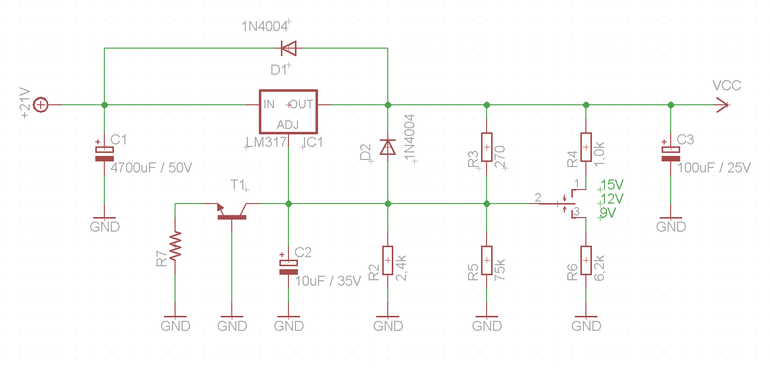

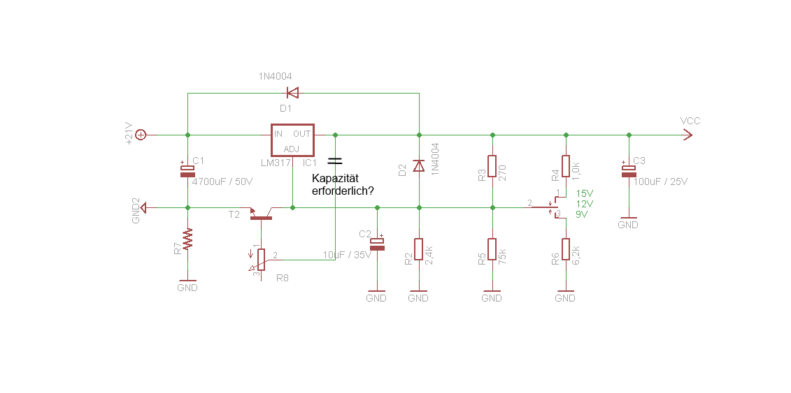

Hallo Leute,
anbei befindet sich ein Schaltplan eines LM317T mit dem ich die
Ausgangsspannung auf 9V / 12V oder 15V schalten kann.
Zusätzlich würde ich da gerne noch eine Strombegrenzung einbringen.
Gibt es da eine gute Möglichkeit für?
Beste Grüße.

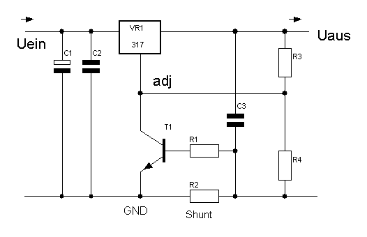

von npn (Gast)
Da hatten wir letztens mal was:
Beitrag "Re: 1.6A Strombegrenzung mit LM317 möglich?"
von Michael (Gast)
Danke für deine Antwort.
Auf den Beitrag bin schon einmal gestoßen. Ich weiß auch, wie ich
grundsätzlich eine Strombegrenzung realisieren könnte, nur leider nicht
konkret für diese Schaltung. Es geht mir also nicht um die Lösung einer
Strombegrenzung für den LM317T im allgemeinen, sondern speziell für die
oben abgebildete Schaltung.
Beste Grüße.
von npn (Gast)
> Beste Grüße.
Ist es doch. Schau dir mal die Schaltung genau an. Das Prinzip ist doch
lediglich, daß durch den Spannungsabfall im Shunt der Transistor
durchsteuert und den ADJ-Pin des 317 nach unten zieht, damit der seine
Ausgangsspanung verringert und in Folge dessen weniger Ausgangsstrom
fließt. Du brauchst also nur den Transistor und den Shunt in deiner
Schaltung nachrüsten.

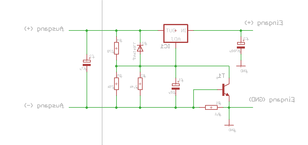

von Michael (Gast)
hmm, ehrlich gesagt müsste ich es ausprobieren.
So, wie im Anhang abgebildet, meinst du?
von Thomas B. (thombde)
Wo ist denn der Shunt im Stromzweig?

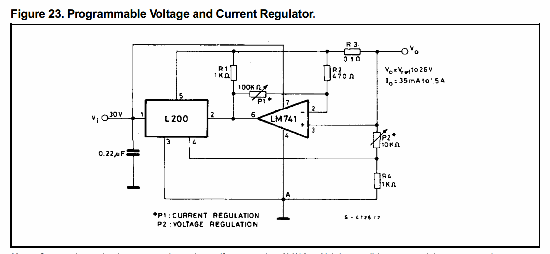

von Harald W. (wilhelms)
Wenn Du eine Art Labornetzteil bauen willst, solltest Du das eher
diskret aufbauen. Wenn Du eine zumindest stufig einstellbare
Strombegrenzung willst, wäre der L200 besser geeignet.

von npn (Gast)
Nee, nicht ganz. Der Shunt muß in die Minus-Leitung rein. Dort soll er
ja den Strom messen, damit eine Spannung über ihm abfällt, die den
Transistor durchsteuern kann. Schau dir nochmal die Schaltung im Link
an.

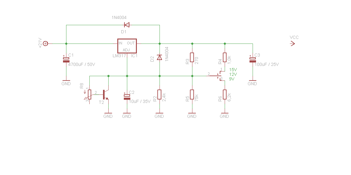

von Michael (Gast)
hmm, irgendwie tue ich mich damit schwer.
Ich glaube aber, ich habe es jetzt:
Über den Poti R8 kann ich bestimmen, wie der Transistor öffnet und so
ADJ auf Masse ziehen.
Ist das nicht aber kontraproduktiv zu meinem Vorhaben die
Ausgangsspannung geregelt zu haben?
Die Ausgansspannung ändert sich dadurch nicht.
Es sei denn die Strombegrenzung spricht an.
PS:
Am Shunt fällt natürlich etwas Spannung ab, ist klar.
von Michael (Gast)
Kann ich die Basis des Transistors tatsächlich hinter die Kapazität (bei
mir C2) schalten?

von npn (Gast)
Du mußt nur darauf achten, daß die Masseführung durch den Shunt
unterbrochen wird. Also darfst du die Schaltungsmasse (GND) nur am
Eingang anschließen. Die GND-Symbole weiter hinten in deiner Schaltung
müssen weg und ab dem Shunt durch eine andere Masseleitung ersetzt
werden (im Eagle kannst du da ein anderes Symbol nehmen, z.B. GND2 oder
sowas). Oder du ziehst in der Zeichnung vom Shunt bis zum Ausgang
einfach nur eine Minus-Leitung ohne GND-Symbole.
Und auch später, wenn du die Schaltung praktisch einsetzt: Du darfst
niemals die Minus-Ausgangsleitung mit der Eingangs-GND verbinden. Damit
überbrückst du den Shunt und du hast keine Strombegrenzung mehr.
Michael schrieb:
>> So langsam setze ich Dich auf "Troll-Status"!
> Herzlichen Glückwunsch. Der erste Beitrag und gleich so konstruktiv.
Warum machst Du es Dir denn auch so unötig schwer und nimmst
nicht gleich einen L200? Schaltplan steht im Datenblatt.

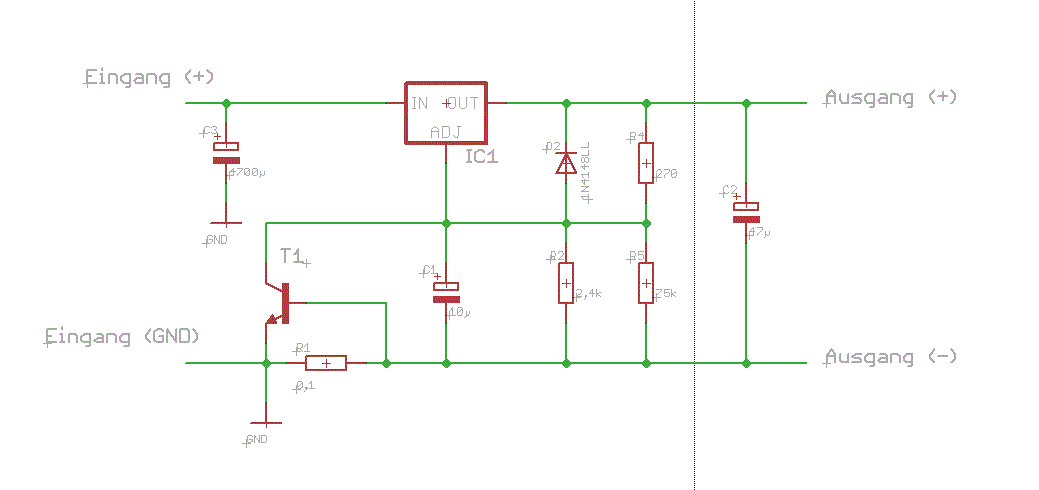

von npn (Gast)
Ich hab mal deine Zeichnung mit dem Shunt und dem Transistor ergänzt.
Den Schalter für die 3 Sapnnungen und die Widerstände hab ich
weggelassen. Der Rest entspricht etwa deiner Zeichnung.
von npn (Gast)
Upps...
Wie konnte denn das passieren? Jetzt ist es richtig rum.

von Michael (Gast)
Danke für deine Mühe :)
Kann es sein, dass der Transistor aufgrund des Potenzialunterschiedes
zwischen GND1 und GND2 leitend wird?
Ich habe angenommen, dass die Basis am Vout liegen müsste, da ja
irgendwo die "Information" herkommen muss, ob der Strom aus Vout zu groß
wird.
von npn (Gast)
Richtig. Und einen Potentialunterschied nennt man auch "Spannung". Und
diese Spannung fällt am Shunt (R1) ab, wenn Strom darüber fließt. Nach
dem Ohmschen Gesetz kannst du ausrechnen, wieviel Spannung bei einem
bestimmten Strom über R1 abfällt. Und wenn diese Spannung ca. 0,7V
überschreitet wird T1 leitend und zieht den ADJ des LM317 nach unten.
> wird.
Eine Information über den fließenden Strom kann man doch nicht bekommen,
indem die Ausgangsspannung (Vout) abgetastet wird. Da muß schon der
Strom und nicht die Spannung gemessen werden. Und das macht hier der R1.
von Dietrich L. (dietrichl)
Michael schrieb:
> da ja
> wird.
Diese Information kommt aus der Spannung, die am Shunt abfällt.
Denn der Strom, der aus Vout herausfließt, fließt über die Last, dann
über GND, dann über den Shunt zu GND2 zurück.
Gruß Dietrich
von Michael (Gast)
Perfekt. Danke nochmal für deine Hilfe.
Ich war so lange auf dem Holzweg, weil ich (wie bereits gesagt)
angenommen habe, T müsse an Vout liegen.
Jetzt ergibt das ganze für mich einen Sinn und ich denke, ich habe alles
verstanden. Danke dafür. :thumbup:
von MaWin (Gast)
Einen geeigneten Chip nehmen anstatt alles zu vermurksen.
L200 heisst das Teil.
von MaWin (Gast)
Aber keine richtige Schaltung. Sie begrenzt bei Kurzschluss NICHT auf
7A, oder doch, weil es der LM317 tut.
Nimmt man statt 0.1 Ohm mal 7 Ohm um auf realistische 100mA zu
begrenzen, merkt man, daß diese Schaltung das mitnichten tut, sondern
bis zum Kurzschlusstrom des LM317 aufläuft.
Leider kommt immer so ein Murks von Leuten, die den LM317 nicht im
mindesten verstanden haben.

hw schrieb:
> Und wie geht es richtig?
Bitte 100mal per Hand L200 schreiben. :-)
von (prx) A. K. (prx)
Den L200 nehmen.
Naja,... die eigentliche Frage war ja, wie ich mit dem LM317 eine
Strombegrenzung veranstalte.
Er hätte sinnvollerweise fragen müssen, welcher Chip ist dafür besser
geeignet?
Wundert mich aber schon, warum die Leute immer den LM317 einsetzen.
Was mich natürlich noch interessieren würde, wie ist der Trafo
gesichert?
Ich mache immer Primär u. Sekundär eine Sicherung.
Aber ich glaube das war nicht die eigentliche Frage.
Thomas
von MaWin (Gast)
hw schrieb:
> Warum?
Tja, warum, weil der Transistor den LM312 nur bis 1.2V runterregeln
kann, und wenn die Last niederohmig ist, fiesst eben mehr Strom, bei 0.6
Ohm ca. 2A, egal was der Transistor sagt.
Nur der LM317 regelt dann nich als ob der Strombegrenzungstransistor
nicht da wäre.
Daher:
von Dlark (Gast)
Habt ihr denn eine geeignete L200 Schaltung?
Ja, es gibt welche im Internet, aber egal welche präsentiert wird: Es
ist dort immer alles falsch und schlecht. Deswegen mal den umgekehrten
Weg :)
Würde mich freuen.
von MaWin (Gast)
Siehe Datenblatt.
Da du SCHALTEN willst, ist weder Strom noch Spannung mit geeigneten
Widerständen ein Problem.
Ein POTI zur Stromregelung ist beim L200 blöd, aber dann hätte man ihr
dir auch nicht empfohlen.
Ja, die steht im Datenblatt.
von Dlark (Gast)
Also kann ich beide Schaltungen ohne Probleme nachbauen?
Ich habe immer angenommen, dass im Datenblatt nur Minimalbeschaltungen
aufgeführt sind :)
von Dlark (Gast)
Ohje, ich meine natürlich diese :)

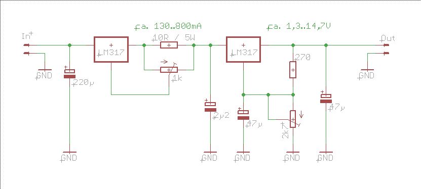

von npn (Gast)
Ach du meine Güte, was hab ich da angerichtet!
Ich bin mal paar Stunden nicht da und schon wird die Schaltung in der
Luft zerrissen. Aber ich muß zugestehen, mit Recht. Ich hab mich auf das
Posting im anderen Thread verlassen und die Schaltung hier in diesem
Thread verlinkt. Und jetzt nach dem (durchaus berechigten) Geschrei habe
ich mir das ganze nochmal angeschaut und dann auch gesehen, daß sie
Sch... ist.
Und den Michael habe ich unbeabsichtigt verwirrt, tut mir leid. In
Zukunft prüfe ich vorher nach, eh ich etwas verlinke.
Aber ich hab jetzt zu Hause eine Schaltung von vor einigen Jahren
ausgegraben. Die habe ich einige Male gebaut und die funktioniert
wirklich.
Da muß man auch keine Masse auftrennen. Man braucht nur einen zweiten
LM317. Und da der nicht die Welt kostet (ca. 25 cent) halte ich den
Mehraufwand vertretbar gegenüber einer reinen Spannungsregelung mit dem
LM317.
Bei einer Eingangsspannung von 24V kann man den Ausgang von 1,3V bis
14,7V einstellen mit einer ebenso einstellbaren Strombegrenzung von
130mA bis 800mA.
Jetzt kann man natürlich den Wirkungsgrad bemängeln, mit einem
Schaltregler ist es doch viel effektiver. Aber Michael wollte
ursprünglich seine vorhandene Schaltung mit einer einfachen Möglichkeit
der Strombegrenzung erweitern.
@Michael:
Du kannst deine Schaltung vollständig beibehalten (mit dem Schalter für
die drei Spannungen) und aus dieser hier angehängten Schaltung nur den
linken Teil mit dem LM317, dem 10R und dem Poti vor deine Schaltung
setzen. Das ist alles.
von Michael (Gast)
Danke dir nochmal.
Ich werde es ausprobieren.
Ist die Schaltung irgendwie kritisch? Also muss ich beim
Platinenlayouten auf irgendwas achten? Ansonsten würde ich es anfangs
auch erstmal auf einer Lochraster aufbauen wollen.
Beste Grüße.
Bild 1 läuft problemlos. In Bild23 würde ich den 741 durch einen
modernen Rail to Rail OPV ersetzen.
Gruss
Harald
von MaWin (Gast)
Ist aber Unsinn. Wenn der L200 noch einen extra OpAmp braucht, war der
L200 wohl das unpassende Bauteil.
Die zweite Schaltung, mit umschaltbaren Widerständen, ist die
angemessene.
Und npn's Schaltung ist grober Unsinn, kostet mindestens 8V zwischen
Eingang und Ausgang.
Grundsätzlich ist es sowieso keine gute Idee, mit Spannungsregler-
ICs Labornetzteile zu bauen. Wenn man bei geringen Stromansprüchen
so etwas macht, bekommt man mit der OPV-Schaltung eine geringere
Dropspannung und man vermeidez ein teures Hochlastpoti zur Strom-
einstellung.
Gruss
Harald
von npn (Gast)
...die seit Jahren in vielen Ausfertigungen zuverlässig ihren Dienst
tut.
Und wenn du gelesen hättest, was ich geschrieben habe, wäre uns dein
überaus sinnvoller Kommentar erspart geblieben. Ich gehe da mit 24V
rein. Wo ist das Problem? Ich schrieb auch, daß man sicherlich den
Wirkungsgrad bemängeln kann. Da ist es natürlich sehr angebracht, wenn
du das in deiner unnachahmlichen Art nochmals wiederholst. Hauptsache du
hast immer das letzte Wort, stimmts?
Auch wenn du im allgemeinen oft gute Ideen hast, aber deine unglaubliche
Arroganz macht alles wieder zunichte.
von Michael (Gast)
Ich werde erstmal diese Schaltung auf eine Lochrasterplatine aufbauen:
Beitrag "Re: LM317T Strombegrenzung"
Aktuell habe ich davon nämlich alle Bauteile da :)
Bei der nächsten Bestellung werde ich mich nach L200'ern erkundigen und
vielleicht auch nochmal diese Schaltung testen.

von npn (Gast)
Michael schrieb:
> Danke dir nochmal.
> Beste Grüße.
Das einzige, was du beachten solltest, ist die Plazierung des Shunts.
Ich habe da immer so einen Betonwiderstand eingesetzt und in mit etwas
Abstand zur Platine eingelötet. Wenn er warm wird bei maximaler
Belastung soll er ja nicht die Platine "bräunen". Und ansonsten nur die
allgemeinen Regeln, die im Datenblatt vom LM317 stehen. Die Schutzdioden
am zweiten LM317 hast du in deiner Schaltung ja schon drin, bei meiner
fehlen die im Schaltbild, die hatte ich erst später nachgerüstet. Die
Schaltung ist insgesamt unkritisch, die ist schon in allen möglichen
Varianten aufgebaut worden. Unter anderem auch auf Lochraster.
Sicherlich ist sie nicht die effektivste Schaltung, das ist schon klar,
was mir MaWin auch dankenswerter Weise nochmal bestätigt hat ;-)
Aber wenn es einem nicht auf maximalen Wirungsgrad ankommt, ist sie
schon in Ordnung. Das schließt ja nicht aus, daß man sich später mal was
besseres baut (oder kauft).
von npn (Gast)
>> tut.
> Als Heizlüfter?
> Gruss
> Harald
> PS: Eigentlich gefallen mir Deine Beiträge immer ganz gut,
> aber das musste jetzt mal sein. Deine Schaltung erzeugt
> wirklich unnötig viel Verlustwärme.
Ja, wenn die Strombegrenzung einsetzt, wird es warm. Aber das soll ja
auch kein Dauerzustand sein, sondern ein Schutz vor Überstrom. Wenn die
Strombegrenzung nicht aktiv ist, hält sich die Abwärme in Grenzen. Die
kann man nochmal reduzieren, wenn man den Shunt reduziert. Zum Beispiel
von 10 auf 5 Ohm. Dann kann man die Strombegrenzung aber nur ab ca.
300mA bis 800mA einstellen und nicht mehr ab 130mA. Dadurch heizt der
Shunt im Kurzschlußfalle nicht mehr mit über 5W, sondern nur noch mit
2W.
Ist mir auch völlig klar, daß es eine Menge bessere Schaltungen gibt.
Das habe ich auch schon mehrfach geschrieben.

von npn (Gast)
> Es gibt Schaltungen, die gleichzeitig besser, einfacher und billiger
> sind. Z.B. die mit dem L200.
> Gruss
> Harald
Das ist ja richtig, Harald. Das weiß ich doch auch. Michael wollte
lediglich seine Spannungsstabilisierung um eine Strombegrenzung
ergänzen. Deswegen dieser Weg. Alternativvorschläge hat Michael ja
genügend bekommen. Und die Effektivität war bei allen Schaltungen (auch
bei meiner) immer angesprochen worden.
Mein Vorschlag ist nicht dafür vorgesehen, die Strombegrenzung als
Stromregelung zu gebrauchen. Zum Beispiel zum Laden von Akkus. Dann hat
man auf alle Fälle die meiste Abwärme. Aber wenn man unterhalb der
Strombegrenzung bleibt, ist es bedeutend weniger.
Aber wir müssen uns nicht streiten deswegen. Die Fakten sind bekannt und
je nach Einsatzzweck kann man sie einsetzen oder auch nicht (zum
Akkuladen eben eher nicht).
eigentlich wollte ich nicht mehr schreiben.
Man kann die Schaltung mit dem LM317 auch Kurzschlussfest machen,
indem man zwischen dem Shunt und dem Spannungteiler für den adj
einen zusätzlichen Widerstand einbaut.
Der Widerstand muss so dimensioniert sein, dass er die 1,25V x I
verheizt.
Die Schaltung ist eigentlich schon 20 Jahre alt.
Gab es früher mal sogar in ELEKTOR.
Irgendwie habe ich das in meinem Schaltplan  verpennt.
(Das war die Zeichnung mit S-Plan)
Der Wirkungsgrad ist sogar noch besser, als wenn ich 2Stück   LM317
hintereinander schalte.
Der L200 ist natürlich besser.
Aber wenn man Reste aufbrauchen will, geht das.
Thomas
