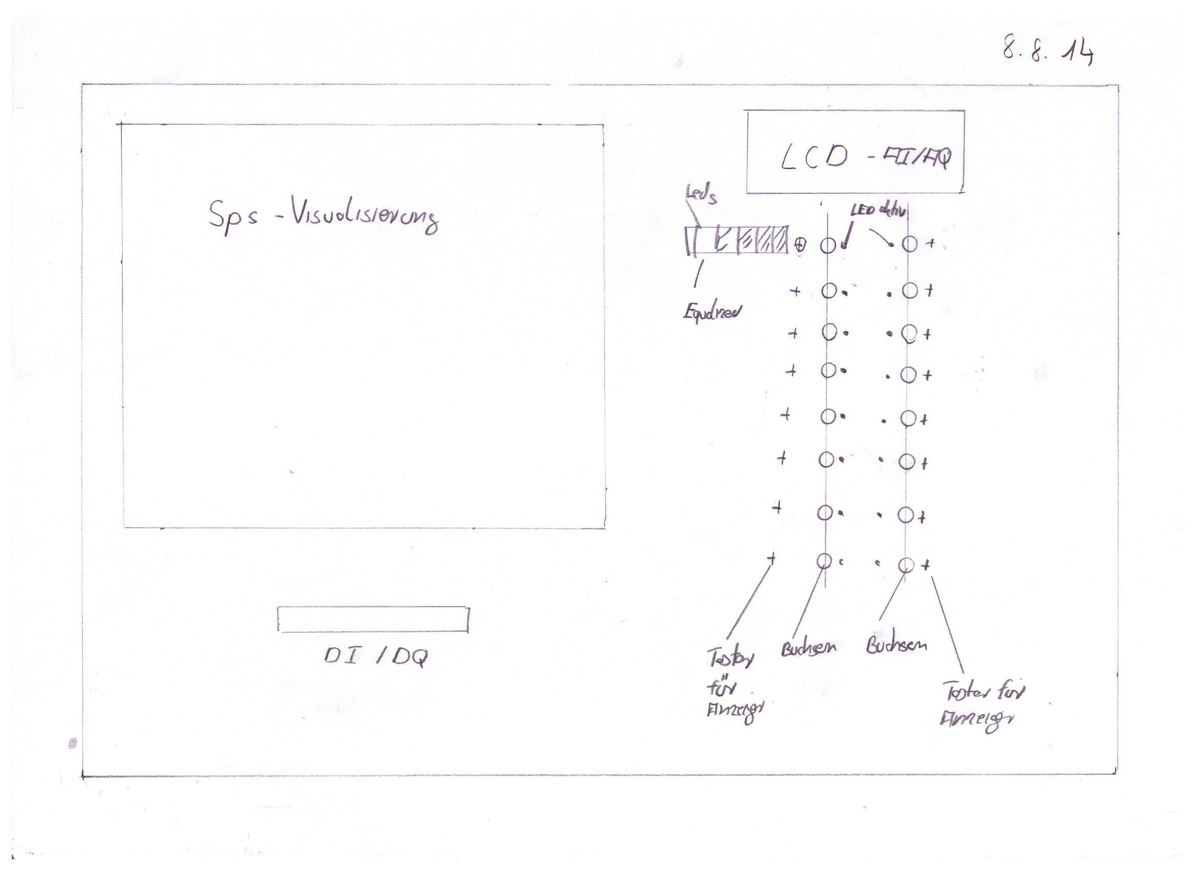

In der Abschlussarbeit geht es darum, dass ich eine neue Simatic S7
Steuerung für das Labor aufbauen soll, die Komponenten sind alle
vorhanden. An sich ist dies kein Problem, bis jetzt.
Es gibt bei mir ein Teilbereich, den Visualisierung der Analogsignale
(I/O). Dies würde ich gerne so realisieren, wie ich unteren weiter
beschreiben werde, jedoch bin ich in Elektrotechnik nicht der beste
Evtl. könnt ihr mir da bisschen helfen?
Da es für das Labor ist, und damit für die Studenten zum erlernen der
Steuerung dient, sollte dies sehr gut visualisiert werden....
Meine Idee ist:
Ich habe ein Interface an den die 16 Buchsen ( 8 Eingänge und 8 Ausgänge
(Analog)) montiere. Dazu würde ich neben der Buchse eine LED anbringen,
die anzeigt sobald ich was angeschlossen habe. Des weiteren würde ich
einen Taster anbringen, der dazu dient, für die LCD Anzeige diesen Port
aktiv zuschalten. als weiteres Gimmik würde ich sozusagen neben den Port
so ein art Equalizer realisieren mit paar LEDs.
Mittlerweile werde ich den Equalizer mit VU-Meter Led realisieren,
jetzt würde ich gerne ein Display haben, der die aktuellen Werte der
aktivierten Buchsen anzeigt.
Dies würde ich evtl. mit einen Aduino realisieren.
Die frage, wie kann ich die 16 Analoge Buchsen die jeweils +- 10 V ( SPS
Standard) gefahren werden,  aufnehmen und dann am Display anzeigen
lassen?
Adurino hat ja "nur" 7 Analoge Eingänge...
Vielen Dank ^^

Also an diesen Simulatoren sitzen klassisch analoge Messgeräte. Einfach
aus dem Grund, dass du bei einer SPS den analogen Eingangswert skalieren
musst.
z.B. 1mV pro °C oder 1mA pro mm
Daher ist es schon wichtig welche Größe am Eingang anliegt damit man
testen kann ob seine Software funktioniert. Ich finde da ein Aduino und
UV-Meter unpassend bzw. übertrieben.
Bist du sicher das du 8 AI und 8 AO hast? Finde ich ziemlich viel für
einen Simuator, dort hat man meistens um die 4 AI und 2 AO.
Außerdem gibt es nicht nur "den" +/-10V "Standard", gebräuchlich sind
0-10V, 0-5V, +/- 5V und 2..40mA.
Schau auch mal, welchen Innenwiderstand die Analogen Baugruppen
(Spannung) haben, dieser sollte Ziel deiner Schaltung werden.

Ja ich bin mir sicher, die Hardware ist schon vorhanden:
S7-1500/ET 200MP Analogeingabemodul AI 8xU/I/RTD/TC ST
(6ES7531-7KF00-0AB0)
und
S7-1500/ET 200MP
Analogausgabemodul AQ 4xU/I ST (6ES7532-5HD00-0AB0)
Sorry, Ausgabe sind nur 4 Kanäle =)
Es können verschiedene Größen am Eingang sein, da es im Labor in der
Hochschule ist, somit verschiedene Aufgaben erledigen muss/soll.

Du hast als Automatisierungstechniker doch bestimmt mal was von
Messtechnik gehört oder?
Schau dir diesen "raffinierten" Spannungsteiler an:
http://www.lothar-miller.de/s9y/categories/30-Analogeingang
Dann such dir halt einen Mikrocontroller, der mehr analoge Eingänge hat
und löte dir eine Lochrasterplatine zusammen... wo ist das Problem?
Das sollte jeder Maschbauer schaffen, vorallem wenn man
"Automatisierungstechnik" vertieft hat...
Es muss nicht immer Arduino oder Raspberry Pi sein...
Gast #3757830
Das STM32F4 Discovery ist zum Beispiel als Basis recht gut geeignet. Du
kannst es mit MatlabSimulink Programmieren und auch die Messdaten über
USB an Matlab senden und Anzeigen lassen.
