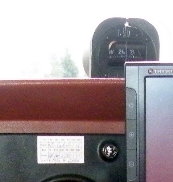

ach ja, der klassische kompass hat ja auch auf schiffen noch seine berechtigung. das ist natürlich worst case, mit dem ganzen stahl drumherum. also werden die auch eingemessen und kalibriert. genau das kannst du auch machen, zumindest was das fluggerät selbst angeht. aber die absolute genauigkeit brauchst du ja gar nicht und position halten geht ohne gps sowieso nicht.
Oooch, das mit der Kompassabweichung hat man in großen Fortbewegungsmitteln recht gut gelöst. In diesem Bild http://www.mikrocontroller.net/attachment/226405/DSCF1252_1080.jpg sieht man unter dem Whiskeyglasskompass so einen kleinen weißen Zettel kleben - die Deviationstabelle. Detail im Anhang an diesen Post. Diese wird bei Nachprüfungen regelmäßig kontrolliert und ggf. angepasst. Hab grad kein Bild zur Hand, aber als ich das letzte Mal vorne links in einer 747 Platz genommen habe, war meine erste Frage auch "Wo ist Euer Whiskeyglass?". So ein Teil, in Verbindung mit etwas trainierter Wetware, einer Armbanduhr und einer Karte ist nicht zu unterschätzen. Speziell wenn der Rest der Hardware gerade überraschend Urlaub angemeldet hat. Den alten Kurskreisel stellt man im unbeschleunigten Geradeausflug immer wieder dem Magnetkompass nach, da die Erde ja alle Stunde so ca. 15° weiterrotiert.
