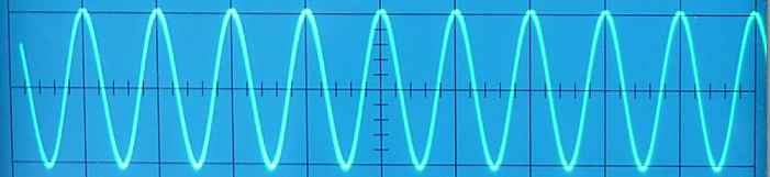

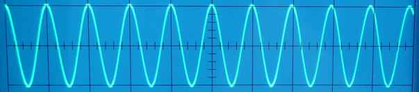

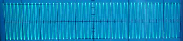

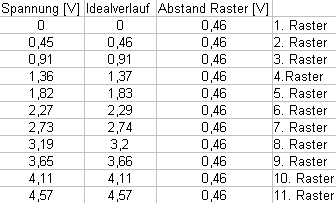

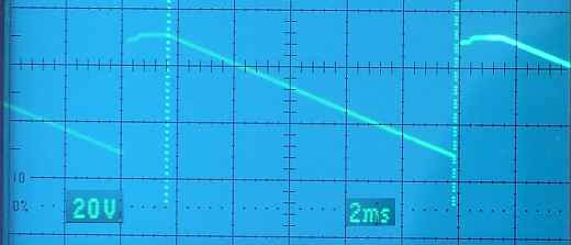

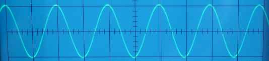

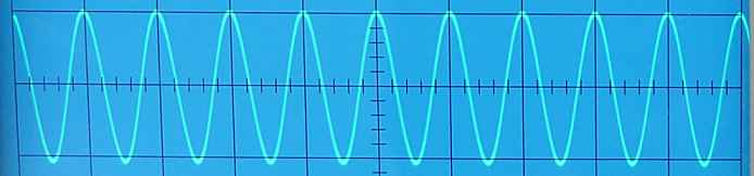

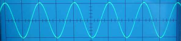

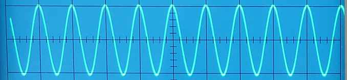

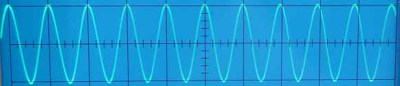

Die Zeitbasis erscheint nichtlinear, vor allem die 2. Zeitbasis. Siehe
den Unterschied a - b in den Bildern. Normalerweise sollten die Spitzen
alle auf dem Raster liegen. Frequenz 5kHz. Ablenkung 0.2ms/cm.
Es fragt sich ob und wie man das ggf. abstellen kann. Zudem sah ich
einen Jitter in Mag x10-Stellung.

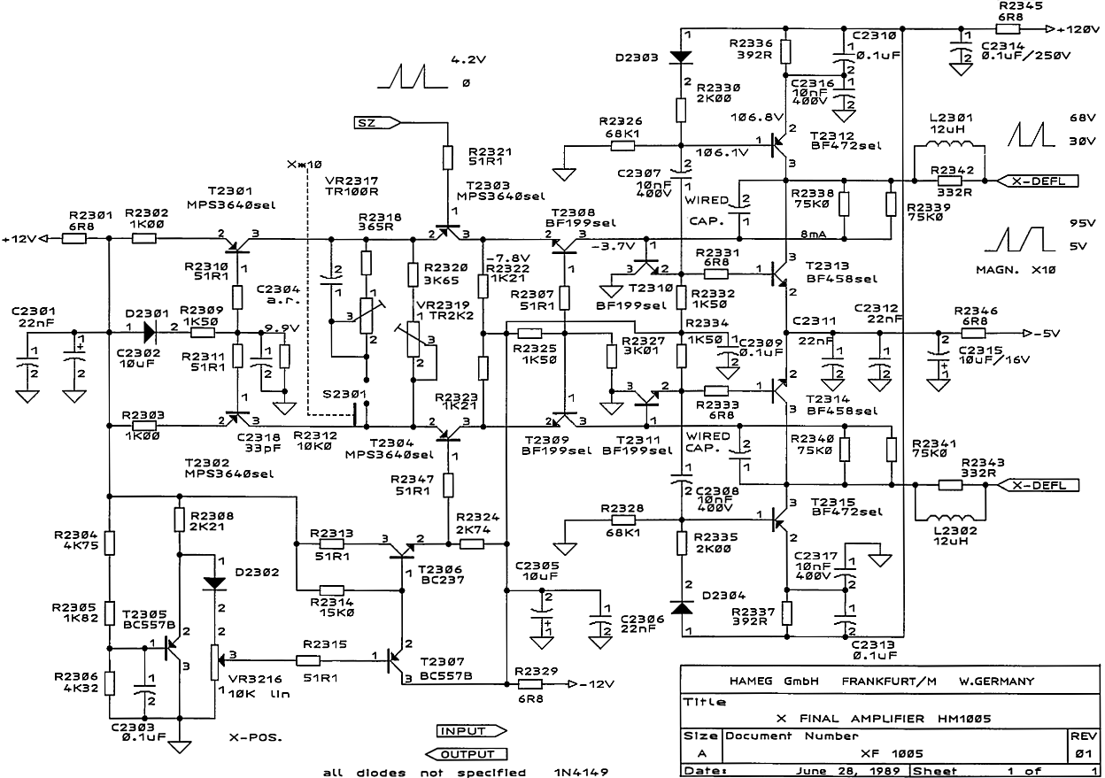

Liegt die Nichtlinearität an der Zeitbasis, an der Röhre oder am
X-Verstärker?

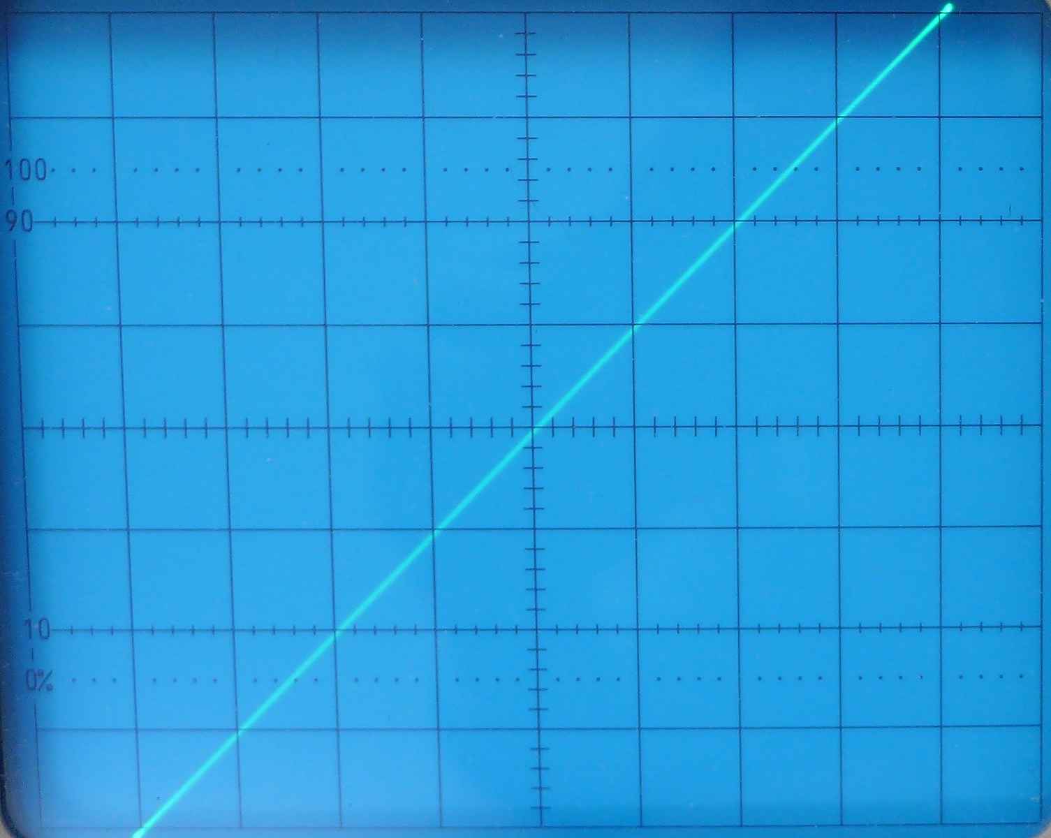

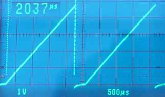

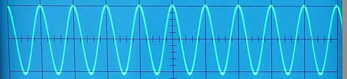

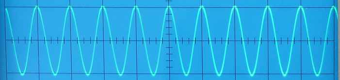

Das 3. Bild zeigt die Zeitbasis-Spannung an der hinteren Buchse. Das
sieht doch recht linear aus? Woran liegt es also? Gibt es da Ideen?

von Ulrich (Gast)
FM Störungen auf dem Generator wären ggf. möglich, aber da wäre es schon
Zufall es stabil zu Triggern - bei anderer Zeitbasis oder Hold-Off hätte
man dann Jitter.
Weil nur die 2. Zeitbasis betroffem ist, würde ich eher auf ein Problem
mit dem Sägezahn-Generator tippen. So wirklich dramatisch ist die
Abweichung auch noch nicht. Wie sieht es denn bei etwas höheren
Frequenzen (etwa 10 µs/div) aus ?
Je nach Triggerpunkt kann man schon mal leicht etwas Jitter in der x10
Zeitdehnung sehen. Wenn es im hinteren teil schlechter wird, wäre das
ein Problem mit der Trigger-Verzögerung, oder einfach ein nicht so
stabiles Signal. In der x10 Stellung sieht man halt Jitter deutlicher.
von Andrew T. (marsufant)
Normal ist laut Manual eine Abweichung von 2..3% (müßte ich ggfs.
nachsehen)im x1 Modus.
Somit liegen die abgelesenene Ergebnis voll in der Toleranz des Scopes.
Du bemängelst hier mal wieder Dinge, die nicht zu bemängeln sind.
> X-Verstärker?
An der Summe aus allen dreien.
von Matthias W. (matt007)
Andrew Taylor schrieb:
> Normal ist laut Manual eine Abweichung von 2..3%.
klar. Hersteller gehen gerne auf die sichere Seite. Reklamationen hält
man sich so vom Leib.
auch klar. Trotzdem interessiert mich woran das liegt. Wie man sehen
kann ist die A-Zeitbasis deutlich besser.
Seltsam finde ich daß mein 30 Jahre altes HM605 hier im Vergleich
perfekt abschneidet. Da liegen alle Spitzen sauber auf dem Raster.
Nun sollte man meinen daß das HM1005 - etwa 10 Jahre weiterentwickelt -
mindestens ebenso gut abschneiden sollte. Es sei denn die neue Zeitbasis
ist mieser, die Röhre ist mieser oder der X-Verstärker - oder eben die
Summe aus all dem.
Es fragt sich ob man was tun kann oder nicht. Daher die Frage.

leider. Ob die Röhre schlechter ist als früher? Der X-Verstärker kann so
schlecht doch nicht sein? Vielleicht ist im Schaltbild etwas zu erkennen
was helfen könnte zu verstehen?

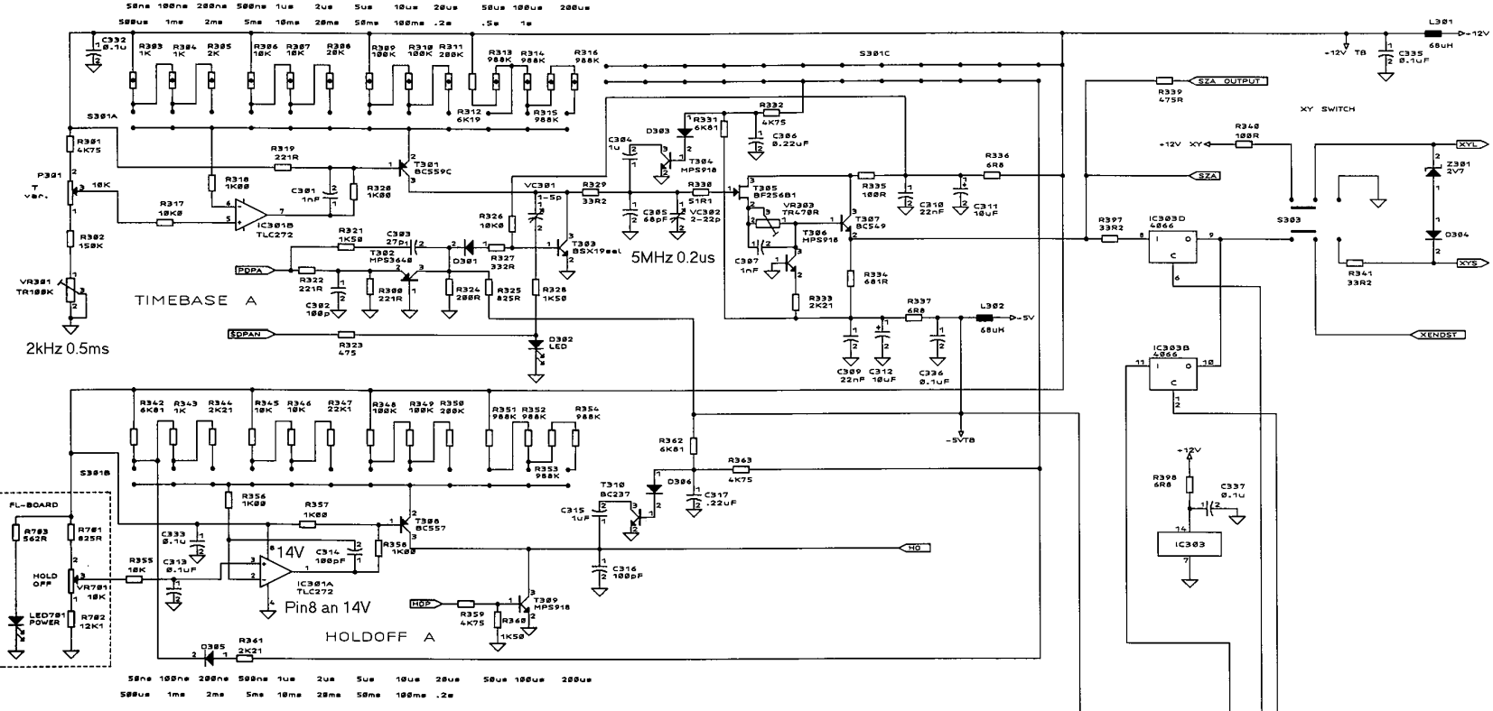

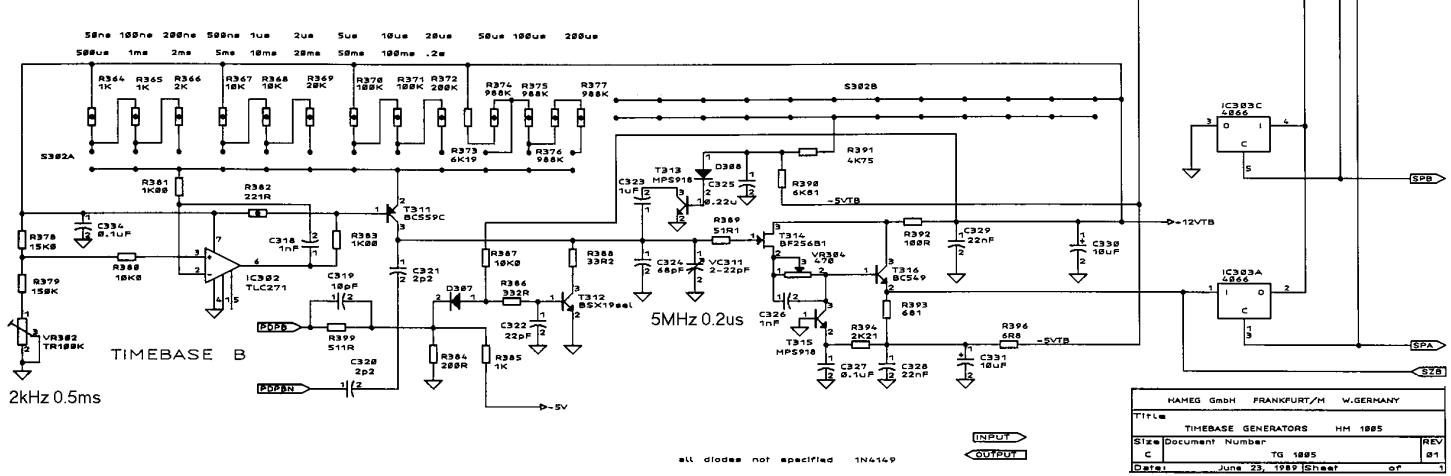

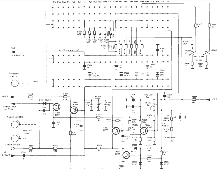

Hier die Schaltpläne der beiden Zeitbasen. Sie sind sehr ähnlich
aufgebaut.
Der TLC272-Baustein regelt den Spannungsabfall an den oberen
Widerständen und damit den Stromfluss in die kleinen Kondensatoren
C305/VC302. Über den Fet BF256 wird die Sägezahnspannung ausgekoppelt.
Die niedrigen Frequenzen werden mit VR301 eingestellt.
Zum Thema Linearität sehe ich keine Potis.
Unklar ist mir noch was VC301 macht. Das hängt an einem Signal SDPAN.
Die LED D302 auf dem Zeitbasisboard ist da auch mit dran.
Die Zeitbasis B sieht sehr ähnlich aus.

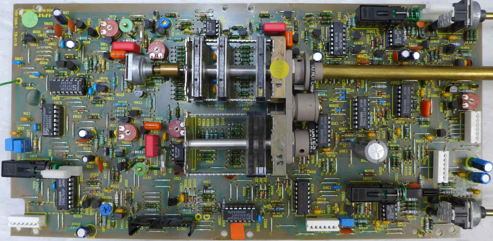

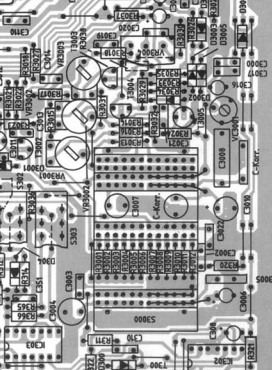

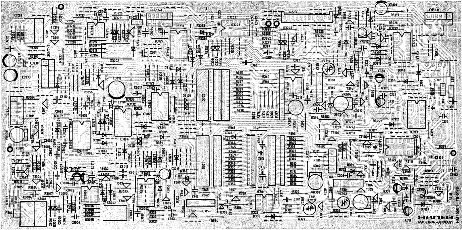

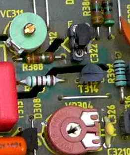

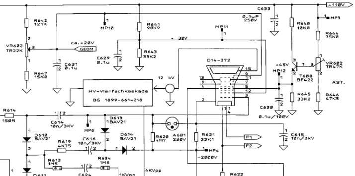

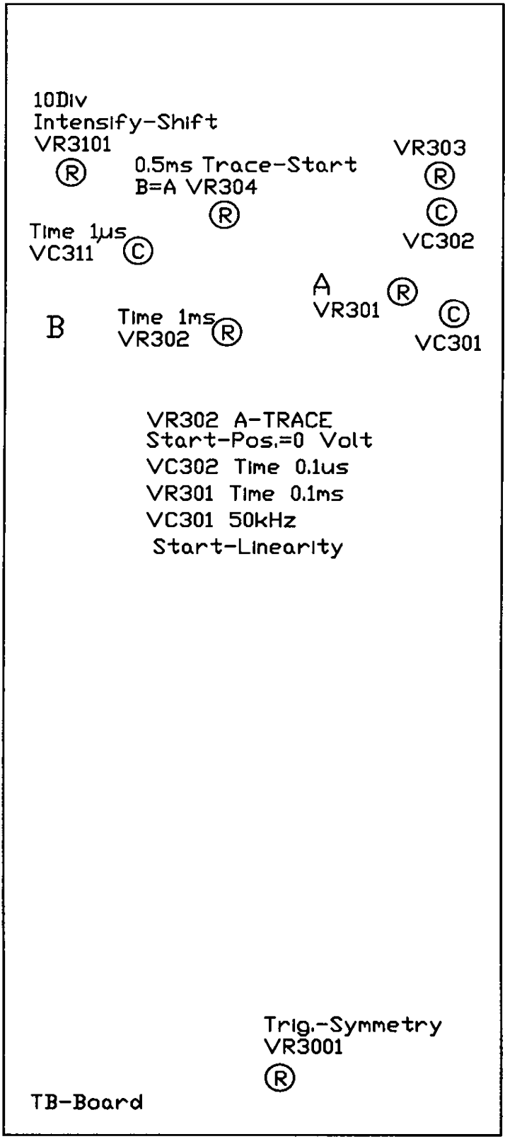

Hier die mir bekannten Einstellregler für die Zeitbasis. Nicht alle sind
mir da klar.
Dazu Bauteillage und Leiterbahnen. Man sieht die Stufenschalter für die
beiden Zeitbasen. Über einen Zahnriemen wird die Bedienung auf eine
innere und äußere Achse des Zeitbasisknopfes übertragen.

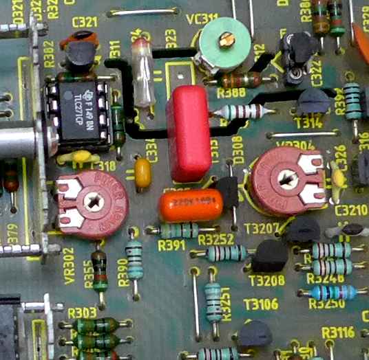

Ein auffälliger Unterschied zwischen den beiden Zeitbasen ist die
Versorgung des vorderen OP-Amp. Bei der Zeitbasis B hängt der TLC an
+12V.
Bei der Zeitbasis A hat man den Pin 8 aus dem Sockel herausgezogen. Die
Versorgung erfolgt dann über eine freifliegend verdrahtete Kombination
aus Widerstand und Z-Diode vom XY-board aus. Ein brauner Draht läuft
dazu freifliegend durch das Gerät durch ein Loch in der Zeitbasisplatine
nach oben. 14V liegen da an - also 2V mehr als an Zeitbasis B.
Kann es sein, daß man auf diese Weise versucht hat die Linearität der
Zeitbasis A zu verbessern?

von Ulrich (Gast)
Die höhere Spannung für den OP liegt vermutlich daran, das Zeitbasis A
den Poti für Venier hat - da kriegt der OP eine höhere Spannung am
Eingang und braucht dann wohl auch mehr Versorgungsspannung für kleinere
Strom / langsamere Rate. Die Linearität sollte davon nicht wirklich
beeinflusst sein, denn der OP arbeitet Quasi DC, unabhängig von der
Rampe.
VC301 könnte schon etwas mit der Linearität, eher bei den hohen
Frequenzen zu tun haben - da wird halt die Rampe etwas verändert, wenn
sich SDPAN ändert. Was genau das SDPAN für ein Signal ist müsste man da
auch noch klären. So wichtig scheint es bei Kanal B nicht zu sein, da
ist ein fester Kondensator drin.
Was mir Auffällt, ist dass der 200µs/div Bereich, der oben genutzt wurde
gerade der mit dem kleinsten Strom ist. Das ist also ggf. schon der
worst Case. Wie sieht es denn etwa bei 10 µs/div oder 1 ms/div aus ?

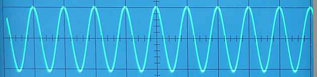

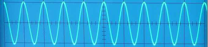

Mani schrieb:
> such doch mal nach alten Schaltbildern von Fernsehern.
> Vertikal war auch nur ein Sägezahngenerator, mit Linearitätspoti.
> Vielleicht gibt das einen Anhaltspunkt, wo du das Signal linearisieren
> kannst.
Danke Mani für den Hinweis. Stimmt - die Fernseher hatten da etwas.
Komisch daß es in den genaueren Oszis da scheinbar nichts geben soll.
Bei Tektronix-Oszis sind diverse Regler da mit denen man etwas
einstellen kann zum Thema Geometrie.
Auch beim HM1005 gibt es ein "Geometrie"-Poti. Nur schien mir das wenig
für die Linearität zu bringen. Daher ließ ich es in Mittelstellung
stehen. Bei "Astig" habe ich die Form des Leuchtpunkts auf beiden Seiten
des "Fokus" optimiert. Der Fokus-Bereich ist nun klar unsymmetrisch.
Justierregler dafür kenne ich nicht.
da hast Du recht !
auch bei der B-Zeitbasis gibt es so ein Signal: PDPBN. Noch weiß ich
dazu nichts Näheres. Leider gibt es keine Schaltungsbeschreibung so wie
bei anderen Geräten.
> worst Case.
guter Hinweis !

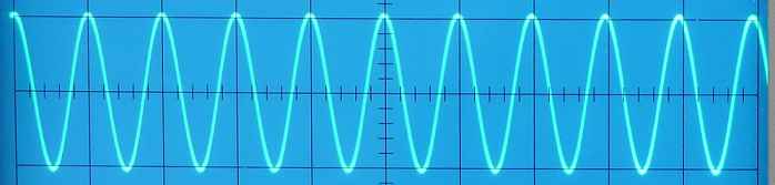

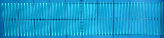

leider auch nicht toll. Siehe Bilder.

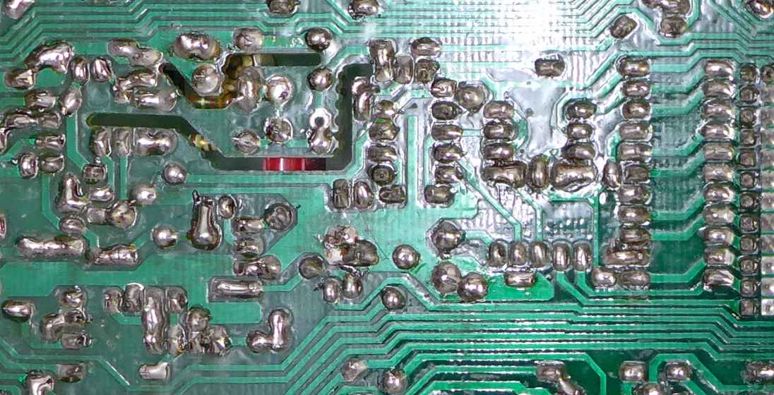

Ich hatte das einlagige board mit den vielen Drahtbrücken mehrmals
ausgebaut um überstehende Drahtenden abzuzwicken und dann die Lötstellen
nachzulöten.
Die alten Flussmittelreste habe ich auf diesem board nicht entfernt. Es
müsste dazu ausgebaut werden. Das ist ziemlich viel Arbeit, weil dazu
der Netzschalter abgebaut werden muss, die HV-Platine, die Schalter- und
Potigestänge, die Delay-Achse, die Verbindungen zur Triggerplatine, das
Delay-board, die Frontplatte....
Es sind jedoch an kritischen Stellen auf dem Board Ausfräsungen gemacht
worden.
Die Bilder sind heruntergerechnet.
von Ulrich (Gast)
Die Fernseher nutzen ein magnetische Ablenkung mit Ferritekern das ist
mit mehr Nichtlinearität zu rechnen, die man dann auch kompensieren
muss. Der Vergleich hinkt also etwas.
Das Bild bei der langsamen Ablenkung sieht schon gut aus. Mehr kann man
eigentlich nicht verlangen. Das heißt dann, das zumindest für die
niedrigen Frequenzen der X-Verstärker wohl linear ist. Auch das
Zeitbasis A wohl funktioniert spricht dafür. Das Spricht etwas dafür das
der Sägezahngenerator das Problem ist. Ob es bei mehr Strom besser wird,
ok. Dann ist der X-Verstärker auf dem unteren XY-Board ok.
das ist also das obere board mit dem vielen verschmierten Flussmittel.
> könnte man ggf. noch mal bei 1 µs/div testen (vor allem B).
siehe Bilder
> mal bei 100 ms/div nachsehen (Foto wird schwer)- das wäre der
> selbe Strom wie 10 µs/div.
ist schwer zu erkennen. Ich finde leider den manuell-Mode nicht. Die
Anleitung dafür ist auf CD.
> Ist noch die Frage ob die Verbesserung durch den höheren Strom oder den
> zugeschalteten 1 µF Kondensator kommt. So viel besser ist es bei
> 10µs/div nicht geworden - was etwa für den Kondensator bzw. die
> Umschaltung spricht. Die Sache mit der Diode vor der Basis von T313
> könnte schon irgendwie kritisch sein - da könnten minimalen Ströme (pA
> Bereich) die Spannung an der Basis und damit die Kapazität am Kollektor
> beeinflussen.
den Bereich um T313 kann man sich auf den Fotos ansehen. Vielleicht
hilft das weiter?
Hier der Ausschnitt. Ich hoffe das passt so. Unter der Diode läuft eine
Leiterbahn. Leckstromarm sieht der Bereich nicht gerade aus.
Normalerweise sollte man doch Guard-Ringe legen?
Lothar S. schrieb:
> Ich tippe auf Probleme mit C232. Die Wima haben manchmal Probleme mit
> der Alterung.
Du meinst den 1uF C323? Der T313 könnte auch Leckstrom haben.
Seltsam ist daß das 10 Jahre ältere HM605 so gut von diesem Problem
verschont geblieben ist. Da war jedoch keine Doppelzeitbasis verbaut.
Siehe die Bilder.
Die Widerstände waren damals nicht so hochohmig. Man schaltete mehr
Kondensatoren um und kompensierte deren Abweichung +-10% bzw. +-20% mit
den Trimmern VR3001 und VR3002. Siehe Bild.
Die Schaltung beim HM1005 scheint empfindlicher. Man hat dann um die
Zeitbasisplatine ja noch ein großes Schirmblech herumgebaut. Das macht
die Demontage noch zeitintensiver.
auch hier könnte ein Leckstromproblem auftreten. Wenn es auf dem Weg
über R381 und C318 bzw. auch dem Pin 2 von IC302 leckt?
Die Leiterplatte ist heftig mit Flussmittel vom Lötbad verunreinigt.
Durch das Nachlöten wurde das nicht besser. Nur die alten Lötstellen
glänzen nun wieder.
Hier 2 neue Messungen, Zeitbasis 1ms/cm. Das Gerät lief über Nacht
durch.
Beide Zeitbasen schauen nun etwa gleich aus. Im ersten Teil des Schirms
passen die Schwingungszüge aufs Raster, im zweiten Teil wird es enger -
warum auch immer.
Nun doch der X-Verstärker? Etwas an der Röhre? Komisch. Oder die
Kondensatoren etc. erwärmt? Mit Kältespray mal schauen?

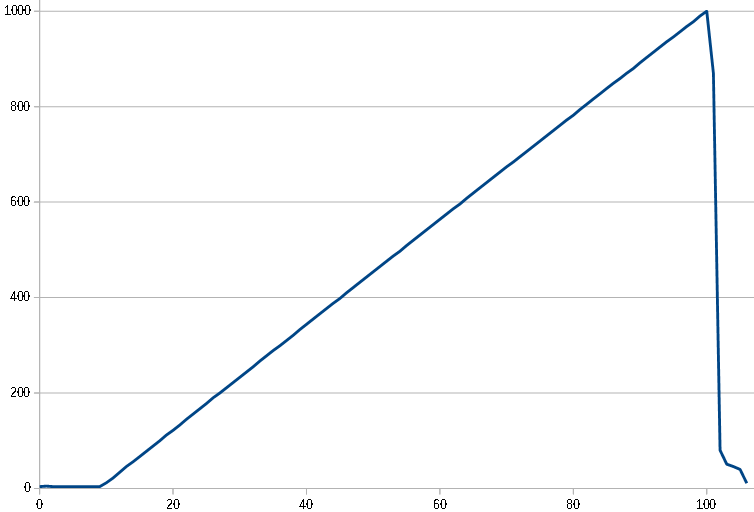

mit einem DSO vorzugsweise höherer Auflösung könnte man die
Ablenkspannung messen und die Linerarität recherisch bestimmen. Man
sieht dann sofort ob es der X-Verstärker ist, die Zeitbasis oder die
Röhre.
Wenn die Spannung an der Zeitbasis linear steigen sollte so wäre diese
jedenfalls als Quelle ausgeschlossen.
Seltsam nur daß gestern die A-Zeitbasis so viel besser erschien. Mir ist
das momentan ein Rätsel.

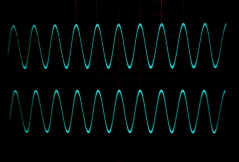

Das kannst du aber auch einfacher haben, indem du den X-Y Betrieb
einstellst und ein Signal (bspw. Sinus, Sägezahn) in Y und X
gleichzeitig einspeist. Bei gleicher Verstärkung von X und Y müsstest du
eine 100%ige 45° Diagonale bekommen.
Auf diese Art kannst du zumindest die Zeitbasis als Fehlerquelle
identifizieren oder ausschliessen.
Ein Röhrenfehler ist m.E. sehr unwahrscheinlich. Wie sollte das gehen?
Das würde bedeuten, das die X Platten aus ihrer Position gerutscht wären
- und das, ohne das der Rest der Röhre was abbekommen hat.
> einstellst. Bei gleicher Verstärkung von X und Y müsstest du
Danke Matthias. Die Diagonale ist im Bild zu sehen. Scheint ok. Der
Weitwinkel verzeichnet unten links.
so gesehen ist es ist wohl eher die Zeitbasis.
es sei denn die Platten wurden bei der Herstellung ungenau eingebracht.
Nach dem Bild sollte man die Röhre als Fehlerquelle ausschließen können.
Krumm scheint da nichts.
Wenn die XY-Darstellung ok ist sollte man die XY-Verstärker auch
Bleibt nur die Zeitbasis? Alterung? Schalter?
Das Problem sollte dann am Anstieg der Zeitbasisspannung zu sehen sein?
Siehe Bild oben? Das war die A-Zeitbasis.

für den Leckstrom oben war da eher noch hoch.
Ulrich H. schrieb:
> Es ist ein bisschen die Frage ob es sich lohnt da groß etwas zu machen.
den Aufwand übertreiben lohnt sicher nicht. Es ist keine Guard-Technik
verwendet worden - schade. Das Entfernen des Lacks ist machbar. Das kann
Sinn machen weil unklar ist ob sich der Lack weiterhin ungünstig
verändert.
> es wird gegen Ende langsamer.
auf 5cm (erst ab der Mitte) sieht man 1-2mm Stauchung. Das ist schon
ziemlich nichtlinear. Man sieht es ja sehr deutlich.
> Das ist auch noch in den üblichen Spezifikationen.
Die Zeitwerte werden mit +-3% angegeben, worst case. Auf Seite T3 1005
steht daß die Werte in der Regel wesentlich besser sind. Die Kontrolle
der Linearität mit 10 Kurvenzügen über 10 Kästchen wird ausdrücklich
erwähnt. Die Potis altern ja auch und es gibt Abweichungen wg.
Toleranzen der Widerstände etc.
Beim HM605 von 1984 ist das Bild gut linear. Schade daß es beim HM1005
von 1993 so viel ungünstiger aussieht. Ich hatte eher auf eine
Verbesserung gehofft als auf eine Verschlechterung.
Im Plan zum HM605 sind max. 750k Ohm zu sehen. Beim HM1005 sind es ~4x
988k Ohm. Das macht es mehr als 4x so empfindlich falls die Abstände und
Flächen auf der Leiterplatte gleich sind.
Das lässt mich vermuten, daß es der Lack ist.
auf den gesockelten FET-Transistoren - im obigen Schaltplan der
Zeitbasis mit BF256B bezeichnet - steht FST627. Hat jemand eine Idee wo
man dazu ein Datenblatt finden kann?
traurigerweise funktioniert die Zeitbasis nicht mehr wenn ich die
neugekauften BF256B (siehe Schaltbild) in die Sockel stecke. Mit den
FST627 geht es.

> In Grenzen kann man das mit dem Poti nahe Source ausgleichen.
an dem einen dieser Potis stellt man die X-Position der Zeitbasis so ein
daß A und B dann aufeinander liegen. Laut Hameg stellt man das in einer
Zeitbasisstellung ein. Bei anderen stimmt es dann jedoch nicht mehr.
Keine Ahnung wie das wirklich sein soll. Dazu sind die mir vorliegenden
Angaben einfach zu unpräzise.

von Jochen F. (jamesy)
In meinen Schaltbildern ist der BF256B1 eingezeichnet. An welcher Stelle
ist der FST627 denn eingesetzt?
Hinweis: Es gibt 2 Pinbelegungen für den BF256, die sich wirklich
deutlich unterscheiden. Ich bin auch schon einmal darauf hereingefallen.
Müßte es im Datenbuch suchen....
genau da wo laut Schaltplan der BF256B1 sein sollte. Siehe Bild. Das ist
für die B-Zeitbasis. Dasselbe gibt es für die A-Zeitbasis.
ok. Es muss ja eine Erklärung geben daß es klemmt. Ich habe 2
Orientierungen versucht. Beide gehen nicht. Also bleibt nur noch Kreuzen
von Pins. Das war bei den FST627 nicht nötig. Nur was für Teile sind das
denn?
vielleicht findest Du was.
Also: Meine Vergleichstabelle spuckt folgendes aus: Der "normale" BF256
hat - wenn ich die flache Seite nach vorne halte und die Pins nach unten
- von links nach rechts Drain, Source, Gate. Dann gibt es den BF256L als
LA, LB und LC, der hat Drain, Gate, Source.
Es ist recht wichtig, daß der FET vernünftig im Strombereich ist, da der
Sägezahngenerator ein Integrator ist. Das geht nur dann, wenn alles im
Bereich ist.
Zum SDPAN: Das signal wird über einen C-Trimmer eingekoppelt, um eine
eventuelle Rückwirkung des Basissignals des Entladetransistors (der auch
den SZ klemmt) zu kompensieren. Ein Blick auf die Erzeugung des Impulses
und des Basissignals des BSX19 schafft hier Klarheit.

Wenn ich das Foto und den Plan richtig sehe, ist der BF256B (T314) auch
gar nicht gesockelt, sondern der Transistor T312, der für das Entladen
zuständig ist. T314 ist etwas weiter unten ganz gut zu sehen. Der FST627
wäre dann ein "normaler" Transistor, ähnlich dem BSX19. Das dort ein sel
hinter steht, spricht für selektierte Typen - vermutlich für geringen
Leckstrom.
Ja, Hameg hat ab und zu spezielle Typen für den Entladetransistor
eingesetzt. Das macht für mich mehr Sinn als der FET. Der FET war meist
gesockelt, der Entlade-T aber nicht.

wo kommt denn das SDPAN her? Von welchem Blatt?
Mit dem BSX19 wird offenbar eine rasche Entladung gemacht. Über PDPA
bzw. PDPB.
Ich habe die beiden Transistoren verwechselt. Im Sockel steckt nicht der
BF256 so wie ich dachte, sondern der selektierte BSX19.
Es kann nicht klappen wenn ich den BSX19 durch den BF256B ersetze. Der
BF-Typ hat keinen Sockel. Um den zu tauschen muss das große Schirmblech
ab und vermutlich die Platine ausgebaut werden.
Wenn ich das ausbaue macht ein Sockel für die BF wohl Sinn. Fragt sich
ob der WIMA 1uF dabei dann auch getauscht werden sollte.
> zuständig ist. FST627 = BSX19sel - für geringen Leckstrom.
Du hast recht Ulrich. Das war ein Irrtum meinerseits weil ich dachte der
BF sei kritisch. Hameg sah wohl den BSX19 kritischer und hat daher
diesen gesockelt.
Es fragt sich ob die beiden BSX19sel noch ok sind. Wenn diese lecken
sollten so könnte die Nichtlinearität womöglich auch daher kommen.
Die andere Frage ist ob der BF einen Sockel bekommen soll. Zum Auslöten
muss ich ohnehin unten an die Platine ran. Isopropylalkohol zum Reinigen
habe ich bestellt.
Das ist das Trigger-Flipflop, ist recht eng auf dem Blatt.
> bzw. PDPB.
Wichtig ist hier die extrem niedrige Sättigungsspannung.
Okay.
Warum den BF256 tauschen?
Es ist zumindest einen Versuch wert - auch wenn das für mich eine
Überraschung wäre!

von Ulrich H. (lurchi)
Der 1 µF Kondensator sollte eher nicht das Problem sein, denn die
Nichtlinearität tritt ja auch mit 200 µs/Div Bereich auf (sogar sehr
stark), und da ist der 1 µF Kondensator nicht aktiv, sondern ein Quasi
Kurzschluss.
Kandidaten sind eher der BSX19 und ggf. noch T311 (BC559). Der
Operationsverstärker sollte außen vor sein, denn der sieht von der Rampe
fast nichts, sondern stell nur ein konstanten Strom ein.
Die Sättigungsspannung sollte beim BSX19 nicht so kritisch sein, denn
das wäre vor allem eine kleine Verschiebung der X-Position. Da sind die
Toleranzen beim FET viel größer. Da der Transistor gesockelt ist könnte
man ja mal einen anderen Typ probieren - ggf. sogar einen normalen NPN
(BC548), ggf. auf wenig Leckstrom selektiert. Ein langsamerer Transistor
könnte ggf. Nichtlinearität am Anfang (erste 1-2 µs) erzeugen, das wäre
aber von der jetzigen Nichtlinearität zu unterscheiden.
Dann hätte die Verzerrung aber eine recht eindeutige Zeitkonstante, die
man über viele Zeitbasisstellungen als immer gleich beobachten könnte -
das bedeutet, daß sich die Verzerrung zeitlich auf der Linie verschiebt
in Abhängigkeit von der Stellung. Aber ich hatte den OP auch schon als
Verdächtigen im Hinterkopf.
Leckstrom testen wäre schon ganz gut. Nur nicht bei 30 V - der BSX19 ist
nur für recht niedrige Spannung. Interessant ist auch nur eine Spannung
von etwa 3-10 V. Für den Test wohl Emitter und Basis zusammen - in der
Schaltung ist ggf. die Basis sogar etwas negativ.
Die genannten Transistoren wären einen Versuch wert - das wird keine
endgültige Lösung (dafür sind die eher zu langsame), aber um zu sehen ob
man die Nichtlinearität weg bekommt sollte es reichen. Vieles sagt da
aber auch schon die Leckstrommessung aus - wenn man bei 5 V unter etwa
10 nA liegt, wird es eher nicht der Transistor sein.
Für die kleinen Leckströme geht ggf. auch der 2 V Bereich am DMM. Mit 10
M Ohm Eingangswidestand gibt das einen Bereich bis 200 nA. Sonst halt 1
M parallel.
Den OP kann man als schuldigen ausschließen, denn der sieht am Eingang
konstant etwa 9 V (+- ein paar mV), also nicht abhängig von der Rampe.
Ein Leckstrom da würde nur die Abstufung stören, also etwa den Faktor 10
zwischen 200µs/Div und 20 µs/div.

Mal sehen ob ich morgen das Blech am Oszi entferne. Dann komme ich vom
Rand her an Teile der A-Zeitbasis. Da kann ich dann auch partiell mit
Isopropyl-Alkohol reinigen, um den Lack loszuwerden.
Diese Spannungsabhängigkeit ist seltsam. Wenn ein Transistor Leckstrom
hat - ist der denn dann so stark spannungsabhängig? Und das scheinbar
erst ab einer gewissen Spannung?
Ob das nicht eher das Thema Lack ist? Oder Feuchtigkeit im
Plastikgehäuse?

ich habe heute das Schirmblech um die Zeitbasis entfernt und die Platine
- ohne sie auszubauen - so weit wie möglich mit Isopropylalkohol auf
Tempotaschentüchern abgewaschen. Die Brösel sind weitgehend raus. Mit
einer kleinen Bürste wurden Reste entfernt. Leider komme ich so halt
nicht überall hin.
Jedenfalls müsste der Leckstrom so stellenweise geringer geworden sein.
Der Lack ist ja sicher dünner geworden und teilweise wohl auch weg
zwischen den Lötstellen. Man kommt halt zwischen die Pins schlecht rein.
Daher habe ich die Tempotücher zerrubbelt.
Nun lasse ich das Gerät eine Nacht warmlaufen und mache morgen Bilder
vom Istzustand.

leider sind die Bilder P1000544_1ms_a_small.jpg und
1000547_1ms_b_small.jpg recht ähnlich. Bei 1ms waren beide Zeitbasen
recht ähnlich. Bei beiden lag das Problem in der rechten Bildhälfte.

Danke Ulrich. Der Versuch mit dem Reinigen der Platine durch Alkohol hat
im 1ms-Bereich scheinbar nichts gebracht. Das Gerät war heute morgen
kalt, weil ich es aus Versehen abgeschaltet hatte. Das erste Bild zeigt
die A-Zeitbasis. Die ersten Kurvenzüge sind leicht nach rechts
verschoben, ab der Mitte werden sie nach links verschoben - die bekannte
Stauchung. Das zweite Bild zeigt es noch deutlicher.
Bei der B-Zeitbasis ist es ähnlich. Gute Linearität bis zur Mitte. Dann
Stauchung.
Also doch der WIMA 1uF? Oder der BF256?
> Das kleine Problem
> beim 1 ms/div Bereich ist also eine Sache von Nichtlinearitäten, etwa im
> X-Verstärker oder dem Verstäker hinter der Rampe (BF256).
ja. Da ist klar etwas nichtlinear in der rechten Hälfte.
nun ist das Gerät deutlich länger gelaufen, also wärmer. Vorne keine
Abweichung, hinten schon.
Die Bilder danach mit höherer Frequenz. Links sehr linear, rechts läuft
es zunehmend aus dem Ruder.
Die Bilder danach xMag x10. Das eine Bild ist am linken Ende des
Verstellbereichs. Die Spitzen liegen alle etwas nach rechts versetzt.
Das ist mein Fehler. Das Gerät passt schon.
Das andere Bild ist am rechten Ende des Verstellbereichs. Man sieht klar
wie gerade dieses rechte Ende nun deutlich vom Raster abweicht.
Das liegt also nicht am X-Verstärker und auch nicht an der Röhre. Es ist
eindeutig die Zeitbasis. Danke Ulrich für den guten Hinweis !
Ob die Abweichungen jetzt mehr links oder mehr rechts sind, ist nicht so
ohne weiteres zusagen. Es kann auch etwa die Frequenz etwas daneben
sein, so dass es rechts passt und links etwas zu weit gedehnt ist. Es
ist nur eine Unterschied zu erkennen zwischen Anfang der Rampe, bzw.
linke Hälfte der Röhre und Ende der Rampe bzw. rechte Hälfte der Röhre.
Die Dehnung mal 10 ist meistens sowieso nicht so genau. Da kann man
nicht viel verlangen, und auch kaum was draus schließen.
Was etwas helfen kann um zwischen Fehlern bei der Erzeugung der Rampe
und der Verstärkung dahinter bzw. der Röhre zu unterscheiden, wäre es
das ganze Bild mit dem Regler für die X-Position einmal weit nach links
und einmal weit nach rechts zu verschieben. Das addiert einen DC Offset
zur Rampe. Aus dem Vergleich der beiden Bilder könnte man ggf. was
schließen, weil man dann etwa den Anfang der Rampe bzw. das Ende der
Rampe in die Mitte der Röhre bekommt.
genau das habe ich ja gemacht. Die letzten beiden Bilder sind das.
P1000637_1ms_a_small.jpg ist das linke Ende (X-Regler an den
Strahlanfang nach links) und P1000640_1ms_a_small_rechts.jpg ist das
rechte Ende (X-Regler an das Strahlende nach rechts).
Das ist also dieselbe eingespeiste Frequenz - nur am Ende der Zeitbasis
eben gestaucht. An der Röhre liegt es nicht.
Die Messung mit dem Verschieben der X_position sollte man gerade nicht
mit der x-mag Funktion machen, sondern ganz normal. So das etwa die
Darstellung erst etwa bei 1/4 bis 1/3 des Schirms anfängt bzw. schon vor
dem Ende aufhört. Im Idealfall halt so das man mal die 1. Periode vom
normalen Bild in der Mitte hat, und mal die letzte.
Wie weit man das Bild verschieben kann hängt von Scope ab, aber in der
Regel reicht der Verstellbereich. Es wird in der Regel auch etwas mehr
Dargestellt - die Rampe ist auch meist etwas mehr als 10 Div lang, eher
so 15.

Ich habe den BF256B1 nun ausgelötet und eine Goldbuchsenleiste
eingelötet, so daß man leicht wechseln kann. Das Tauschen hat eher
nichts gebracht. Auch das Tauschen des PNP am Ausgang des OpAmp brachte
nichts.
Ein möglicher Kandidat für Nichtlinearität wäre da noch der 4066 CMOS
Schalter hinter dem Rampengenerator. Der Durchgangswiderstand der CMOS
Schalter ist ja bekanntlich nichtlinear, und nimmt nahe der Grenzen zu.
Ein Quick an Dirty Test wären da ggf. 2 Chips übereinander.
Da stellt sich die Frage, warum dann nur die B-Zeitbasis davon betroffen
ist, die dürften ja durch den selben Schalter gehen.
Falls man das testen möchte - einfach den Signalweg öffnen und DC statt
dem SZ einspeisen, mit DMM die Spannung exakt einstellen bei 0 und 10
Div. und dann die 9 Zwischenwerte abfahren. Nur so eine Idee.
Meiner Erfahrung nach wird die Zeitbasis nur in den schnellsten
Ablenkbereichen unlinear, zur Kompensation waren die 2 kleinen
Drahtstücke in die Nähe der Endtransistoren passend zu biegen.
Bei den Schaltern ist da schon ein Unterschied zwischen Kanal A und B.
Das Signal von TB-A geht über einen Schalter, das von Kanal B über 2 in
Reihe.
gute Idee. Dieser Baustein ist wohl gesockelt. Es gäbe auch noch
4016-Schalter oder welche von Maxim bzw. Analog Devices.
aha. Danke Jochen. Beim Nachlöten der ganzen Platine wurden diese Teile
leicht locker. Die wären also ggf. etwas nachzubiegen.
Hallo Matt,
die beeinflussen aber nur die schnellsten 2 bis 3 Zeitbasisstellungen.
Das wird in diesem Fall nicht die Lösung sein.
Die 2 Schalter hintereinander habe ich eher als Verdächtige im Auge -
kann man mit DC prüfen.
Der 4016 ist dafür eher nicht geeignet, der 4066 war eine deutlich
verbesserte Version des Bausteins.
einfach tauschen wäre doch der schnellste Weg? Oder ist das ein
Serienproblem dem wir hier auf die Spur kommen?
Einen neuen HC4066 habe ich mal reingesteckt. Weg ist das Problem so
nicht. Auch 2 übereinandergesteckt lassen es nicht vollständig
verschwinden. Mag sein daß es etwas besser ist. Das ist ohne Foto kaum
zu sagen.

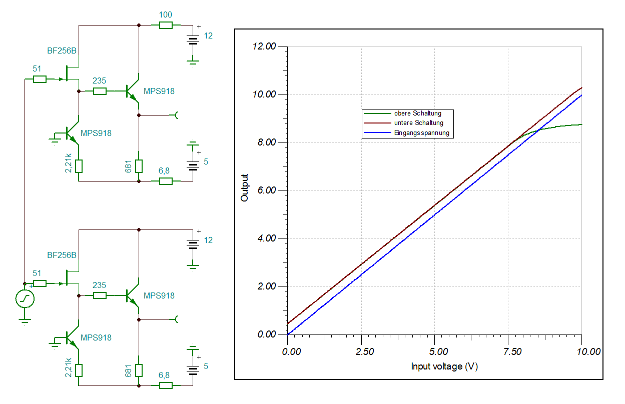

Seltsam ist daß am Eingang des HC4066 ein 33 Ohm ist. Der Schalter
selbst hat laut Datenblatt bei 9V 32-70 Ohm. Wenn er warm wird steigt
der Widerstand. Das mag erklären warum das Problem größer wird wenn das
Gerät länger läuft. 88 Ohm bei 85°C. 2 solche Schalter in Serie
verdoppelt den Wert.
Es hängt davon ab welche Stufe damit getrieben wird. Wie ist da der
Eingangswiderstand. XENDST wird wohl zum X-Verstärker gehen. Auf dem
Blatt "X Final Amp" wird das oben das Signal SZ sein. Es geht da also
über 51 Ohm direkt an die Basis von T2303. Da wird doch ein Basisstrom
fließen? Der Schalterwiderstand des HC4066 dürfte da mit eingehen.
Laut Datenblatt darf der HC4066 max. mit 11V versorgt werden. Im
Schaltplan hängt er an 12V. Ob das so genial ist?
Das Bild zeigt die Spannungsabhängigkeit des Innenwiderstands. Bei
höheren Eingangsspannungen nimmt der Widerstand zu. Ist das der Grund
für die beobachtete Nichtlinearität?
Ich habe nun den 4066 herausgezogen und an Pin 9 - wo es zum
X-Verstärker geht ein Netzteil angeschlossen.
Der 4066-Schalter wird so umgangen. Es wurden Spannungen angelegt und
jeweils gemessen bei wieviel Volt das nächste Raster erreicht ist. Das
gibt dann eine Liste. Siehe Bild. Man sieht daß die Linearität recht gut
ist. Größere Abweichungen sind da nicht zu sehen. Es ist nicht so
einfach die Punkte präzise einzustellen. Dies ist der 3. Versuch.
Man sieht daß zur Vollaussteuerung des sichtbaren Bereichs knapp 5V
reichen. So gesehen ist hätte man auch einen Analogschalter mit 5V
Versorgung nehmen können.
Das Problem sollte also nicht mit dem X-Verstärker und der Röhre zu tun
haben. Kann man das so sagen?
Hallo Matt,
die Tabelle ist deutlich - so weit ist das linear. Damit ist der
Analogschalter doch der Hauptverdächtige!
Jochen Fe. schrieb:
> Ich gucke mir morgen mal sehr gründlich mein eigenes Exemplar an.
Hallo Jochen, hast Du was gefunden?
Hallo Ulrich, hier sind die von Dir angeregten Messungen mit X-Position
links und rechts.
Der X-Pos-Regler sitzt ja auf der XY-Platine am X-Verstärker. Hier sieht
es so aus als ob durch Drehen nach rechts der Anfang, der doch
eigentlich ok sein sollte leicht abweicht. Das Bild mit dem Signal auf
der linken Seite sieht besser passend aus. Allerdings scheinen auch da
die letzten beiden Kurvenzüge abzuweichen. Bei Stellung rechts weichen
die letzten Kurvenzüge ab. Was ist da nur los?
Das Bild mit der Kurve nur links sieht eigentlich gut aus. Das heißt
eigentlich das die Erzeugung der Rampe (und auch die Umschaltung) in
Ordnung sein muss, denn das ist ja das letzte Ende von der Rampe.
Das Bild mit der Kurve nur rechts sieht nicht so gut aus. Die
Abweichungen sind zwar wohl etwas kleiner als sonst, aber man sieht die
Stauchung rechts. Demnach wäre da eine gewisse Nichtlinearität (wohl
eher mehr als die Hälfte) auch im Teil hinter dem X-Pos Regler.
Wieso die Teilkurve rechts (3. Bild) besser aussieht, als die ganze (1.
Bild) ist schwer zu sagen. So genau kann man es an den Spitzen immer
nicht sehen. Es könnte sein das auch der X-pos Regler einen gewissen
Einfluss hat (mehr als nur die Verschiebung) und so die 3 Teile nicht so
ganz zusammenpassen:
Das erste Bild sagt Fehler am Ende der Rampe (bzw. Umschaltung) oder
rechter Bildhälfte (x_Verstärker oder Röhre). Das 2. Bild sagt das Ende
der Rampe so gut ist wie der 1. Teil. Das 3. Bild zeigt dann das es mit
dem Rechten Teil des Schirms nicht so gut ist - nur ist die Abweichung
kleiner als zu erwartet.

hier das Ergebnis:
erst das Bild ohne den 4066 - mit Pin 8-9 überbrückt.
dann das Bild wieder mit 4066.
Gibt es da einen Unterschied?
bei den letzten Messung war das Gerät kaum warm - gerade frisch
eingeschaltet. Dies als Hinweis.
Statisch gemessen scheint der Pfad doch linear zu sein. So sah es doch
aus nach den obigen Messungen. Ist das ein dynamisches Problem? Bedingt
durch eine Verzögerung?

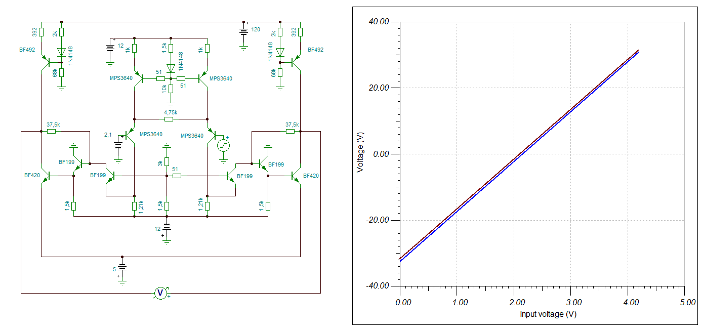

Hier der Plan mit dem X-Pos-Regler. Oben an "SZ" wird der Sägezahn von
der Zeitbasis in T2303 eingespeist. T2304 darunter wird durch den
X-Pos-Regler links unten beeinflusst. Das ist sehr symmetrisch
aufgebaut.
Links oben ist ein C2304 mit der Angabe a.r. Rechts bei den
Endstufentransistoren sind diese "Wired" Caps. Das sind Drahtenden die
parallel zu den Widerständen gelegt wurden und die offenbar so gebogen
werden um das Frequenzverhalten zu verbessern. Durch das Nachlöten haben
sich diese sicher leicht verstellt.
Die Transistoren sind fast alle selektiert.
Der X-Pos Regler ist im wesentlichen ein einfacher Offset, auch wenn es
auf den ersten Blick nicht ganz so aussieht. Der Eingang sieht auch
recht hochohmig aus, so das der 4066 wohl keinen Schaden anrichtet,
außer vielleicht bei der ganz schnellen Ablenkung, aber da hat man dann
in der Regel andere Probleme mit Verzögerungen - etwa die einstellung
mit den "Wired Caps". Die Kondensatoren sollten bei 1 ms/Div auch noch
nicht wesentlich sein, dafür ist das ganze noch zu langsam.
Der Ausgangsverstärker ist relativ symmetrisch aufgebaut. Man könnte mit
der nötigen Vorsicht (wegen +-120 V), ggf. kontrollieren ob die
Arbeitspunkte stimmen (Gleichspannung an Testpunkten, und
Ausgangsspannung).
Wegen der Symmetrie im Aufbau ist da eigentlich so schnell keine
Nichtlinearität wie beobachtet zu erwarten.

von Manfred H. (manfredbochum)
Veraendere mal geringfuegig die 392 ohm widerstaende
Danke für den Hinweis Manfred. Du meinst R2336 und R2337. Beide parallel
ändern oder nur einen davon?
von ArnoR (Gast)
Vielleicht liegt es ja an der Pufferstufe nach dem
Integrationskondensator. Der 100R in der +12V-Leitung verringert
merklich die Aussteuerbarkeit (und die Bandbreite) der Schaltung.
Interessant wäre etwa der Strom durch die 392 Ohm Widerstände jeweils zu
den +-110 V. Der 2. Punkt wäre die Spannung an den Ausgängen. Da sollte
im Mittel etwa der gleiche mittlere Wert (ca. 40-50 V) anliegen.
guter Hinweis Arno. Vielen Dank für die Simulation. Ich weiß nicht was
passiert wenn ich den Widerstand brücke.
Der statische Test (siehe die Tabelle oben) zeigte daß etwa 4.5V genügen
um X vollständig auszulenken. So gesehen sollten 8V mehr als genug sein,
denn die X-Pos-Verstellung die das Signal noch weiter nach rechts
schieben kann liegt ja hinter der Zeitbasis.
Wenn der Output der Stufe nicht mehr auf 0 geht wird es problematisch
mit dem 4066 dahinter. Da er mit 5V versorgt wird fehlt es dann am
nötigen Aussteuerbereich um die X-Achse voll auszuschreiben. Das Problem
sah ich als ich den BF256 tauschte. Mit dem Poti muss man versuchen das
wieder hinzubiegen.
mehr als 5V darf da nicht rauskommen, sonst wird der 4066 (mit 5V
versorgt) am Eingang überfahren. Maximal VCC=5V sind laut Datenblatt
zulässig. Ich könnte messen was da wirklich anliegt mit Hilfe eines
zweiten Oszilloskops.
Hier das Zeitbasissignal A am Eingang Pin 9 des 4066. Man sieht daß die
Spannung der Zeitbasis knapp über der Null-Linie linear ansteigt und
nicht ganz 5V erreicht. Wenn man mit X-pos verschiebt, so ändert das an
diesem Signalverlauf nichts, da X-pos zum X-Verstärker gehört.
Die Linie ist auf dem Schirm 10.2cm lang. Dazu passt die Zeit von
~10.2ms. Es sind also recht genau 1ms/cm.
von ArnoR (Gast)
Ja gut, dann vergiss meinen Betrag. Ich hatte nur keinen guten
Anhaltspunkt wie groß die Ablenkspannung wirklich ist und bin von der
Spannung über R378 (~0,7V) ausgegangen. Warum nehmen die so eine kleine
Spannung, wenn die daraus folgende Aussteuerbarkeit am Kollektor von
T311 gar nicht gebraucht wird?

Hier die Oszillogramme an R2342 (linker Punkt) und R2346 (linker Punkt).
Die Spannung oben steigt von knapp 30V auf ~70V. Die Spannung unten ist
spiegelbildlich zur symmetrischen Ansteuerung der Platten. Mit einem
12bit DSO wäre das besser zu untersuchen. Im Foto sieht man wenig. Es
sieht recht linear aus was zu vermuten war.
Die kleine Spannung über R378 ist wirklich komisch - damit kommt man
schon verdächtig nahe an die Grenzen des Gleichtakt-bereichs beim
TLC271.
Es könnte ggf. sein, das die Schaltung früher mal mehr Amplitude genutzt
hat, als der 4066 noch 12 V bekommen hat.
Etwas Spannungsreserve tut dem T311 aber auch gut, denn der OP ist ggf.
zu langsam um nachzuregeln.
Die Abweichungen sind bei 1 ms/div ja auch nicht wirklich groß. Das sind
vielleicht 0,1 ms nach 10 ms, also nur rund 1% der Zeit. Wenn man dem
Fehler der 2. Hälfte zuschreibt, sind das auch nur 2% weniger Steigung.
Wenn man nicht aufpasst, übersieht man so etwas auch bei der Statischen
Messung. Die Messung mit der Verschobenen Kurve zeigt ja eigentlich das
es wohl nicht die Erzeugung der Rampe ist (zumindest bei 1 ms/div),
sondern irgendwo hinter dem X-Pos Poti.
Die 3 V an den 392 Ohm Widerständen sind gut - d.h. etwa 8 mA Ruhestrom,
so wie im Plan angegeben. Die beiden Seiten sehen auch Symmetrisch aus
und die Ausgangsspannung passt auch (soll 30-68 V).
Das es linear aussieht ist kein Wunder, so kleine Abweichungen sind
schwer zu sehen und schon gar nicht auf dem Schirm oder mit einem 8 Bit
DSO.
Die Frage war halt vor allem ob die Spannungen passen und nicht etwa
einmal 20-60 V und einmal 40-80 V sind.
Wie gut linear der Verstärker sein soll, ist auch noch die Frage. Da
müsste man ggf. mal Simulieren, um zu sehen wie kritisch da etwa das
Matching der Transistoren ist.

die statische Messung war sehr präzise. Der Leuchtpunkt wurde immer
genau auf die Mitte einer Rasterlinie gestellt und dann die Spannung
abgelesen. Abweichungen vom Raster sind so sicher viel kleiner als das
was man als Abweichung beim Sinus dann sah.
1% Abweichung bei 10cm wären 1mm. Vermutlich ist die Einstellung des
Rasterpunkts etwa 3x genauer. Das wären dann 0.3%. Das Keithley 197-DMM
kann man als Fehlerquelle da vergessen. Das ist sicher noch genauer.

Die Stromquelle in der Zeitbasis regelt die Spannung an den oberen
Widerständen nach. Der Strom fließt über den BC559 in die Kondensatoren
der Zeitbasis ab. Eine denkbare Fehlerquelle ist der Basisstrom des
BC559. Dieser könnte ggf. spannungsabhängig und temperaturabhängig sein.
von ArnoR (Gast)
> Hast Du Zeit und Lust?
Eigentlich nicht.
Man kann keine Nichtlinearität erkennen. Braun ist die Ausgangsspannung,
blau eine zum Vergleich daneben gelegte Gerade.
von ArnoR (Gast)
Ach so, die Simulation zeigt eine rein statische Kennlinie (daher habe
ich mir auch die ganzen Kondensatoren gespart), weil oben davon die Rede
war, dass die Nichtlinearität unabhängig von der eingestellten
Ablenkzeit ist.
Sich verändern (ggf. auch schon allein durch die Temperatur), bzw. von
Anfang an nicht genau passend sein können die Basis-Emitterspannung und
der Verstärkungsfaktor.
Der Fehler scheint ja auch von der Frequenz weitgehend unabhängig und
tritt auch schon bei relativ langsamer Ablekung auf - die statische
Simulation sollte also ausreichen. Wegen der Symmetrie ist halt genau
die beobachtete Art der Nichtlinearität (etwa quadratisch in der
Spannung) nicht zu erwarten. Der Fehler muss also irgendwie die
Symmetrie stören.
Es geht das meiste über die Rückkopplung: Die je zwei 75 K Widerstände
parallel und der 4,75 K Widerstand zwischen den beiden Transistoren am
Eingang bestimmen die Verstärkung. Nur wenn die Röhre unsymmetrisch ist,
könnte es einen Unterschied machen wie die beiden Teilspannungen am
Ausgang sind. Da würde es dann ggf. einen Unterschied machen wenn die 75
K Widerstände nicht mehr alle passen. So falsch das einer Ausgefallen
sein kann waren die Messungen direkt am Ausgang nicht.
Vieles, vor allem eine deutliche Verschiebung des Abrbeitspunktes, kann
man aber ausschließen, denn die Spannungen sind noch Symmetrisch. Die
PNP Endtransistoren sollten damit eher nicht in Frag kommen, denn die
Ströme passen. Die ehesten Kandidaten wären für mich die beiden PNPs in
der Differenzschaltung am Eingang und die beiden BF199 in
Basisschaltung. Die Schaltung ist durch die Rückkopplung auch recht gut
linear - selbst wenn das ganz verschiedene Transistoren wären - selbst
wenn bei einem der BF199 die als Emitterfolger arbeiten der Kollektor
keinen Kontakt mehr hätte (oder eine sehr viel kleinere
Stromverstärkung) könnte es noch gehen - wenn auch nicht mehr ganz
linear.
ich habe in der Zwischenzeit mit einem Arduino nano3-Board etwas Code
für den 10bit AD-Wandler programmiert um damit alle ~104us einen Wert
aufnehmen zu können. So kann ich nun 500 Werte der
Zeitbasis-Ablenkspannung in Folge ins RAM schreiben und dann auswerten.
Die Bilder zeigen die Spannung über der Zeit an Pin 8 des 4066 der
Zeitbasisplatine.
Der Anstieg der Spannung sieht sehr linear aus.

103  51  -29
104  46  -5
105  40  -6
106  11  -29
Man sieht wie linear der Anstieg letztlich ist. Meist sind es 11 LSB von
einem Messwert zum nächsten. Dies ist vorne so wie hinten - eine
Nichtlinearität kann ich da nicht erkennen.
Da der Fehler auch kein Röhrenfehler zu sein scheint - siehe die Messung
mit dem Punkt oben muss das Problem hinter dem Ausgang der Zeitbasis und
vor der Röhre liegen. Oder es ist ein dynamischer Effekt der Röhre?
von Egon (Gast)
Also mein 1005 hat das nicht, Du mußt also tatsächlich den Fehler
finden.
Das Bild ist nicht gut, aber Dank Rasterbeleuchtung sieht man ein wenig.
Auch 5KHz und 0,2ms Timebase.
Danke Egon - bei Dir scheinen die Spitzen sauber auf dem Raster zu
liegen. Also ist da wohl bei mir ein Fehler drin.
So, nun bin auch ich mal dazu gekommen, meinen HM 1005 zu testen.
Der Effekt ist ein ganz wenig da, ab dem ganz rechten Kästchen, also auf
der 20. und 11 vertikalen Gitterlinie zu beobachten. Aber das ist
weniger als ein halber Millimeter, also ganz anders als bei Dir,
Matthias.
Die Werte sehen wirklich fast perfekt linear aus. Man muss aber auch
sehen das die Messung im Zeitbereich auch recht empfindlich ist: da hat
man in der 2. Hälfte auch nur eine Abweichung bei der Steigung um
vielleicht 1/50: bei der Messung mit der höheren Frequenz etwa 1/Periode
Abweichung auf 25 Periode, also etwa 2 % bei der Steigung. Im letzten
Viertel vielleicht auch das doppelte. Das ist gerade etwas mehr als man
aus den ADC Werten sehen kann. Da kann man bei der Steigung vielleicht
1% Auflösen, wenn man 10 Werte zusammenzählt.
Der 1ms/Div Bereich ist auch für den Rampengenerator realtiv unkritisch.
Wenn dann hätte man da eher Fehler bei 200 µs/Div erwartet.
Auch die Messungmit der X-Verschiebung hat ja auch gezeigt, das das
Problem eher dahinter ist. Immerhin noch die Bestätigung das es der
Rampengenerator wohl nicht ist.  Bleiben noch der X-Verstärker oder die
Röhre. Bei der alten statische Messung (mit DMM) die da gezeigt hat,
dass es mit dem Verstärker und der Röhre stimmen soll, bin ich mir nicht
so sicher - das waren relativ wenige Punkte und so einfach ist es nicht
die Position auf dem Raster abzulesen, zumal einem da auch noch Drift
mit rein spiele kann.
Den reinen X-Verstärker könnte man ggf. rein statisch mit 2 DMMs
überprüfen. Bei der Röhre könnte man testweise die beiden Anschlüsse zu
den X_platten tauschen, so dass der Strahl von rechts nach links läuft.
Damit könnte man Fehler der Röhre vom Rest trennen.
> überprüfen.
Du meinst am Eingang und am Ausgang. Also ein DMM am Eingang dran und
eines zwischen die Platten geklemmt. Das kann ich machen.
hier nun Messungen mit Vertauschen der X-Anschlüsse an der Röhre. Der
Strahl läuft nun also von rechts nach links. Die Frequenz des Generators
habe ich diesmal meistens so nachgestellt daß möglichst viele Punkte auf
dem Raster liegen.
Bei 1ms sieht es doch recht ok aus. Insbesondere bei dem 3. Bild.
Bei 0.2ms sieht es auch ok aus. Auch bei 10us nicht so schlimm. Oder?
Also ist das nun besser wenn man X vertauscht?
Dummerweise fing das Gerät irgendwann zu spinnen an. Auf dem Signal war
dann ein sehr starker Jitter - keine Chance mehr das sauber zu triggern.
Bei den langsamen Ablenkzeiten wurde der Strahl links 1-3cm kürzer -
also zum Ende hin. Die Zeitbasis lief also scheinbar nicht mehr so weit
hoch. Wenn ich das Y-Signal wegnahm kam eine Zeitlinie mit helleren
Stellen.
Die Spannungen im Gerät schienen jedoch weitgehend ok zu sein. Nur die
-5.11V scheinen nur noch -4.9V zu sein. Heiße Bauteile fand ich nicht.
Heftiges Schalten am Triggerschalter ließ das Jitter-Problem mal
verschwinden, dann war es wieder da. Plötzlich war der ganze Spuk wieder
weg. Keine Ahnung was da los war. Wackelkontakt irgendwo? Oder ein
Kurzschluß der nun wieder weg ist? Kontaktspray probieren? Leider habe
ich keine Fotos dieser Episode. Ich war zu frustriert Bilder zu machen.
Die Kurven sehen jetzt eigentlich bis auf das 1. Bild sehr gut aus. Mehr
kann man von einem analogen Instrument eigentlich nicht verlangen, und
auch kaum ablesen. Das ist aber schon komisch, denn das würde heißen das
die Nichtlinearität vorher zur Hälfte vom Verstärker und der Röhre kamen
und sich jetzt gerade kompensieren. Möglich wäre natürlich, das sich
schon einfach durch das Umstecken etwas getan hat, also vielleicht ein
kalte Lötstelle wieder Kontakt bekommt, oder ein Bauteil wieder geht. Da
der Fehler nicht so frequenzabhängig war sollte eine geänderte
kapazitive Kopplung eigentlich nicht so viel Einfluss haben.
Was war beim 1. Bild anders als beim 3. ?
Probleme mit dem Triggerschalter könnten eine Kalte Lötstelle sein, oder
einfach Oxid /Dreck auf den Kontakten. Das könnte auch einfach eine
nicht mehr stabile - 5 V Spannung gewesen sein (ggf. auch nur
Netzstörung ?). Da ist ein paar mal Schalten eher besser als
Kontaktspray. Ein Kandidat wäre ggf. auch kratzender Poti bei der
Triggerschwelle, den man mit dem Schalter mit bewegt/erschüttert.
Möglichkeiten gibt es da leider viele und solche sporadischen Fehler
sind sehr schwer zu finden.

eigentlich fast nichts. Ich stellte die Frequenz nach damit die Werte

Das Fehlerbild reduzierte Zeitbasislänge bei niedrigen Frequenzen deutet
eher auf die Zeitbasis als Ursache dieses Ausfalls hin. Es gibt da ja
Bauteile in Billig-Sockeln und auch die selektierten Transistoren in
Sockeln. Außerdem haben die Schalter für die Zeitbasis und die
Umschaltungen eine Menge Kontakte. Kontaktspray traute ich mich bisher
