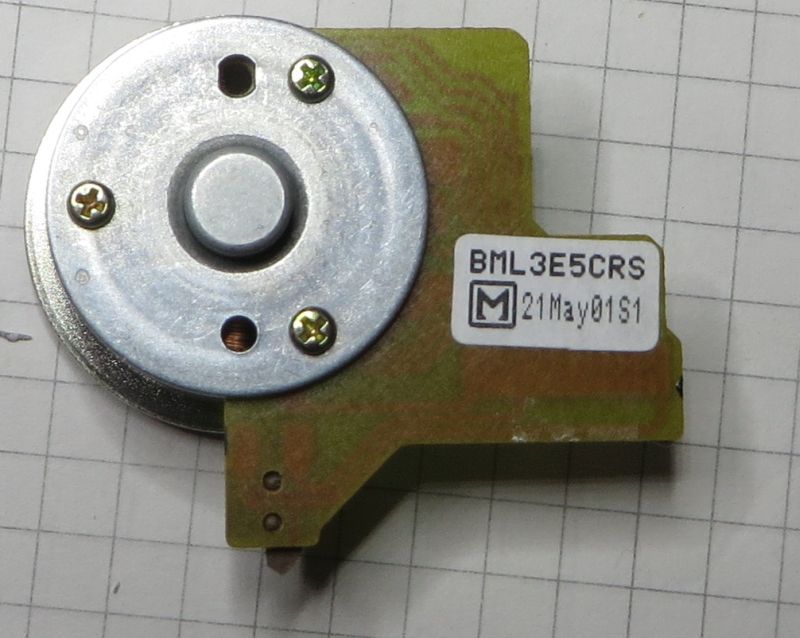

aus einem CD-Laufwerk habe ich diesen Brushlessmotor ausgebaut. Auf der
Suche nach dem  Datenblatt bin ich bisher nur auf technische Zeichnungen
oder auf wenige allgemeine Angaben zu den elektrischen Daten gestoßen.
Was mir fehlt ist eine konkrete Bezeichnung der Anschlüsse. Unter dem
Motor sind 3 IC ca. 1x2mm mit 4 Anschlüssen zu sehen, vermutlich sind
das Hallsensoren.
Ich möchte diesen Motor, rein aus Interesse an der Programmierung nun
zum Laufen bringen. Kann mir jemand mit den Anschlussbezeichnungen oder
einem Schaltschema zum Motor weiterhelfen?
mfG Ottmar

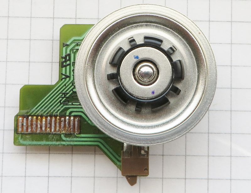

Das sieht nicht so kompliziert aus. Von den dicken Leiterbahnen gehen 2
zu diesem Taster/Schalter und die anderen drei sind die Anschlüsse der
Motorwicklungen.
Die Hallsensoren benötigen alle drei eine Betriebsspannung, dafür sind
die beiden dünnen Leiterbahnen, die an alle drei Sensoren geführt sind.
Nun hat jeder Hallsensor, da es sich um Brücken handelt, zwei Ausgänge,
die Differenzsignale liefern. Das macht zusammen 8 Leitungen ( 2 mal
Versorgung und 3 mal 2 Ausgänge), das stimmt mit dem Bild überein.
Die Sensoren sind mit einem Komparator wie dem LM339 einfach auf digital
umzustricken.

besten Dank für Deine Hinweise. Die Wicklungen konnte ich nun mit Deiner
Hilfe bereits zuordnen, das sind (von links nach rechts) die Anschlüsse
10,11,12 Wicklungswiderstand jeweils 3 Ohm.
Morgen werde ich mal soweit mit den Messspitzen erreichbar die
Anschlüsse der Hallsensoren zu den Lötanschlüssen zuordnen. Zwischen den
Pins 1-2 messe ich einen Widerstand = 106 Ohm, zwischen  1-3:8 ca. 250
bis 410 Ohm.
Falls noch Unklarheiten bestehen bleiben, melde ich mich wieder.
nochmals Danke!
mfG Ottmar

Der Sensor bildet eine Wheatstonesche Brücke, die sich wie vier
Widerstände verhalten:
          + Ub
Ausg. |       |   Ausg.
         Masse
Da die Sensoren in der Versorgung parallel geschaltet sind, wirst du mit
dem 106 Ohm-Kreis vermutlich schon die Versorgung gefunden haben.
Achtung - jag da nicht zu viel Strom rein, ein kleiner Querstrom von
1-10 mA ist da völlig ausreichend. Bei z.B. 5V solltest du also noch
einen Vorwiderstand vorsehen, mit z.B. 1k (I ist dann 5 / 1100 = 4,5mA)
Mit dem Voltmeter oder Oszi kannst du nun die 'Pärchen' der Ausgänge
finden, wenn du den Motor langsam durchdrehst. Die Ausgänge der Sensoren
sind statisch, d.h., sie geben zu jeder Zeit ein dem detektierten
Magnetfeld proportionales Differenzsignal aus.

nochmals Danke für Deine zusätzlichen Erläuterungen. Inzwischen habe ich
die Anschlussbelegung ermittelt. Für den Fall daß sonst jemand mal
ähnliches vor hat, lege ich die Anschlussblegung als Bild bei.
Bei Ub=5V liefern die Hallsensoen 1-3 beim Drehen an der Motorglocke
eine Spannung, welche zwischen ca. 200mV und 250mV oszilliert. Mit dem
Komparator LM239 ergeben sich auch beim langsamsten Drehen der Glocke
"zackige" Spannungssprünge zwischen 0 und ca. 5V.
Jetzt werde ich mich mal über die Ansteuerung des Motors kundig
machen...
mfG Ottmar
