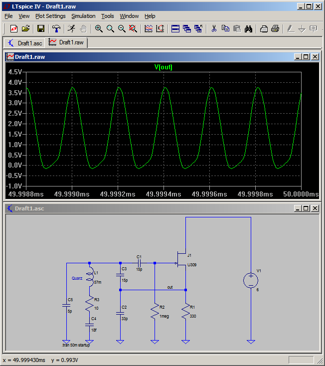

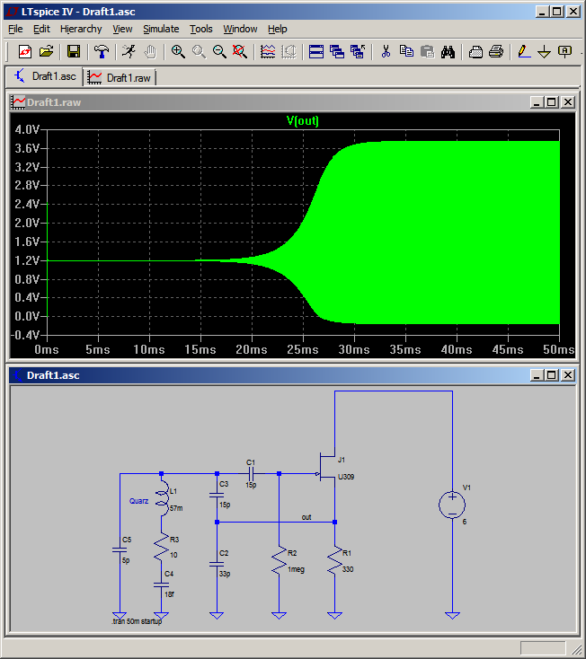

Hallo allerseits
damit wir nicht länger im Nebel stochern müssen hier habe ich meine
Schaltung mal angehangen. Im 1. Bild sieht man das Startverhalten des
Oszillators. Ich denke dieses ist ganz plausibel. Dann im 2. Bild sieht
man, wie die Ausgangsspannung stark verzerrt ist - genau das will ich
nicht. Ich möchte, sofern möglich, eine einigermassen definierte
Amplitude und es soll bitteschön sinusförmig sein. Und, was auch
interessant ist: diese Schaltung wie ich sie jetzt hier angehangen habe,
funktioniert nur mit diesem Quarzmodell. Wenn ich das Modell eines
anderen Quarzes, z.B. 10mH, 12fF einbaue, dann schwingt es nicht, und
ich muss an C2 und C3 herum doktern.
Ausserdem habe ich das Gefühl, dass ich mit diesen ganzen
Kondensatorbeschaltungen den Quarz zu sehr belaste und ihn damit
ungewollt ziehe. Aber das will ich nicht, ich möchte eine möglichst
wenig gezogene Frequenz. Später möchte ich noch zwei Varaktoren einbauen
und den Quarz mit diesen gezielt ziehen, aber fürs erste gerne eine
feste Frequenz.
Die Frage ist halt jetzt noch, wo ich am klügsten die Begrenzerdioden
oder die Regelung einbauen würde.
Gruss
von Johannes E. (cpt_nemo)
Es gibt von Bernd Neubig eine Veröffentlichung, darin wird ein "Extrem
rauscharmer 96-MHz-Quarzoszillator" beschrieben:
http://www.qsl.net/dk1ag/96mhz.pdf
Diese Schaltung hab ich auch schon mal mit einem 10 MHz-Quarz aufgebaut,
die Bauteile natürlich entsprechend an diese kleinre Frequenz angepasst
und das hat ganz gut funktioniert.
Der Trick darin ist, dass die Amplitudenbegrenzung nicht direkt am Quarz
gemacht wird, sondern im Feedback-Netzwerk, so dass dieser dadurch nicht
belastet wird. Dadurch erreicht man eine sehr hohe Stabilität und
geringes Phasenrauschen.
Du darfst aber nicht erwarten, dass die Schwingung dadurch komplett frei
von Oberwellen ist. Wenn deine Anforderungen da sehr hoch sind, wirst du
evtl. trotzdem noch einen Oberwellen-Filter benötigen.
von B e r n d W. (smiley46)
Prinzipiell erzeugen diese Oszillatoren (Colpitts bzw. Clapp) immer
Harmonische, wenn man am Source auskoppelt. Am Quarz direkt ist das
Signal ziemlich sauber. Dort kann mit einem zweiten Transistor
ausgekoppelt werden.
Beim Clapp gibts ja den Kondensator vom Quarz auf GND. Dieser
"Zieh-"Kondensator wird oft als Trimmer ausgeführt, um die genaue
Frequenz einstellen zu können. Dort kann ein sauberes Signal abgegriffen
werden. Der Puffer sollte den Quarz möglichst wenig belasten, denn die
Spannung ist da zwar relativ hoch, aber mit hoher Impedanz.
Ein JFet hat ja schon eine Diode (GS-Strecke) eingebaut und kann
besonders bei einer festen Frequenz selber ein wenig nachregeln.
> Verringere den Source-Strom des Transistors.
Bei relativ hohem Sourcewiderstand kann das Gate negativ genug gegenüber
Source werden. Einfach mal anstatt dem Sourcewiderstand ein Poti
einbauen und so hochohmig machen, daß der Oszillator gerade noch sicher
anschwingt.
Die Alternative dazu wurde ja schon genannt: Laß den Quarz einfach
schwingen und filtere anschließend. Je nach Anwendung muß sowieso
gepuffert werden.
PS
Schalte mal eine Induktivität ~100µ in Reihe zu R1.

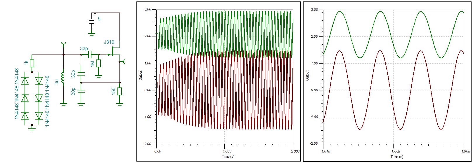

von ArnoR (Gast)
Dir bleibt doch nur die Bergrenzung am Quarz selbst, wenn du das mit
einfachen Dioden machen willst, denn nur dort ist das Signal auch
nullsymmetrisch, an allen anderen Stellen der Schaltung nicht. Du
bindest also zwei entgegengesetzt parallel geschaltete Reihenschaltungen
von z.B. 3 1N4148 über einen rel. niederohmigen Widerstand an den Quarz.
In meiner Simulation funktioniert das gut.
von Tippgeber (Gast)
Hallo Arno
ja das dachte ich auch, aber ich befürchte, dass ich durch die Dioden
eine Frequenzmodulation einführe. Oder trifft das nicht zu?
Gruss
von ArnoR (Gast)
Die Dioden haben bei U=0V etwa 1pF Die Reihenschaltung von 3 Stück
demnach 0,33pF und die Parallelschaltung der beiden Strecken 0,66pF. Das
ganze ist dann über einen (zu optimierenden, möglichst hochohmigen)
Widerstand parallel zum Quarz. Das sollte viel weniger Einfluss haben
als C5.
von Peter R. (pnu)
> als C5.
Beim Begrenzen werden die Dioden aber leitfähig. Und da wird die
Kapazität durch die Trägerinjektion wesentlich vergrößert. Bei leitenden
Dioden erhöht sich C schlagartig.
Eine Diodenkette als Begrenzer zu nehmen ist eine gute Lösung, der die
Oberwellen erzeugende Kennlinienknick bzw. Begrenzungseinsatz wird
dadurch sanfter. Aber es sollten keine Logikdioden sondern die
schnelleren Kleinsignal-Schottky-Dioden sein, bei denen die Kapazität im
Durchlassbetrieb geringer ist.
Auch die Induktivität in reihe zum 150-Ohm-Widerstand ist
empfehlenswert. Ohne diese bedämpft der 150-Ohm-Widerstand den
Schwingkreis unnötig.
Hmm also mit Dioden über dem Quarz schwingt das alles relativ schlecht
an.
Da brauche ich im Feedback-Netzwerk riesige Kondensatoren, damit sich
eine Schwingung aufbaut gemäss LTSpice (Grössenordnung 100p). Das ist
viel zu viel und ich denke dadurch wird der Quarz unnötig stark gezogen
HA! ich habe jetzt, wie von Peter empfohlen, eine Induktivität beim
Source rein gesetzt. Und zu allem zu habe ich für die Begrenzerdioden
BAT54 verwendet statt 1N4148. Die BAT sind schneller.
Und damit funktioniert der Oszllator zumindest jetzt in Spice schon sehr
gut, schwingt zuverlässig an, hat eine berechenbare Amplitude und der
Quarz wird nicht zu sehr belastet. Die Frage ist jetzt nur noch die
Auskopplung. Ich habe dafür jetzt auch einen JFET verwendet als
Sourcefolger. Da ich einen 50 Ohm Ausgang will, habe ich den
Source-Arbeitswiderstand auf 50 Ohm festgelegt. Gäbe es noch bessere
Möglichkeiten?
Gruss.

ich habe gestern den Quarzoszi aufgebaut.
Mit C1, C3 = 33 pF und C2 56 pF. Als Quarz habe ich irgend einen
Bastelquarz aus der Kiste genommen mit 10 MHz. Transistor ist ein
BF245C, hatte keinen 309er mehr :/
so und was soll ich sagen, der Oszi schwingt, selbst ohne Begrenzer hat
er schon recht wenig Oberwellen, anders als man aufgrund von Spice
vermuten würde. Die Amplitude ist ca. 5Vss (!). Wenn ich jetzt den
Begrenzer rein mache, verschwinden noch ein paar mehr Oberwellen und die
Amplitude am Source ist ca. 1.5Vss - genau wie es sein soll! werde bei
Interesse noch ein Bild vom Spektrum machen. Eine Oberwelle bei 30 MHz
und eine bei 40, dann ist schluss - das dürfte einfach zum rausfiltern
sein, denke ich.
