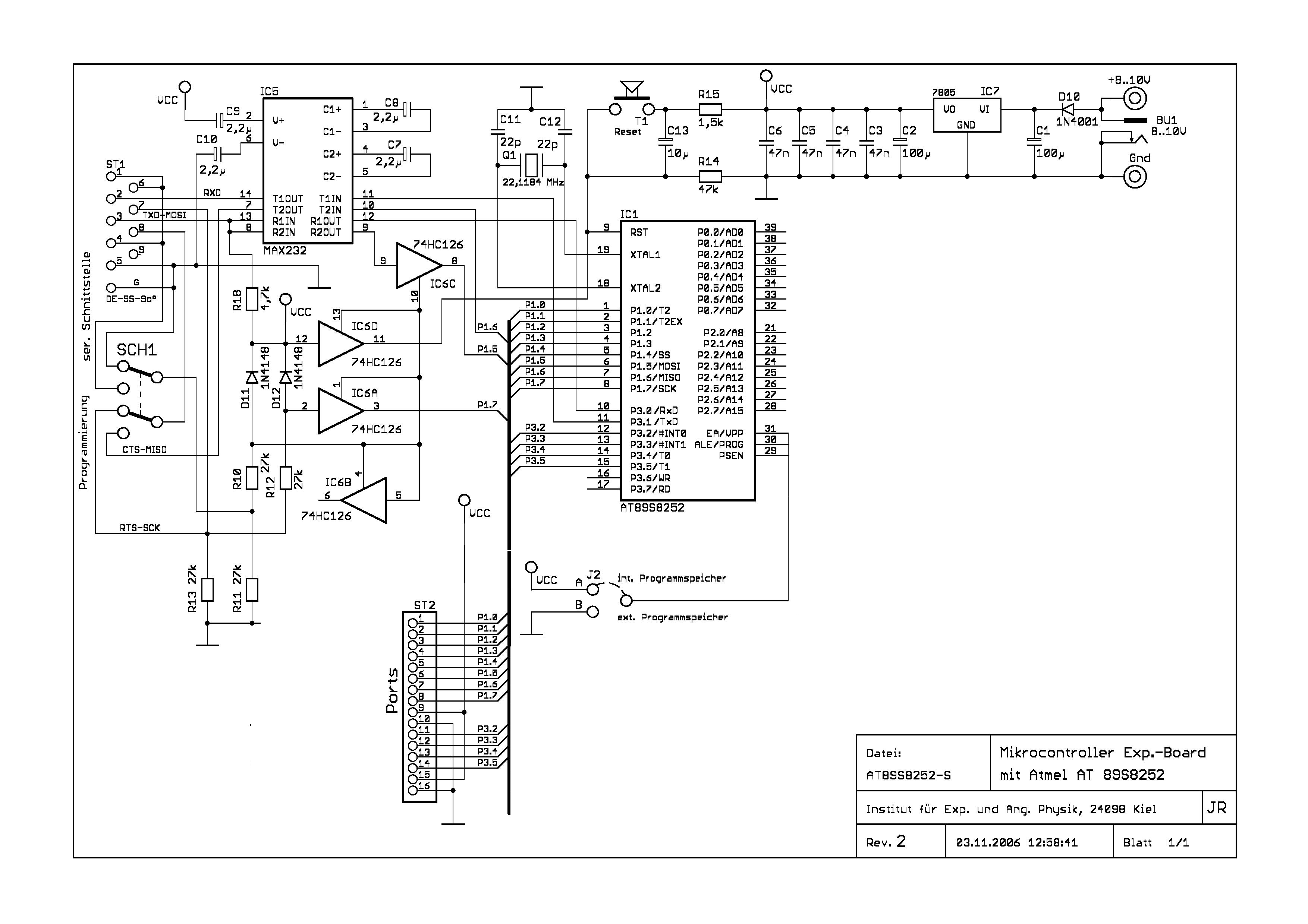

Schau dir mal die Entwicklungsumgebung an: http://www.ieap.uni-kiel.de/surface/ag-berndt/lehre/fpmc/ Damit arbeite ich aktuell auch, bin damit sehr zufrieden. Als Controller nutze ich auch den at89s52 (für meine Zwecke mehr als ausreichend ;) Flashen kann man direkt aus der Software, der Adapter benötigt lediglich eine rs232. Den Adapter selbst habe ich aus dem Schaltplan des auf der Seite beschriebenen Entwicklungsboards herausgelöst, im endeffekt nur ein max232 und ein 74hc126. Ach ja, die Entwicklungsumgebung ist aktuell, wird also noch gepflegt!!!

@Max : Danke für den Tipp. Der at89s52 bzw. at89s53 sieht ziemlich passend aus. Hast du dann die Pins von deiner seriellen Schnittstelle einfach wie in der Tabelle Pin zu Pin verbunden, oder sind dazwischen noch wie im Schaltplan vom experimentier-Board andere Bauteile?
#3769170
>Hast du dann die Pins von deiner seriellen Schnittstelle >einfach wie in der Tabelle Pin zu Pin verbunden, oder sind dazwischen >noch wie im Schaltplan vom experimentier-Board andere Bauteile? Dazwischen sind natürlich noch Bauteile. Hier mal der Schaltplan des zugehörigen Experimentierboards: http://www.ieap.uni-kiel.de/surface/ag-berndt/lehre/fpmc/hardware/at89s8252-ss.pdf Du benötigst davon alles, was von der Sub-D Buchse bis zu den Programmier-Pinnen des µCs geht, sprich: - Sub-D Buchse - max232 - 2,2µF Elkos für max232 - 74hc126 - R10-R13, R18 - D11, D12 - at89s52 - Quarz, Reset-Schaltung,...

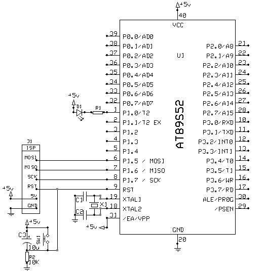

Anon Anon schrieb: > @Max : es würde dann minimal die Schaltung in dem angehängten Bild > herauskommen, richtig? Jepp, so schaut's aus ;)
Anon Anon schrieb: > @Max : es würde dann minimal die Schaltung in dem angehängten Bild > herauskommen, richtig? Du weißt aber schon, daß hier die RS-232 als SPI im Bitschubsermode vergewaltigt wird und das kann dauern. Wußte garnicht, daß das unter aktuellen 64Bit-Windowsen immer noch gehen soll. Und wenn man keine echte RS-232 mehr hat, würde ich es sein lassen. Über USB-RS-232 Umsetzer geht das bestimmt nicht mehr. Ich finde die 4,95€ für nen 8051 mit Bootloader nicht so teuer (= 1 Döner).

Peter Dannegger schrieb: > Du weißt aber schon, daß hier die RS-232 als SPI im Bitschubsermode > vergewaltigt wird und das kann dauern. Jepp, weiß ich. Dauert aber nicht lange (außer du bist schon genau so schnell wie der µC ;), ein Programm mit 1kB dauert keine 4s, die habe ich eben gerade noch Zeit xP Peter Dannegger schrieb: > Wußte garnicht, daß das unter aktuellen 64Bit-Windowsen immer noch gehen > soll. Doch, läuft bei mir direkt auf Win7 Pro 64Bit. Die Software ist halt wirklich aktuell, Copyright 2014. Peter Dannegger schrieb: > Über USB-RS-232 Umsetzer geht das bestimmt nicht mehr. Wenn man einen vernünftigen USB-RS232-Adapter hat, der auch die Handshake-Leitungen besitzt, gibt's keine Probleme, so zumindest bei mir ;) Peter Dannegger schrieb: > Ich finde die 4,95€ für nen 8051 mit Bootloader nicht so teuer (= 1 > Döner). Hast du auch recht, ich hab's ja auch nur als eine von vielen Möglichkeiten genannt. Jeder kann's ja halten wie er lustig ist. Ich nutze die von mir genannte Variante, da ich nicht mit Experimentier-Boards und Steckbrett arbeite, sondern für jedes Projekt eine Platine mit allem benötigten anfertige. So kann ich auch mal zwei, drei oder mehr von der gleichen Hardware schnell aufbauen. Außerdem habe ich sowieso immer eine RS232 drauf und spare mir einen zusätzlichen Programmier-Adapter. Gruß, Max
Soo.. vielen Dank für die vielen Tipps. :) Ich habe mich jetzt doch für einen ISP-Programmer entschieden und für den ganz einfachen Chip AT89S52. Hierzu habe ich auch ein gutes Tutorial gefunden, an dem ich mich ein wenig entlang hangeln will: http://www.ikalogic.com/part-1-introduction-to-8051-microcontrollers/ Es verwendet nämlich auch den AT89S52 und KeilµVision. Nun stehe ich allerdings gerade vor der Frage was brauche ich noch für Zubehör, damit der Controller ersteinmal läuft und programmiert werden kann. Mir fällt jetzt spontan folgendes ein: Quarz X1 (12MHZ) Kondensatoren C1 und C2 (33 pF) Kondensator C3 (???pF) Schalter SW1, Widerstand R2 IC-Sockel für µController 10-Pin Stiftleiste für ISP-Programmer-Stecker Hab ich noch iwas vergessen? Wisst ihr was ich bei der Resetschaltung für einen Kondensator brauche? Sind der Quarz und die Kondensatoren C1 und C2 richtig gewählt? Bei meinem Projekt wird das Timing nämlich wahrscheinlich eine Rolle spielen. Die Spannungsversorgung soll vorerst von einem Labornetzteil kommen. Ich hab einen Schaltplan aus dem Tutorial angehängt.
Anon Anon schrieb: > Hab ich noch iwas vergessen? > Wisst ihr was ich bei der Resetschaltung für einen Kondensator brauche? Wenn du die Schaltung so betreibst wirst du nicht lange freude an deinem Taster haben. Du solltes da noch einen 100 Ohm in Reihe zum Taster legen um den Entladestrom zu begrenzen. 10uF sollten reichen. > Sind der Quarz und die Kondensatoren C1 und C2 richtig gewählt? Ja, so genau kommen die sich nun auch nicht. Ob 22pf oder 33pf, der Oszillator wird schon schwingen.
