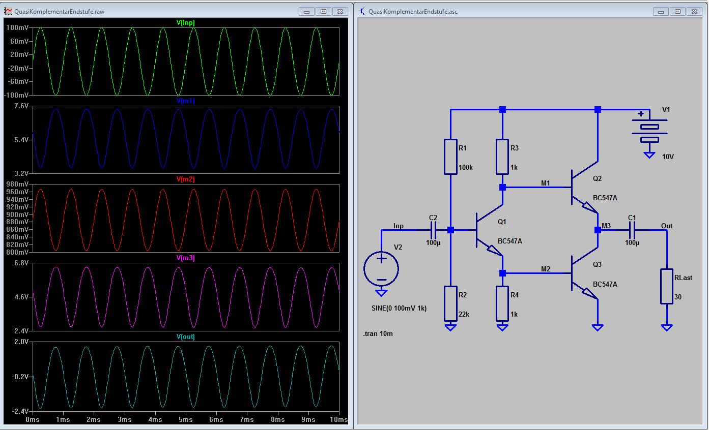

Quasikomplementärendstufe, funktioniert nichtmal im Modell.
Gast #3766050
dieses ding, funktioniert nichtmal im Idealen modell. Ist ja auch
logisch.
http://upload.wikimedia.org/wikipedia/commons/thumb/a/a4/Quasi-Komplementaerendstufe.svg/220px-Quasi-Komplementaerendstufe.svg.png
http://elektroniktutor.oszkim.de/analogverstaerker/qu_kompl.html
Was hier geschrieben wird ist doch auch blödsinn. Wie soll einer der
beiden transistoren Sperren, wenn keine Symetrische spannung verfügbar
ist. Es gibt ja immerhin einen DC-offset.
Ohne Emitterwiderstand am Unteren transistor, liegt parallel zum
Emitterwiderstand der Treiberstufe ja eigentlich nurnoch die Basisdiode
des unteren Leistungstransistors. Das ist aber blöd, da dadurch die
Spannung am Emitterwiderstand verzerrt wird und somit die Amplitude der
Treiberstufe am Kollektor und Emitter  nichtmehr identisch wird und dann
auch am Ausgang des Verstärkers nurnoch mist zu sehen ist...
Wie hat man das früher in der Röhrentechnik gemacht? Weil von der
Schaltung fühle ich mich veräppelt..
Mit freundlichen Grüßen.
Gast #3766194
Das ist eine Grundschaltung. Sie funktioniert ganz sicher und an der
Beschreibung habe ich nichts auszusetzen. Ich denke, du hast das
Funktionsprinzip noch nicht verstanden. Darum empfehle ich Dir, sie
einfach mal aufzubauen und auszuprobieren. Funktionsgenerator und
Oszilloskop werden Dir bestätigen, dass die Beschreibung korrekt ist.
Der Verstärkungsfaktor ergibt sich aus dem Verhältnis von RC zu RE. Das
ist übrigens auch eine Grundschaltung.
> Das ist aber blöd, da dadurch die Spannung am Emitterwiderstand verzerrt.
An dieser Stelle kommt es hauptsächlich auf die Ströme an.

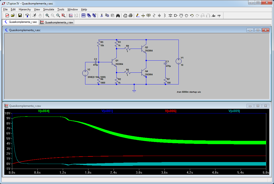

Gast #3766270
Christian L. schrieb:
> Jan R. schrieb:
>> Grundschaltungen, di in LTSpice net gehen, gehen in echt erst recht
>> nicht..
> Wieso? Geht doch.
bei mir nicht. trotz der Übernahme deiner Werte.
Kannst du mal deine Datei schicken?
>Die Aussage ist zudem völliger Unsinn.Wie hast du den Vorteiler berechnet?
Wieso, wenn etwas im idealen nicht geht, dann geht es in der realen welt
auchnicht. Außer vielleicht ein paar Oszilatoren, die durch das
Grundrauschen anspringen.
Edit:
Wenn man Natürlich so kleine Eingangsspannungen wie du einstellt geht es
ja. Aber bei 10V Betriebsspannung erwarte ich mindestens mal 8V
Spitze-Spitze. Das geht aber nicht!!

Gast #3766322
Du solltest die etwas mehr mit dem Thema Arbeitspunkteinstellung
beschäftigen.
Du wirst es doch wohl schaffen, die paar Werte richtig abzutippen
#3766337
@Jan R. (macman2010)
Du liegst absulut daneben. Ich habe die Grundschaltung in LTSpice
übernommen, 30s überlegt und dann die Bauteilwerte eingefügt. Das
Ergebnis: Eine sofort funktionierende Schaltung, welche noch durchaus
optimiert werden kann (wer möchte..).
Also: anstatt unbedacht loszumeckern, erst mal das Potenzial des eigenen
Verstandes einsetzen...
mfG Ottmar
