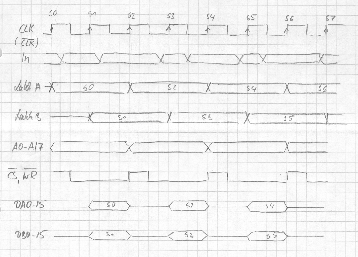

Noch eine Frage (ich möchte jetzt nicht den ganzen Logic Analyzer
Thread noch mal durchlesen), aber wozu noch AVR? Mann kann doch
genausogut uart im CPLD implementieren :-o

Gast #251200
@Olaf:
>> * 2Stck 256k x 16 SRAM (synch/asnych steht noch nicht konkret fest
>> wegen Preis/Verfügbarkeit). Dies benötigt ggf. 2 Adresszähler
>> (odd/even) mit jeweils 18 Macrozellen. Die beiden Bänke werden
Warum so ?
Du benötigst nur einen 18 Bit Addresszähler, aber dafür für den einen
SRAM im CPLD einen 16 Bit Latch für die Daten.
Also man versucht interlaved beide SRAM's zu schreiben. Immer
abwechselnd SRAM A und B und A und B, aber zeitlich überlappend. Dabei
entsteht das Problem das man 2 Addresszähler benötigen würde. Wenn aber
SRAM A zeiltich um exakt 1 Sampletakt später angesprochen wird benötigt
man nur noch 1 Addresszähler für beide SRAM's. Dazu muß man aber die
gesampelten Daten für SRAM A exakt 1 Takt lang im CPLD
zwischenspeichern, also in einem Latch.
Diese Technik kann man so auch weiter ausbauen. Angenommen mit 4 SRAMs.
Dann benötigt man 3 Latches. Der 1. Latch hält seine Daten exakt 3 Takte
lang, der 2. 2 Takte und der 3. Latch 1 Takt. Die kompletten Daten der 4
SRAM's werden dann synchron mit gleichem Addresszähler gespeichert.
Vorteile ?
Der Addressbus ist der Bus mit den meisten Leitungen. Nach obigem
Konzept können nun alle SRAM's am gleichen Addressbus parallel
angeschlossen werden. Man spart also Pins am CPLD und Leitungen im
Layout.
Geht man aber weiter und benutzt "synchrone" SRAM's so kann man
sogar die internen Daten-Latches im CPLD einsparen. Dazu muß der CPLD
in Halbtakt-Schritten den Addresscounter erhöhen. Die SRAM's werden
nun durch den CPLD so getaktet das sie exakt zum Sampletakt die Daten
am Datenbus übernehmen. Synchrone SRAM's speichern ihre Daten ja auf
eine Taktflanke hin, nicht so wie bei asynchronen SRAM's. Elektronisch
würde das also dann so aussehen:
- SRAM's mit gemeinsammen Addressbus am CPLD.
- gemeinsammer Datenbus der SRAM's zu den Eingangstreibern
- vom CPLD zu den SRAM's separate Taktleitungen
- CPLD enthält 18 Bit Addresscounter für gem. Addresbus
- CPLD taktet im Smapletakt abwechselnd die SRAM's, die übernehmen zur
Taktflanke die Daten auf dem gemeinsammen Datenbus
Der CPLD hat also folgende Pinbelegung:
- 18 Bit Addressbus
- 2 Taktleitungen für SRAM's
- 1 Takteingang für die Sample-Clock
- 1 Resetleitung zum AVR
- 1 Enable Leitung zum AVR
Fertig. Der CPLD halbiert den Sampleclock und erhöht in diesem Halben
Takt den internen Addresszähler. Mit dem Sampleclock synchon wird nun
abwechselnd SRAM A und SRAM B getaktet.
So, fehlt nun nur noch das Auslesen der SRAM's über den AVR. Auch das
kann man fast über die gleiche Logik im CPLD erreichen. Nur diesesmal
taktet der AVR den CPLD und somit dessen Addresscounter. Der AVR muß
nur die Eingangslogik auf HighZ setzen, den CPLD Takten, die SRAM OE/WR
Leitungen korrekt setzen und kann dann ebenfalls über einen 16 Bit Port
die Daten sequentiell aus den SRAM's lesen.
Ich würde also empfehlen mit synchronen SRAM's zu arbeiten.
Gruß Hagen

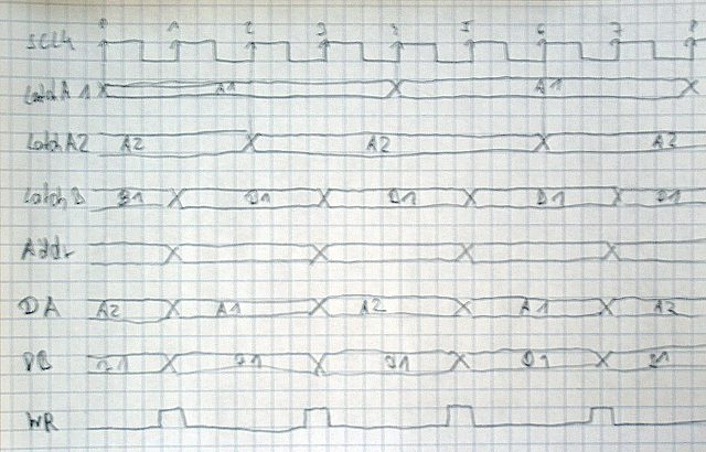

Gast #251203
@Hagen:
Vielen Dank für die Auführung, allerdings habe ich ein Problem
(Verständnis) bei der Darstellung mit asynchronen SRAM. Müssen die
Adressen nicht auch einige Zeit stabil anliegen, bevor die Daten
gelesen/geschrieben werden können, exemplarisch Timing auf
http://rocky.digikey.com/WebLib/ST%20Micro/Web%20Data/M68AF511A.pdf?
Daher die Idee mit 2 Adresszählern, ansonsten müßte ein Adresszähler
und 2 Adresslatches (neben den 2x 16-Bit Data-Latches) verwendet
werden, welche durch das LSB angesprochen werden - genaugenommen
benötigte man für die 2x (256k x 16) einen 19 Bit Adresszähler. Daher
kann der Addressbus der asynch SRAM nicht gleichzeitig an allen SRAMs
anliegen. Liege ich richtig/falsch?
Ansonsten muss ich es mir erstmal aufmalen (asynch/synch) was Du
beschrieben hats. Das Problem mit den synchrones ist die
Verfügbarkeit/Preis bisher gewesen.
Viele Grüße
Olaf
Gast #251206
@Olaf:
am besten du malst dir mal das Timing auf einem Blatt Papier auf.
Wir haben zb. alle 40ns einen Sampleimpuls und müssen diese Daten in 2
SRAM's a 70ns speichern. Die geraden Sampleimpulse landen im SRAM A
und die ungeraden im SRAM B. Auf deinem Blatt Papier müsste man also
abwechselnd alle 40ns den Sampletakt für A,B,A,B,A,B.. zu sehen sein.
Bei einem gemeinsammen Addresscounter würde dieser mitten im
Schreibzyklus des SRAM's B aber schon inkrementiert werden damit für
SRAM A die nächste Addresse anliegt. Der Zeitpunkt des Inkrementierens
des Addresscounters liegt also mit 40ns in der Hälte der 80ns beim
Schreiben von SRAM A. Deshalb meinst du auch das man 2 Addresscounter
benötigen würde.
Aber, auf deinem Blatt Papier verschieben wir nun einfach die Zeitachse
für SRAM A um exakt 40ns nach rechts. D.h. wir samplen alle 40ns, aber
diesesmal abwechselnd in 2 Latches A und B. Die Speicherung dieser
Latches wird aber erst ausgeführt wenn Latch B gefüllt wurde. Somit ist
der Addresscounter und der Datenbus für beide SRAM's synchon für 80ns
stabil. Die SRAM's benutzen den gleichen Addressbus aber eben
getrennte Datenbusse.
18 Bit Addressbus + 2*16 Bit Datenbus, statt eben 2*18 Bit Addressbus +
2*16 Bit Datenbus. Die beiden internen Latches zur Zwischenspeicherung
der LA Eingänge benötigst du sowieso !
Allerdings meine ich eben das synchrone SRAM's viel besser geeignet
wären. Die Kosten für solche Teile schlagen sich in den Gesamtkosten
nicht so stark nieder als das man an dieser Baustelle sparsam sein
sollte. Immerhin vermute ich mal das die Eingangselektronik, also
schnelle Komparatoren + gute HighZ Eingangsbuffer usw. viel teurer
wird.
Gruß Hagen

@Hagen,
yep - jetzt hab ich das Prinzip begriffen (denk' ich zumindest), der
Adresszähler wird ja mit fs/2 getaktet! Das Prinzip selbst ist klever!
Morgen komme ich an einen Scanner, dann stelle ich meine Timing Skizze
rein.

Gast #251220
@Olaf,
ja, so hast du zumindestens beide Kanäle synchron. Alledings müssen die
SRAMs trotzdem so schnell wie der Sampletakt sein und man verschenkt die
halbe Samplingtime ohne das die SRAMs was zu arbeiten hätten. In dieser
Konfiguration sind die SRAMs also so schnell wie der Samplingtakt, ergo
köntest du auch gleich die SRAMs immer sequientiell für Kanal A dann B,
A, B usw. ansprechen. Du würdest dann also nur noch 18 Addressleitungen
+ 16 Datenleitungen, alle gemeinsam für beide SRAM's benötigen. Es gibt
asynchone statisch SRAMs für ca. 3-5 Euro das Stück die 10ns
Zugriffszeiten haben = 100Mhz. Würde man aber solche Teile benutzen,
und 100Mhz wären ausreichend, ja dann benötigst du garnicht mehr das
interleaved Speichern, sprich eine Trennung von Kanal A und B. Ergo:
dein Timingdiagram bringt im Grunde keine Vorteile, man kann immer noch
nur so schnell samplen wie die SRAM's das aushalten.
Man würde nun für Kanal A einen zweiten Latch benötigen. Kanal A hat
also 2 Latches. Jedes dieser Latches speichert für den Kanal A immer
nur den 2. Sample. So wie im Attachment. Daraus sollte ersichtlich
werden das die Datenbusse für A und B nun synchron zum gem. Addresbus
komplett die Daten halten können. Ergo könnte man nun mit zwei 10ns
SRAMs einen Sampletakt von 200Mhz fahren.
Ich weis nicht so recht. Wenn es für 3-6 Euro große asynchrone SRAM's
mit 512Kb zu kaufen gibt -> Kessler Electronics, die zudem noch mit
10-15ns sehr schnell sind, warum diese nicht benutzen ?
Oder wenn es günstig synchrone SRAMs gibt, die nun auch noch die
internen Latches ersetzen könnten, warum diese nicht benutzen ?
Man kann mit CPLDs/FPGAs ja wunderschöne Sachen machen, und ja für die
Profis ist das meistens nach deren Aussagen ein Klacks, aber ICH als
"Anfänger mit 20 Jahren professioneller Programmierererfahrung"
bastle zB. schon 3 Tage an einem simplen SPI Slave für den CPLD. Damit
möchte ich zum Ausdruck bringen das man den CPLD nicht unterschätzen
sollte und es am cleversten ist die Logik im CPLD nicht zu
verkomplizieren. Wenn es also schon günstig die passende Hardware gibt,
in Form von schnellen asynch. SRAMs oder eben synchronen und getakteten
SRAMs, warum diese dann nicht benutzen ?
Gruß Hagen
