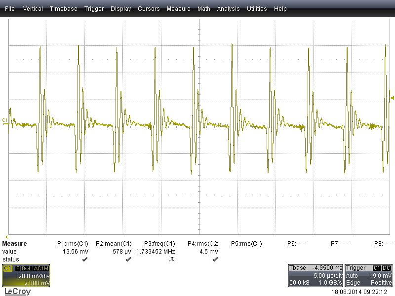

Hallo Leute,
ich habe auf einer Platine einen LT1021 von Linear Technology verbaut,
der mir eine 5V-Referenzspannung erzeugen soll. Macht er soweit auch
ganz gut. Allerdings ist mir bei genauerer Betrachtung der
Ausgangsspannung aufgefallen das dieser mit ca. 1,7 Mhz schwingt. Üblich
ist das ja sicherlich nicht?
Am Ausgang befinden sich lediglich zwei Widerstände (10k) in Reihe die
einen Spannungsteiler bilden, damit ich eine 2,5V Referenz habe. Die
Spannung wird mit einem OPV abgegriffen und "belastbar" gemacht.
Kennt jemand so ein Verhalten des LT1021? Anbei ein Oszi-Bild in
AC-Kopplung.

Die Amplitude der Störungen ist noch relativ klein. Wenn eine Schaltung
schwingt, weil sie instabil wird, hat man meist ein große Amplitude.
Auch die Wellenform passt nicht so ganz zu einem schwingenden
Regelkreis. Könnte es sein, das dies nur eingekoppelte Störungen sind,
und kein Schwingen der Referenz ?
OP #3769295
Naja kommt darauf an, wenn man ein Rauschen im µV erwartet dann sind
60mV schon eine ganze Hausnummer. Vorallem weil ich die Referenz für
LTC2400 AD-Wandler einsetze, also ich könnte besser schlafen wenn sie
weg wären ;-)
> Regelkreis.
Sieht ein bisschen nach hoher kapazitiver Belastung am Ausgang des
LT1021 aus, zumindest wenn ich mir das Datenblatt ansehe....
Ja. könnte auch möglich sein. Ich hab diverse Digitale-Signale mit auf
dem Board. SPI, etc... Allerdings soviel ich weiß nichts im 1,7 MHz
Bereich.
Gast #3769299
>Allerdings soviel ich weiß nichts im 1,7 MHz Bereich.
Die Wiederholfrequenz liegt ja bei 200 kHz; ist dort etwas zu finden?
Und wieso
>Sieht ein bisschen nach hoher kapazitiver Belastung aus
wenn gilt
Gast #3769324

Gast #3769332
die schwingung ist vllt 1,7MHz.. aber das ist nur die resonanzfrequenz.
angeregt wird der gedämpfte schwingkreis mit 200kHz. kommt die frequenz
zufällig irgendwo vor? Schaltwandler nebenan.. SPI... sonstwas?

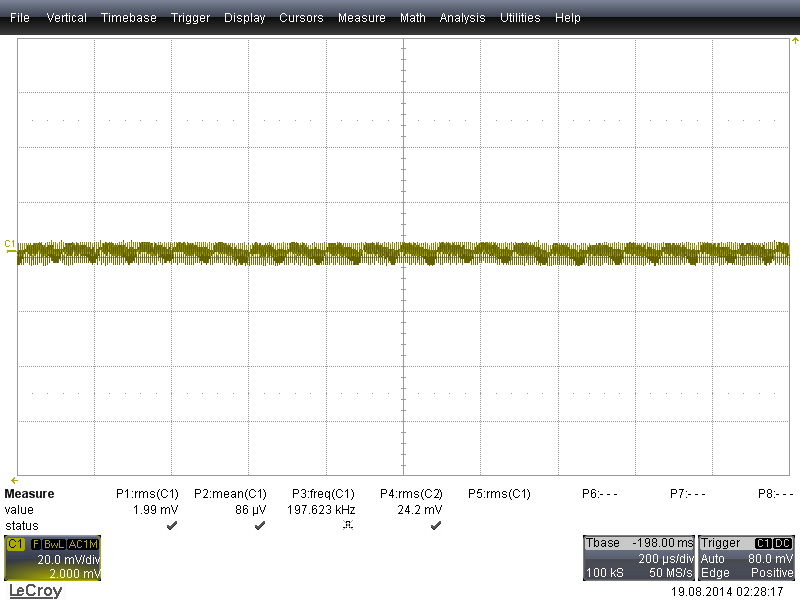

Relativ, das was ich von dem Netzteil bekomme ich sauber. Nach einen
linear Spannungsregler sieht es wie in Bild im Anhang aus, das geht auch
so in die Referenzspannung rein
