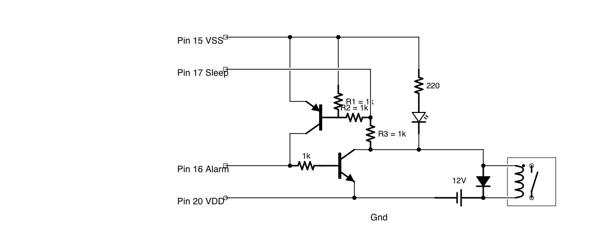

Moin zusammen,
will mein altes Weckermodul als Sleeptimer erweitern. Erstmal die
grundsätzliche Frage: Gibt der LM8560 am Sleep-Pin ebenso eine positive
Spannung raus wie der Alarm-Pin oder eine negative? Will nichts kaputt
machen, daher frag ich lieber erstmal.
Davon ausgehend, dass es positive Spannung ist, dachte ich gleich an
eine Transistor-Selbsthaltung und habe dazu einen Schaltplan gefunden,
der meiner ursrpünglichen Idee entspricht, aber mehr Widerstände hat.
Hab das ganze mal auf einem Breadboard gesteckt und mit dem Alarm-Pin
getestet, es schaltet durch, zwar etwa eine Sekunde verzögert, das ist
aber egal. Will natürlich verstehen was die Widerstände machen und die
müssen ja auch berechnet werden, in meinem Versuchsaufbau hab ich
überall einen 1k Widerstand eingesetzt.
Kann mir jemand die Funktion der Widerstände erklären, wie man sie an
den Stellen bezeichnet?
Ich nehme an 2 und 4 sind Basiswiderstände, die Berechnung dazu habe ich
hier gefunden
http://www.elv.de/controller.aspx?cid=758&detail=10&detail2=121
1 wird wohl ein Pull-Up sein, 3 einfach nur als Drossel.
Bin unsicher mit all dem, bin ich da auf dem richtigen Weg?
Danke schonmal und lieben Gruß,
Wilson.

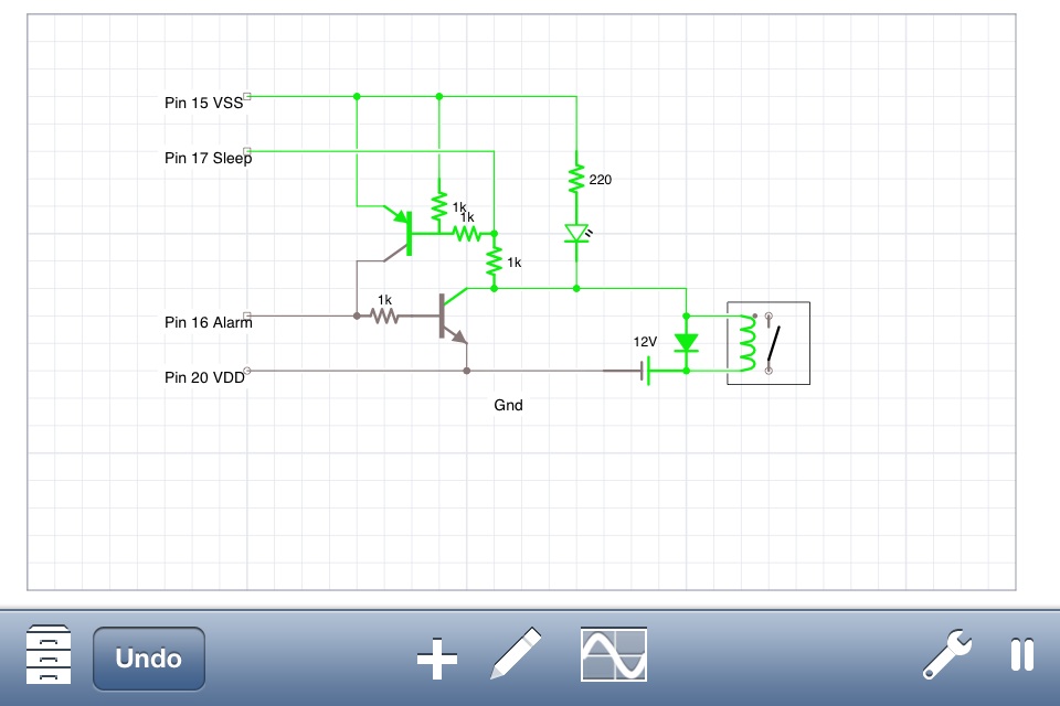

Danke Hubert. Hab das Datenblatt, werd daraus aber nicht schlauer, bei
Input und Output steht -15~ +0,3V, selbst bei 'maximum supply voltage'.
Die Frage ist auf die Schaltung auf dem Bild bezogen, habs aus versehen
doppelt hoch geladen.
Hab überlegt einfach die Widerstandswerte aus der Beispielschaltung des
Datenblattes zu nehmen, aber da steht nicht für was für eine Spannung
sie ausgelegt ist, mein Modul läuft mit nem Trafo mit 2x 5V.
Hab auch vergessen zu erwähnen welche Transistoren ich nehme, einen
C556B und einen BC546B, falls es relevant ist.

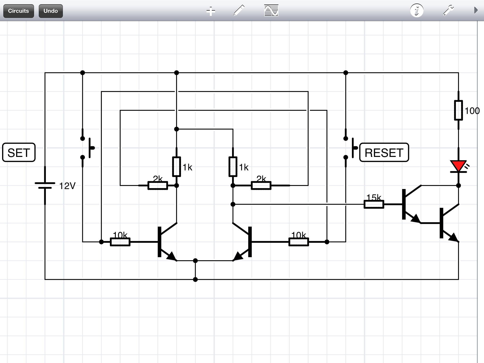

Die Schaltung ist nen ziemlicher Murks. Machs doch so, habe ich gerade
kurz im Bett für den Thread entworfen, dürfte aber recht gut gehen und
es werden ausschließlich NPNs benötigt.
MFG
Gast #3773839
Ja dass ist iCircuit, tut mir leid, aber ich hatte im Bett gerade keinen
richtigen Rechner..
Aus verschiedenen Gründen, glaube ich, dass deine Schaltung nicht die
Funktion einer Selbsthalteschqltung erfüllt. Meine Schaltung ist genauso
kompakt, wenn du die Darlingtonstufe wegdenkst.
#3773974
Ist ja kein Ding, die App ist super, hab sie aufm iPhone. Selbst wenn du
es gezeichnet und abfotografiert hättest, wäre ich dankbar.
Warum denkst du, dass das nicht funktioniert? Hab das erst in iCircuit
simuliert und dann auf dem Breadboard gesteckt und mit dem Alarmsignal
getestet, es verzögert ca. um eine Sekunde, aber es schaltet durch. Hab
das mit nur 1k Widerständen getestet und es ging, aber die sind sicher
zu klein ausgelegt.
MfG

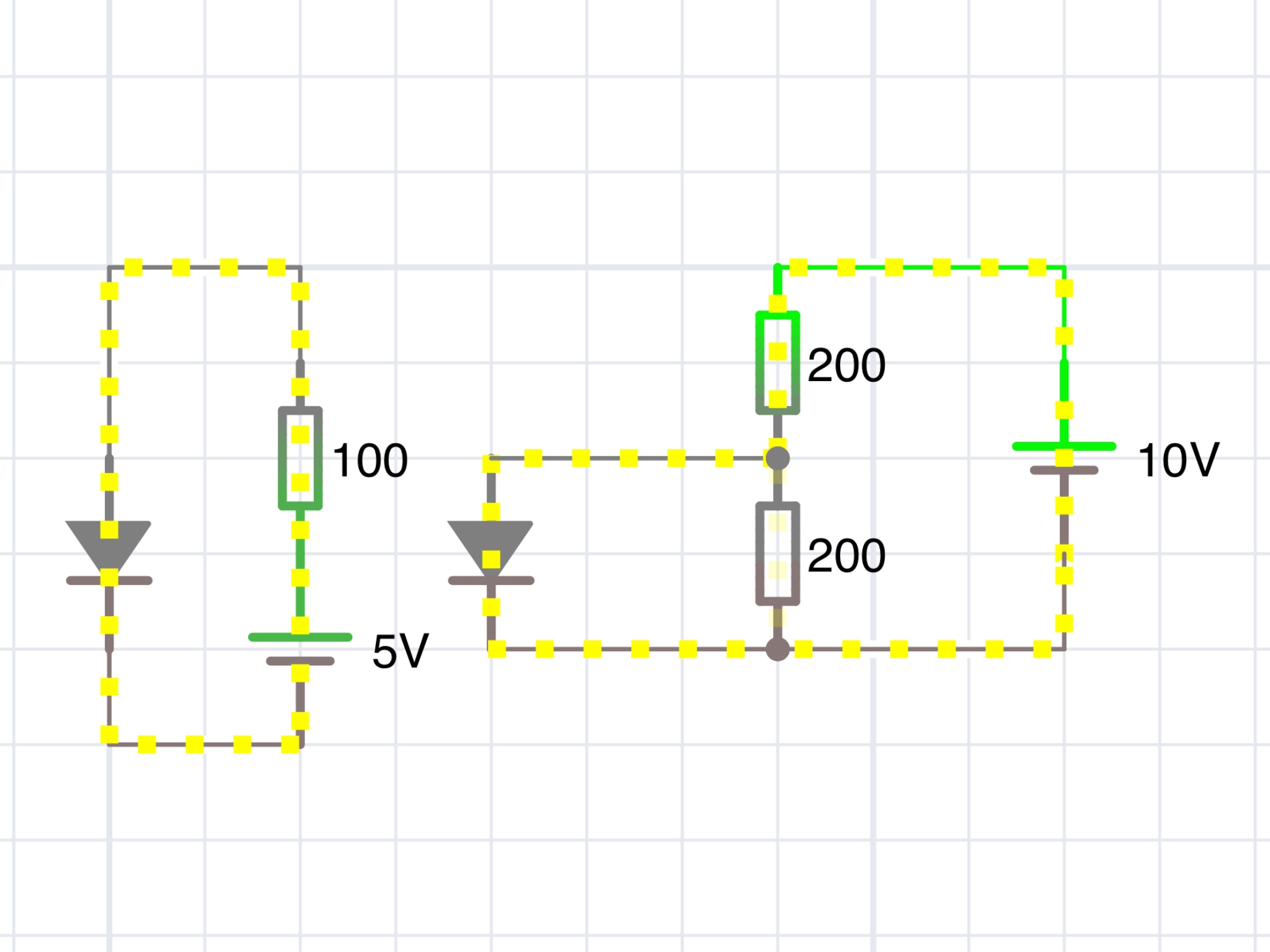

Gast #3774604
na wenn das so ist.
Ausgangskennlinienfeld anschauen, übersteuerrungsfaktor aussuchen. Dann
uBE/iB diagramm angucken wiederstände auslegen.
oder einfacher! Gucke, dass bei den verwendeten Kleinsignaltransistoren,
ca. 6-7mA in die basis fließen. dafür rechnest du deinen Spannungsteiler
in einen Innenwiderstand mit ersatzspannungsquelle um.. Dann verfährst
du wie bei der Vorwiderstand berechnung bei LEDs.
Hab mal nen bild angehängt, was ich mit der umformung meine..
#3774641
Das ist zu hoch für mich, zu viele Fachbegriffe, kann damit grad nichts
anfangen, ausser Spannungsteiler und Vorwiderstand, sorry :/ Kannst du
das vielleicht anhand meines Schaltplans verdeutlichen? Basiswiderstand
berechnen kann ich, aber nicht den Pull-Up(?) R1, was der R3 macht
verstehe ich net wirklich und es hängt ja alles zusammen, daher muss es
doch bestimmt abhängig von einander berechnet werden, oder? Deswegen
fragte ich ja, was an der Schaltung "Murks" ist, will das ja auch
verstehen, Copy & Paste ist nich mein Ding, dann kann man sich gleich
Bausätze kaufen, oder? ;)
Dank dir und lieben Gruß

Vergesse das mit dem Murks. R3 Verhindert, dass der Sleep Pin
kurzgeschlossen wird. 1k Widerstände sind ok, so ist die Schaltung sehr
Sicher dimensioniert. Sprich die Widerstände sind klein genug um
Funktion zu garantieren und groß genug, dass sie die Bauteile nicht
stark belasten. Was ist eigentlich Vin bei dir? (Ich bin von 5V
ausgegangen).
