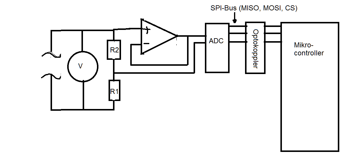

Guten Morgen,
ich möchte gerne lernen, wie man eine Spannung im Steckdosenstromkreis
misst und habe mir dazu eine Grundschaltung überlegt.
Parallel zu einem Verbraucher habe ich zwei Widerstände geschaltet, die
einen Spannungsteiler bilden sollen. Bevor das Signal zur
Spannungsmessung in den ADC geht, habe ich einen Impedanzwandler
dazwischengeschaltet. Das Signal wird mittels SPI-Bus an den
Mikrocontroller gesendet. Damit die Schaltung galvanisch getrennt ist,
habe ich in den SPI-Bus Optokoppler dazwischengeschaltet (ich habe
gesehen, dass es fertige ICs gibt, um den SPI-Bus galv. zu trennen -
also auch schon ein fertiges Bauteil).
Nun überlege ich mir meinen Messbereich. Die 230 Volt im
Steckdosenstromkreis sind ja nur der Effektivwert. Die tatsächlichen
Sinushuppel gehen dann bis ca. 330 Volt. Dann würd ich einfach noch ein
bißchen Schutz drauf geben und sagen, dass die Spannungsamplitude im
Bereich von +-350 Volt auftritt.
Auslegung Spannungsteiler:
Der ADC kann im Bereich von 0-2,5 Volt Spannungen messen.  Also müsste
es idealerweise so sein:
0,00 Volt ADC ---> Sinusamplitude -350 Volt
2,50 Volt ADC ---> Sinusamplitude +350 Volt
1,25 Volt ADC ---> Sinusamplitude    0 Volt
Das Verhältnis vom Spannungsteiler müsste also:
350V/2,5V = R1/R2 sein - also R1 = 140 R2.
R1 muss also 140mal größer sein als R2.
Spannungen sollen hochohmig abgegriffen werden. Da ich einen
Impedanzwandler habe, kann der Spannungsteiler auch im Gigaohmbereich
liegen. Also sag ich einfach mal R1+R2 = 10GigaOhm und bekomme dann:
140 R2 + R2 = 10GOhm ---> R2 = 70,921 MegaOhm
R1 = 140 R2 = 140*0,070921GOhm = 9,92 GigaOhm
Meine Frage ist jetzt - sind meine bisherigen Überlegungen vom
Grundgedanken her richtig?
Damit der ADC Spannungen auch im negativen Bereich messen kann, müsste
ich noch ein Offset von 1,25 Volt (nicht im Schaltbild eingezeichnet)
hinzufügen, damit es funktioniert.
Ist denn das Grundprinzip meines Schaltungsentwurfs richtig oder sind
Fehler vorhanden? Falls ja, könntet ihr mir ein paar Tipps oder
Verbesserungsvorschläge geben?
Nein, es verhält sich nicht so:
Dazu benötigst du eine Hilfsspannung von 2.5V auf der 230V~ Seite.
Man könnte nun deine Schaltung korrigieren, oder nimm gleich was
besseres:
http://www.reichelt.de/ICs-MCP-3-5-/MCP-3903E-SS/3//index.html
Alleine bei einer Widerstandstoleranz von 0,1 % hättest du für deinen
10GOhm Widerstand eine Abweichung von bis zu 1MOhm.
Wie genau soll die Messung denn werden?
Und wieso greiffst du den Spannungsteiler ab und gehst damit direkt auf
den ADC? Wozu dann der Impedanzwandler?
So wie du das gezeichnet hast gibst du deinem ADC 50x pro Sekunde
330Volt direkt drauf... Sicher dass du Spannungen messen willst, oder
ein Feuerwerk starten? :P

wieso gebe ich denn 330 Volt auf den ADC? Ich habe doch den
Spannungsteiler dazwischengeschaltet, der aus 330 Volt max, 1,25 Volt
machen soll.
> machen soll.
Und was ist mit deinem Impedanzwandler?
Schau dir mal an, der + Eingang von dem Teil liegt direkt an den 230V.
Angenommen du findest nun wirklich einen OP der solch eine Spannung
treiben kann, dann hast du am Ausgang ja immer die selbe Spannung wie am
Eingang. Ergo hast du am Ausgang des Impedanzwandlers 330V, wenn am +
Eingang 330V sind. Und da der Ausgang vom Impedanzwandler mit dem ADC
verbunden ist, gibst du in dem moment 330V auf den ADC.
RoWa schrieb:
> Du verwechselst R1 und R2, die hohe Spannung fällt an R2 ab.
Das wäre mir noch nicht mal aufgefallen aber ja, das kommt noch hinzu.
Somit gibt er sowohl über dem Impedanzwandler an die 330VAC (Den
Impedanzwandler grillt es wohl vorher), als auch über den
Spannungsteiler eine Spannung von WEIT über 2,5V.

Beginner schrieb:
> Ich hab gelesen, dass es sinnvoll sei, einen Impedanzwandler
> dazwischenzuschalten, weil man so hochomiger messen könne. Und ich
> dachte, je hochohmiger die Spannung gemessen wird, um so besser für die
> Messung.
Dann müsste der Wandler aber nicht dort hin.
So wie du den im moment Eingebaut hast, bringt der absolut nichts. Wenn
schon, dann den + Eingang vom Wandler an den Anschluss vom
Spannungsteiler.

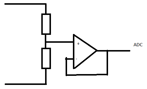

Beginner schrieb:
> wo müsste er denn dann hin? Sollte man drei Widerstände in Reihe
> schalten
Im Anhang mal ein Bild, wie es in meinen Augen vom PRINZIP her sein
müsste. Wie von Guest schon richtig erwähnt, kommen dann noch ganz
andere Dinge mit ins Spiel.
Sorry dafür, dass ich sowas mit Paint mache. Gerade am Laptop der leider
kein CAD drauf hat.
Beginner schrieb:
> brauche ich denn überhaupt einen Impedanzwandler? Ich habe halt gelesen,
> dass es sinnvoll sei, bei hochohmigen Spannungsmessungen einen
> Impedanzwandler dazwischenzusetzen, damit das Signal besser sei. Ist das
> richtig oder nicht richtig?
Bei dem Impedanzwandler geht es lediglich darum die Quelle (In deinem
Fall den Spannungswandler) nicht zu bealsten und somit das Messergebniss
nicht zu verfälschen.
Wenn deine Bohrmaschine noch ein bischen "Bürstenfeuer" auf die Leitung
legt können Überspannungsspitzen von 2000-4000V auftreten.
Normale Widerstände sind für 100-200V ausgelegt.
Du solltest aber Widerstände haben die bei 4000V noch ausreichend
isolieren.
Gruß Anja

Trafos zur Übertragung von Leistungen arbeiten aber schon ziemlich
dichtam Sättigungspunkt. Als erstes müsste man also die Primär-
spannung deutlich verringern bzw. zwei Trafos in Reihe schalten.
> Was die Genauigkeit anbelangt, es wird ja nicht immer eine
> Präzisionsmessung benötigt.
Ich habe bezüglich von Spannungswandlern nur Grundkenntnisse, aber
da schon normale Spannungswandler selten genauer als 1% sind,
dürfte der Fehler eines "Selbstbauspannungswandlers" dann schnell
im Bereich von 5% o.ä. liegen.
Gruss
Harald
