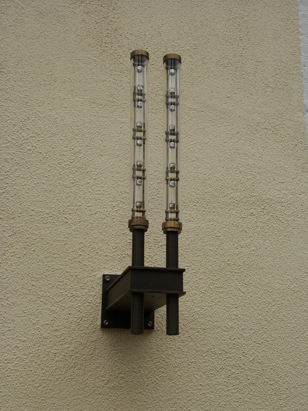

Ich baue gerade alte Leuchten von mir auf Leds um.
Original sind da 4 Soffitten a' 10 W drin.
Die einfache Variante , Kupfervierkantrohr 10x 10 mm, vierseitig
mit Ledstreifen beklebt, befriedigt nicht so recht, weil die
Leds zuwenig nach unten strahlen.

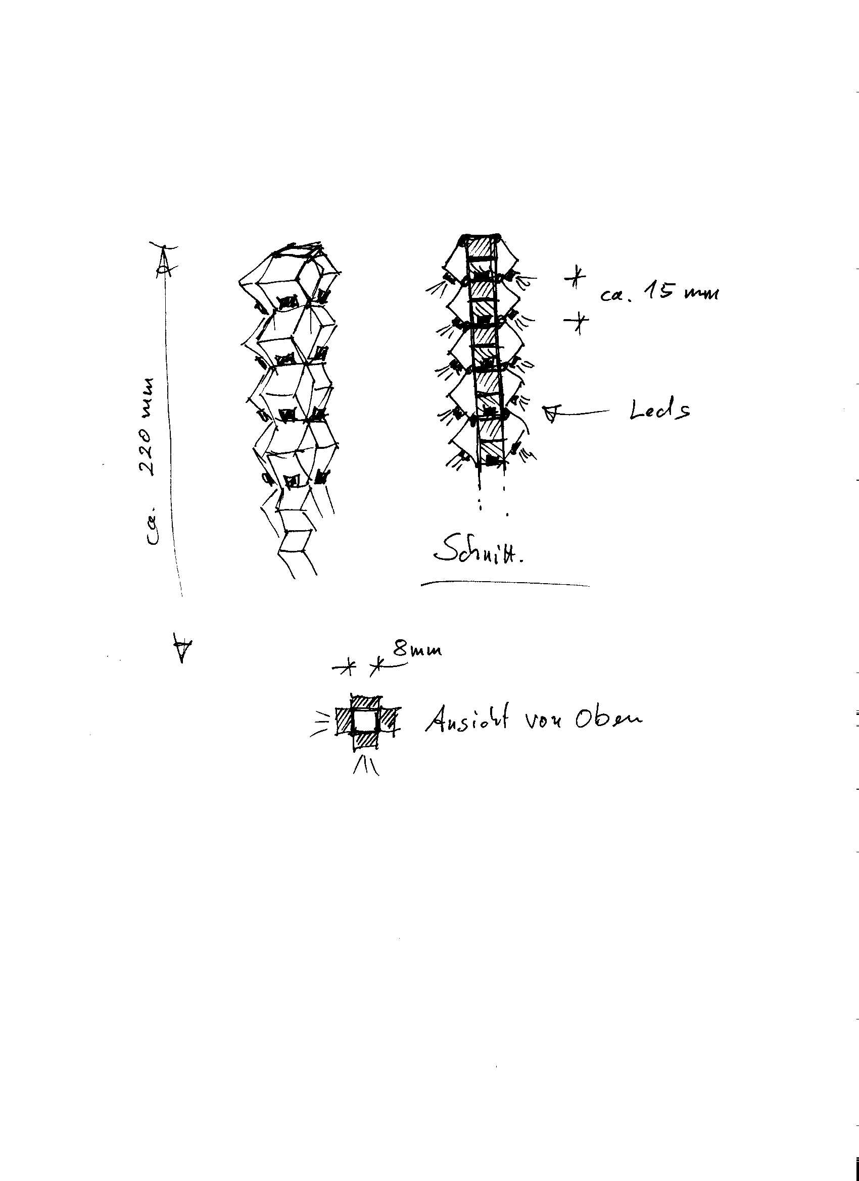

Könnte man nicht:
Eine Platine mit Leds und Vorwiderständen fertigen, die man anschließend
knicken kann?
Ich hoffe die Skizze verdeutlicht, was ich meine.
Grüße Bernd

von Bernd F. (metallfunk)
So sieht eine Leuchte mit den Soffitten aus.
Die neue Technik muss in das Glasrohr passen.
Grüße Bernd
El Jefe schrieb:
http://imall.iteadstudio.com/open-pcb/pcb-prototyping/2layer-flexible-printed-circuits-fpc-5cm-x-5cm-max.html
> Das ist was du suchst.. würde dann 8,50USD pro Platine kosten (laut
> Beschreibung werden nur 10 Stk geliefert. Aus erfahrung weiß ich das die
> immer zwischen 11 - 12 Stk liefern.)
Das wäre aber wohl zu labberig.
Eine harte Platine ( 2 Lagen ) gefräst, könnte ich mir eher vorstellen.
Eigentlich müsste die Platine 4 X 8 mm = 36 mm breit und 280 mm
lang sein.
Dann erst quer, dann längs falten. An wenigen Punkten hängen
die Streifen zusammen.
Grüße Bernd

von Guido B. (guido-b)
Dann klebe halt ein Dünnblech drunter.
> knicken kann?
Das nennt sich Semiflex-Leiterplatte. Die kann im Gegensatz zur teureren
Starrflex-Platine nur ein paar wenig Male gebogen werden, ist aber
wesentlich günstiger. Trotzdem ist "billig" nicht das richtige Attribut
für diese Technik...
