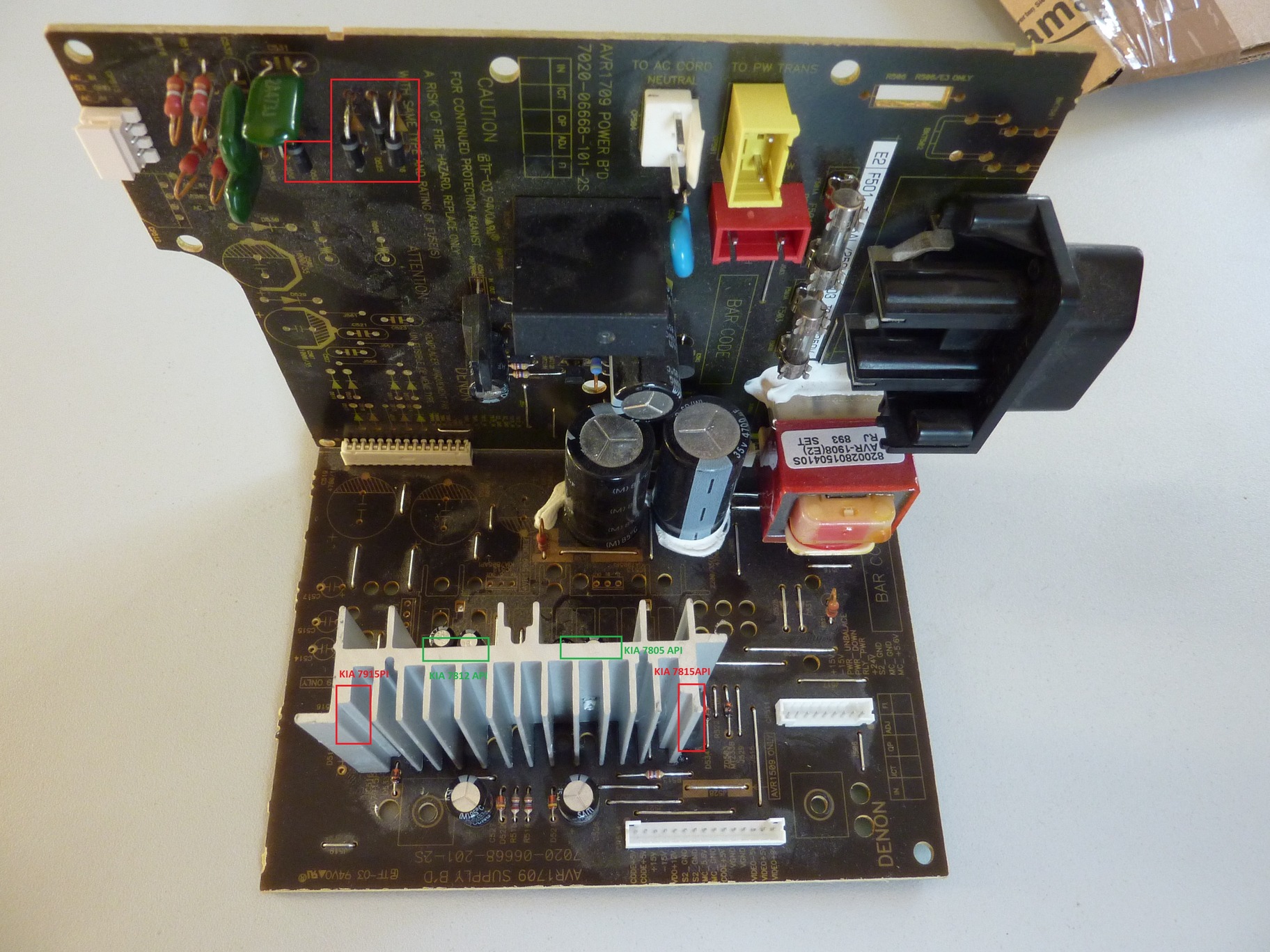

Auf dem Supply-Board waren die verbindungen zwischen Dioden
bräunlich(foto). Hab ein paar defekte gefunden und getauscht.
Dann hab ich auf einer anderen Seite gelesen mann solle die
Spannungsregler tauschen, auch das hab ich gemacht.
getauscht wurden bisher: 4x DIODE 1N4007 1000V/1A Diotec 1N4007
Gehäuseart DO-41 I(F) 1 A Sperrspannung U(R) 1 kV
und die Spannungsregler: KIA 7815API und KIA7915PI

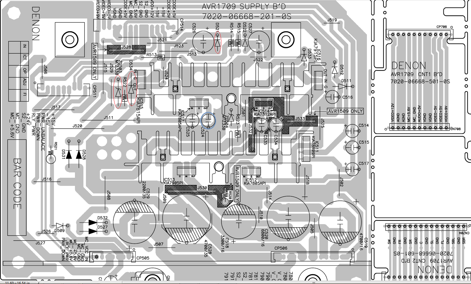

von Berni M. (Firma: Mo) (grauguss)
ja, das stimmt^^
Beim neuen Bild hab ich das getauschte rot markiert.
Ja an der Konfiguration der Boxen und auch sonst hab ich nichts
geändert. Das System lief 3 Jahre sehr gut.

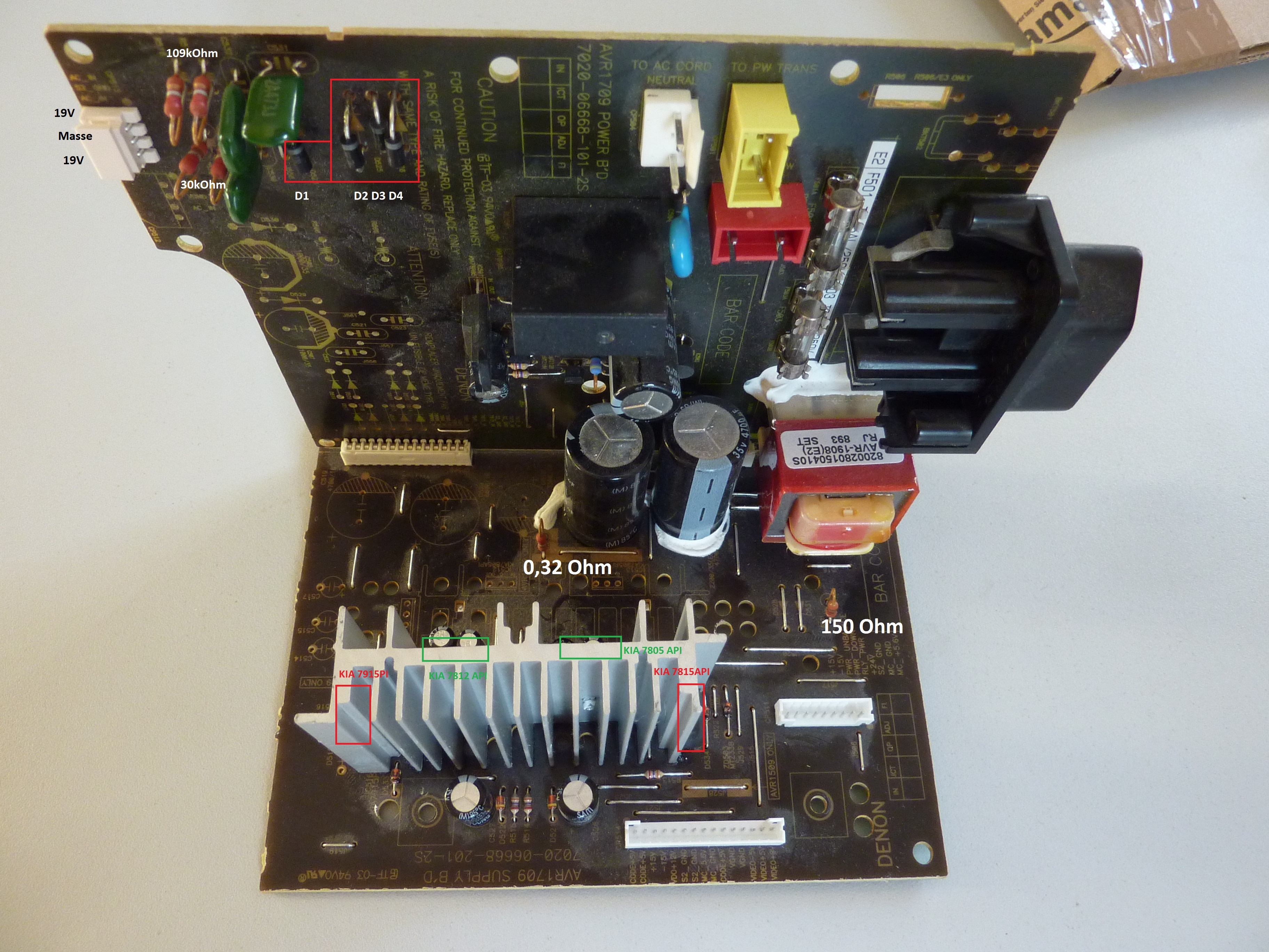

beim Eingang vom 7915 hab ich nur 1V anliegen und beim 7815 0V sollten
min 15V sein.
Ich hab gemessen dass vom Trafo 19V AC kommen. Zwischen Trafo und den
Eingängen liegt die Schaltung laut Bild.

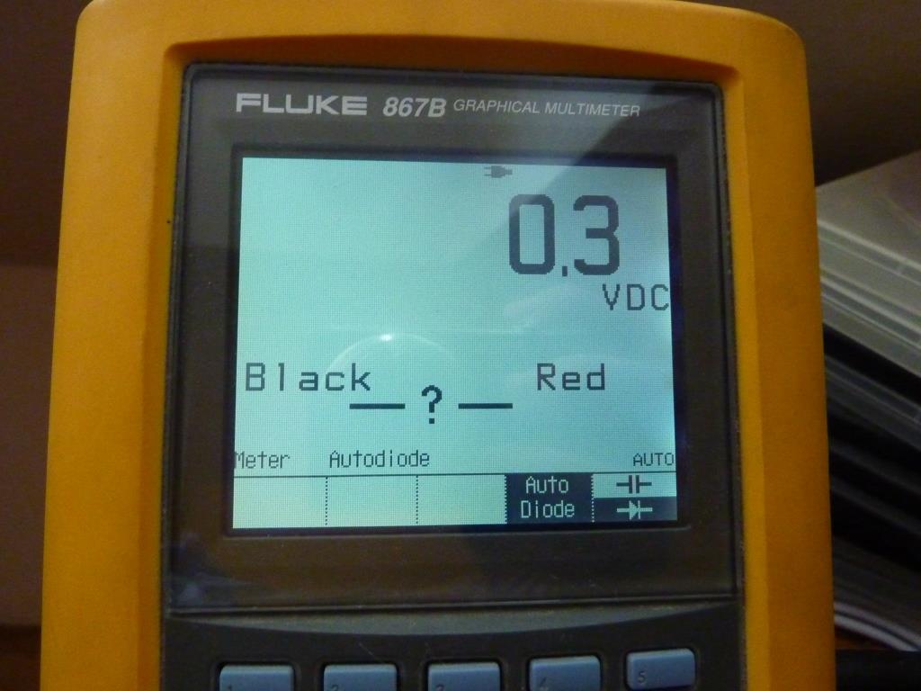

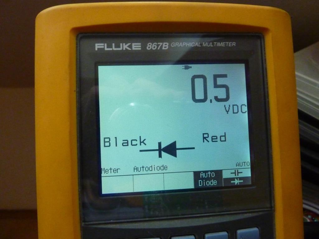

Bei Diode 2 und 4 zeigt mir mein Multimeter ein Fragezeichen(siehe
Bild). Normalerweise erkennt er Dioden.
Sind die jetzt hinüber?
Die 5 Wiederstände welche gemessen 109,30 bzw 0,32 kOhm haben, sollten
laut Farbcode rot rot blau 22MOhm haben.
Warum ist die Anode der Diode 3 mit nichts verbunden?
@Damichl weiß leider nicht welchen Wiederstand du meinst
Soll ich einfach die 5 Wiederstände und die 2 Dioden tauschen?
von Ernst O. (ernstj)
tausche mal die einbeinige Diode gegen eine zweibeinige aus. Dioden, die
das Multimeter nicht mehr als solche erkennt, gehören auch ausgetauscht.
Suche mal im Forum nach dem Stichwort "Gleichrichter" oder
"Doppelnetzteil", da kannst du lernen wie es gehen sollte.
http://www.mikrocontroller.net/attachment/21209/rectify2.gif kommt
glaube ich deiner Schaltung nahe. Der Mittelabgriff am Trafo sollte an
Masse liegen.
Hast du einen Schaltplan? Wenn nicht versuche mal zu ergründen, wie das
mit den Widerständen geschaltet ist. Und bist du dir sicher was den
Farbcode angeht: Ich sehe auf dem Bild keinen blauen Farbring. Ausserdem
wirkt grosse Hitze farbverändernd. Diese paarweise parallelgeschalteten
Widerstände sollten halbwegs gleiche Widerstandswerte haben, da ist
etwas faul. Und ich würde eher niedrige Widerstandswerte erwarten.
Versuche am besten, das Stromversorgungsmodul für sich alleine ans
laufen zu bekommen, danach erst solltest du den Rest von dem Apparat
wieder dranhängen.

Also ich bin der Meinung, die ominösen Widerstände sollten 0,22 Ohm
haben, so steht es jedenfalls im Schaltplan.
Also: austauschen, am besten auch gleich alle vier Dioden auswechseln.

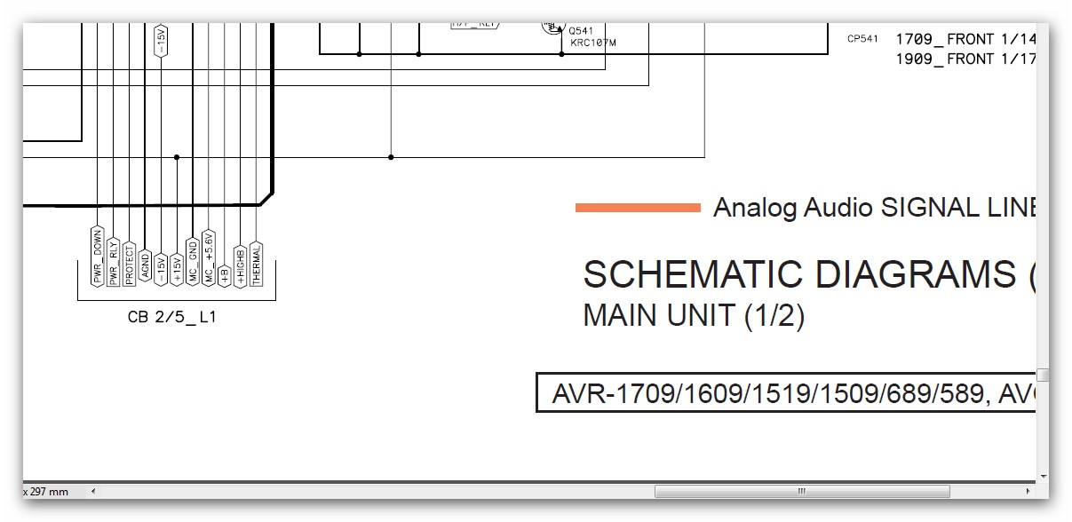

Überprüfe doch die Spannungen an der Schutzschaltung die den Fehler
auslösen, somit findest du den defekt viel schneller.
von Anton (Gast)
Prüf mal die Spannungen am Port CB 2/5_L1 und das ganze beim
eingeschalteten zustand sowie beim stand by betrieb, und Teil sie mir am
besten hier mit.
von Anton (Gast)

Die Spannungen am Port CP511
______________Standby_______ON_____
+15         |    0V     |   0,4V
-15         |    0V     |   0,93V
PWR_UNBALACE|    0V     |   1,12V
PWR_DOWN    |    0.01V  |  -0,44V
RLY_PWR     |    0V     |   4,2V
+24V        |    0V     |   0,4V
S2_GND      |    0V     |   0,4V
MC_GND      |    0V     |  -0,46V
MC_+5,6V    |    0V     |   0,4V

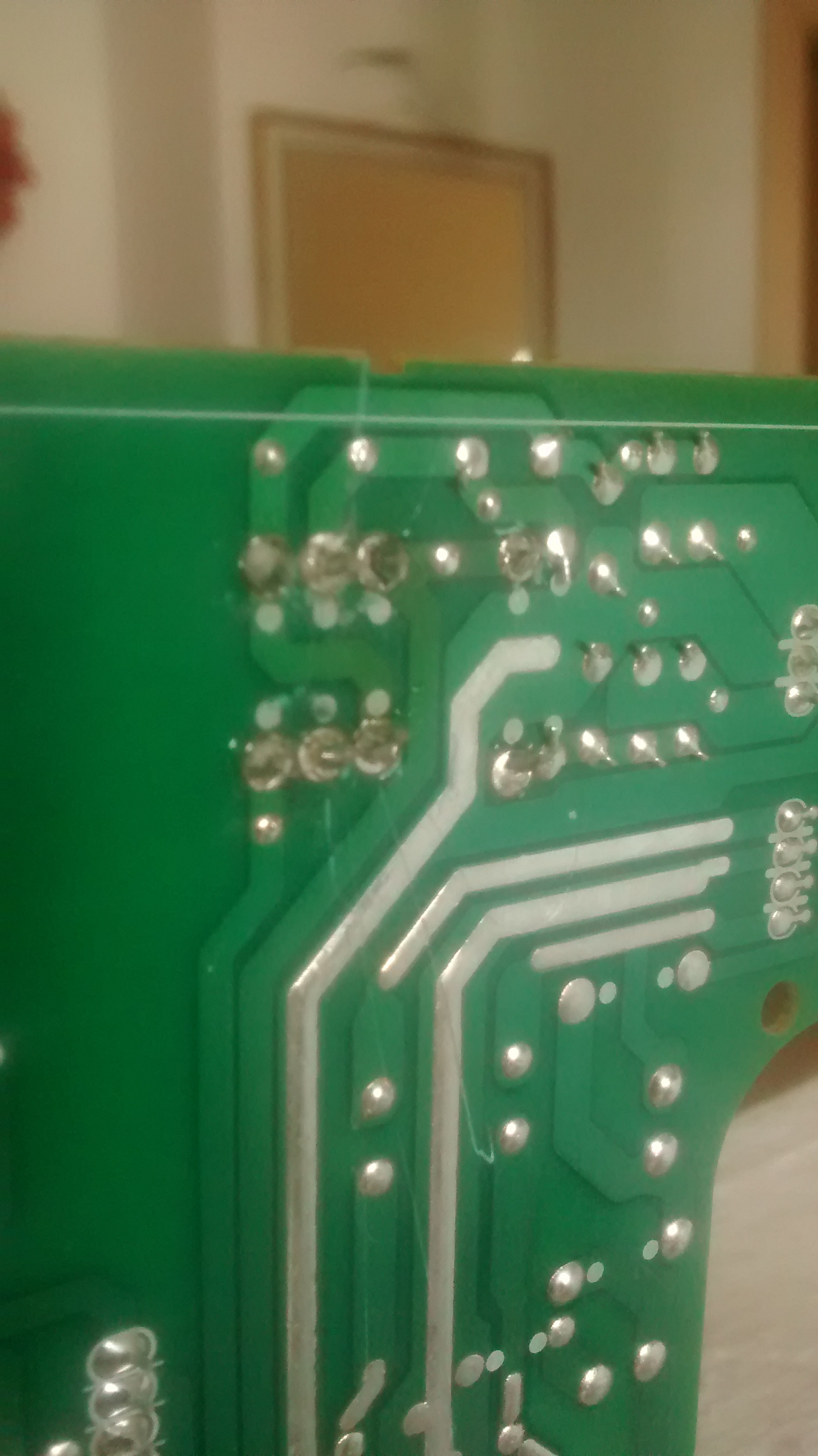

Leiterbahnen hab ich noch nicht zerstört. Meine Überlegung war, dass die
zwei Anoden vorher verbunden waren(Bild), da von der im schwarzen
Rechteck rechten Anode sonst keine Verbindung irgendwohin geht. Das
sollte ja laut Plan nicht sein. Ist das Unsinn?

> Soll ich auch noch die Anoden der D3 und D4 zusammenlöten? laut Plan
> sollen die ja verbunden sein.
Ja laut Plan sollten die Dioden verbunden sein, sonst bekommt der
Brückengleichrichter CP513 keine Spannung, sehe Link.

von Benjamin (Gast)
ok, habe den Stromlauf selbst gefunden .. ;)
