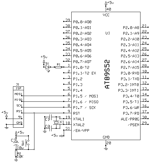

Halli Hallo,
ich habe gerade ein Problem dabei meinen AT89S52 in Betrieb zu nehmen
und ein allererstes Programm drauf zu laden.
Kennt sich jemand mit diesem µC aus und kann mir vielleicht helfen?
Folgendes habe ich bis jetzt gemacht:

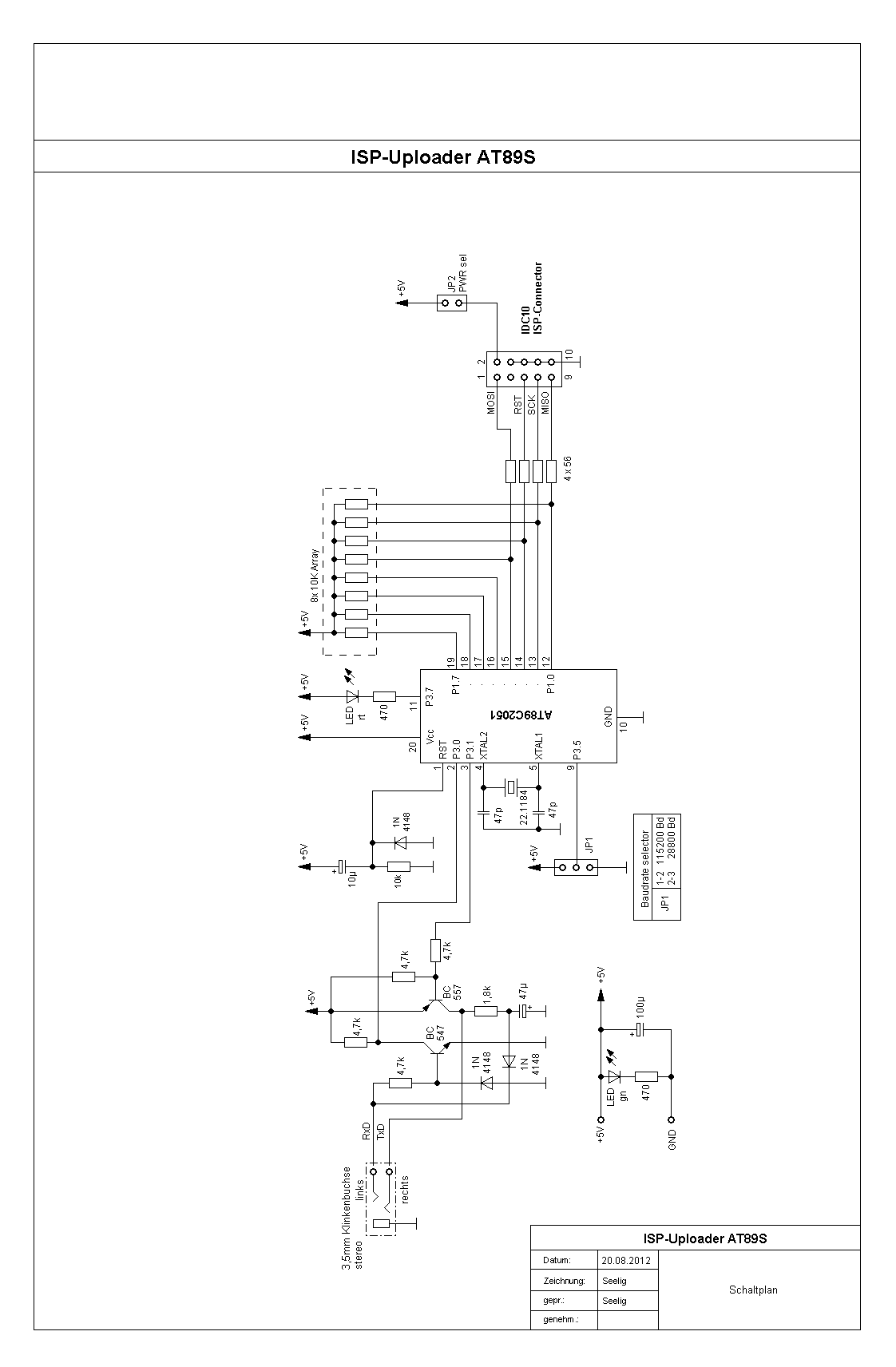

Nach dem Schaltplan, den ich hier als Bild angehängt habe, hab ich einen
12MHz Quarz, und dahinter zwei 33pF Kondensatoren an die Pins XTAL1
(Pin19) und XTAL2 (Pin18) geschaltet.
Dann hab ich an den RST (Pin9) ein Bein eines Tasters angeschlossen. Von
dem Bein des Tasters geht ein 10kOhm Widerstand an Masse und ein 10uF
Kondensator an Plus. Das andere Bein des Tasters geht ebenfalls an Plus.
Außerdem habe ich VCC(Pin 40) und EA/VPP(Pin31) mit Plus verbunden.
Von P1.0(Pin1) habe ich eine LED mit Plus verbunden, die ich in meinem
Programm anschalten will.

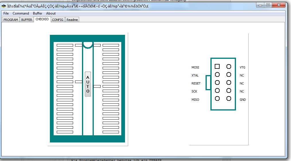

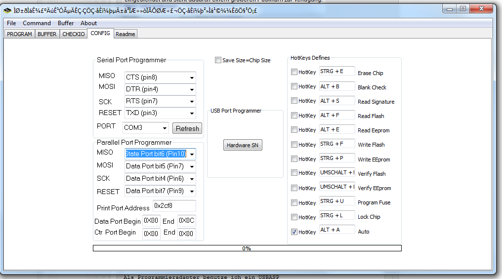

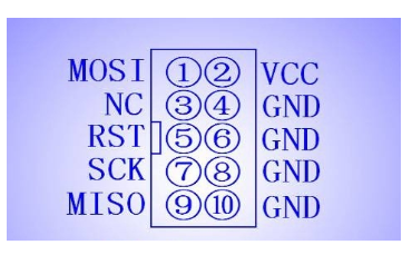

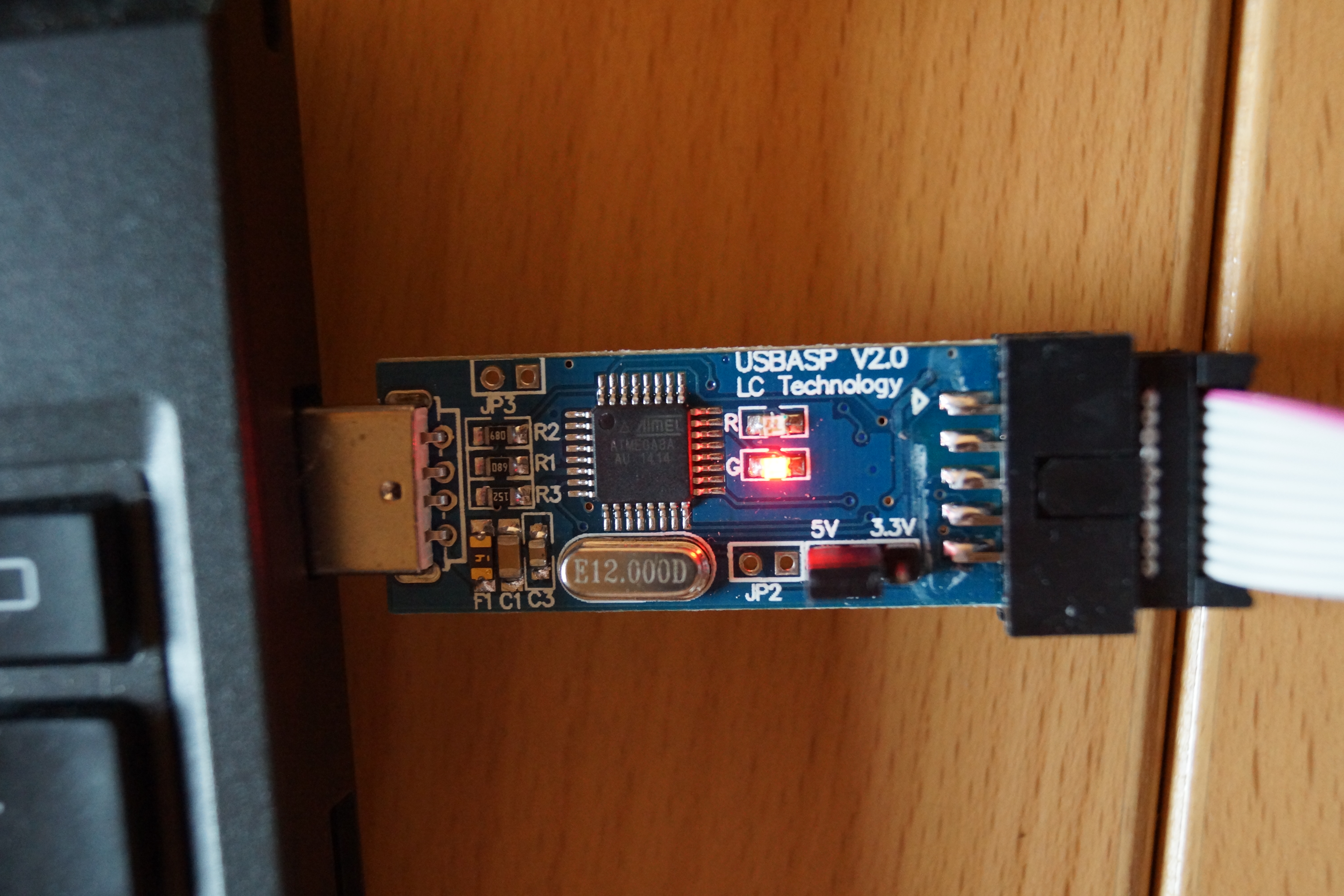

Als Programmieradapter benutze ich ein USBASP
(http://www.ebay.de/itm/231303444767?_trksid=p2059210.m2749.l2649&ssPageName=STRK%3AMEBIDX%3AIT)
Hier habe ich den Jumper JP1 auf 5V gesteckt und die nach dem

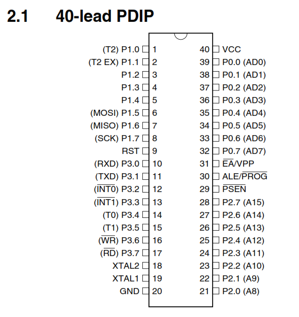

Belegungsplan, der in dem 2. Bild dargestellt ist mit den Pins auf dem
µC verbunden.
MOSI mit Pin6
RST mit Pin9
SCK mit Pin8
MISO mit Pin7
VCC mit Plus
GND mit Masse

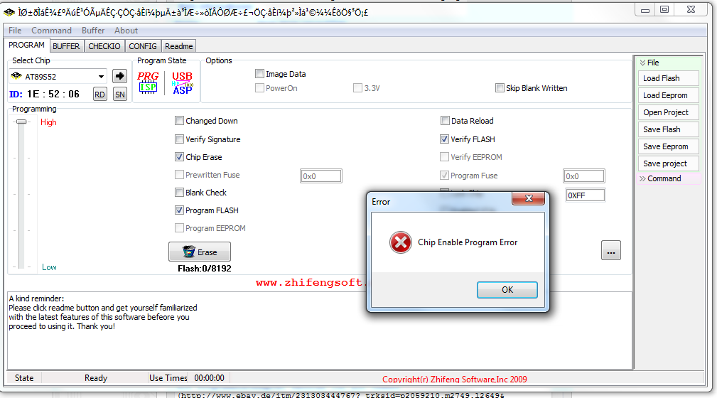

Wenn ich nun allerdings bei ProgISP als "SELECT CHIP" den AT89S52
auswähle, dann kommt beim Aufruf von "Verify Flash" die Fehlermeldung
"Chip Enable Program Error".
Ich habe Google auch schon ordentlich gequält und viele Sachen
ausprobiert, aber egal was ich mache, die Fehlermeldung bleibt.

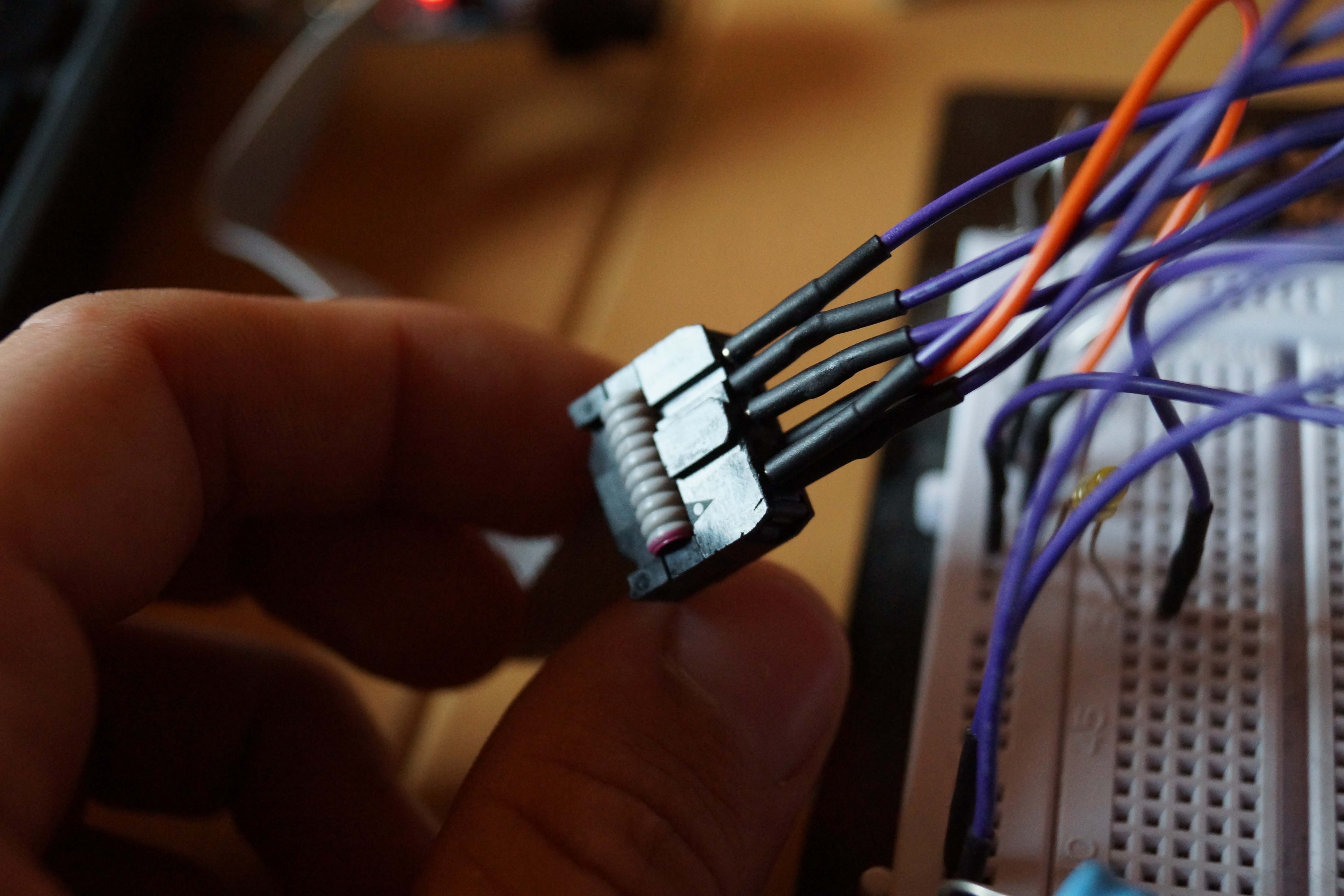

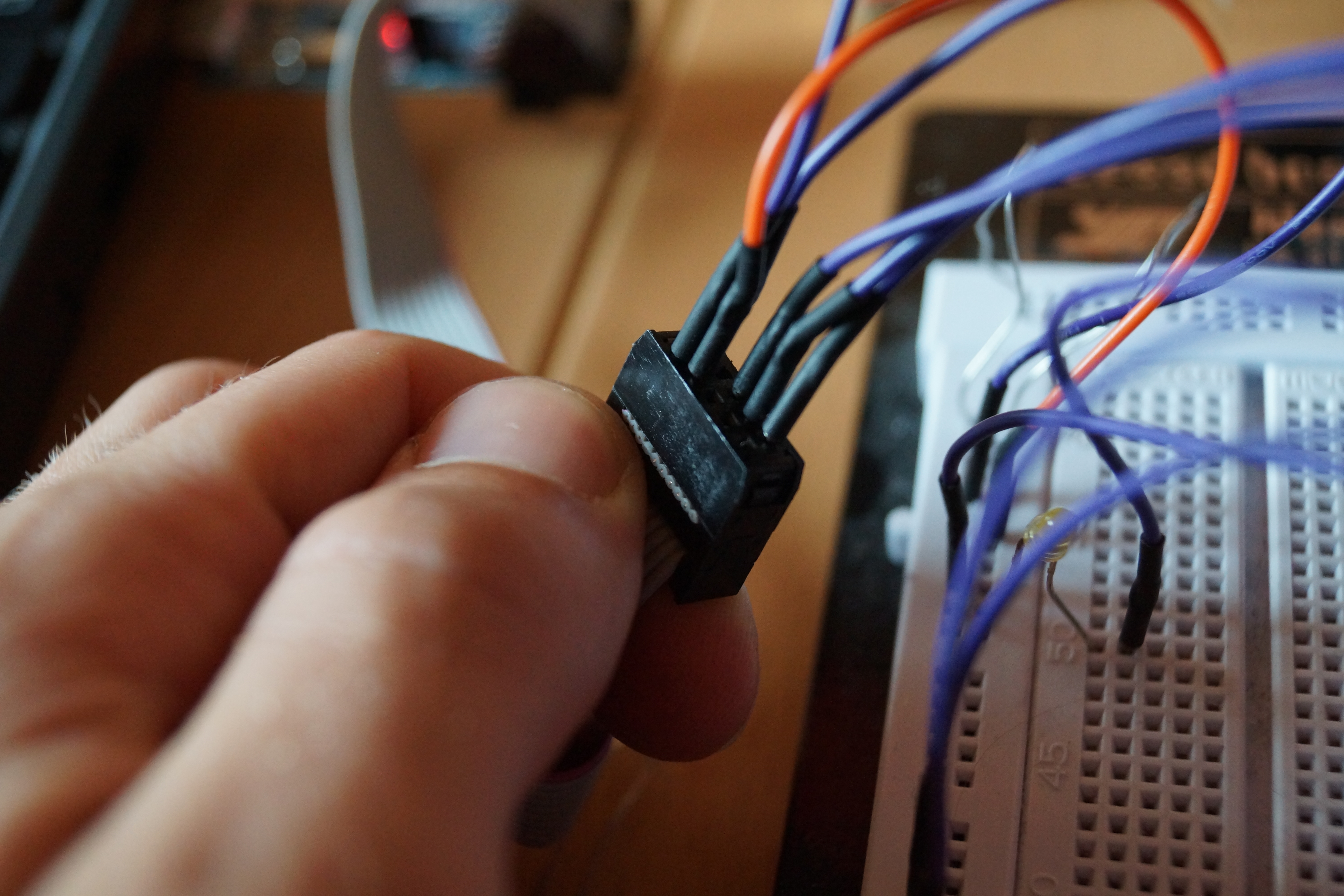

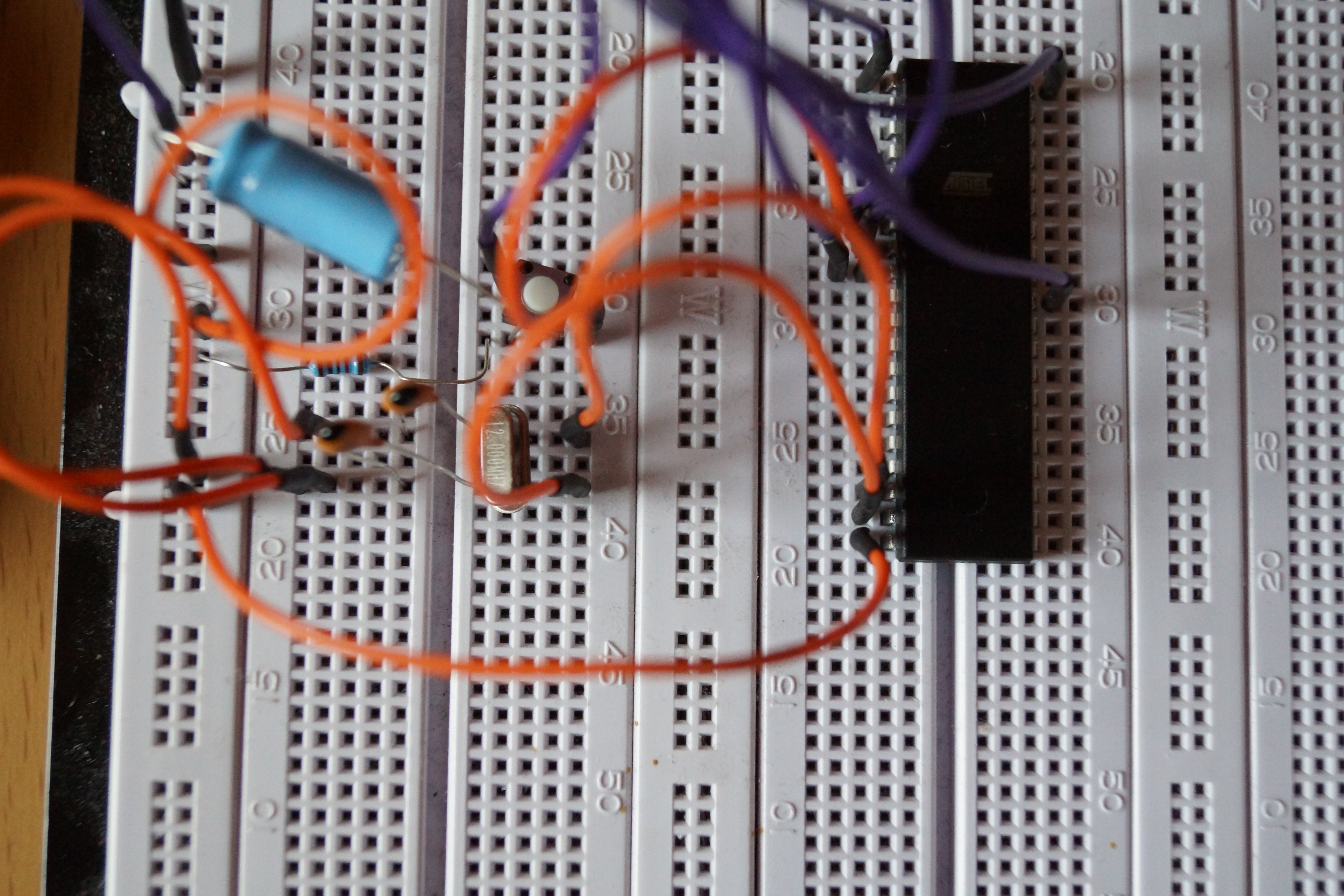

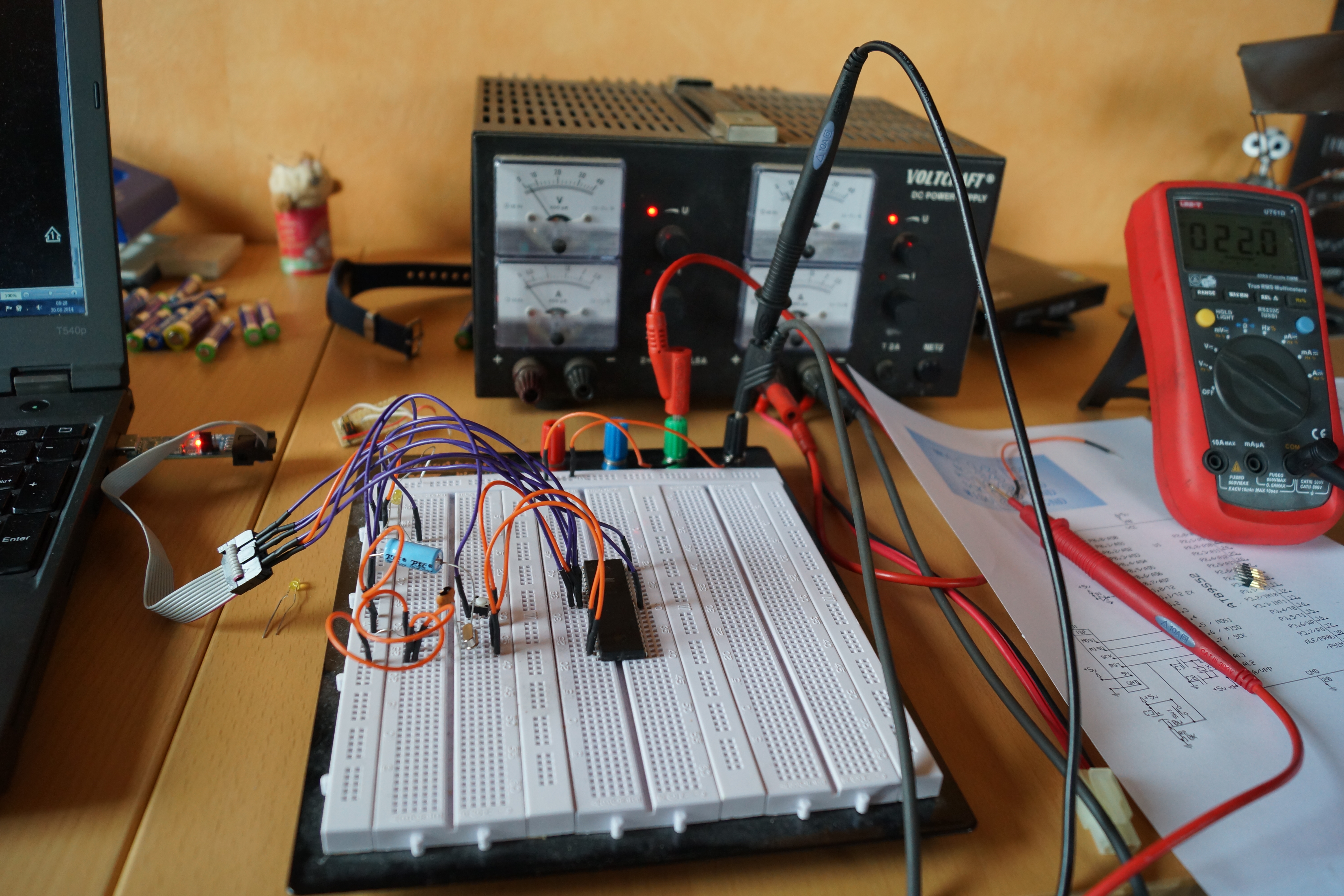

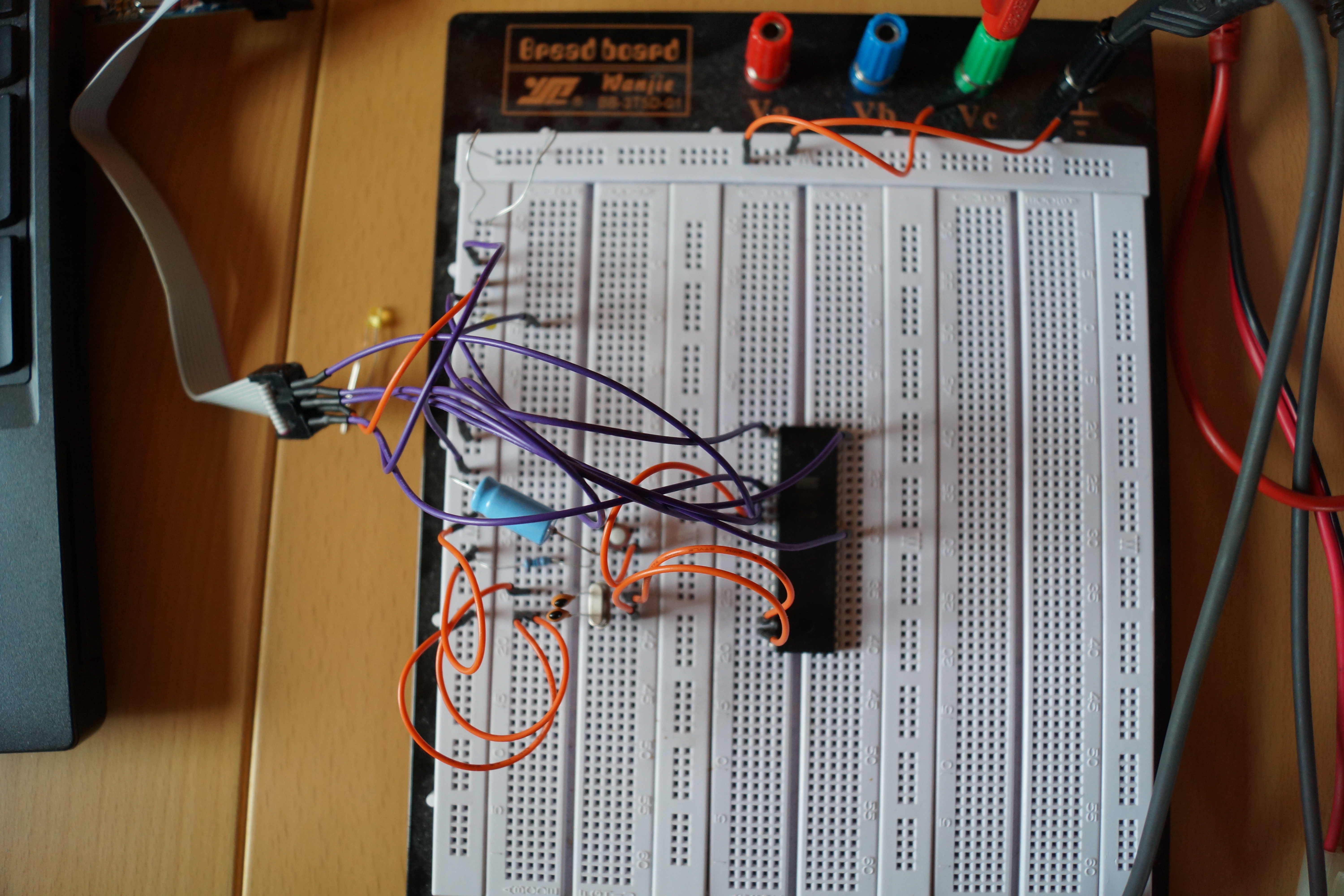

von Anon A. (anon1234)
Ich habe jetzt noch einmal Bilder gemacht und die hier hochgeladen und
alles noch einmal durchgemessen.
Mir ist mittlerweile auch aufgefallen, dass ich den µC nicht mit GND an
Masse angeschlossen hab.
Das ist also mittlerweile richtig. Der Fehler kommt aber trotzdem noch.
an VCC 5,5V
an EA/VPP 5,5V
an P1.0 5,5V
an MOSI, MISO, CLK 5,5V
an RST 1,5V
an XTAL2 4V
an XTAL1 2,4V
an GND 0V
von Georg G. (df2au)
Mach mal den 10uF Kondensator am Reset drastisch kleiner, 0.1uF als
Test.

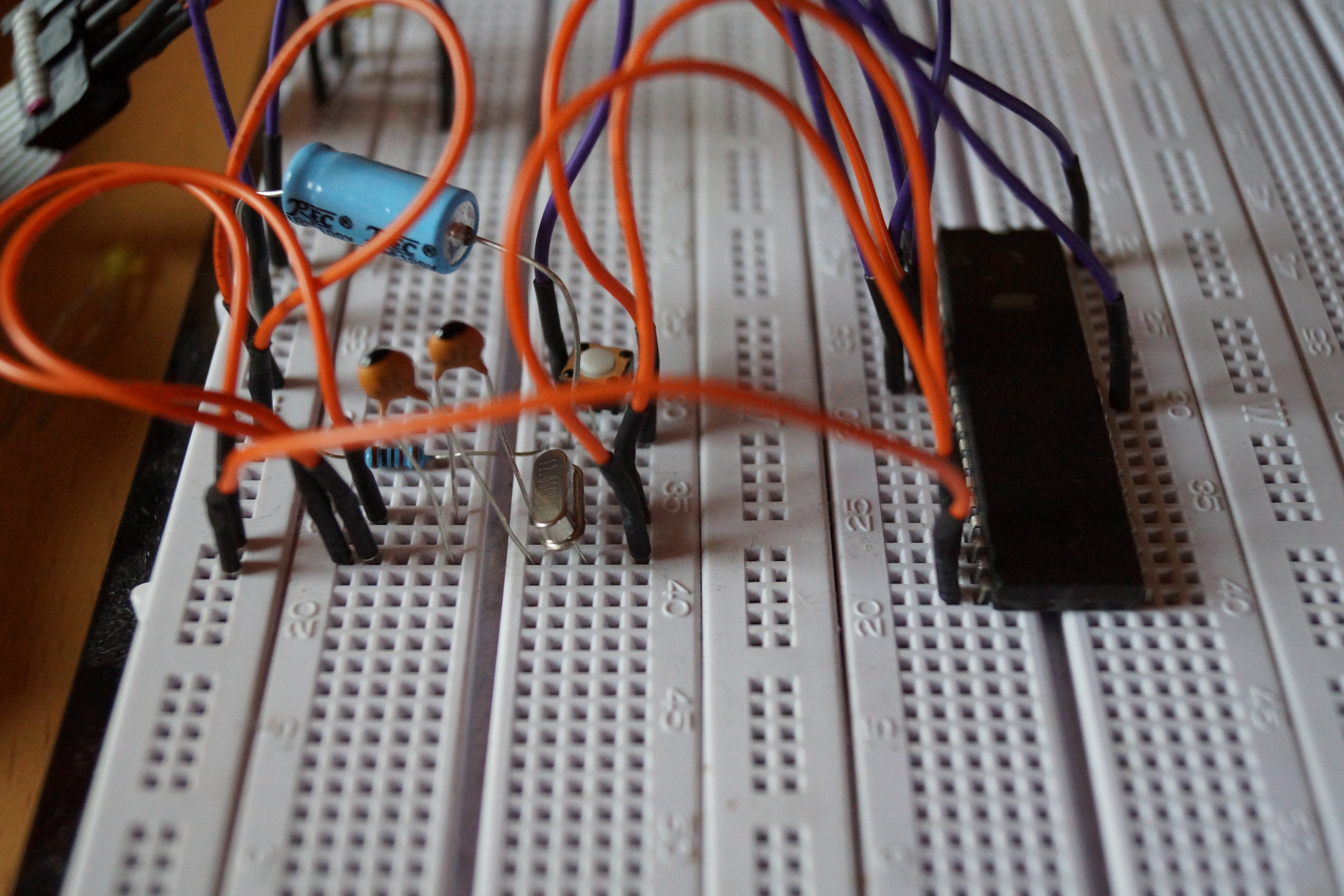

von Martin (Gast)
Ist die 5V am µC überhaupt nicht abgeblockt? Da braucht es auf jeden
Fall mit einer möglichst kleinen Schleife einen Kondensaotor zu GND.
100nF sind OK.
Außerdem kommt mir der Aufbau des Quarzes und der Kondensatoren sehr
großräumig vor. Das baut man eigentlich so klein wie möglich. Würde mich
nicht wundern wenn der Oszillator nicht schwingt. Kannst Du das
überprüfen?
Warum 5.5V und nicht 5?

von DingsDa (Gast)
Das Problem ist der 10k Widerstand in der Reset-Schaltung.
So lange der Spannungspegel nicht unter 2.2 V sinkt, wird der Controller
nicht starten bzw. programmiert werden können.
Tausch den 10k gegen 1k aus!
Normaler Weise brauchst Du den Widerstand nicht, da intern schon einer
vorhanden ist.
Hallo nochmal..
ich habe gestern nochmal alles zusammen mit meinem Vater (der Elektriker
ist) kontrolliert und habe dann letztlich auch ziemlich genau die
gleichen Spannungen gemessen wie TomA. Die Reset-Schaltung müsste von
daher eigentlich richtig sein.
Allerdings ist es trotzdem nur immer mal wieder möglich, den µC mit dem
Programm zu erkennen. Die meiste Zeit klappt es auf jeden Fall nicht.
:D
ich glaube wir reden aneinander vorbei, meinen aber das gleiche.
Der Widerstand zieht den RST-Pin normalerweise auf Masse(LOW),
Der Kondensator "überbrückt" den Taster, denn beide gehen direkt vom RST
des µC zu Plus.
Wird jetzt der Taster gedrückt gibt es einen "positiven Impuls" wie du
gesagt hast. (Also ein HIGH auf dem RST-Pin) und er Reset wird
ausgelöst.
Ist das so jetzt richtig? Falls ja dann funktioniert meine
Reset-Schaltung
TomA schrieb:
> mit deinem Reset ist alles in Ordnung
Jein... das aktive ALE zeigt, dass Reset freigegeben wird. Das
Programmieren funktioniert aber nur, wenn Reset aktiv ist. Da muss das
Programmiergerät weit genug und schnell genug ziehen können - deshalb
auch mein Vorschlag, den Kondensator zu verkleinern. Damit ging es
wenigstens sporadisch.

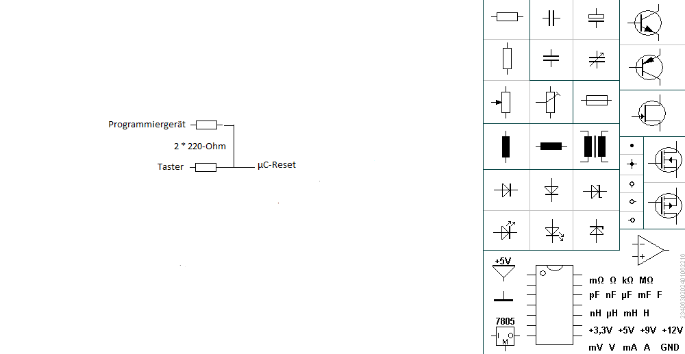

von TomA (Gast)
@Georg:
Da gebe ich dir Recht. Ich hatte diesbezüglich auch schon Probleme (vor
allem mit ISP) und führe bei meinen Schaltungen die unterschiedlichen
Reset-Signale über 220-Ohm Widerstände zusammen, wie im Anhang gezeigt.
@Anon:
Deine Schaltung ist ja nur gesteckt, da kannst du das schnell und
einfach ausprobieren. Bei der Gelegenheit kannst du auch gleich zwischen
Reset-Kondensator und Taster einen kleinen Widerstand (ca. 100-Ohm),
damit der Kondensator nicht über Kurzschluß entladen wird, einfügen. Das
ist nicht sehr wichtig, aber der Kondensator dankt es mit längerer
Lebensdauer.
Gruß. Tom
Michael_ schrieb:
> Aber der Programmer muß den Taster simulieren.
> Beim programmieren muß der Programmer Reset machen, mit einem H-Impuls.
> Wenn er schwach ist, hilft wie oben genannt, den C verkleinern.
> Teste doch mal beim programmieren, ob da ein positiver Impuls ankommt.

Georg G. schrieb:
> Da muss das
Den Kondensator habe ich ja mittlerweile von 10uF auf 100nF verkleinert.
Ist der Wert okay?
Was genau meinst du mit "weit genug und schnell genug ziehen können"?
Dass das Programmiergerät die Spannung auf ein eindeutiges HIGH
zieht(weit genug)? Und dies zeitlich schnell genug geht?
Alles klar, das probiere ich dann später mal aus. Was hat das
elektronisch gesehen für einen Effekt? 220Ohm sind ja nicht gerade viel

Soo ich bin gerade im örtlichen Hackerspace und probiere hier mein
Glück. Wir haben jetzt mal testweise die komplette Reset-Schaltung
abgeklemmt.
Außerdem haben wir gemerkt, dass meine Pin-Belegung dich ich für den
USBASP angenommen hab nicht stimmte. Die Pins 4 und 6 sind dort nämlich
nicht immer GND, sondern je nachdem auch gelegentlich auch mal noch
zusätzlich noch RxD oder TxD. Die Pins 8 und 10 sollen allerdings immer
GND sein.
Seit dem wir Masse auf Pin 10 haben, gibt es auch kein merkwürdiges
Verhalten mehr, dass der µC nur ab und zu erreichbar ist. Es ist jetzt
immer möglich den µC zu programmieren. Allerdings glaube ich nicht, dass
der µC wirklich programmiert wird. Denn selbst trotz meinem Programm :
$include(reg515c.inc)
main:
  setb p1.0
  clr p1.1
  setb p1.2
  clr p1.3
  jmp main
end
sind alle Pins auf HIGH.
Außerdem schlägt das Verify Flash jedes mal fehl.
Wenn ich Read Flash aufrufe sieht man halt auch, dass mein Programm
nicht auf dem Flash angekommen ist.
Außerdem gibt es anscheinend einen Fehler beim lesen der Signatur des
Controllers. Denn hier liest das Programm immer FF:FF:FF statt 1E:52:06.
Ansonsten läuft der Controller jetzt. ALE hat seine 2MHz.
Er lässt sich bloß anscheinend nicht programmieren

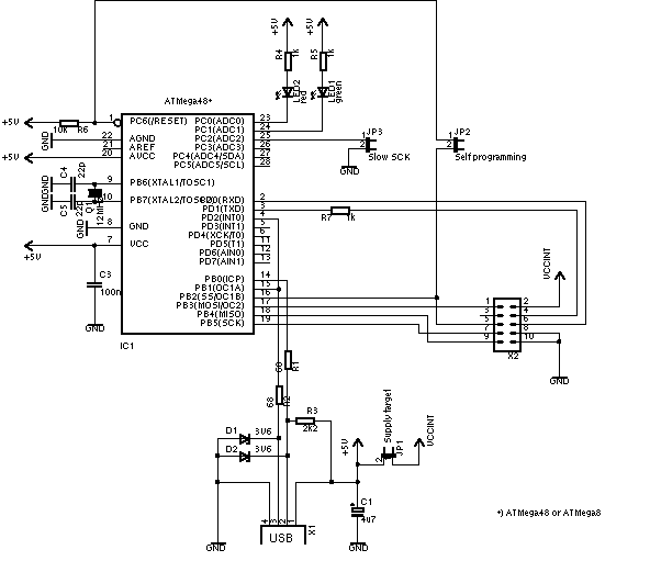

von Michael_ (Gast)
Eigentlich hab ich sowas auch noch vor und habe mir vor einiger Zeit
auch so einen Programmer für wenig Geld aus China kommen lassen.
Vor allem, weil er die 51 programmieren kann.
Leider ist da keine Beschreibung dabei. Für AVR kann ich ihn mit der
Soft Khazama und Extreme Burner betreiben.
Nun hab ich mir den mal angeschaut und festgestellt, das das RST über
100 Ohm zu einem Jumper J2 führt. Was hat es damit auf sich?
Auf deinem Programmer könnte das der J3 sein. Guck da mal, ob der zum
RST führt.
Vielleicht muß man den setzen, damit das RST umgekehrt wie bei den AVR
ist?
Hast du eine Beschreibung dazu?
Wo hast du einen Schaltplan gefunden, der an JMP einen 100Ohm Widerstand
hat?
Die Version die ich habe hat den
 JMP1 : um zwischen 3,3V und 5V Betriebsspannung wechseln zu können
 JMP2 : wird gebrückt, während der Programmer selbst mit einer neuen
Firmware geflasht wird. (Dieser JMP ist bei vielen China-Platinen nicht
bestückt)
 JMP3 : wird gebrückt um den Programmer auf seine langsamste
Programmiergeschwindigkeit zu setzen. (Auch dieser JMP ist bei vielen
China-Platinen nicht bestückt)
Hier jetzt noch einmal der momentane Stand der Dinge :
Ich war gestern im Hackerspace (so einem Elektronikverein) bei mir in
der Stadt und hab mit drei anderen Leuten 5 Stunden lang versucht, den
µC zum laufen zu bringen. Folgendes haben wir gemacht:
1. Die Resetschaltung haben wir komplett entfernt. Der Reset geht daher
jetzt direkt mit einem Pull-Down-Widerstand an Masse. Außerdem steckt
der Reset-Pin des Programmers direkt auf dem RST-Pin des µC. Das setzen
des Resets übernimmt also komplett der Programmer.
    > Hier konnten wir auch mit dem Multimeter messen, dass der
Programmer
      beim lesen (sehr lange) und beim schreiben (ganz kurz) den RST-Pin
      auf HIGH zieht. Die "Reset-Schaltung" sollte somit, vorrausgesetzt
      das Timing des Resets stimmt, richtig sein
2. Masse am ISP-Programmer von Pin 4 auf Pin 10 umgesteckt, da manche
USBasps auf Pin4 noch Rxd oder Txd haben.
    > Seit der Änderung war der Controller fast immer "erreichbar".
      Vorher konnte ich ihn ca. in 1 einem von 10 Fällen programmieren.
      Danach in 9 von 10 Fällen. Ansonsten kam ein Chip-Enable-Programm-
      Error.
    > Hier wurde allerdings schnell klar, dass es beim programmieren
zwar
      keine Fehlermeldung mehr gab, im Flash des µC aber auch keine
      Änderung war. Das Programm kam also warum auch immer nicht an.
3. Währendessen haben wir immer wieder kontrolliert, ob an VCC und GND
des µC die 5V ankommen und ob 2MHz an ALE anliegen. Beides war immer der
Fall.
4. Zwischendurch haben wir es nur mit der Spannung des Netzteils
versucht und das Plus vom Programmer komplett abgesteckt.
     > Keine Änderung
5. wir haben den Quarz und die Kondensatoren komplett abgeklemmt.
     > Kein Erfolg. Jetzt hatten wir nicht mal mehr einen laufenden µC,
da
       dieser wsl keine interne Oszillatorschaltung hat. Also kam der
       Quarz wieder ran.
6. Wir haben die Firmware des Programmers auf folgende geändert, da
diese extra für 8051er sein soll:
http://www.circuitvalley.com/2011/06/usb-8051-avr-microcontroller-programmer.html
    > Danach war es möglich mit Erase Chip, den kompletten Flash des µC
      auf FFFFFFFFFFFF... zu schreiben. Das Programmiernen mit meinem
      Programm als hex-File :
main:
  clr p1.0
  setb p1.1
  clr p1.2
  setb p1.3
  jmp main
end
      führte zwar nicht mehr zu einem Fehler. Im Flash änderte sich
jedoch
      auch nichts. Wir haben nach jeden Write Flash, wieder mit Read
Flash
      gemacht und der Inhalt blieb bei den gelöschten FFFFFFFFF...
Irgendwann später kamen dann wieder, ohne dass wir irgendeine Änderung
vorgenommen hatten Chip-Enable-Programm-Errors.
Nach dem wir des öfteren die Spannung wieder abgezogen haben, den
Programmer wieder neu eingesteckt haben und manuell ein paar Resets
gemacht haben. Hat es dann ein zwei mal funktioniert den µC TATSÄCHLICH
zu programmieren. Wie im oben angegebenen Programm konnten wir an
 p1.0 ein LOW
 p1.1 ein HIGH
 p1.2 ein LOW
 p1.3 ein HIGH messen
Danach kamen dann beim erneuten programmieren zwar keine Fehlermeldungen
mehr. Der Flash änderte sich aber auch nicht mehr.
7. Aus lauter Verzweiflung haben wir dann den µC gegen einen definitiv
noch nagelneuen ausgetauscht.
     > Nach 10 Minuten Chip-Enable-Programm-Errors gelang es uns den µC
zu
       erst ohne Fehler, aber auch ohne "Effekt" auf den Inhalt zu
       programmieren. Kurz darauf ließ er sich zwei mal mit
verschiedenen
       Programmen programmieren und das Programm kam auch tatsächlich im
       Flash an. Kurz danach kamen wieder Errors und nichts
funktionierte
       mehr.
8. Wir haben VCC und GND am µC mit einem Entstörungskondensator
verbunden, das Netzteil weggestellt (wegen evtl. Störungen) und die
Schaltung nur noch mit der Spannung des Programmers betrieben.
     > Es gab keine Änderungen und weiter Errors.
9. Feierabend für gestern -.-
Hat noch irgendjemand eine Idee??
> RST führt.
> ist?
Guck dir mal das hier an:
bzw.
http://www.8051projects.info/resources/usb-8051-avr-programmer.23/

Habe mir mal das Datasheet des AT89S52 heruntergeladen und dort unter
Punkt
4.10  EA/VPP folgendes gesehen:
"This pin also receives the 12-volt programming enable voltage (VPP)
during Flash programming"
Würde daher darauf tippen, das er an den Pin 12V "Programierspannung"
benötigt, wir hatten aber nur die 5V angelegt, eventuell hat er deshalb
nur gelegentlich das Programm angenommen, die Fehlermeldung "Chip enable
programming error" welche wir bekamen könnte eventuell dazu passen.
Gruß Marco (lange5766)

Hi Marco, witzig, dass du meinen Thread gefunden hast und cool, dass du
dir noch mal Gedanken gemacht hast deswegen. Das mit den 12V hatten wir
gestern auch kurz überlegt und dann im Datenblatt gefunden, dass es nur
zum parallelen Programmieren gehörte. Aber da warst du glaube ich gerade
beschäftigt.
Ich denke diese Woche schaffe ich es wsl nicht wieder in den Hackerspace
zu kommen, weil wir zuhause gerade am Umbauen sind. Aber danach mal
gucken ;)
TomA schrieb:
> Während der 89S8252 und 89S8253 tadellos zu
> programmieren sind, weigert sich der 89S52 beharrlich. Es sieht so aus,
> als wenn Chip und Datenblatt nicht zusammenpassen.
Hi Tom, was verwendest du dann für ein Programmiergerät für den 89S8252?
Den hatte ich zuerst überlegt zu nehmen, hab damals aber keinen
passenden Programmer gefunden.
Das mit dem Datenblatt kann natürlich sein, allerdings müssten die Pins
für den ISP und Reset generell ja eigentlich richtig sein, sonst hätte
ich es ja wsl nicht geschafft gelegentlich ein Programm zu übertragen.
Ich könnte mir allerdings vorstellen, das irgendein anderer Pin, den wir
momentan nicht bedenken auf HIGH oder LOW gezogen werden müsste und da
dieser sich undefiniert zwischen HIGH und LOW hin und her bewegt, die
Schaltung gelegentlich murks macht.

von TomA (Gast)
Hallo Anon Anon.
Ich benutze ein selbstgebautes Programmiergerät. Die Firmware ist eine
modifizierte V-USB, die Software für den PC habe ich selbst geschrieben.
Dadurch kann ich überprüfen, was bei der Kommunikation zwischen dem µC
und dem PC so abläuft.
Zur Kontrolle kann ich den µC aus der Schaltung nehmen und in einem
Parallel-Programmer bearbeiten. Ich sehe daß das löschen des µC
funktioniert. Aber weder programmieren, noch auslesen geht über SPI.
Egal was ich mache, beim initialisieren kommt ständig der falsche
Rückgabecode (0x53 statt 0x69). Habe schon bei ATMEL nachgesehen, ob
sich an der Programmierung des Chips etwas geändert hat. Habe allerdings
nichts gefunden.
Meine Tests decken sich mit deinen Beobachtungen. Wenn der Kinamann, der
deinen Programmer gemacht hat nur prüft, ob der Chip nicht 0xFF
zurückgibt, dann ist der µC trotz falschem Rückgabecode für ihn
ansprechbar. Und wenn er die geschriebenen Daten nicht zurückließt und
vergleicht, dann glaubt er auch den Chip beschrieben zu haben. :(
Nachdem ich den Chip initialisiere, bekomme ich den falschen Code zurück
und schon das schreiben/lesen der ersten Flashzelle scheitert. Habe noch
keine Ahnung woran es liegt.
Gruß. Tom

Den USBasp konnte ich immer nur schwierig zur Zusammenarbeit mit den
89S52 bewegen und ich hatte mir einen eigenen Flasher gebaut gehabt (der
"leider" zu nichts ausser zu mir selbst kompatibel ist).
Peter Danneger hatte mir bzgl. des Verhaltens etwas geschrieben gehabt
und zwar der Bedämpfung der Signale auf MISO-MOSI-CLK und deren
übersprechen. Im ersten Anlauf hatte ich Darlingtontreiber zwischen die
Leitungen geschaltet gehabt (mit denen mein eigener Flasher funktioniert
hatte) und mußte mich (gerechterweise) belehren lassen, dass die
Transistoren die Leitungen so bedämpfen dass es funktioniert, es aber
einfache Reihenwiderstände in den Signalleitungen auch getan hätten.

Schaltplan der Version 3 (solltest du einen eigenen AT89S52 Flasher
bauen wollen)... gibts im Anhang,
Hallo nochmal,
vielen Dank für eure Tipps, denn jetzt funktioniert es.
Der Schlüssel zum Erfolg war tatsächlich die 56 Ohm Widerstände, die ich
in Reihe zwischen jedes Kabel des Programmers und dem Pin des µC
geschaltet habe. Übersprechen scheint hier also tatsächlich das Problem
gewesen zu sein.
Was ich gerade noch mal erwähnen wollte.
Mein µC ist nun zwar erreichbar und auch programmierbar, allerdings gibt
es gelegentlich Übertragungsfehler beim Programm.
In diesem Fall waren dann meist nur einzelne Bytes falsch übertragen
worden und es half folgendes:
1. "Erase Chip" aufrufen
2. Danach stürzt der µC dann meist ab und es gibt erneut den
"Chip-Enable-Programm-Error"
3. Um das zu beheben, Versorgungsspannung (Netzteil und Programmer)
entfernen und wieder reinstecken
4. Manuell einen Reset auslösen (RST-Pin des µC per Kabel mit Plus
verbinden)
5. Nochmal programmieren
Mit diesem Zustand bin ich zwar absolut zufrieden, allerdings frage ich
mich trotzdem warum es gelegentlich zu Übertragungsfehlern kommt. Liegt
das evlt. an meinen 47 Ohm Widerständen (statt den 56 Ohm)?

von Ralph S. (jjflash)
So, hab ich mir die Mühe gemacht, die Dokumentation "etwas" zu
überarbeiten (an die Version 3).
Findest du hier im Anhang... ebenso wie die Windowsprogramme die den
Flasher steuern.
Einen 89C2051 habe ich auch geflasht, wenn du mir per PN deine Adresse
hinterlässt, schick ich dir einen bereits geflashten Controller mit dem
du einen 89S52 - Flasher aufbauen kannst !
Gruß,
Ralph
Die PDF wurde nicht hochgeladen ...
deshalb noch mal !
