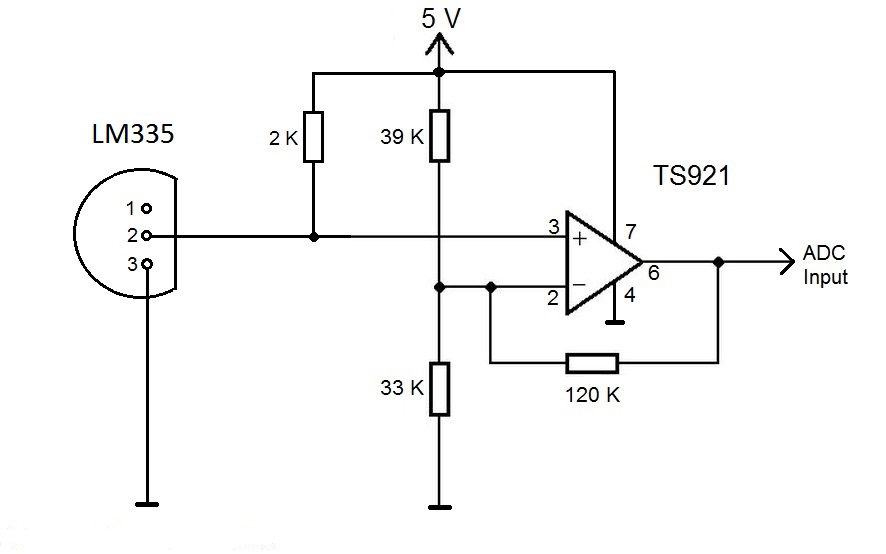

Ein analoger LM335 Temperaturfühler (10mV/K) und ein 5V OPV TS921 aus
der Bastelkiste arbeiten in dieser Schaltung eines OPV mit Offset (siehe
http://www.mikrocontroller.net/articles/Operationsverst%C3%A4rker-Grundschaltungen#Nichtinvertierender_Verst.C3.A4rker_mit_Offset)
zusammen, um einen bestimmten Temperaturbereich für einen
angeschlossenen MC mit 10Bit ADU und 5V Referenz besser als
die üblichen 5mV=0,5K aufzulösen. Berechnet ist der OPV für die
Temperaturspanne von grob -8 bis +15° (Einsatz im Kühlschrank), was am
Ausgang ca. 2,7-4,9V und damit nun etwa Faktor 10 bessere Auflösung
=0,05K ergibt. Um eine Neukalibrierung wird man allerdings
bei dieser Billiglösung in den meisten Fällen nicht herum  kommen.
Wenn nicht gerade ein MC-Input dran angeschlossen soll bietet der TS921
für andere Einsatzfälle durchaus ein paar Dutzend mA am Ausgang mehr.
Demnächst gibts zum Einlesen noch etwas Assemblercode für SimplyAVR ;-)
Moby

Die Schaltung ist ja mehr von der Genaugkeit der 5V Versorgungsspannung
abhängig als von der realen Temperatur.
von Moby A. (moby-project) Benutzerseite
> Versorgungsspannung
Die Abhängigkeit gibt es, sie spielt aber bei geregelten 5V hier keine
wesentliche Rolle. Eine Präzisionsschaltung ist diese einfache Lösung
ohnehin nicht. Es geht vor allem darum, den Eingangsspannungsbereich des
AD-Wandlers besser auszunutzen. Nach Temperaturkalibrierung sind die
gemessenen Werte absolut stabil und nachvollziehbar.

LM335 +10mV/°K
uA7805  –1.1mV/°C
hhhmmmm, wie groß ist der Fehler nur?

10% schrieb:
> wesentliche Rolle.
> LM335 +10mV/°K
> uA7805  –1.1mV/°C
Die ca. 23K Temperaturdifferenz ergeben etwa 2200mV Spannungsdifferenz,
macht 95mV pro Kelvin/°C. Da spielen Deine 1,1mV eben  keine wesentliche
Rolle. Auf den LM335 selbst schon mal gleich gar nicht.

von Rechner (Gast)
Wie kommst du darauf?
Ich komme auf 10mV/K*23K=230mV.
Gelichzeitig ändert sich die Referenzspannung um -1.1mV/K*23K=25.3mV.

Die gehören nicht mir, sondern den geregelten 5V durch einen uA7805.
2200 mV am Ausgang.
Was die Höhe der Referenzspannung betrifft hab ich das als Praktiker
jetzt nicht ins letzte ausgerechnet. Doch Fakt ist trotzdem:
Wenn der Spannungsregler nicht mit dem Sensor beisammen ist (nicht mit
im Kühlschrank und mit etwa Zimmertemperatur wie bei mir im Einsatz),
gibt es keine  23K Streuung für ihn.
Wenn er mit dem Sensor beisammen wäre ist das auch wurscht, wenn sowieso
später auf Temperatur kalibriert wird.
Bitte meine Bemerkung im Eingangsposting beachten: Das ist keine
Präzisionsschaltung. Die Genauigkeit und Reproduzierbarkeit der
Messwerte in der Praxis nichtsdestotrotz absolut ausreichend.

von OPV (Gast)
Moby AVR schrieb im Beitrag #3793263:
> wo der interessante Messbereich erst ab
> 2,5V beginnt und der 10-bittig im besten Fall in 0,5K Schritten auflöst
Ist dir die Bedeutung der gewählten Begriffe wirklich geläufig?
Moby AVR schrieb im Beitrag #3786045:
> ca. 2,7-4,9V
Sollen gewandelt werden. Das sind 2,2V und noch nicht einmal die Hälfte
des Messbereichs von 5V.
Am invertierenden Eingang des OPV ist ein Spannungsteiler, der stark
durch den Strom im Rückkopplungszweig beeinflusst wird. Das Verhältnis
der Widerstände ist viel zu klein.
Warum nicht einen invertierenden Verstärker für den Sensor wählen und
den Spannungsteiler (fast) ohne abfließende Ströme betreiben.
Bleibt natürlich noch die starke Abhängigkeit von der
Versorgungsspannung. Da gehört eine vernünftige Referenz rein oder ein
anderes Messprinzip.
Was ist daran falsch?
> Moby AVR schrieb:
> ca. 2,7-4,9V
... und trotzdem 2,2V gegenüber nur 230mV Differenz ohne Verstärkung.
Na das Verhältnis sicher nicht, die Absolutwerte meinst Du wohl ;-). Mag
sein, funktioniert aber nach Kalibrierung genauso.
Ok. Werd mir diese Idee mal zu Gemüte führen, wenn sie denn für noch
mehr Genauigkeit / einen grösseren Messbereich sorgt.
Der Aufwand lässt sich beliebig treiben ;-) In der Praxis tuts die
Schaltung für 1 Stelle nach dem Komma.

von OPV (Gast)
Moby AVR schrieb im Beitrag #3793326:
Wenn man schon verstärkt, wird es so ausgelegt, dass möglichst der volle
Messbereich des A/D Wandlers genutzt wird.
Nein, das Spannungsverhältnis ändert sich durch den Strom im 120k
Widerstand. Er belastet den Spannungsteiler.
Bei einem Verstärker wird (je)der Fehler mit verstärkt.
Danke für den sachlichen Beitrag.
Wie das bei einem Sensor ab 2,5V Ausgang und einem 5V OPV genauso simpel
geschehen soll bleibt mir schleierhaft.
