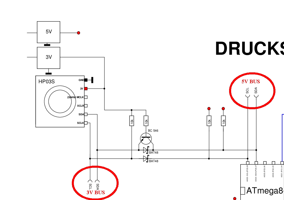

Geschätztes Forum,
ein 3,3V Slave (z.B.HP03S) soll an einem 5V I2C-BUS betrieben werden.
Könnte man diese Schaltung verwenden, welche Nachteile hat sie?
Die SCL -Leitung wird theoretisch nur vom MASTER (µC) angesteuert,
somit würde ja eine einfache Diode ausreichen, um SCL gegen GND zu
ziehen.
Nur bei der SDA -Leitung wird's interessant, denn der Slave muss dies
Leitung auch gegen GND ziehen können.
Ein einfacher Transistor (in Basisschaltung) könnte dies Aufgabe
übernehmen, ein FET wäre natürlich auch möglich.
Welchen FET würdet Ihr empfehlen?
Bernhard
Gast #3786501
> ziehen.
Nein, denn es gibt das sogenannte "Clock-stretching". Der Slave kann
denn Clock eine Weile (mehrere Mikrosekunden bis ...) auf Low ziehen bis
er die Daten etc. bereit hat und so den Master bremsen.
Du musst beide Leitungen gleich behandeln!!!

#3786517
Es ist auch nicht auszuschließen, dass du einen Hammer auf deinen
Schaltkreis fallen lässt. Dann ist er auch hin. ;)
Solange du nicht explizit deine I2C-Pins auf Output und dann auf High
schaltest, wüsste ich nicht, was da schief gehen sollte.

#3786521
Ich bin ein bisschen skeptisch ob ein beliebiger Pegelwandler reicht,
schließlich hat i2c noch diesen Tri-State-Zustand der auch korrekt
abgebildet werden muss. Ich würde dann eher zu einem i2c bus repeater
raten. Ich habe mal den hier [1] verbaut, funktioniert gut.
Das mit den 3.5V ist natürlich Pech, dann geht die einfache Lösung
leider nicht. Naja.

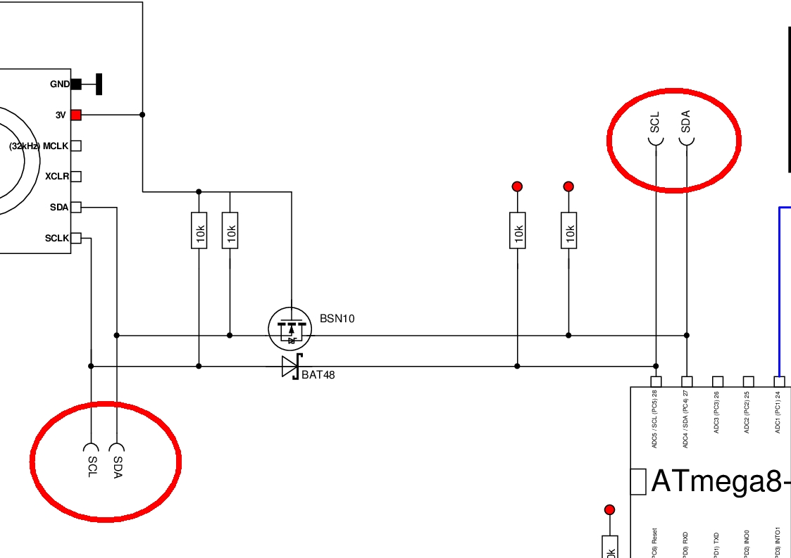

#3786523
Sven B. schrieb:
> Tri-State-Zustand
Ich zähle nur zwei:
- Transistor im IC schaltet durch: Low auf der Leitung
- Transistor sperrt (also hochohmig): Pullup zieht die Leitung auf High
Diese beiden zustände gehen Problemlos durch den Pegelwandler aus dem
MOSFET + Widerstände.
Diese Lösung wird auch in einer Appnote von NXP beschrieben:
http://www.nxp.com/documents/application_note/AN10441.pdf
