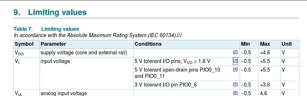

Als USB-Serial Wandler habe ich einen alten Arduino Diecimla
http://www.arduino.cc/en/uploads/Main/Arduino-Diecimila-schematic.pdf
genommen, den Prozessor rausgezogen und den Sendepegel mittels
Widerstand auf 3V runtergeteilt, damit sich der LPC nicht an den 5V
verschluckt.

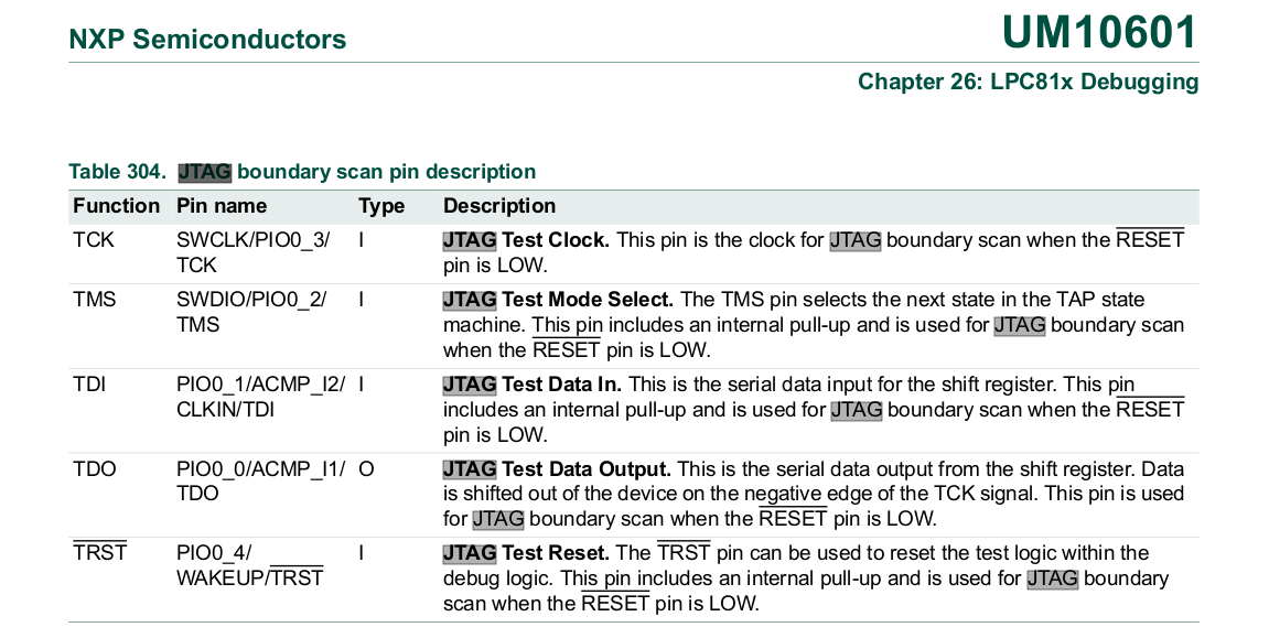

Der LPC810 hat kein JTAG, nur die abgespeckte SWD Funktion. Mit der
Änderung wurde SWD und Reset abgeschaltet, siehe User Manual UM10601 S.
131. Damit der Reset Pin aktiv ist muss also Bit6 im PINENABLE0 Register
auf 0 gesetzt werden.
Der ISP funktioniert immer, zur Not eben durch Power Off/On. Richtig
aussperren kann man sich nur wenn man die CRP3 (code read protection)
oder NO_ISP aktiviert, aber das macht man nicht aus versehen.

lesen. Ich habe nur die Tabelle oben gefunden, die ein wenig nach JTAG
aussah.
von JojoS (Gast)
Jein, das JTAG ist wohl nur für den Chip Test, S.330. Debuggen und
Flashen geht nur über SWD.

Danke für den Hinweis mit den Jein. Ich habe im Dokument LPCXpresso
LPC800 rev B.pdf die Beschreibung JTAG-Schnittstelle in Erinnerung.

Weiß jemand von euch, ob man einen 5V USB-Serial Converter direkt an den
LPC810 anschließen kann?
Im Datenblatt finde ich zur 5V Toleranz die obige Tabelle. Ich würde sie
so interpretieren, dass es kein Problem sein sollte.
Außerdem suche ich nach dem Schaltpegel für die Digitaleingänge, da
konnte ich aber noch keine Angaben finden. Ich möchte ein paar digitale
Eingänge bei einer Versorgungsspannung mit 3.3V mit einem Signal von
1.6V schalten. Die Frage ist, ob der Pegel reicht.
von Lothar (Gast)
Sicher kann man das, nur ist halt P0.0 zugleich ISP-RX und
Analog-Eingang. Wenn man also ein Programm hat, das den Analog-Eingang
nutzt, und vergisst nach dem Flashen das ISP-RX abzuziehen, könnte der
Komparator hinüber sein.
Aber warum nicht einfach einen Spannungsteiler oder eine LED davor?
