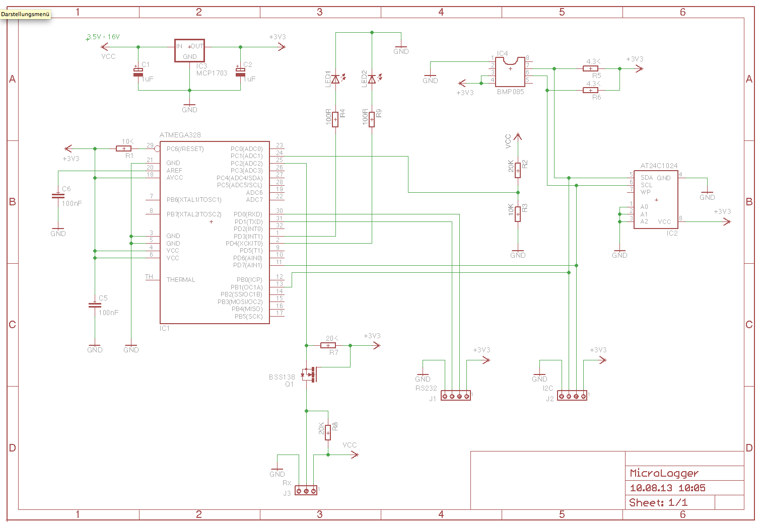

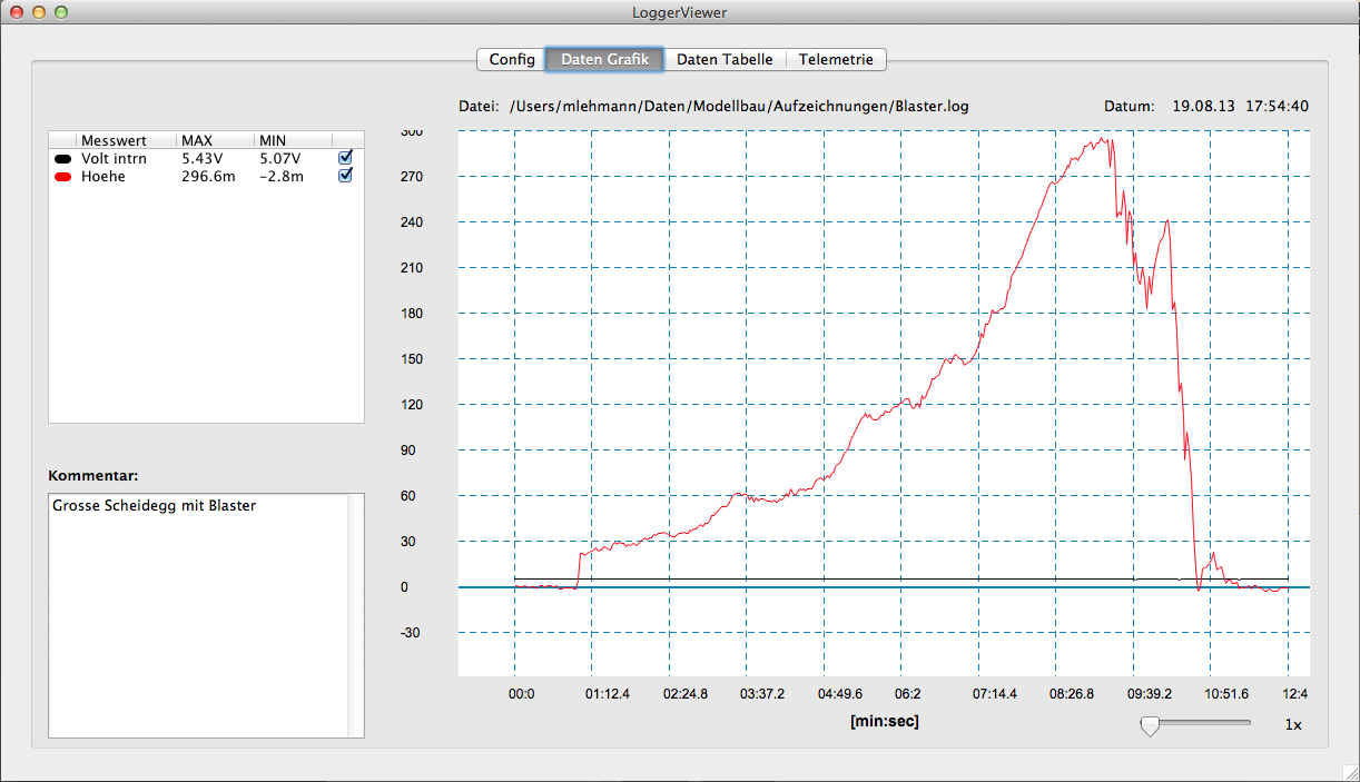

Habe so ein Logger-Projekt auch schon gemacht. Bei meinem Logger werden
die Daten in einem 24C1024 eeprom gespeichert. Man kann max 2 Eeproms
verwenden, darin haben dann 131000 messwerte platz (1Messwert = 2bytes).
Wenn du ein Jahr lang aufzeichnen möchtest, kannst du mit 50 Sensoren
maximal 7 Messungen pro Tag speichern.
Eine passende Auswertsoftware für den Computer ist natürlich auch schon
vorhanden. Meine Sensoren werden jedoch mit i2c mit dem Logger
verbunden, durch ein kleine Anpassung kannst du natürlich auch 1-wire
verwenden (Programmiersprache Bascom).
Hört sich ziemlich interessant an. Wie hast du dann die Messwerte an
dein Programm auf dem PC übertragen? Per serieller Schnittstelle?
Über EEPROMs hab ich auch schon nachgedacht. Vor allem weil ich irgendwo
noch welche liegen hab. aber ich muss mich erstmal in das Datenblatt von
dem SRAM einlesen, was jetzt komplizierter ist.
