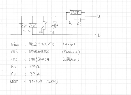

Wie in anderen Threads schon beschrieben möchte ich einen thermischen
Stellmotor steuern.
Im Anhang ist ein Schaltplan meiner Schutzbeschaltung.
Die Frage ist, ob ich mit meiner Bauteilauswahl, vor allem des Snubbers,
richtig liege.
Muss ich in dieser Schaltung eigentlich überhaupt einen Snubber
benutzen? Da meine Last nicht wirklich hohe Induktivität besitzt?
Alle Bauteile (bis auf den Triac und die Last natürlich) sind
"verhandelbar". ;-)
Wenn jemand andere Ideen hat, was die Bauteilwahl bzw. Wert angeht, bin
ich für jede Anregung / Hilfe dankbar.
Danke im vorraus für eure Mühe und Zeit.
André

Der Snubber ist an der falschen Stelle, er soll doch verhindern daß der
TRIAC zündet, und die TVS ist Quatsch. Wenn eine TVS bei einem
Überspannungsimpuls nicht kaputt gehen würde, wozu dann der VDR ?
Es kann allerdings sinnvoll sein, die bekannt induktive Last durch einen
Kondensator in der Phase zu kompensieren.

Gast #3792047
> TRIAC zündet
Du gehst vermutlich von einer induktiven Last aus. Nur dabei ist
(dV/dt)c relevant, da es um die Ladungsverteilung zwischen den beiden
Thyristorstrukturen geht. Ladung wird im aktuell leitenden SCR
aufgebaut, während die anliegende Spannung beim phasenverschobenen
Abschalten schon das Vorzeichen gewechselt hat. Der schlagartige
Ladungsausgleich führt dann zum Wiederzünden. In der dir sicher
bekannten AN-3008 (Fairchild) ist das recht gut erklärt.
Hier handelt es sich um eine ohmsche Last - sogar mit der, nur für die
Simulation, übertrieben hoch gewählten Induktivität von 10mH wird dieser
Zustand nicht erreicht. Hat mich aber auch schon irritiert, als ich ein
vermeintlich zu hohes dU/dt ums Verrecken nicht reduzieren konnte - war
dann der Huckel der beim normalen Abschalten entsteht, so wie auch in
diesem Fall.
Das liegt an André. Wenn er meinen Schaltplan korrekt abgemalt hätte,
wäre die Position des Varistors und der TVS klar.

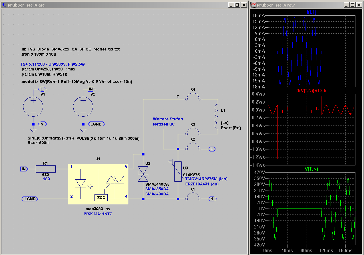

@André
Bitte hör' endlich damit auf, immer wieder neue Threads zum selben Thema
anzufangen. Das sorgt nur für zusätzliche Verwirrung.
Der Varistor muß an den Eingang, zwischen L und N. Er sorgt dafür, dass
bei z.B. Isurge=10kA maximal 1800V an der Schaltung ankommen(1).
Die TVS-Diode liegt parallel zum Triac und gemeinsam hängen sie
einerseits an L und andererseits am Ausgang X2. Die Diode begrenzt die
Spannung auf Vc=567V (2,*) und liegt damit innerhalb der zulässigen
Werte des Triac. N wird direkt zu Ausgang X1 geführt.
Am Ventil liegen dabei 1800V-567V=1233V an, was zu einem Strom von
633V/21kΩ=59mA führt. Daher wird Ipp=700mA und Pppm=400W (567V*59mA=34W)
der TVS-Diode eingehalten.
Der von dir im anderen Fred nachgefragte Typ SMCJ250CA wäre nicht nur
von der Leistung her überdimensioniert sondern die Spannung passt nicht.
DC-Angaben vs. RMS.

Gast #3792373
Ist es besser verständlich wenn ich es auf Darstellung im DB des
PR32MA11NTZ umgestricke? So würde ich das sogar bauen - wenn es
plötzliche keine Relais mehr gäbe - die blauen Texte sind deine Version.
Ich habe hier Helmut S. Modell des MOC genommen, da seine bipolare
Ausgangsstufe weniger Artefakte bei dU/dt liefert als mein
Behavioral-Modell mit Schaltern.
Nicht berücksichtigt sind ein Netzfilter und Sicherungen (zu lezteren
fällt mir ohnehin kein passender Typ ein).
>Ich muss zugeben dass ich mit den "Hinweisen" : ...
Schade, ich dachte du findest meine Fehler: Anstelle von 1800V@10kA sind
es 1400V@6kA. Für den ERZE10A431 (nicht den ERZE10A331) darfst du das
selber machen.
Clamping Voltage aus Tabelle des Varistors bei maximalem Strom ablesen,
Clamping Voltage der TVS-Diode abziehen und mit dem Widerstand des
Ventils den Strom und die Peak-Leistung der Diode ausrechnen(ist nur der
alte Ohm).
Die Netzspannung beträgt 230V±10%. Maximalwert also ist 253Vrms. Für den
Varistor ist der nächsthöhere Wert zu wählen - also 275Vrms.
Der Scheitelwert 358V (253*√2)ist für die Auswahl der TVS-Diode
relevant. Standoff Voltage Vr muß höher sein. Die SMAJ350 ist eigentlich
ein Kompromiss, da ansonsten die Clamping Voltage Vc größer als 600V
(Vdrm des Triac) wäre. Eine Alternative wäre die SMAJ400, da Ipp nie
voll ausgenutzt wird und Vc somit ebenfalls geringer ausfällt.
Die sauberste Lösung ist aber, einen 800V-Triac in Kombination mit einer
SMAJ440 einzusetzen - genügend Abstand zu beiden Grenzen.
Vs      Vr    Vc      Vdrm
358 <-> 440   713 <-> 800
ps. Du solltest unbedingt den Einschaltstrom mit einem Oszi nachmessen.
Wenn da ein PTC-Heizelement verbaut ist, kann "Einschaltstrom <1A" auch
900mA über eine längere Zeit bedeuten. Das halten die Triacs auf keinen
Fall aus. PR32MA11NTZ:1,2A für 50ms, MOC3083M:1A für 100µs@60Hz

Gast #3793071
André Menzel schrieb:
> In diesem Fall hast du gar keinen Snubber eingebaut/verwendet - braucht
> man keinen oder muss ich da noch einen parallel der TVS-Diode einplanen?
Schreib' ich chinesisch oder habt ihr beim letzten Treffen irgendeine
obskure Wette abgeschlossen?
Ein Snubber ist nicht notwendig und wegen des, bei wirksamer Auslegung,
damit verbunden Einschalt- und Ruhestromes sogar kontraproduktiv.
Da du dich durch dein Beharren auf einer Triac-Lösung im Grenzbereich
der Spezifikationen bewegst, kannst du das nur aufbauen und
ausprobieren.
Eine Funktionsgarantie basierend auf Datenblattwerten und theoretischen
Überlegungen wirst du weder von mir noch von Anderen erhalten.
