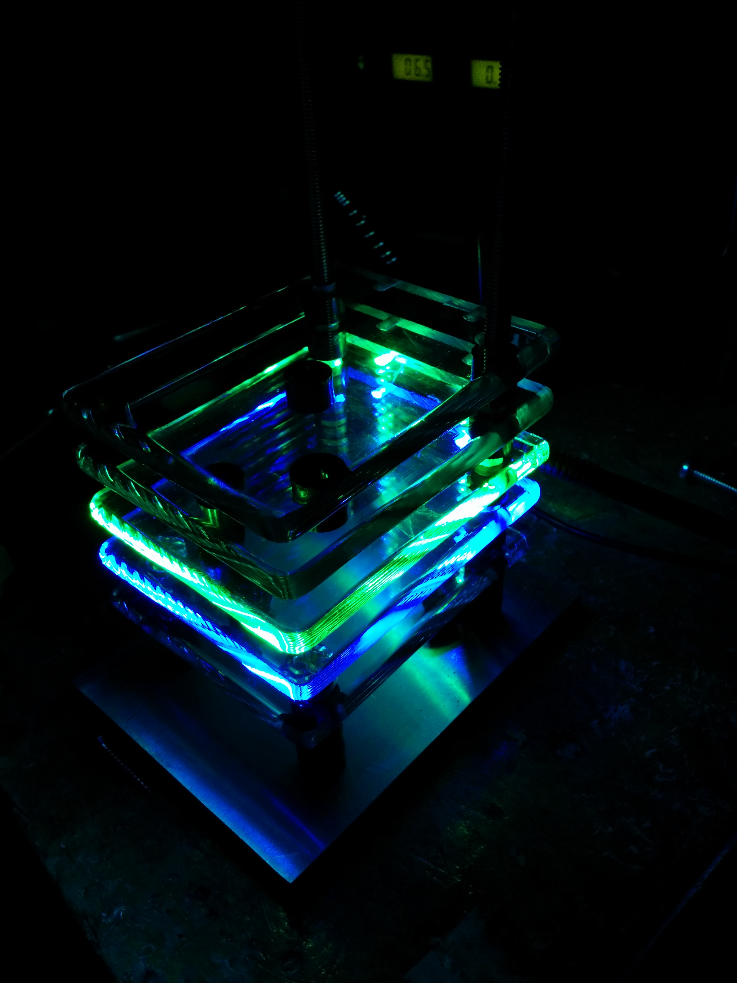

L. M. schrieb: > Hab teils 40mA da ich Ultra Helle LEDs habe. Wieso - willst du deinen Partykeller ausleuchten? Georg

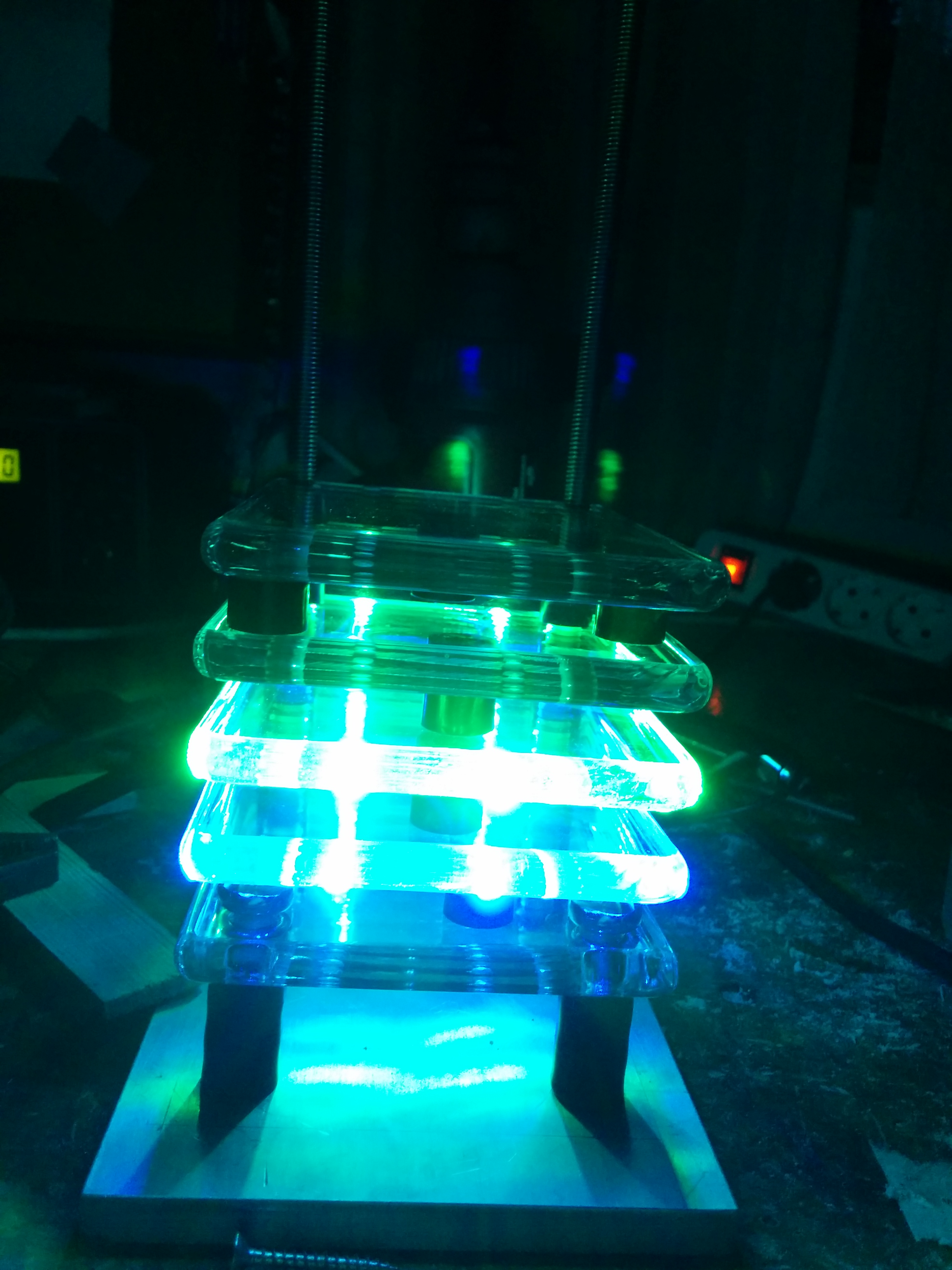

Lass die in ne Plexiglass Platte Reinleuchten, sieht genial aus. Daher kann ich da jetzt nicht mehr viel ändern da dies schon fertig ist. Und sind wenn es die 5 V Vcc nicht zulassen Pararell geschaltet, da ich immer 2 LED pro Platte habe.
Ist a etwas älteres Bild.
