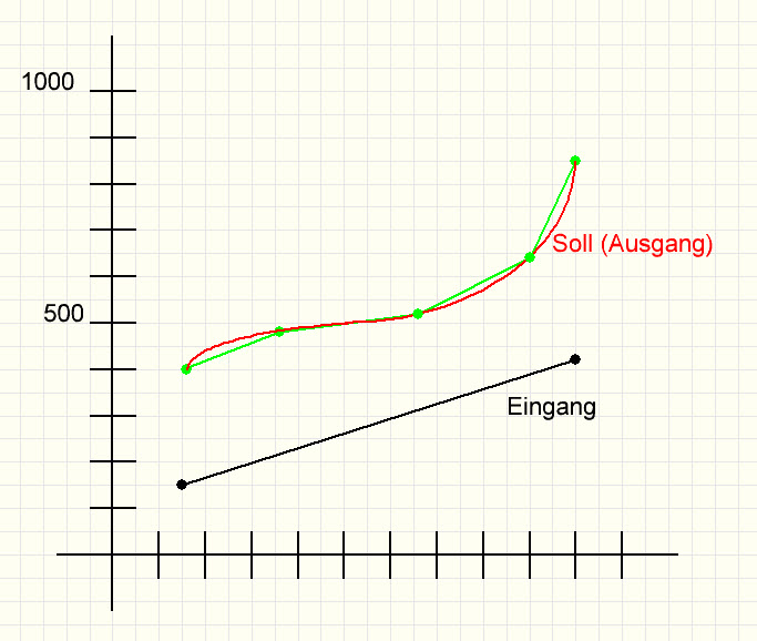

Bräuchte mal Ideen, wie man folgendes Problem mathematisch lösen könnte.
Der Hintergrund dazu in der Kurzfassung: Die Füllhöhe eines
asymetrischen Tankes wird über einen Widerstands-Hebelgeber erfaßt, ein
Picaxe 20X2 errechnet daraus die Füllmenge und gibt diese weiter zur
Anzeige.
Dabei ergibt sich das Problem, daß ein Wert auf der linearen
Eingangskurve (schwarz) in einen entsprechenden Wert auf der
Ausgangskurve (rot) umgerechnet werden muss, damit die Anzeige stimmt
(siehe Beispielgrafik).
Mangels besserem Wissen arbeite ich momentan mit einer wahrlich
stümperhaften Lösung, die mich natürlich so nicht glücklich macht:
Ich habe die Ausgangskurve in Teilbereiche (grün) zerlegt, die Steigung
eines jeden Abschnitts wird recht einfach durch einen Multiplikator
festgelegt. Klingt einfach, ist aber in der Praxis wahnsinnig
kompliziert, weil an den Übergängen Sprünge enstehen, die ich empirisch
ermitteln und wieder rausrechnen muss. Es fehlt somit die Möglichkeit
einer einfachen Kalibrierungsmöglichkeit.

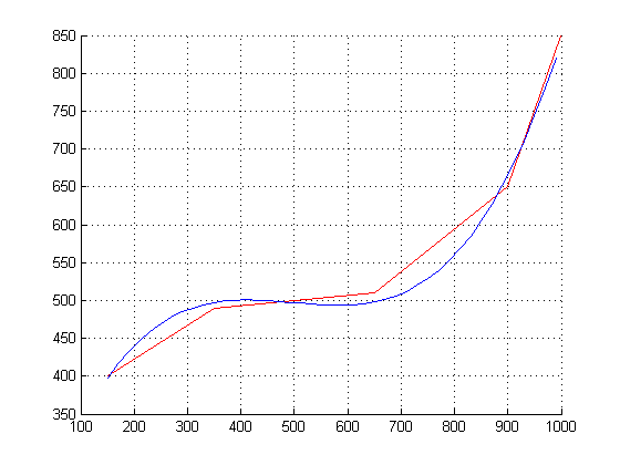

Eine lineare Interpolation von Stützstelle zu Stützstelle ist alles
andere als kompliziert (jedenfalls wenn man es richtig macht). Es
entstehen auch keine Sprünge, nur die Steigung ändert sich, folglich
muss man auch keine "Sprünge rausrechnen", was immer das heissen soll.
Bei einer durchaus vertretbaren Anzahl von Stützstellen ist so eine
Näherung besser als die Messgenauigkeit, und mehr ist nicht sinnvoll.
Man kann sich auch ein Näherungspolynom errechnen lassen, aber das lohnt
sich nur selten. Ausserdem kann man ohne Floating Point mit so einem
Polynom wenig anfangen.

Mein Vorschlag:
Du hast eine Eingangsfunkion (schwarze Funktionkurve) und eine
Ausgangsfunktion (rote Funktionskurve).
Ich gehe davon aus, dass du von der schwarzen Kurve den Y-Wert gegeben
hast und auch die Funktion selber kennst.
Die rote Funktionskurve solltest du eine Funktion aufstellen können
(Excel kann dir unter Umständen für eine Polynome Annäherung helfen)
Somit hast du gegeben y=E(x) und y=A(x)
Mit der Umkehrfunktion der Eingangsfunktion, also x=E'(y) kannst du zu
einem zugehörigen y das x berechnen, und diese wieder in die
Ausgangsfunktion einsetzen:
ganz mathematisch:
y_aus=A(E'(y_ein))

 Ich habe das so verstanden:
 Schwarze Kurve: Tatsächlich eingefüllte Menge.
 Rote Kurve: Da dieser Behälter asymetrisch ist, ist das der Wert
 der angezeigt werden soll.
 Grün: Gemessene Werte.

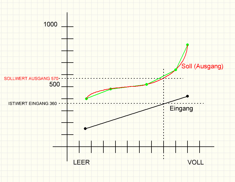

Es gibt offenbar Verständnisschwierigkeiten mit der Grafik oben.
Die Grafik ist fiktiv und entspricht nicht der Realität, soll nur das
Problem veranschaulichen.
Der Eingangswert verschiebt sich auf der schwarzen Linie, je nach
Füllhöhe.
In der Realität stehen linear dezimale Werte zwischen ca. 100 und 500
an.
Je nachdem müssen am Ausgang Werte entlang der roten Linie anstehen,
nichtliner zwischen 300 und 800.
Man nehme einen Punkt/Wert auf der schwarzen Linie und lote senkrecht
darüber
zur roten Linie, das wäre der dazugehörige Ausgangswert.

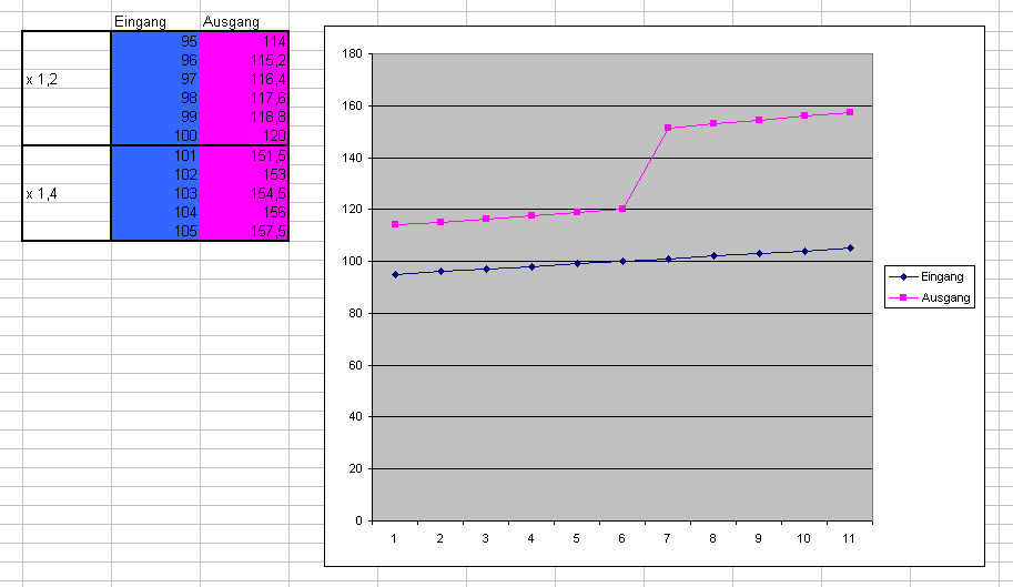

@Georg:
Hab mal auf die schnelle eine Exceltabelle gemacht, die das Problem
visualisiert.
Bis 100 wird mit 1,2 multipliziert, darüber mit 1,4. An der
Schnittstelle gibt
es eben diese Kante. Aber, auch die müßte sich berechnen und somit
automatisch
korrigieren lassen. Dazu hatte ich bisher jedoch keine brauchbaren
Ideen.

Gast #3793803
@ Achim
> Füllhöhe.
> darüber zur roten Linie, das wäre der dazugehörige Ausgangswert.
Entschuldige aber das ist unsinnig. Wenn Du nicht klar sagen kannst, was
jeweils bei der roten und schwarzen Kurve die X- und Y-Skalen sind, dann
ist das alles Andere aber keine Mathematik.
Wozu ist die schwarze Kurve überhaupt da, wenn ich ohnehin zur roten
senkrecht nach oben gehe? Wozu peile ich ausgehend von der schwarzen
Kurve anstatt von der X-Achse?
Es mag sein, dass Du Dir da was zurechtgelegt hast, was irgendwie zum
Ergebnis führt. Ich werde weiter mitlesen und mal sehen, was da
rauskommt. Aber systematisch und führ spätere Gelegenheiten wertvoll ist
das so nicht.
Am Ende wird es so sein (falls Du die Polynomentwicklung benutzt), das
Du die Wertepaare der roten Kurve eingibst und die schwarze Kurve
garkeine Rolle spielt, denke ich.
Ach ja. Kleiner Hinweis. Eine Regression mit Polynom (oder auch anderen
Zusammenhängen) geht auch mit Excel bzw. Gnumeric.
Gast #3793826
Hallo Achim,
also sinngemäß:
wenn Meßwert <=100 dann Volumen = Meßwert x 1.2 sonst Volumen = Meßwert
x 1.4
Das glaube ich aber nicht, da hätte der Tank bei Meßwert 100 einen
unendlich großen Querschnitt in den 20 wasauchimmer 'rein passen.
Ich vermute mal daß Dein Tankquerschnitt unter Meßwert 100 bei 1.2
liegt, und drüber bei 1.4. Damit macht die Volumen zu Meßwert Kurve bei
100 keinen Sprung sondern nur einen Knick. So wie in der ursprünglichen
Frage formuliert.
Dann würde ich so rechnen:
Wenn Meßwert > 100 dann Volumen = Volumen + (Meßwert-100) x 0.2
Also ganz eingach 2 lineare Abschnitte bei dem der 2. um das delta an
Querschnitt korrigiert wird.
p.S. ich rechne immer in Festkomma, und hier kann man das sogar noch
vereinfachen wenn man die einzelnen Parameter kennt.

den Stützstellen. Aber dann multiplizierst du den vollen x-Wert mit
dieser Steiung, nicht die Differen zwischen x und der nächstkleineren
Stützstelle. Du tust also so, also hätte die Kurve die Steigung von
Anfangswert an, nicht erst seit der Stützstelle.
wenn du folgendermaßen rechnest, erhältst du die grünen Linien aus
deinem ersten Post (Sprünge in der Steigung, aber keine Sprünge zwischen
den Werten):
Eingangswert: x
gesucht: Y
benachbarte Stützstellen:
Die Steigung ist:
der interpolierte Wert ist:
ich vermute du rechnest stattdessen etwas in der Art von:
Falls ich daneben liege, könntest du ja einfach mal einen Ausschnitt
deines Codes zeigen.
OP #3793868
Nicht abdriften! ;-)
Die genauen Werte und die Tankform sind unerheblich. Ich möchte
grundsätzlich nur einen ISTWERT (irgendein Punkt auf der schwarzen
Linie) umrechnen in einen SOLLWERT (in der snkrechten darüber auf der
roten Linie).
Ich hab die Grafik nochmal verdeutlicht.
Man nehme einen Punkt auf der schwarzen Linie. Im Beispiel erhält man
den Wert 360 auf der Y-Achse, das wäre der ISTWERT. Der SOLLWERT
entspricht dann analog dazu dem Punkt senkrecht darüber auf der roten
Linie, was also auf der Y-Achse dem Wert 570 entsprechen würde. Aus
einem ISTWERT von 360 muss ergo ein SOLLWERT von 570 werden.
Gast #3793879
Die übliche Auftragung wäre, dass die Eingangsgröße auf die x-Achse
kommt, die Ausgangsgröße auf die y-Achse. Es verwirrt, dass du die
x-Achse überhaupt nicht skalierst (so wie in deinem Excel-Ausdruck: die
x-Achse ist ein nichtsagender Index) und die Eingangsgröße ins selbe
Diagramm wie die Ausgangsgröße einzeichnest.
Da die schwarze Kurve in deinem Diagramm linear verläuft könntest du sie
auch gleich als x-Wert nehmen und die x-Achse mit Zahlen skalieren.

Wenn Achim mal seine echte Wertetabelle zeigt, könnte man mal gucken,
was als Basis für eine Modellierung passen könnte. Besser, aber evtl.
wesentlich aufwändiger, könnte es sein, aus der Hebelgeometrie und der
Tankform direkt den funktionalen Zusammenhang zu berechnen.
OP #3794038
Laßt mal gut sein für den Moment, ich verfolge gerade den Weg von Achim
S., der scheint für meine Zwecke genau der Richtige zu sein. :-)
Die Form des Tanks ist ja nicht allein verantwortlich für die benötigte
krumme Ausgangskurve. Die Eigenarten der Anzeigen und die Verfälschung
im Signalverlauf Picaxe > Anzeigen wollen auch berücksichtigt werden. Da
sich da noch einiges tun kann brauche ich die Möglichkeit einer
flexiblen Anpassungsmöglichkeit und die wird mir so geboten.
Also nicht böse sein, wenn ich nicht gleich alle Vorschläge und
Möglichkeiten ausreichend verfolgen und studieren kann. Trotzdem bin ich
sehr dankbar für alle gegebenen Hilfestellungen! :-)

x1=[150 350 650 900 1000];
y1=[400 490 510 650 850];
p = polyfit(x1,y1,3)
x2 = 150:20:1000;
y2 = polyval(p, x2);
figure;
hold on;
grid on;
plot(x1, y1, 'r');
plot(x2, y2, 'b');
>> test
p =
    0.0000   -0.0044    2.1086  169.8783
die werte für x1 und y1 habe ich anhand deines graphen geschätzt/geraten
polynomial ist vielleicht nicht unbedingt die kurve der wahl aber die
einfachste form der implementierung.
