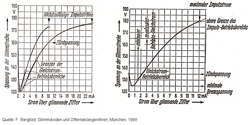

Anbei mal die Spannungs-Strom-Kennlinie einer beliebigen Nixie-Röhre.
Ich gehe nicht davon aus das du die lesen, geschweige denn irgendetwas
damit anfangen kannst.

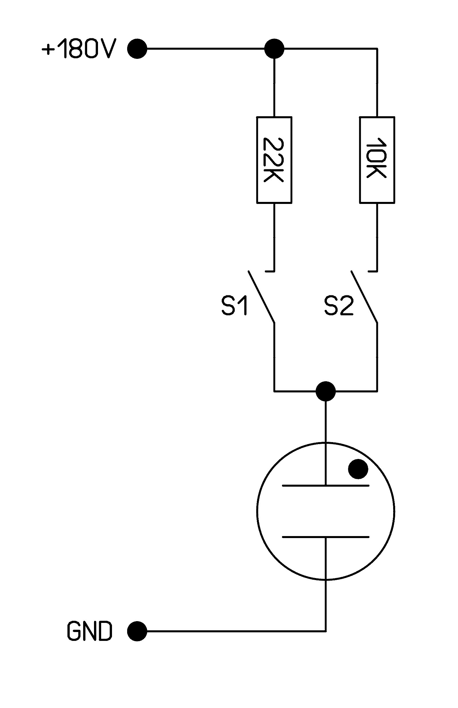

Nixi nur ein paar Beispiele:
Z560  Ziffernhöhe 10mm Brennspannung 140V Brennstrom 1-2mA
IN16  Ziffernhöhe 13mm Brennspannung 140V Brennstrom ca.2mA
IN14  Ziffernhöhe 18mm Brennspannung 140V Brennstrom 2-3,5mA
Z5660 Ziffernhöhe 30mm Brennspannung 140V Brennstrom 3-6mA
IN18  Ziffernhöhe 40mm Brennspannung 150V Brennstrom 4-6mA
Mit angehängter Schaltung:
S1      -> ca.1,6mA
S2      -> ca.3,5mA
S1 + S2 -> ca.5,1mA
Und damit funktionieren auf jeden Fall alle Nixieröhren...

Der Schaltplan ist keine Stromregelung und Quark. Funktioniert nur, wenn
die Zündspannung gleich bleibt. Und das tut sie nicht, wenn die Röhren
altern.

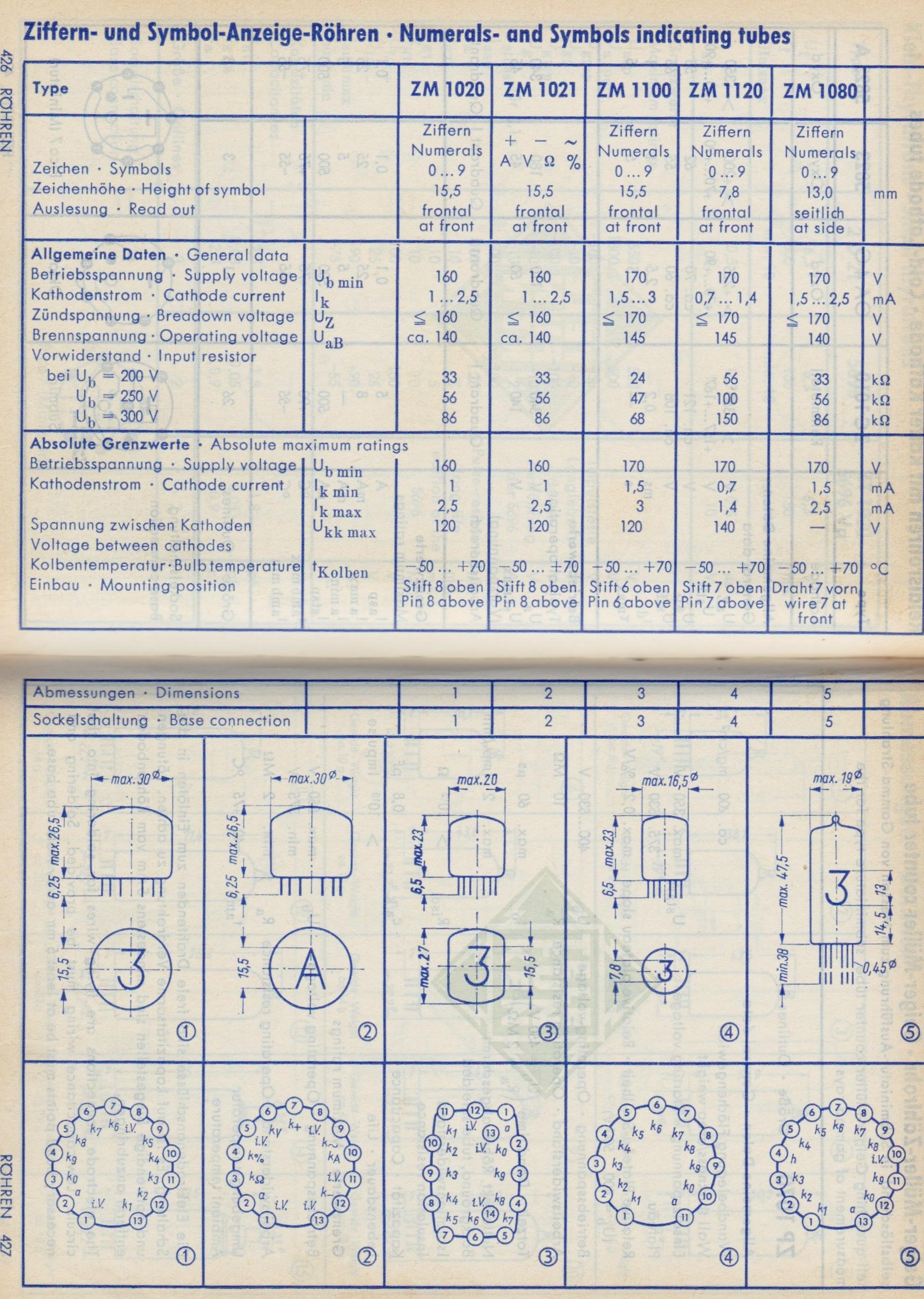

...anbei mal ein Auszug aus dem Datenhandbuch von Telefunken aus dem
Jahr 1968 in dem wunderschön die Anodenwiederstände
Betriebsspannungsabhängig angegeben sind. Nun erklär DU den
Telefunken-Ingenieuren mal, das diese bereits vor 46 Jahren zu dämlich
waren und das weiß der Henker wie viele millionen Geröte mit Nixieröhren
alle Falsch gebaut wurden, da ja nur Du die Erleuchtung hast.
Abgesehen davon betreibe ich (wie eigentlich jeder andere auch) hunderte
Nixieröhren genau so. Viele meiner Röhren haben mittlerweile weit über
50,000 Betriebsstunden und über 200,000,000 (in Worten
Zweihundertmillionen) Schaltzyklen hinter sich und verhalten sich immer
noch wie neue Röhren.

Schon wieder geistiger Dünnschiss. Richtig wäre -> Funktioniert nur wenn
die Brennspannung gleich bleibt. Und das tut sie. Zumindest in Bereichen
in denen sich keine nennenswerte Änderung des Stroms ergibt. (Konstannte
Betriebsspannung vorrausgesetzt) Die Betriebsspannung setzt man
grundsätzlich deutlich über der Zündspannung an um ein sicheres Zünden
immer sicherzustellen.

auf Funktion zu testen, bist du mit meiner Lösung mit 2 Wiederständen
bestens bedient. Damit bekommst du jede Nixie zum Leuchten ohne diese zu
schädigen und ohne den Widerstandsjockey zu spielen. Und wenn dir 2
Wiederstände noch zu kompliziert sind, kannst du ja ein 47K Poti in
Reihe mit einem 10K Wiederstand benutzen. Im Langzeitbetrieb sollte der
Strom über den Anodenwiederstand natürlich sauber abgestimmt werden.
Mit der Wiederstandsmethode stellt sich an der Nixie SELBSTSTÄNDIG ein
konstanter Strom ein. Da bedarf es keiner Regelung, das regelt sich
selber.
