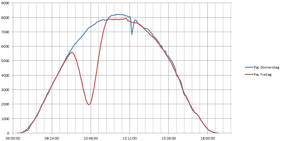

von Stephan S. (outsider)
Atmega8 Atmega8 schrieb:
> Hat einer von euch einen Temperatursensor irgendwo in der Nähe der
> Solarzellen oder meinetwegen an der Rückseite montiert?
Leider nicht, aber das wäre schon einmal interessant. Von Solare
Datensysteme gäbe es da eine Erfassung die ich an meinen Solarlog
anschließen könnte, aber leider ist das recht teuer.
Besonders interessant fand ich die Daten die ich bei meiner Anlage
letztes Jahr mal gesehen habe: erst kommt die Leistungskurve im Laufe
des Tages stetig hoch, wie so eine Normalverteilungskurve, war also
wolkenlos, dann hat sie auf einmal einen Sprung um 20% nach oben
gemacht. An dem Tag waren vereinzelte Wollen unterwegs die zwar nicht
abgeschattet haben, aber drauf geregnet haben. Da sieht man sehr gut was
die Kühlung bringen würde.
Anbei mal der Verlauf bei der Sonnenfinsternis heute. Kann mir jemand
das Plateau direkt nach der Sonnenfinsternis erklären? Das war auch bei
unserem Netzbetreiber auf der Homepage genau so zu sehen. Ich dachte die
hätten da irgendwas gedeckelt, aber tatsächlich war das auch bei mir so.
Normal sieht das etwa so aus wie eine Normalverteilung ohne Plateau...
von H.Joachim S. (crazyhorse)
Wird wohl die Erwärmung der Module sein.
Du meinst dass die Module kälter waren während der Dunkelphase und der
Verlust durch anschließende Erwärmung die wieder steigende Leistung
gedämpft hat? Wenn das so wäre, müsste aber die Leistung direkt nach der
SoFi höher sein als am Tag zuvor, oder? Anbei ein Vergleich der Leistung
Donnerstag und Freitag.
von Timm T. (Gast)
Kannste doch so nicht sagen. Dafür war es heute dunstiger als gestern.
Ok, dann passt das nicht.
Ich hatte gedacht, dass die Module während der Finsternis kühler als
sonst und sich das dann wieder einpegelt.
Also abseits der SoFi sind die Kurven von gestern und heute aber
annährend deckungsgleich. Außerdem wäre das schon ein krasser Zufall
wenn am Ende der SoFi nur ein wenig Dunst gewesen wäre, der sich dann
langsam gesteigert hat bis zum eigentlichen Peak und dann genauso wieder
abklang. Außerdem war das wie gesagt in ganz Franken so und nicht nur
bei mir. Irgendein Effekt muss da zum Tragen gekommen sein.
von Timm T. (Gast)
> abklang.
Behauptet doch keiner. Das Plateau wird schon durch die Erwärmung
kommen. Nur dass es kurz nach der SoFi (kalt) nicht mehr ist als gestern
liegt wohl daran, dass es heute trüber war. Insgesamt liegt die Kurve
heute schon unter der von gestern.
Minimal ist es drunter, ja. Aber das würde eine prozentuale Abweichung
erklären und nicht ein Plateau. Das Plateau war im ganzen Bereich des
Main-Donau Netzes vorhanden:
https://www.main-donau-netz.de/header/aktuelles/sonnenfinsternis.html
von Timm T. (Gast)
Was ist da so schwer zu verstehen. Der Ertrag lag vorher leicht unter
dem vom Vortag. Nach der Sofi - hier war es richtig kühl - war der
Ertrag durch die Kälte zufällig genauso viel wie am Vortag, bei
geringerer Einstrahlung. Mit steigender Einstrahlung erwärmen sich auch
die Zellen, der Ertrag bleibt gleich, da Wirkungsgrad sinkt. Nach 2
Stunden sind die Verhältnisse wie am Vortag. Ausserdem lösen sich mit
Erwärmung der Luft die Hochnebel auf.

Heute hat meine 8,1 kWp Anlage übrigens nur 0,65 kWh gemacht, trotz sehr
steilen 55° Neigung, die im Winter vorteilhaft ist. Da bleibt nach dem
Abzug der Grundlast nichts übrig was ich hätte speichern können. Und
jetzt sind 8,1 kWp ja nicht sooo wenig.
