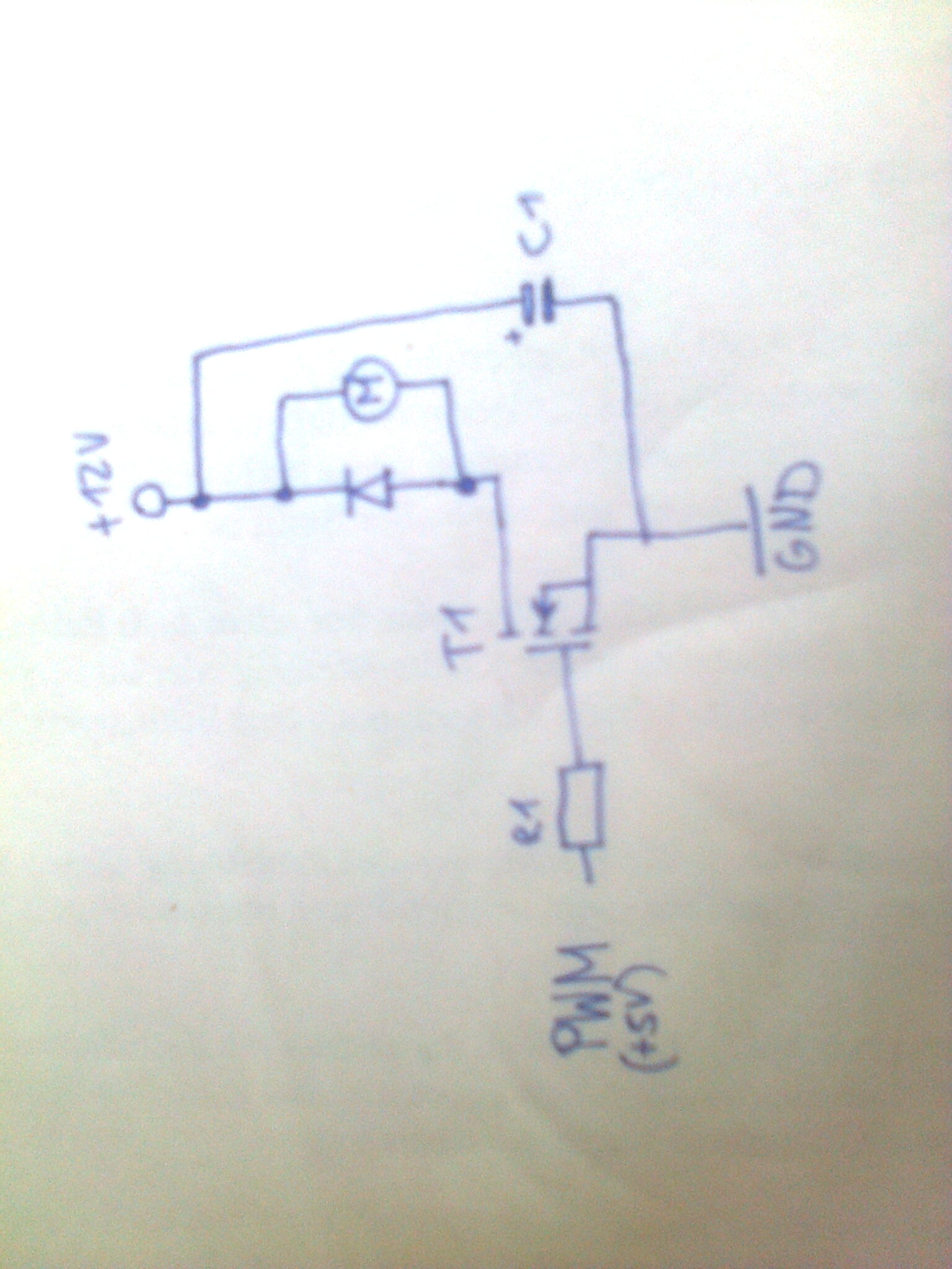

Ich bin dabei einen Lüfterregler über PWM zu bauen.
Kann man den Schaltplan so brauchen?
Wenn ja, kann ich als Mosfet einen IRF530 nehmen, als R1 200 Ohm, C1
220uF und als Diode eine 1N4007. Der Lüfter benötigt bei 12V einen
maximalen Strom von 500mA.
Besten Dank
silch12

Ein Pulldown am Gate z.B. 47k solltest du schon einbauen, wo zu soll der
Kondensator dienen ?

Also soll ich z.B. einen 47k Widerstand als R1 nutzen.
Der Kondensator soll eigentlich zur Glättung der mittels PWM erzeugten
Rechteckspannung dienen.

Was nimmst du denn als Spannungsversorgung ? Wenn das ein Pc-Netzteil
ist sollte die Spannung schon geglättet werden, sodass Kondensator nicht
nötig ist. für R1 1k Ohm und zwischen Gate und GND 47k. Damit die Ladung
auch wieder vom Gate abflißen kann.

Die Spannung ist schon geglättet. Ich dachte nur, da das PWM-Signal ja
pulsiert braucht es noch einen Kondensator damit es eine schöne Spannung
gibt, aber wie es scheint ist es gar nicht nötig ;)
Und der IRF530 und die 1N4007 sind ok?
Noch zu sagen ist, dass die PWM-Frequenz etwa 20kHz haben wird, da das
ganze leise sein sollte.
Danke ;)
Nein, nimm einen LL-MOSFET und eine schnelle Diode.
Was für einen Motor hat der Lüfter eigentlich?
Nein, zusätzlich zum R1 und direkt am FET zwischen Gate- und
Source-Anschluss.
Ein IRF530 benötigt 10V am Gate.
Du hast nur 5V.
Er ist also ungeeignet.
Nimm einen LogicLevel MOSFET.
Für 500mA tut es schon ein BSS295.
Die 1N4007 reicht nur für PWM bis 100Hz. Sie ist komplett ungeeignet für
20kHz. Dafür brauchst du eine fast recovery Diode wie BA157. Vielleicht
ist auch dein Motor für 20kHz ungeeignet, wer weiss.
