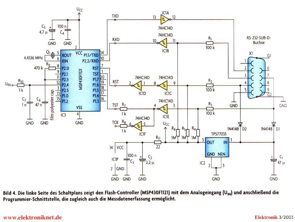

von Wolle G. (wolleg)
evtl. hier mal lesen:
http://www.freeware-archiv.de/shareware/ProgBox-Tools.htm
Prog Box läuft an der seriellen Schnittstelle und kann leicht nachgebaut
werden.
siehe Anhang
