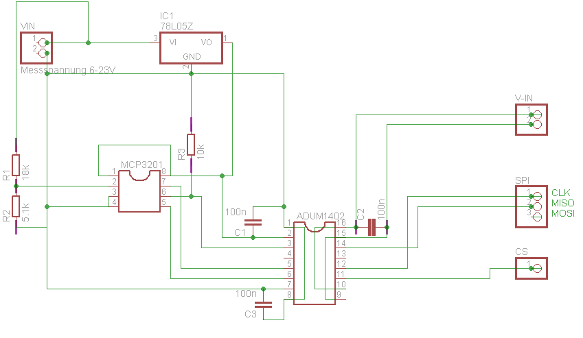

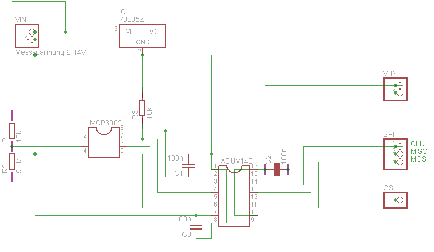

ich muss mit einem Microcontroller (Arduino Uno) mehrere Spannungen
Potentialfrei messen.
Dazu habe ich hier einen Tipp bekommen das sich das relativ einfach mit
dem ADUM140x und dem A/D Wandler MCP3002 realisieren lässt.
Jetzt habe ich mir zwei Platinen aufgebaut (Schaltbilder siehe Anlagen).
Jede für sich funktioniert wunderbar am Arduino.
Aber wenn ich beide gemeinsam am gleichen SPI-Bus verwenden will bekomme
ich nur Datenmüll.
Jede der Platinen hat Ihren eigenen SS/CS-Pin am Microcontroller. Dieser
wird auch immer nach jedem Vorgang wieder auf "High" gesetzt.
Trotzdem funktioniert es nicht. Sobald ich auf einer Platine einen der
ADUM's raus nehme (Sockel) funktioniert die andere Platine perfekt.
Mit dem selben Arduino Sketch nur ohne die ADUM's funktionieren beide
A/D Wandler am gleichen Bus.
Wo liegt mein Fehler?
Brauche ich noch Pull-Ups oder Pull-Downs? Da bin ich bei meinen Suchen
nicht ganz schlau geworden? (Einen PullDown habe ich schon eingebaut R3
- ohne diesen hatte ich öfter Messfehler).
Wenn ja - wo? Auf der Seite des Microcontrollers oder auf der Seite des
A/D-Wandlers?
oder seht ihr noch ganz andere Probleme bzw. Verbesserungen.
Vielen Dank für eure Hilfe....
Ach ja.. seid bitte nachsichtig mit meinen Schaltplänen - das sind die
ersten Versuche mit Eagle.

Dein MISO-Signal wird von beiden ADUM gleichzeitig getrieben -> gar
nicht gut.
Die Ausgänge der MCP3002 mögen zwar hochohmig werden, wenn CS inaktiv
ist, aber den ADUM interessiert das nicht: der treibt munter weiter.
von Achim S. (Gast)
noch ein möglicher Lösungsvorschlag: du könntest VE2 (Pin 10) ansteuern,
um die MISO Treiber des jeweils nicht benutzten ADUM zu disablen.
Dummerweise ist dieser Pin High-aktiv, der CS des ADC aber low-aktiv.
Aber sonst kann auch einiges nicht stimmen: wieso lässt du Pin 14 des
ADUM1401 den SCK treiben, wenn gleichzeitig der µC den SCK zum ADUM1402
treiben soll?
Liegen die beiden MCP3002 auf dem selben Potential, oder müssen die auch
untereinander getrennt sein? Wie soll deiner Planung nach der
Signalfluss aussehen (wer treibt welches Signal)?

Das hast du im Prinzip richtig verstanden, aber falsch umgesetzt. Wenn
der Controller SCLK treibt, dann darfst du nicht SCLK auf Pin 14 eines
ADUM1401 legen. Pin 14 ist ein Ausgang, der ADUM1401 und der µC arbeiten
gegeneinander. Bei der zweiten Schaltung hast du es richtig gemacht:
SCLK wird vom µC getrieben und geht auf Pin 12 eines ADUM1402 (also
einen Eingang) und von dort zum ADC.

Aber auch wenn der Teil klappt kann ich mir nicht vorstellen, dass die
erste Schaltung funktioniert (z.B. wegen der Kollision bei SCLK).
von Stefan L. (stefan1981)
ja ich sehe es auch... das hab ich falsch gezeichnet.. aber richtig
gelötet.
